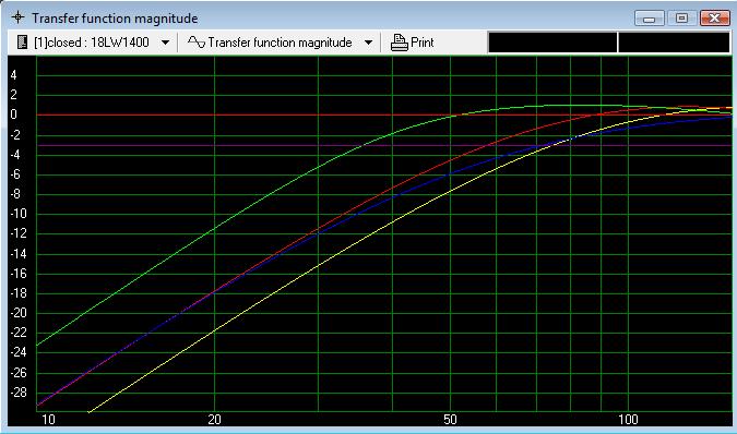

Vol goede moed heb ik WinISD Pro gedownload en de vele instructies gelezen. Na het invoeren van een paar mooie 18 inch woofers dacht ik de juiste kandidaat gevonden te hebben. Wel nog even ter vergelijking de 12" XXLS ingevoerd om het verschil te zien en wat schetst mijn verbazing? Die peerless komt er (op het scherm) er beter vanaf dan die grote jongens.
Is het mijn onervarenheid en/of onkunde of klopt dit plaatje?
Graag jullie hulp in deze..
groen = peerless 12&amp;quot; xxls<br />rood = SPH-450TC<br />blauw = 18N850<br />geel = 18LW1400
groen = peerless 12&quot; xxls
rood = SPH-450TC
blauw = 18N850
geel = 18LW1400

Ik heb ook de welbekende SDX15 ingevoerd en die volgt bijna exact het lijntje van de XXLS...
Ik heb een heel sterk vermoeden dat ik iets over het hoofd zie :roll:

Je vergelijkt nu een hifi-woofer met een PA-woofer (tenminste, die 18" woofer vind ik meer PA dan hifi). :wink: Het ligt dus aan de woofers.

Je grafieken kloppen. Hoe het geheel klinkt is alleen niet direct uit dat grafiekje af te lezen.

Dat snap ik, maar ik had gehoopt (en gelezen) dat die 18" woofers veel lager kunnen dan een kleinere woofer. Daarnaast zouden ze ook het voordeel hebben dat ze een strakker en rustiger laag neer kunnen zetten.
Dat is nou jammer :lol: , nu nog leren die grafieken leren lezen :roll:

Een 18"-woofer moet je dan lekker EQ'en als hij niet diep genoeg gaat. Headroom zat. (Als het goed is). Het gaat dan zo diep als je zelf wilt.

Dat de grafieken uit WinISD kloppen is hier boven al gezegd. Dat je daar met een equalizer iets aan kan doen ook. Wat ik nog niet (duidelijk) voorbij heb zien komen in de antwoorden, is dat een grotere woofer meestal een hogere geluidsdruk (maximum SPL) kan halen dan kleinere op de zelfde frequentie. Dit kan je in WinISD zichtbaar maken door op het tabblad te klikken waar nu "Transfer function magnitude" staat en dan te kiezen voor "max SPL".
Daarnaast is het vaak zo dat grotere (PA) woofers veel minder vervormen dan kleinere woofers.

Daar was ik vanavond dan ook driftig mee bezig en wat me daarbij heeft verbaast is dat ik bijv de SDX15 veel makkelijker (+6dB op 25Hz) recht kon trekken dan de 18" woofers (+14dB op 25Hz). Dat is bijna een factor 3!!!
...dat een grotere woofer meestal een hogere geluidsdruk (maximum SPL) kan halen dan kleinere op de zelfde frequentie.
Als ik logisch redeneer en de verhalen lees dan moet dat ook kloppen. Ik krijg het "bewijs" alleen niet op mijn scherm.
Ik had al die tabbladeren al een keer doorlopen. Enkele (waaronder die) waren leeg en de overige zagen er vergelijkbaar uit. Maar denk dat het daar fout gaat, ik zie dus geen lijntjes lopen.
Waar kan ik de parameters vinden die ik in WinISD moet invoeren? Ik gok dat het de Large-Signal Parameters betreft, maar die gegevens kon ik niet terug vinden bij de Thiele gegevens van die woofers
