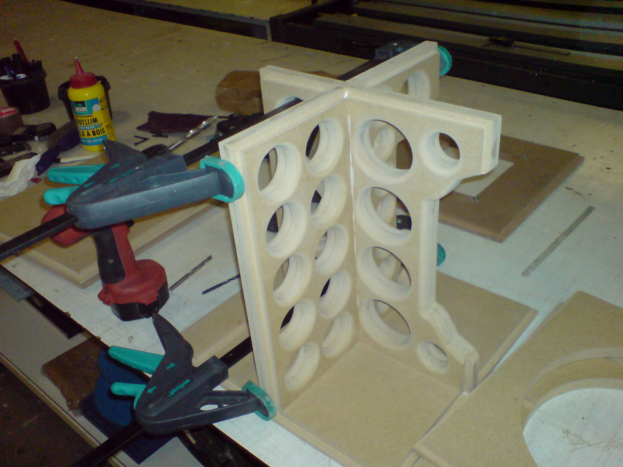

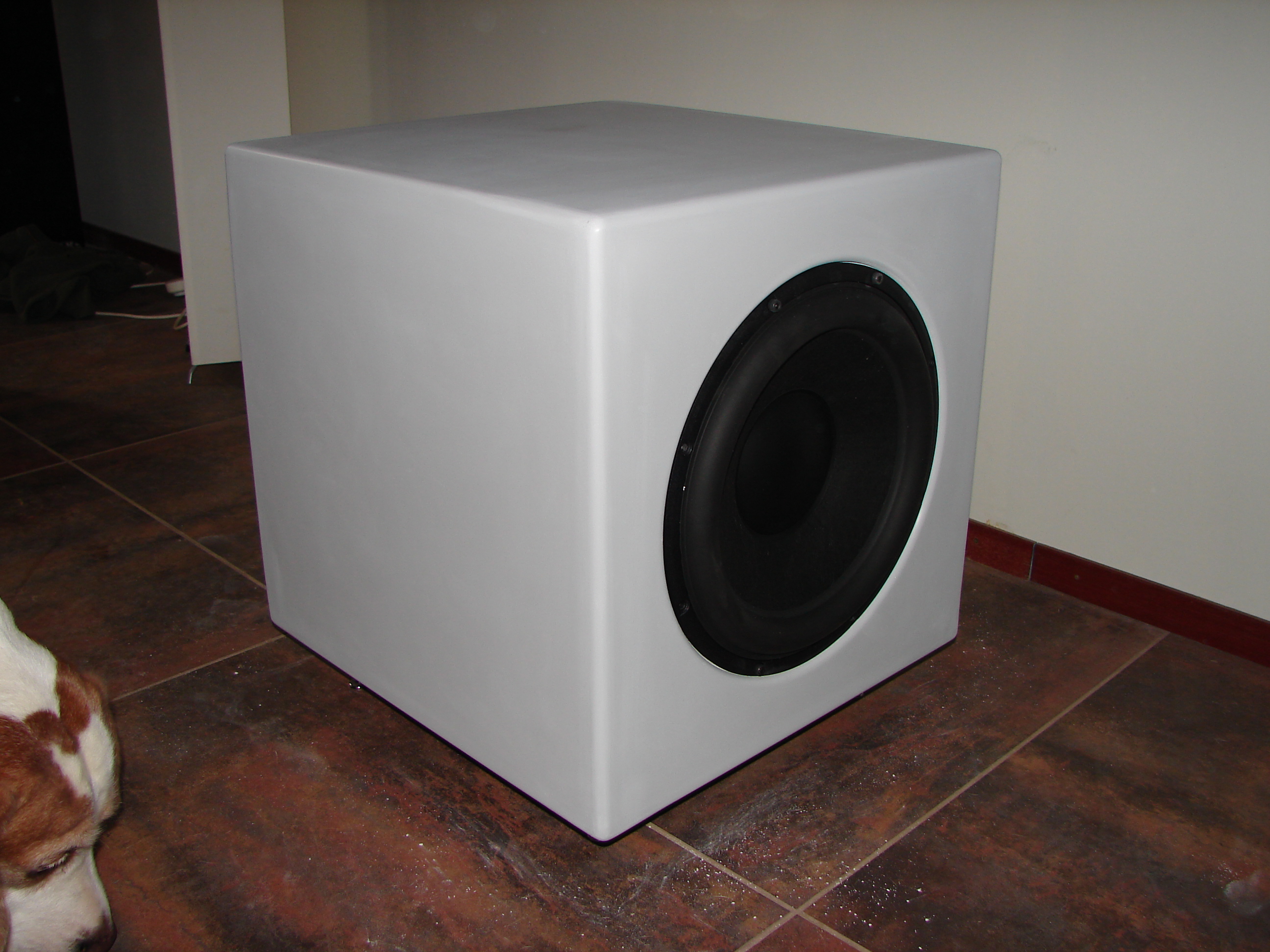

Een eerder project voor een vriend van me.
Een 10" peerless met een 12" slave.
Uiteindelijk zijn er 6 lagen hoogglans wit overheen gegaan. Hij is gespoten bij een autoschade bedrijf.
De sub heeft 3 grondlagen gekregen om hem zo glad mogelijk te kunnen schuren.

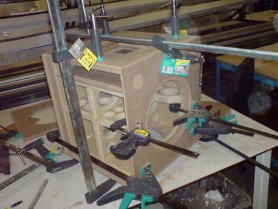

De kast zelf bestaat uit 18mm mdf + 18 hdf (gemaakt van hardhout) HDF is een stuk gladder en maakt het spuiten gemakkelijker.<br />Het is ook nog eens een stuk zwaarder.

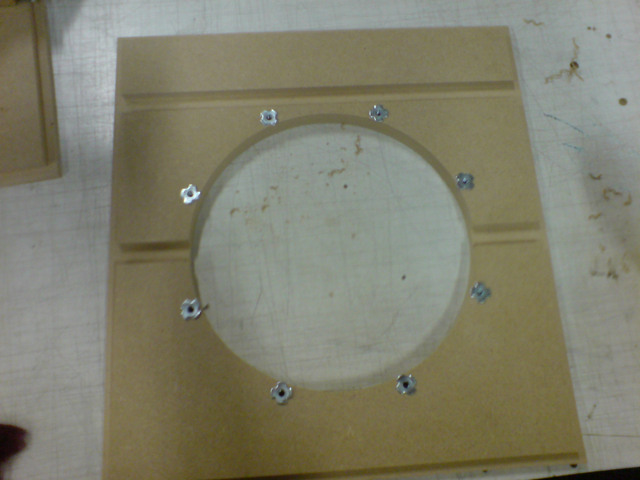

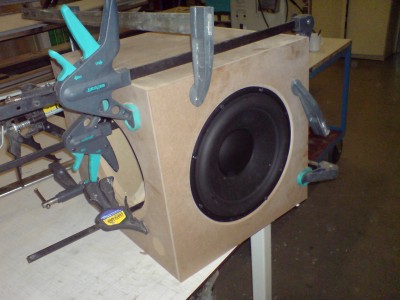

Woofer is vastgezet met inslagmoeren

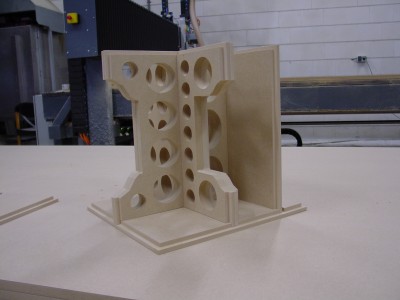

Het geheel schuift perfect in elkaar dankzij de cnc frees

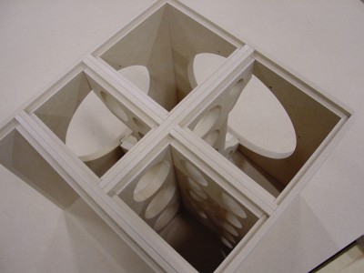

De bracing is gemaakt van 2X 18mm mdf

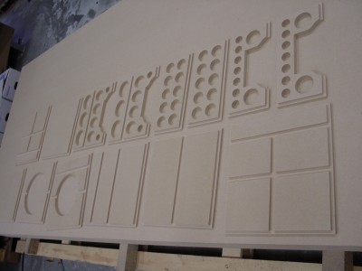

De gefreesde delen
De gefreesde delen

HEEL netjes en degelijk gebouwd !!!

Mooi hoor!
Is de slave of woofer downfiring? Ik zou de woofer doen..

De woofer is idd downfiring.

Vakwerk! Is dat allemaal met de hand gezaagd en gefreesd?
Enne, wat kost dat nu om hem zo te laten spuiten?

Nee het is allemaal met een cnc frees van 2 bij 3 meter gemaakt. De meeste tijd gaat in het programeren zitten. Daarna is het een druk op de knop, 10 minuten wachten en je hebt een compleet mdf pakket voor een sub :D
Spuitwerk is door mijn zwager gedaan en heb alleen de lak betaald. Lak en grondverf koste me 5 tientjes en een hele hoop uren schuren. Denk als je het gewoon betalen moet je toch snel rond de 200 euro kwijt bent.

Sodeknetters, da's netjes :!:
Wil je zwager niet nog meer bijklussen :wink:

Man man, wat is dat cnc frezen toch mooi zeg.........
Je zou die geprogrammeerde bestanden eigenlijk beschikbaar moeten stellen, als er zóveel werk in heeft gezeten! Prachtig hoor...

Helaas is de ene frees de andere niet.
Ze werken vrijwel allemaal met Din/Iso maar hebben vaak kleine verschillen waardoor je ipv een mooi mdf pakket een stapeltje brandhout(mdf) krijgt.
En ik werk niet met autocad.
