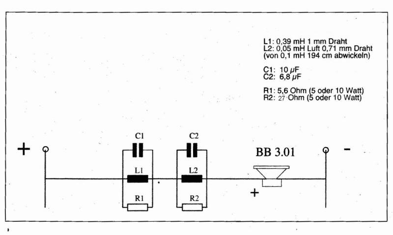

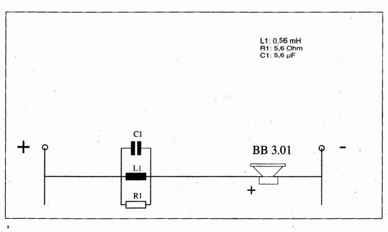

Raar ik dacht dat er enkel een notch filter was bij de Needle. De waardes voor de BB3.01 zijn wel iets afwijkend van de tangband. Maar bij mijn weten slechts 1 spoel, 1 condensator en 1 weerstand. Of is er intussen een ge-update versie van dat filter ( hetgene dat jij gaat bouwen ) ?
Berichten: 33828
zo te zien is t hier gebruikte filter dat van de CT222 (ontwikkeld door de K+T), die heeft een extra LCR voor het onderdrukken van een piekje bij 9kHz.
en er is idd ook een filter voor de Needle met de BB3.01 (ontwikkeld door Titus van S&Co Haarlem) met maar 1 LCR
Ik moet eerlijk bekennen dat dit een bouwpakket is, het filter dat je post met die dubbele LCR, die zat bij de omschrijving en zal ik in eerste instantie dus ook gaan proberen. Dat andere filter dat je hebt gepost zal ik even de parts voor bestellen, die wil ik ook wel even uitproberen natuurlijk!
