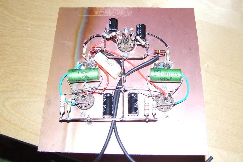

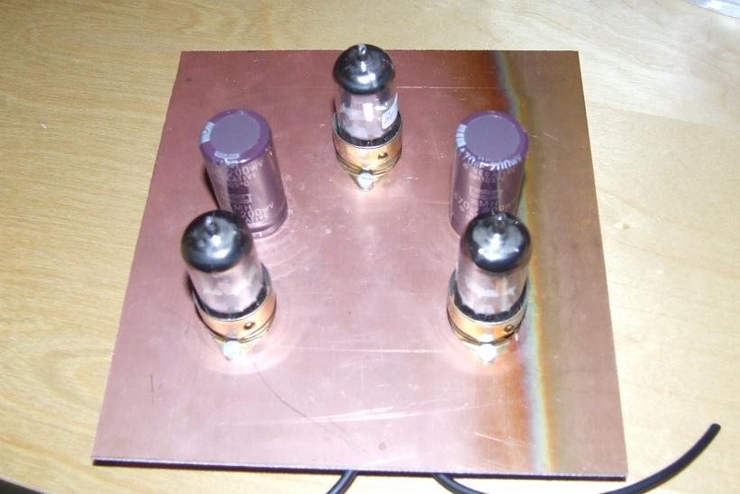

Nu dat mijn losse voeding werkt, is het tijd voor een versterkertje die op deze voeding draait. Mijn oog is gevallen op een hoofdtelefoon versterker. Die stond nog op mijn verlanglijstje. Nog even en alles wat ik heb aan audio apparatuur heeft buizen :D
Schema
Het schiet al lekker op. Ben alleen wel vergeten om wat foto's te maken tijdens het solderen. Dit is wat ik tot nu toe klaar heb...

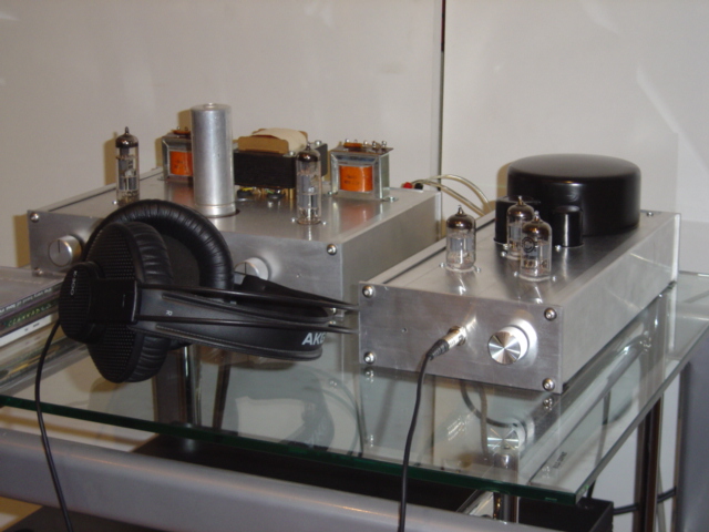

Hoi Sevenup,
Is een leuk versterkertje hoor. Ik heb hem anderhalf jaar geleden ook gebouwd. Helaas gebruik ik hem nu erg weinig en is de voedingstrafo ondertussen naar een ander project gegaan.
Groet
Patrick

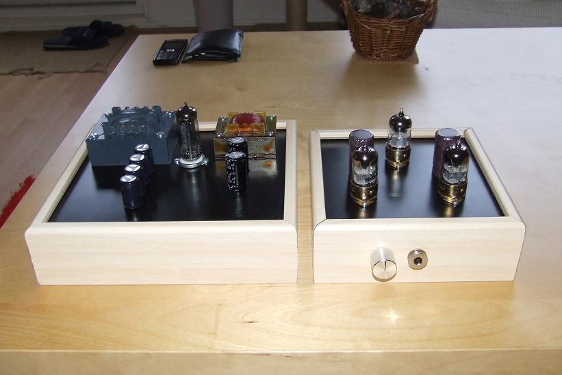

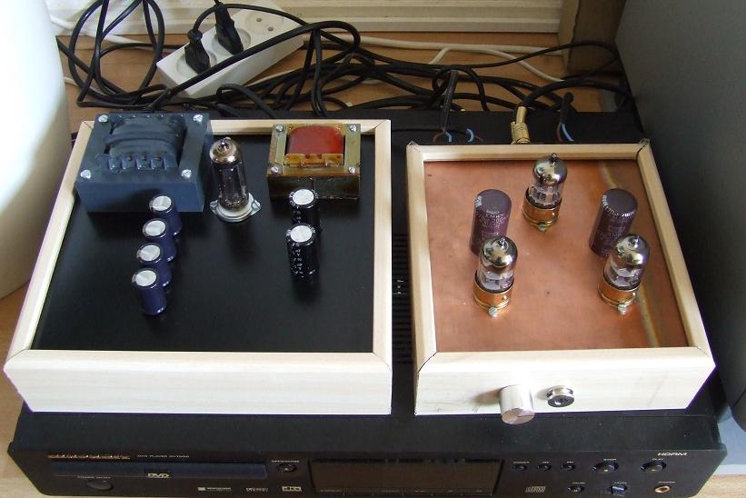

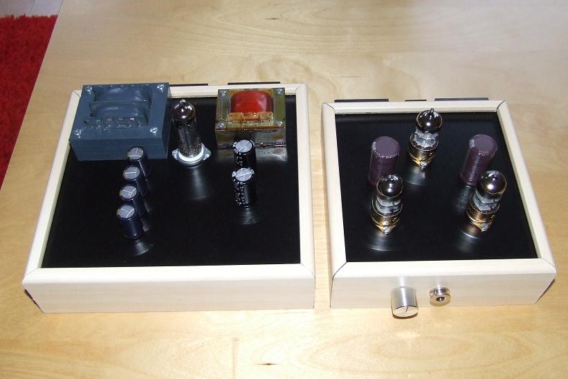

Zo, het hout is gezaagd. Moet nog wel geschuurd worden langs de randjes, maar geeft alvast een idee hoe hij er uit gaat zien. Bovenkant wordt nog zwart gespoten, en dan is hij klaar :D
Speelt al erg leuk. Heb iets minder terugkoppeling gedaan als aangegeven in het schema. Hierdoor komt het laag beter in balans met het hoog. Wat vooral opvalt is de rust in het midden en hoog. Rechtstreeks uit de CD speler geeft toch een wat schellere/fellere indruk. Maar dit is iets wat ik ook al had gemerkt met mijn buizen voor/eind versterker. Meer rust in het geluidsbeeld.
Stand tot nu toe...

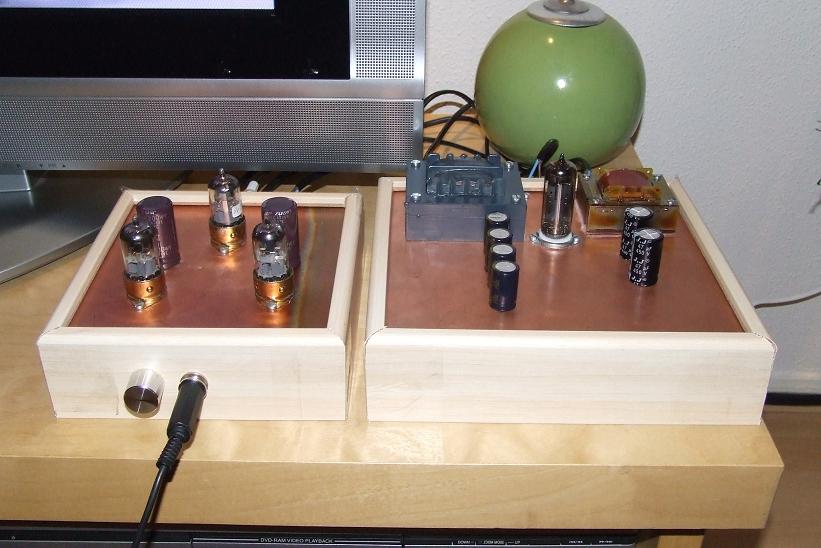

Nu eerst genieten :D
Hij speelt heerlijk. Genoeg power en heel veel detail. Net een paar uur geluisterd, en is absoluut niet vermoeiend, wat ik normaal wel ervaar. Binnenkort de bovenkant maar eens spuiten en het hout lijmen...
Hier de versterker in actie

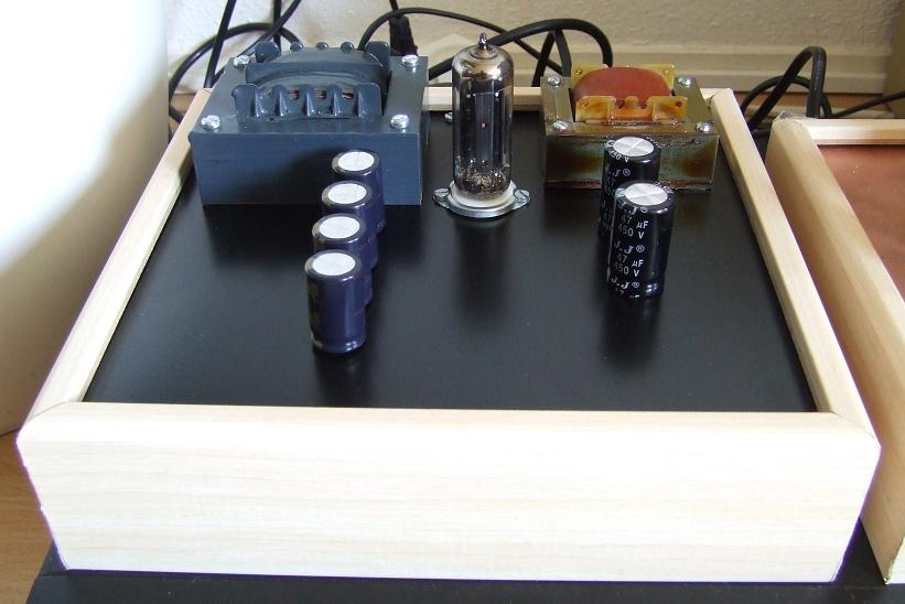

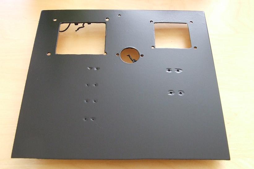

Zo, de voeding weer uit elkaar gehaald. Heb de bovenkant gespoten in zijdeglas zwart. Straks even weer opbouwen en dan is het versterkertje zelf aan de beurt.
sevenup
Berichten: 2777
Locatie: Hengelo (ov)
Bericht door sevenup »
De voeding is klaar :D Ziet er netjes uit.

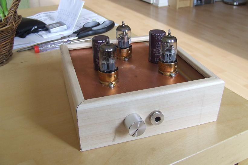

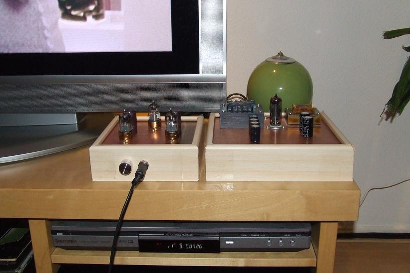

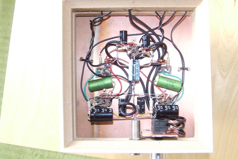

Zo, enn toen was hij klaar :D
Vandaag echt zo'n dag om lekker te prutsen. Van de week de bovenkant al gespoten, vandaag alles in elkaar gezet.
Nog wat luistertesten gedaan tussen deze hoofdtelefoon versterke en de standaard hoofdtelefoon uitgang op mijn CD speler.
Eerste wat opvalt is dat de buizen veel ruimtelijker en dynamischer spelen. De standaard uitgang van de CD speler klinkt nogal vlak en kil.
Ook komt de buizentrap lager en klinkt gewoon aangenaam warm.
Al met al een geslaagd project :D
sevenup
Berichten: 2777
En klinken doet hij :D
Kan niet anders zeggen dan een heel lekker geluidje. Lekker vol in het laag, maar toch met veel lucht en detail in mid-hoog. Ruis is er helemaal niet en vermogen is voldoende.
