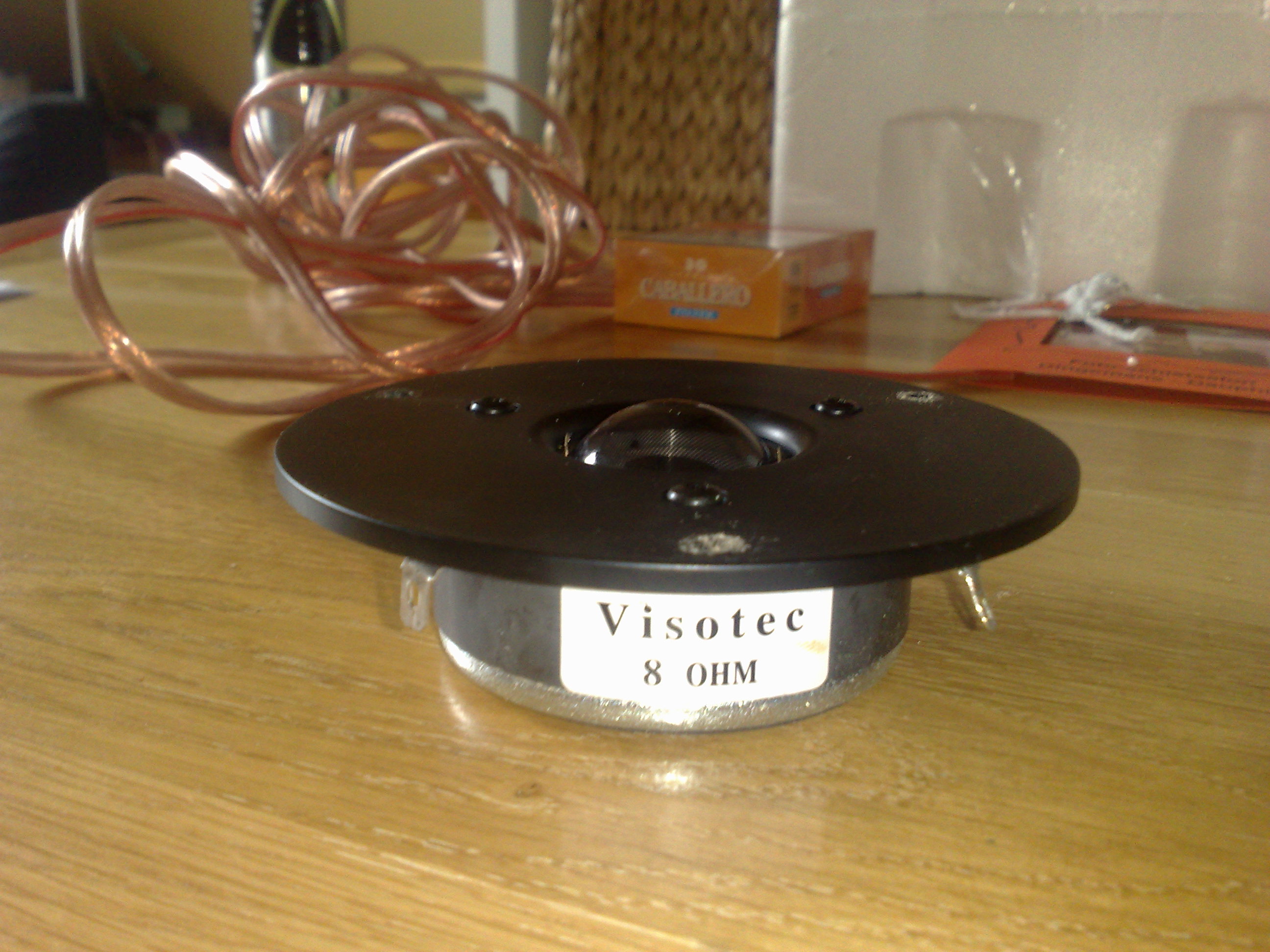

Dynaudio tweeters staan onder veel mensen bekend als de beste dometweeters ooit gemaakt. Vooral de Esotar versie. Nu levert Dynaudio niet meer voor DIY-doeleinden dus een Dynaudio-tweeter is niet iets dat je dagelijks langs ziet komen.
Als het echt niet klinkt zijn er ten eerste mensen die springen om zulke tweeters en ten tweede zit er dan wellicht iets niet helemaal puik in het filter?
Edit: 't Is geen Esotar zo te zien, maar het kan nog wel gewoon een Esotec zijn. Morel behoort ook nog tot de mogelijkheden.
hier een fototje om het wat duidelijker te maken
Visotec blijkbaar, zegt het je wat? beetje bruikbaar voor high end doeleinden?

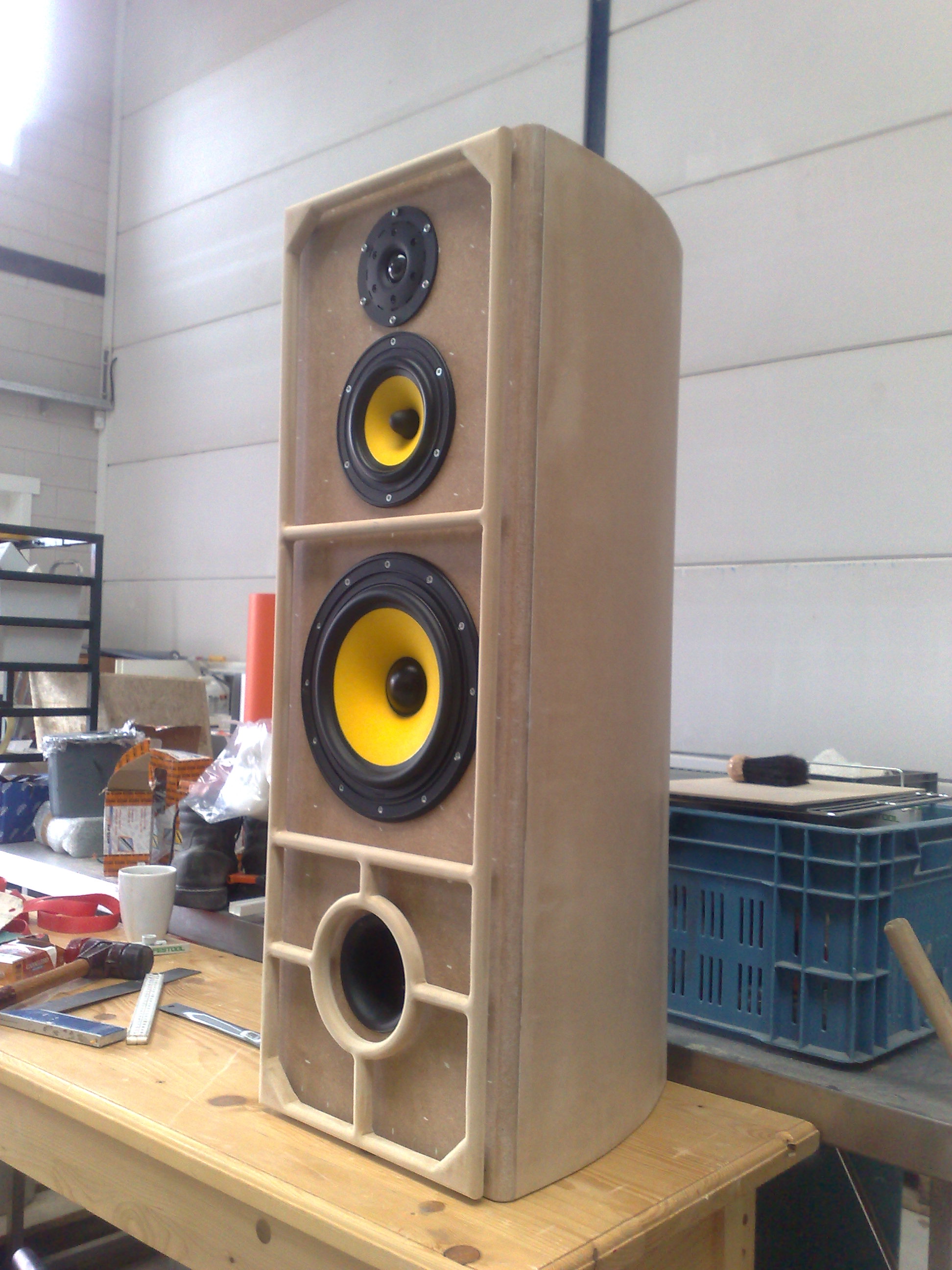

heb vandaag weer kunnen beunen aan me projectje, heb de eerste kast inmiddels helemaal in de epoxie gezet en geschuurd (strak resultaatje al zeg ik het zelf)
heb me nog kunnen focussen op het speakerdoek frame, in het kleine rondje die voor de baspijp komt wordt het doek naarbinnen gevouwen, br dus altijd in het zicht :)

Leuk frame zo. Erg leuk idee om je BR pijp zichtbaar te houden. Ben benieuwd hoe dat staat als het doek erop zit.
RobertD
Berichten: 4408
Locatie: Alphen a.d. Rijn
Bericht door RobertD »
Is zo'n frame van uitgezaagd MDF niet heel kwetsbaar?
dat lijkt mij ook? zo'ndun randje :o

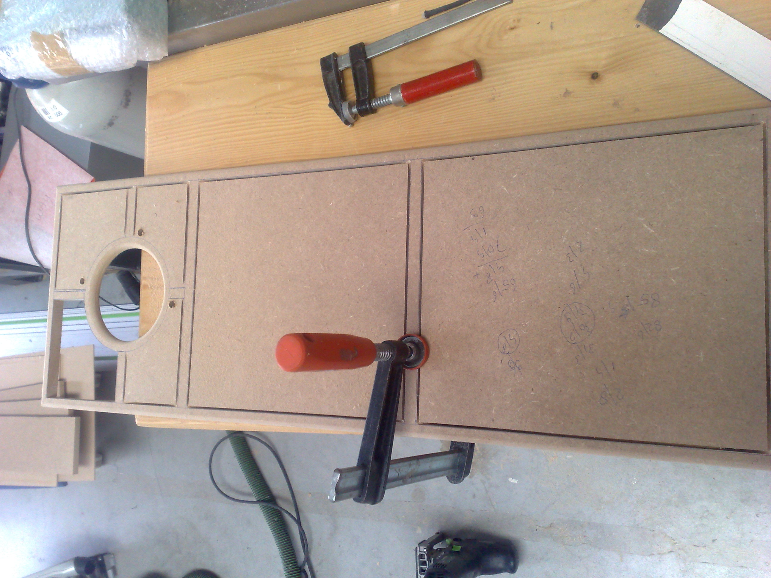

Mooie aandruk constructie hoor.. heb je per keer gewoon een dunne mdf plaat gebruikt ?
het is idd een kwetsbaar frame, geldt niet zozeer voor de onderkant maar denk dat het met genoeg bevestigingspunten wel goed komt, zal er heel voorzichting mee om moeten gaan!!
het zijn in totaal 8 plaatjes van 3mm mdf per kant, kon er 3 tegelijk klemmen, eerst 1, dan 2 keer 3, en een laatste afwerk plaat om de kopkanten van de verdikte bodem en bovenkant af tewerken,
goed in de bruislijm zetten en per klemming zo'n 12 uur laten drogen.

Je had beter niet zo ver in de hoeken uitgezaagd,je hebt namelijk plaats genoeg om nog een stuk te laten zitten in de vier hoeken.Zaag 4 hoekplaatjes en bevestig ze in de hoeken of gebruik van die L-profielen.

ik denk dat ik wel gewoon een nieuw frame zaag, met in de hoeken hout (45 graden ofzo, iets meer 'vlees') dat geeft ook ruimte geeft om de bevestigingspunten in te boren en is direct steviger,
dank voor de tip meanman64 :) !!
heb vandaag wat speakerdoek op de kop getikt, polyester, wil de speaker doormeten met en zonder doek (toch is kijken wat het verschil is)
heb alleen nog nooit doek bevestigd, iemand tips, wat is het best voor zo'n frame, nieten lijkt me niets, dacht aan lijmen maar welke lijm hebt ik dan nodig? is met hete lijm werken misschien een optie?

Waarom zou nieten een probleem zijn?
Trouwens knap projectje.Ipv een nieuw frame te zagen verstevig deze eerst met 4 hoeken te zagen en deze lijmen en dan de zaak nog eens bekijken of het nodig is om een nieuw frame te maken.

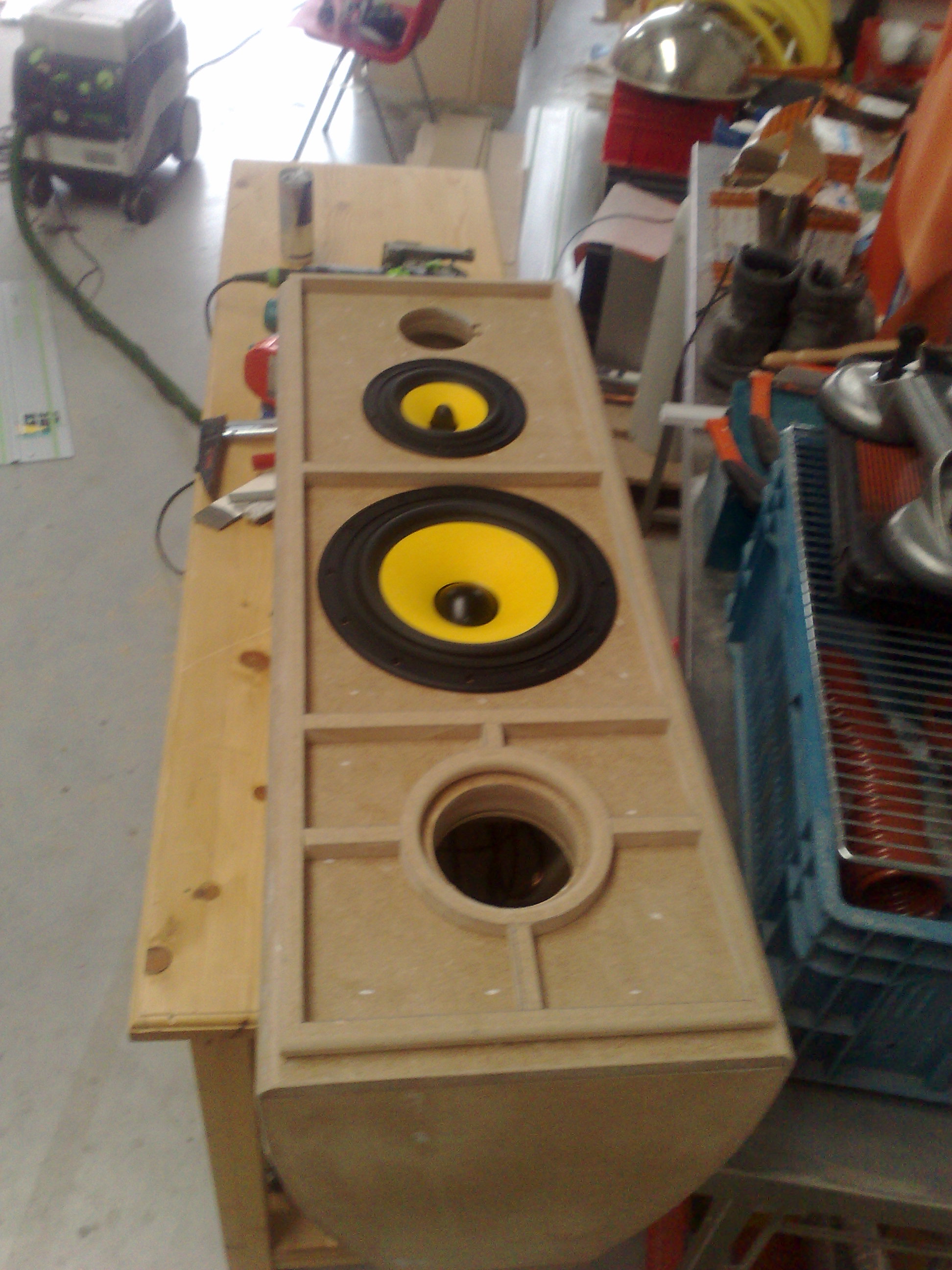

heb vandaag weer wat kunnen werken aan het speakerdoekrekje met hoekjes :) waarom ik er speakerdoek voor doe, ik wil gewoon de optie hebben , met en zonder. heb ook niet zoveel ervaring in het beluisteren (eerste serieuze projectje) dus als jullie zeggen dat het zonder doek beter klinkt, zal dat zo zijn, kom ik dan vanzelf wel achter :o
de tweede kast is trouwens ook bijna klaar voor de spuiter, nog 1 plamuur laagje morgen en weer zo'n rekje zagen (tijdrovend wel) en dan nogsteeds dat filter, denk dat het een 2de orde word, maar heb daar al helemaal geen ervaring mee dus ALLE TIPS zijn altijd welkom

Ik zou vooreerst de units infresen anders heb je meer kans op reflexies op je voorfront.Als je mogelijk hebt effe doormeten.

Beetje late reactie... Het lijkt op een Morel, alleen daar is de frontplaat te dik voor. (mdt 29) Ik denk niet dat er in die visonik speakers dynaudio tweeters zitten, dat is prijs technisch bijna onmogelijk. Ik denk dat het een kloon is van Morel/ Dynaudio. (anders zou er wel trots vermeldt worden, wij gebruiken Morel tweeters) Het kan ook nog een voor visonik op oem basis gebouwde morel zijn met een plastic frontje om de kosten te drukken.
Deze tweeter kan maar zo beter wezen dan de tweeter die je nu gebruikt in je kevlar project :D

PS: ik zou ze ook zonder front laten, ziet er erg mooi uit die knal gele woofer en mid 8)
