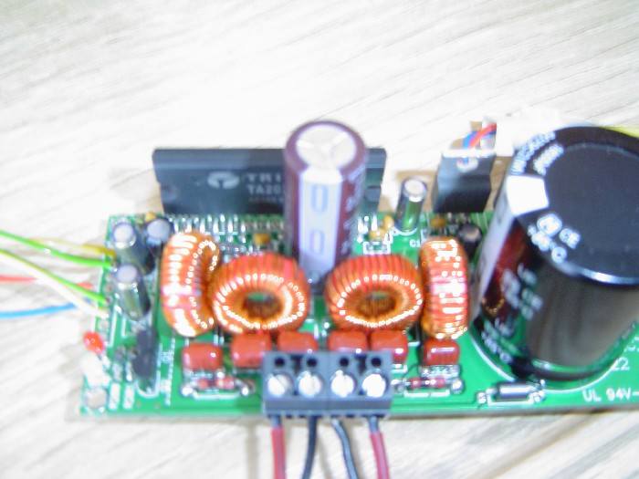

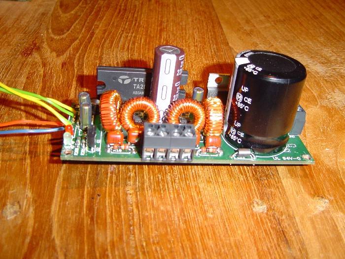

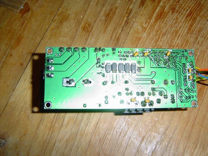

Ik ben Matthijs en ik heb als eerste "project" een amp6 van 41hz besteld.
Deze ga ik gebruiken voor bij de pc en voor een ipod.
Als voeding heb ik een ringkerntrafo van 80va gebruikt.
De versterker speelt al, maar er moet nog een alu kastje omheen.
Ik heb al diverse alu behuizingen gezien, alleen zit ik nog met de maat.

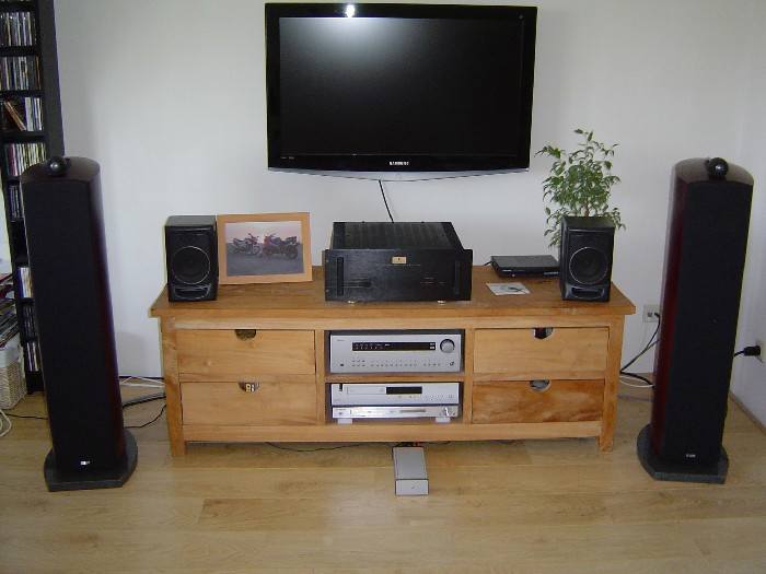

Ik heb er nu tijdelijk Wharfedale's diamond 8.2 monitoren aan hangen en het klinkt al vrij goed.
Ik heb wat fotootjes ervan gemaakt, dat wordt altijd wel gewaardeerd.

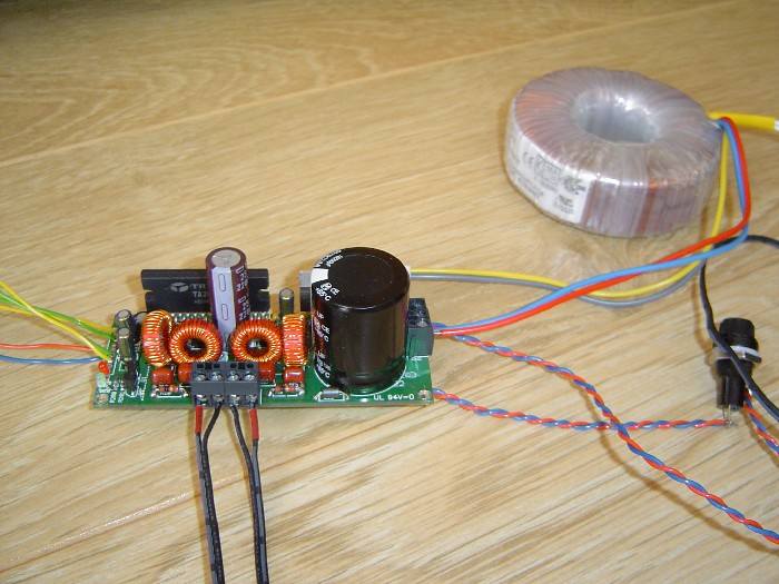

Bericht door Matthijs »
nog een paar

Die 41Hz-ampjes zijn erg populair...en het ziet er ook zo simpel uit. Is dit een beetje te doen met een simpele Weller 40W soldeerpook of heb je er iets meer op klein materiaal gericht spul voor nodig?
Kan zo'n Ampje ook in een houten behuizing worden geplaatst, of heb je metaal/alu nodig als koeloppervlak.
Ziet er netjes uit zo!

Bedankt,
Volgens mij moet dit wel lukken met een 40W bout hoor. Het is wel aan te raden om een dunne stift te gebruiken ivm de kleine componenten.
Deze ampjes kan je in een houten behuizing plaatsen, je moet wel een koel lichaam gebruiken. Bij een alu kastje kan je de behuizing als koeloppervlak gebruiken.

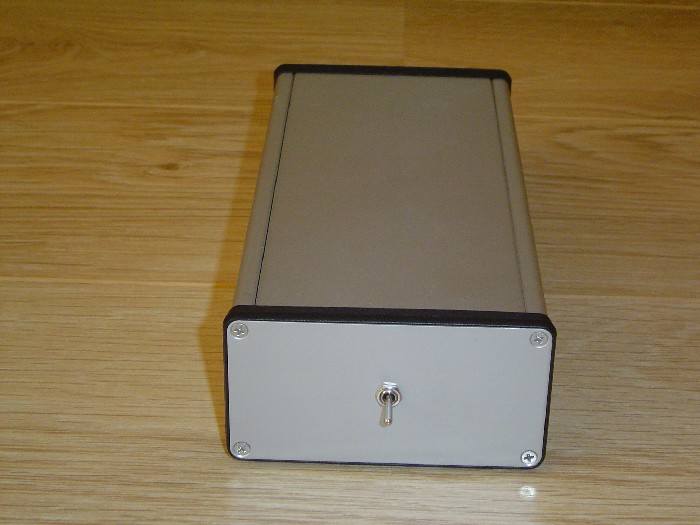

Na ff speuren op internet, heb ik een mooi kastje voor de amp6 gekocht.
Een Hammond 1455n2201.
Van de week de boel erin bouwen. 8)

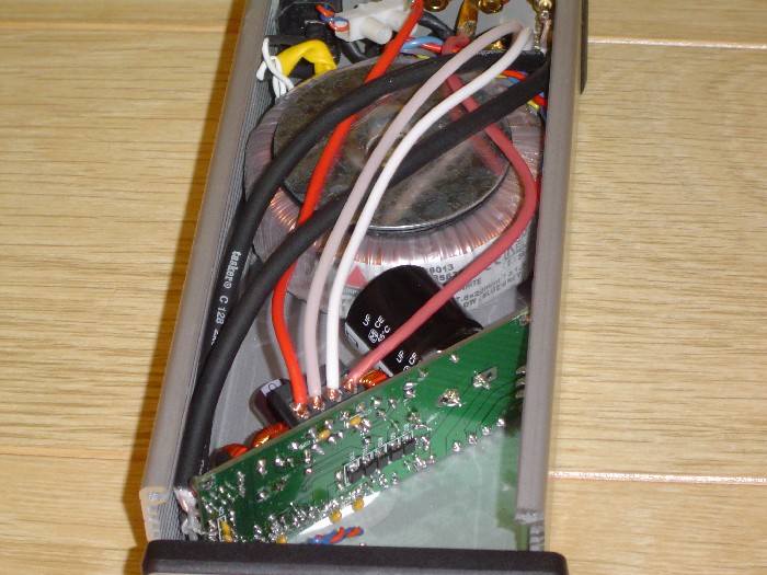

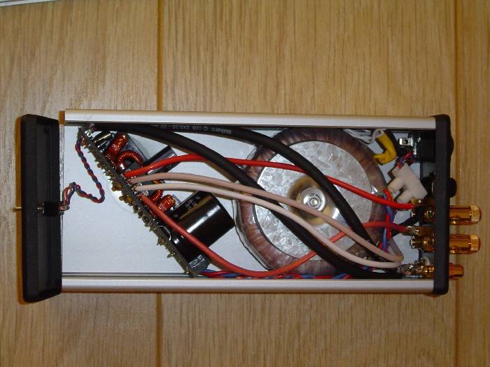

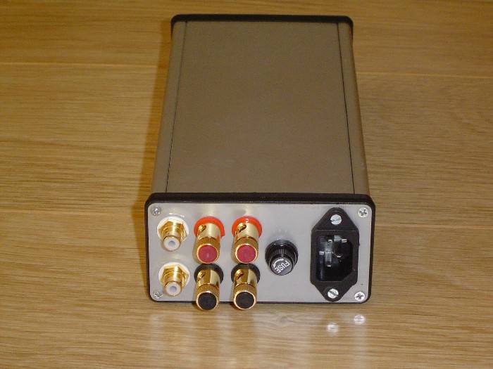

Van de week toch ff tijd gemaakt, om de versterker in de alu behuizing te stoppen. Het eindresultaat is me niet tegengevallen!

Bericht door Jan-Willem »
Netjes, alleen jammer dat de print niet rechtop kan staan.. :(

Bericht door daniel »
netjes. Wel uitkijken dat je je speakerkabels niet te lang stript! Of bananen gebruiken natuurlijk.
Schakelaartje op front is alleen om 'm uit mute/sleep te halen?
Thanx.
Ik wilde een kleine behuizing omdat de versterker bij de pc komt te staan.
Als de print rechtop staat, zit je al snel aan een grotere behuizing.
Tevens dient de behuizing als koelblok.
Matthijs
Berichten: 22
Lid geworden op: do 13 mar 2008, 19:17
Dank je.
Ik ga wel bananen gebruiken. Het past net op de achterkant.
Het schakelaartje op het front is idd om 'm uit mute/sleep stand te halen.

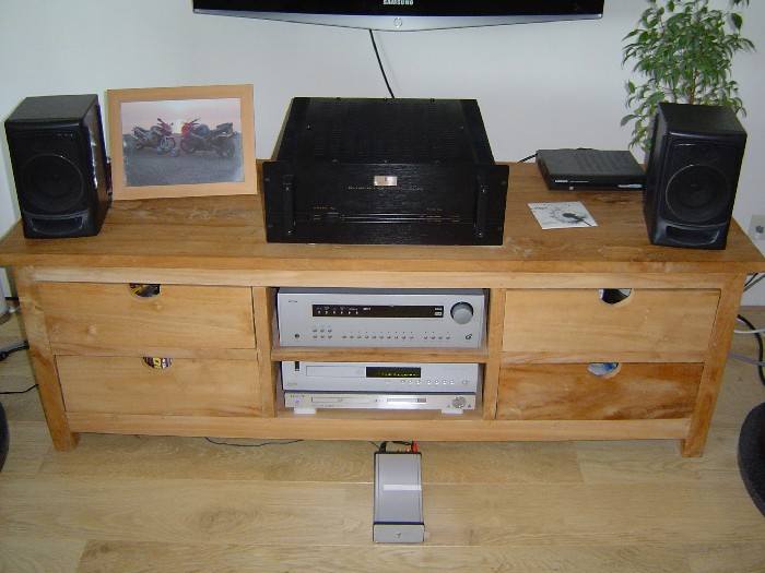

De amp 6 staat in te spelen...het klinkt al lekker (met de kleine speakertjes :wink: )
