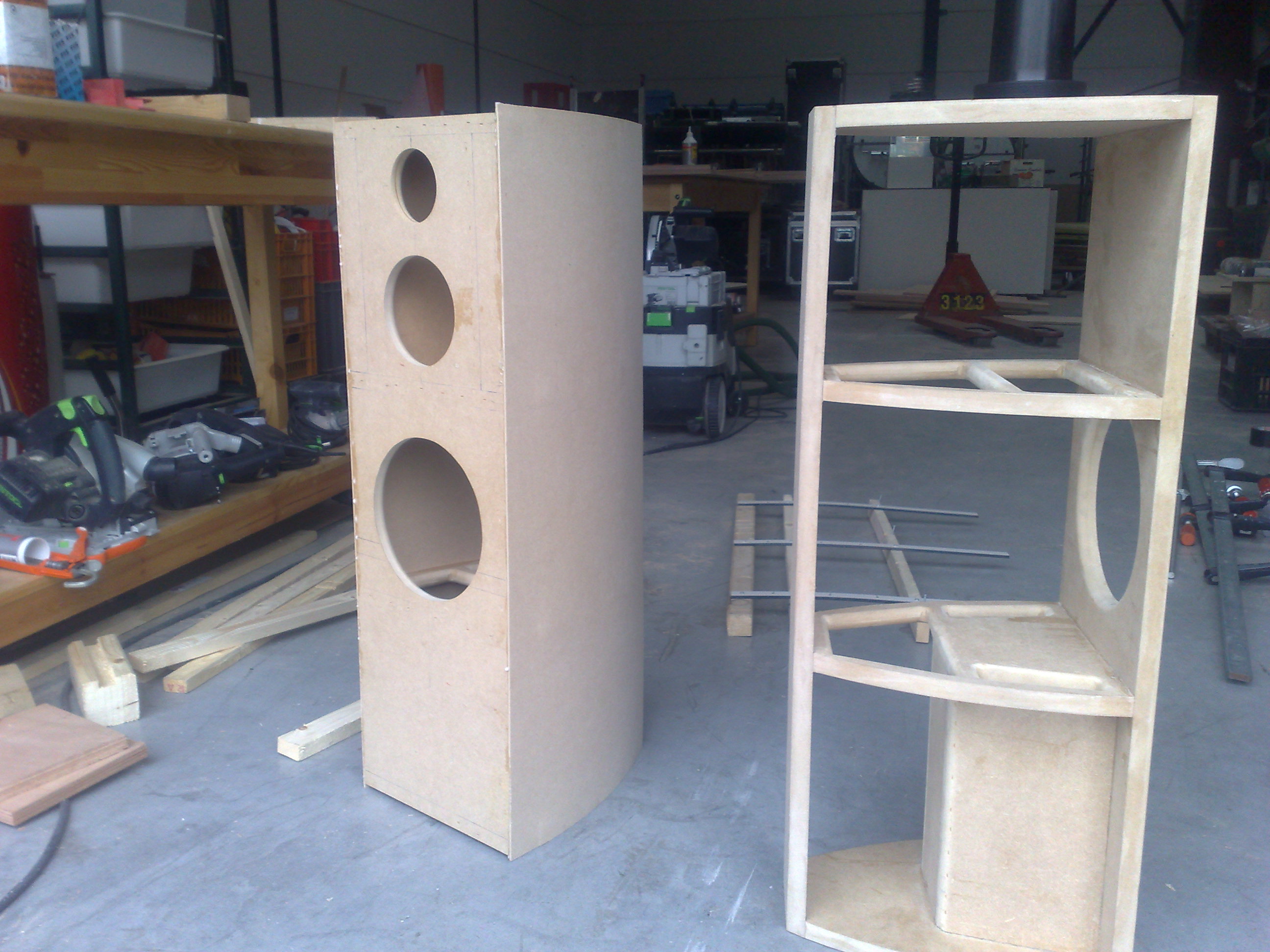

Ben ooit 7 jaar geleden is met het bouwen van speaker begonnen, wist er geen zak vanaf :D heb deze hobby weer opgepikt en dacht, nu zou ik het is met meer kennis moeten aanpakken.
Na een maand me in het onderwerp verdiepd te hebben ben ik begonnen met de bouw ( te enthousiast om nog meer te lezen en leren!)
hier een paar foto's van het proces (nog niet af)
Reacties altijd welkom
voor zover
voor zover

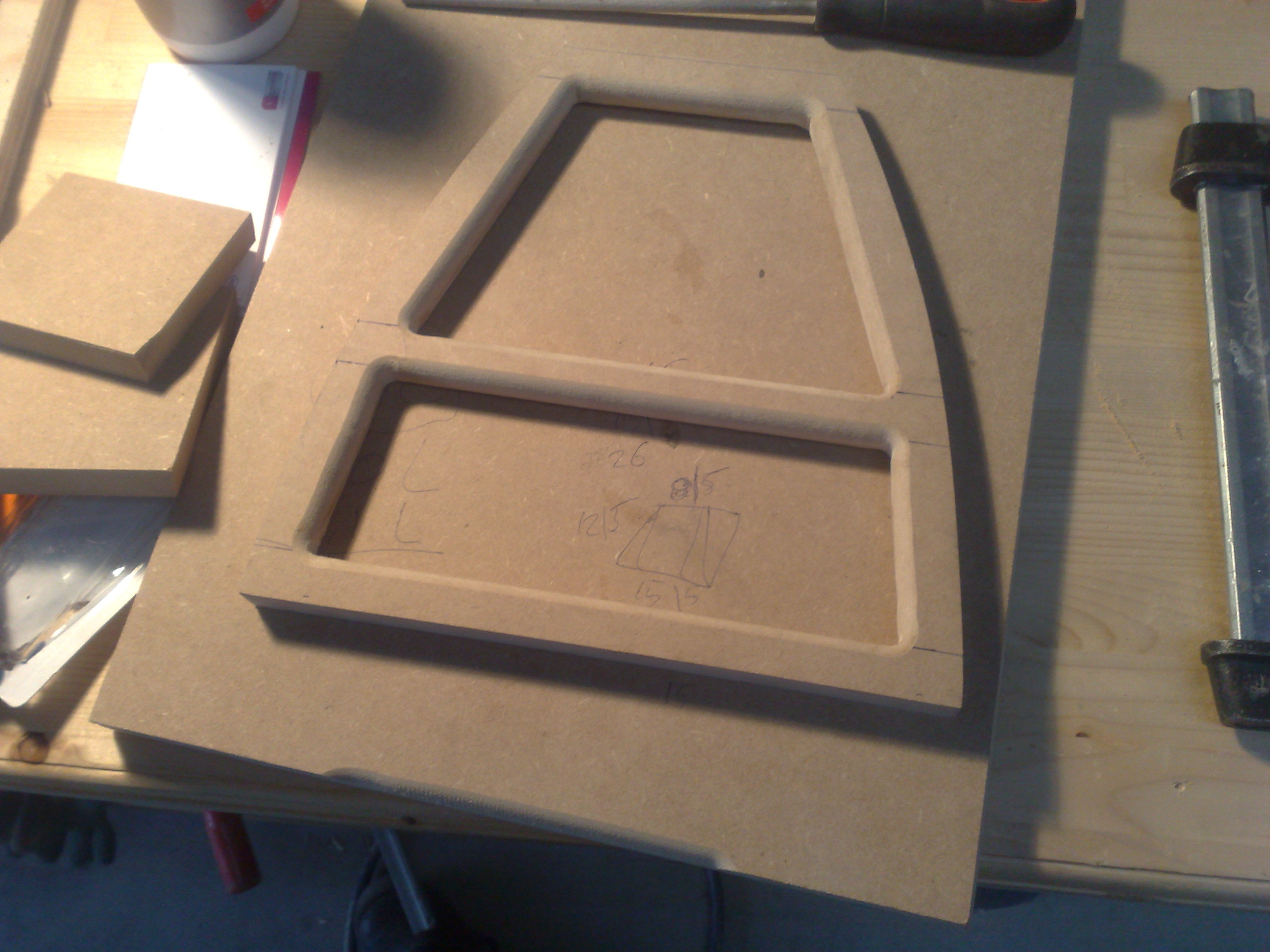

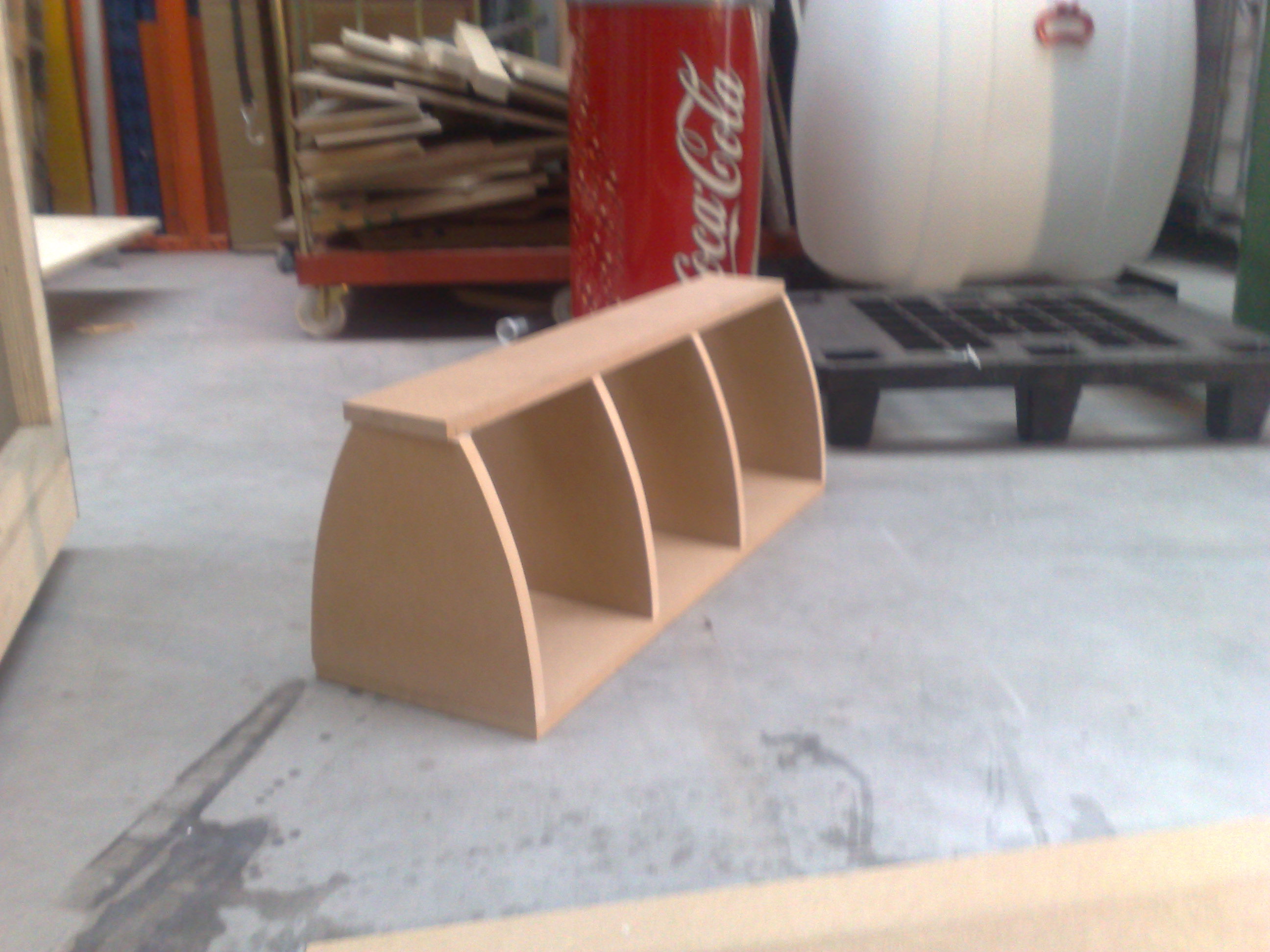

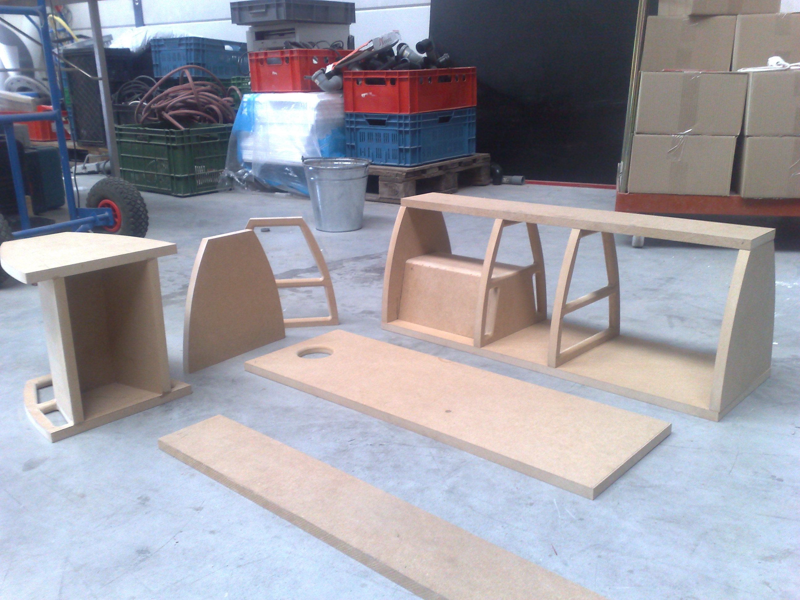

Onderdelen in aanbouw
Even maten checken
Even maten checken
Ribje zagen en frezen

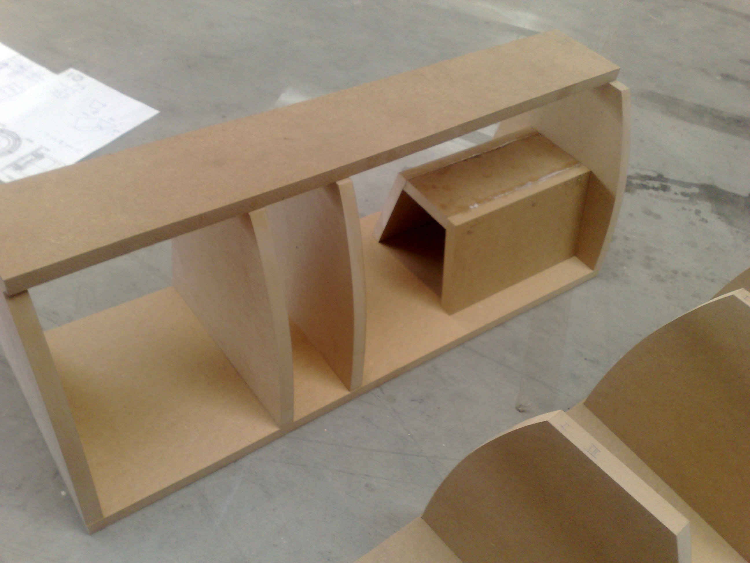

Mid-kastje erbij
Mid-kastje erbij
Globale vormgeving
Globale vormgeving

zo, da's een mooie binnenkomer zeg!
vertel eens wat meer over wat voor systeem t gaat worden (ja, 3 weg, maar wat voor units, filter, etc)

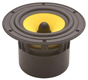

F8 Bass-Midrange - technical data <br />Diameter x hoogte (mm) 217 x 106 <br />Nominal Impedance (Z) 8 ohm <br />Resonance Frequency (Fs) 36 Hz <br />Nominal Power Handling (Pnom) 60 watt <br />Max Power Handling (Pmax) 120 watt <br />Sensitivity (2.83v/1m) 87 dB <br />Weight (M) 2.9 kg <br />V
Weight (M) 2.9 kg
V
F5 Bass-Midrange - technical data <br />Diameter x hoogte 154 x 89 mm <br />Nominal Impedance (Z) 8 ohm <br />Resonance Frequency (Fs) 52 Hz <br />Nominal Power Handling (Pnom) 35 watt <br />Max Power Handling (Pmax) 70 watt <br />Sensitivity (2.83v/1m) 86 dB <br />Weight (M) 1,6 kg <br />VC Di
Weight (M) 1,6 kg
VC Di

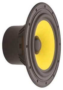

Is een beetje B&W-achtig, met die gele konussen. De kasten mooi mat zwart maken en genieten. :P :P :P

rho schreef:
Ziet er netjes uit. :)
dank je wel!
Zoals ik al zei, ben er net mee begonnen en eigenlijk weet ik nog niet zoveel van filters (heb ik een beetje geblockt denk ik), heb gelukkig iemand die er verstand van heeft en de juiste apparatuur heeft om te meten.
Als ik iets meer begrijp van het hele concept zal ik dit waarschijnlijk zelf gaan bereken en meten,
wat ik wil zeggen is dat alle tips en adviezen welkom zijn.
mocht er eem keuze in drivers zijn gemaakt die niet voor optimale geluidkwaliteit zorgen hoor ik dat graag (ben nog lerende)
dacht dat dit visiueel wel mooi zou staan, verder ben ik alleen van kast volume uitgegaan + diameter en lengte van het bass pijpje, die mij is geadviseerd ( 30,198 L voor de woofer, 3,213 L voor de mid en 19 cm lengte op 7 cm diameter voor de BR)
Ik houdt je op de hoogte van het productie proces

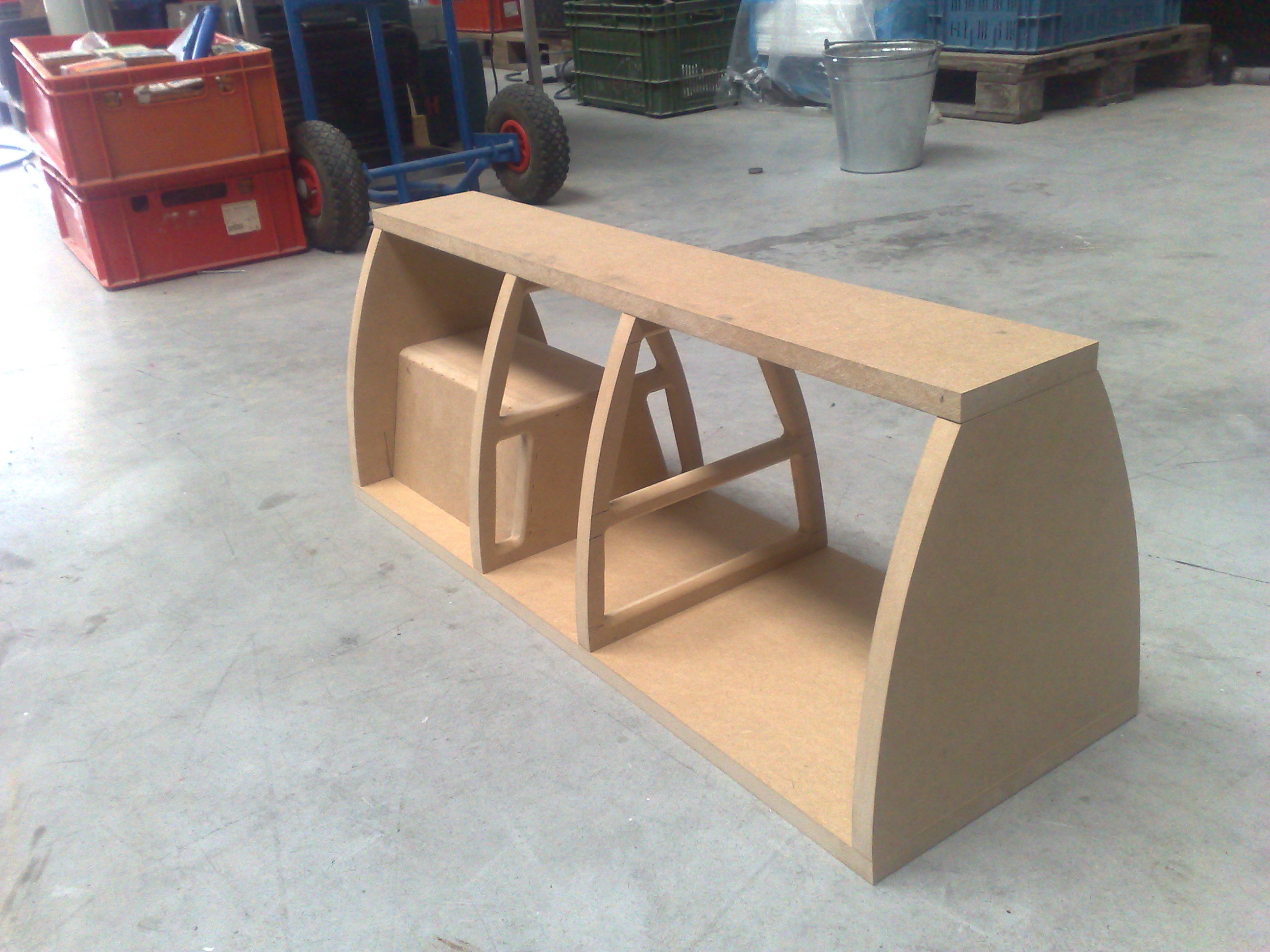

Dat is wel netjes, nog 1 dingetje, weet niet tot in hoever het bijdraagt of nog mogelijk is.
Kan je nog een verticale bracing maken tussen de bracing die je al hebt?

B&W maakt gebruik van gele kevlar konussen voor hun woofers en mids, da´s alles.

Dan ben ik benieuwd in hoeverre dat zal uit maken, die bracing zit ongeveer zo'n 25 cm van elkaar af en alle panelen zijn minimaal 25 mm dik ( constructief is er altijd een optie, soms is ie alleen niet voor de hand liggend :) )

Tsjah dat wist ik dan weer niet :oops:
Ik ben niet zo ervaren met het bouwen van speakers, maar als jij schrijft dat je 3,213 liter voor de mid nodig hebt, moet dat dan niet een afgesloten sectie in de kast zijn?
Ik vind je voor een "beginner" aardig uitpakken met die kast. Ziet er netjes uit hoor.

Volgens mij zitten de mid en de tweet in het kleine kistje in de kast ;)
RobertD
Berichten: 4408
Locatie: Alphen a.d. Rijn
Bericht door RobertD »
:oops: Die ene kast staat natuurlijk gewoon op zijn kop op de foto....
Ik zei toch al dat ik niet zoveel ervaring heb met speakerkasten bouwen.

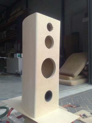

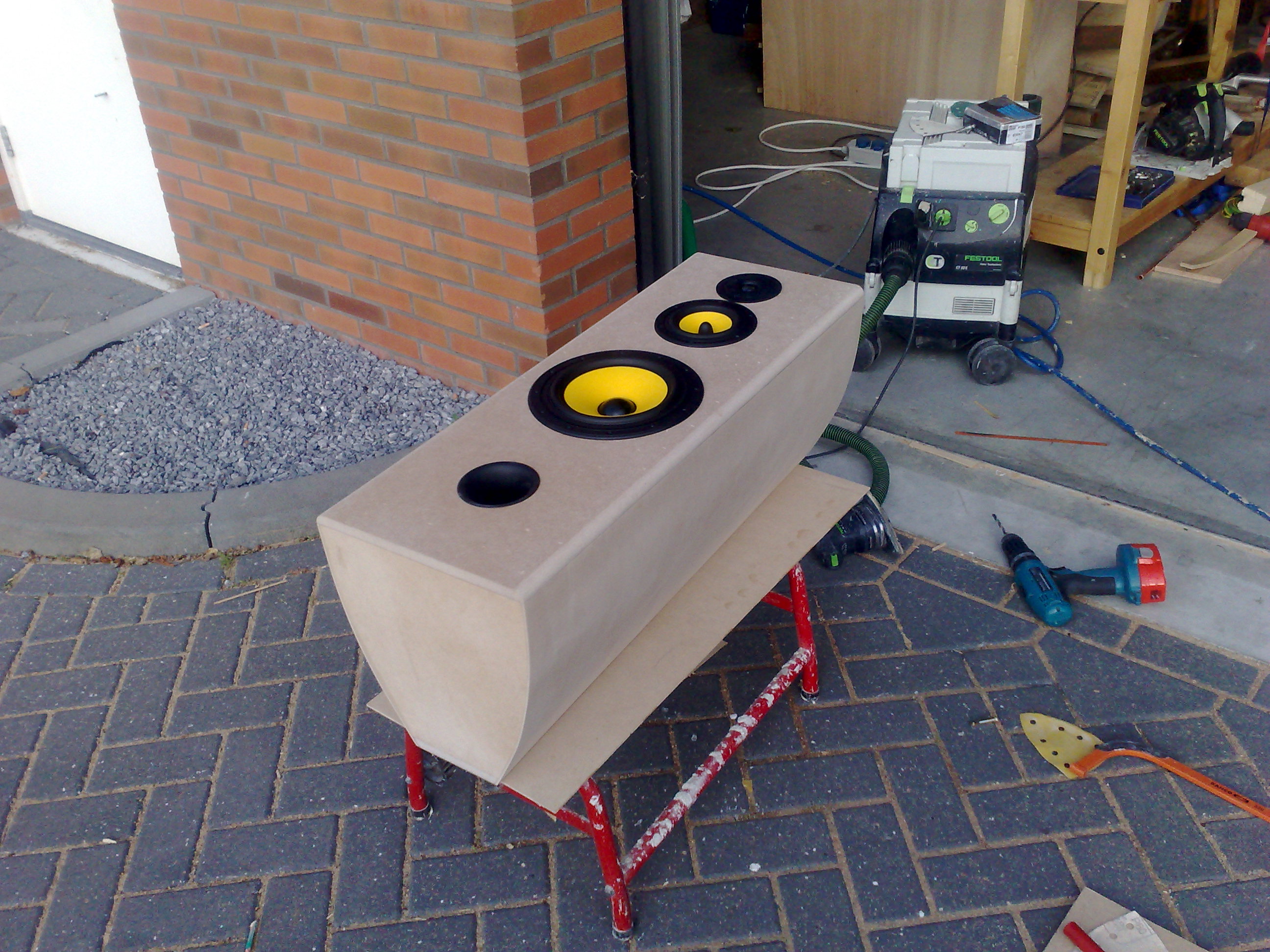

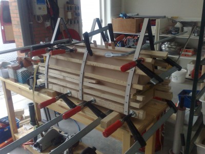

Heb vandaag wat tijd kunnen besteden aan de kast, dit is kast 1 constructief zonder afwerking.
Kast 2 staat in de klemmen maar duurt nog wel een weekje voor dat ie ook zover is ( steeds 3 mm klemmen gaat langzaam :( )
voor zover....
kastje 2 in de klemmen
even passen
even passen
mischa72
Berichten: 4434
Locatie: Sittard
Bericht door mischa72 »
Dit is serieus pas je eerste project ???
Zeer mooie speaker. Ik ben benieuwd naar het eindresultaat.
