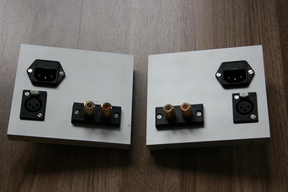

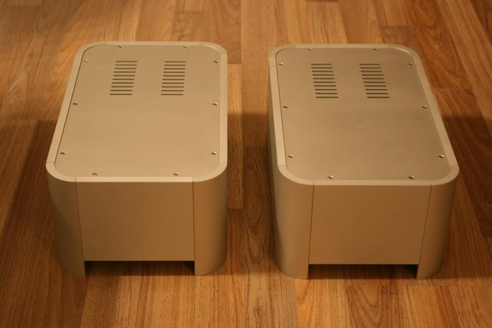

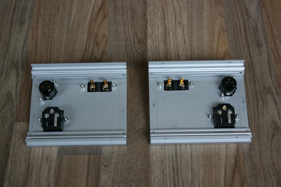

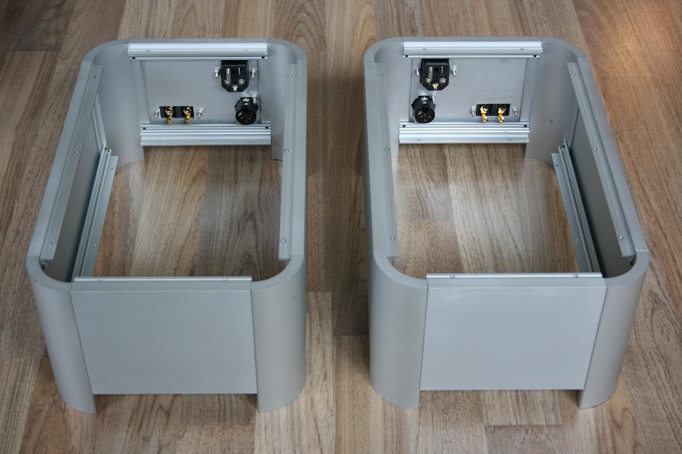

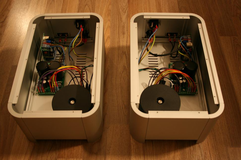

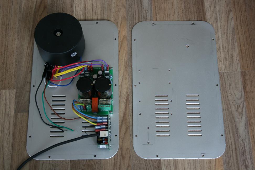

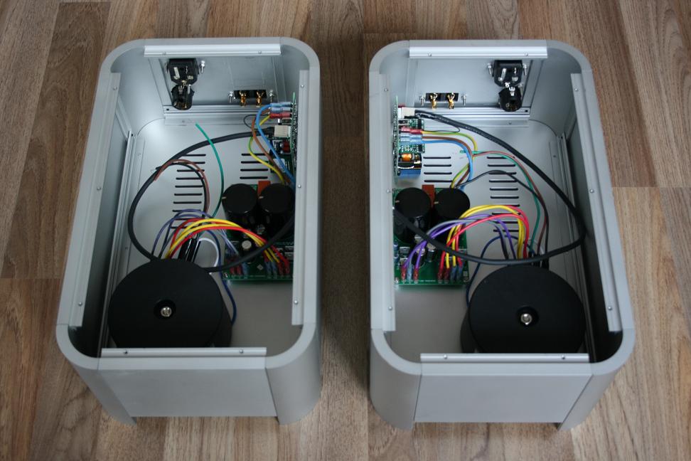

Zojuist de laatste hand gelegd aan de verstekers en ze zijn nu heel mooi aan het spelen.
De brom is er nog wel als ik de cinch stekker aansluit als hij al aan staat, dat moeten we nog even uitzoeken.
Ook moet er nog ergen een aan/uit knop komen, de plaats wist ik zo snel nog niet, misschien aan de onderkant. En als laatste moet ik nog iets van een ledje ergens maken om te zien dat hij aan staat.
Hier wat foto's
Hier wat foto's
