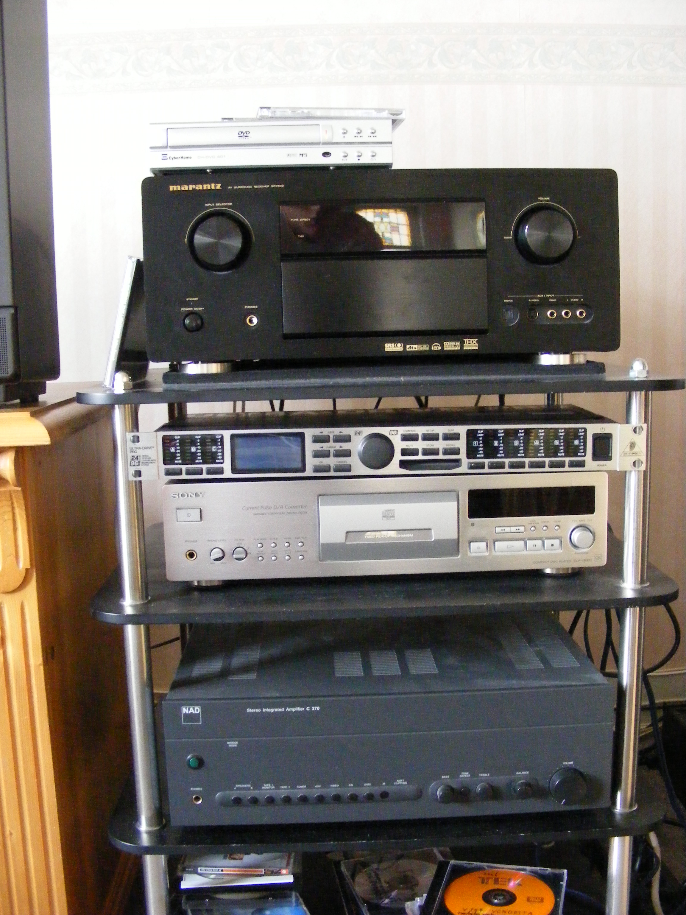

Ik zit met een zelfde soort iets als Montana.
Op dit moment heb ik een stel dipoolspeakers die eigenlijk bijna fullrange spelen. In het laagste octaaf laten ze echter wat liggen. Daarom heb ik een stel subwoofertjes op de kop getikt.
Bovendien is het zo dat als ik een 20 hz toon over de speakers afspeel ik de harmonische kan horen. Daarom wil ik dus een highpass voor de dipools en op die frequentie een lowpass naar de subwoofers.
Op dit moment gaat vanaf mijn Marantz SR7500 surround receiver een analoog low-level signaal naar een Behringer DCX 2496. Deze zorgt voor de equalizing van de subs en voorziet in een crossover op 40 hz met LR4 afval voor de subs en 12 dB butterworth afval voor de dipools. Dit resulteert in LR4 akoestisch.
Alles gaat eigenlijk prima. Dit is echter niet de meest elegante manier van aansluiten. Door de voorversterker en volumeregelaar voor de DCX te plaatsen, krijgt de DCX een veel kleiner signaal te zien dan hij eigenlijk wil. Hierdoor blijft een hoop rekenkracht onbenut en bij lage geluidsniveau's komt dit de klank niet ten goede.
Dit betekent dat ik de volumeregeling na de DCX zou moeten doen. Op die manier krijgt de DCX een onverzwakt line-level signaal en worden geen bitjes in de afvalton gemikt.
Een probleem is echter dat de combi van dipoolspeakers en subwoofers is geïntegreerd in een surroundset. De marantz zou dus liefst wel de volumeregeling moeten doen.
Zien jullie een mogelijkheid?
Ik vind het bovendien wel handig om het volume met een afstandsbediening te regelen. Bestaan er kantenklare 4-kanaals volumeregelaars met afstandsbediening?
Om al het gezeur in één klap op te lossen, zou ik natuurlijk ook gewoon een analoog wisselfilter kunnen maken en een Linkwitz Transform op de subs kunnen zetten.... :roll:
Als je surround kwijt zou willen? ja: gebruik de DCX achter de bron, en de DCX sluit je op de 7.1 input van de Marantz aan. En dan de pre-outs weer als output gebruiken richting de amps. Maar dan verlies je dus je surround gebeuren.
Martijn M
Berichten: 4088
Bericht door Martijn M »
Ik ben bang dat dat geen optie is. Het surroundgebeuren blijft.
Hoe langer ik er over denk, hoe meer ik denk dat ik 't beste gewoon een analoog filter en Linkwitz Transforum kan gaan maken. De DCX heeft me goed geholpen om de juiste instellingen te vinden, omdat er eenvoudig en snel veranderingen doorgevoerd kunnen worden. Ik zal wel een nieuw topic openen om deze thread niet verder te kapen :P .
