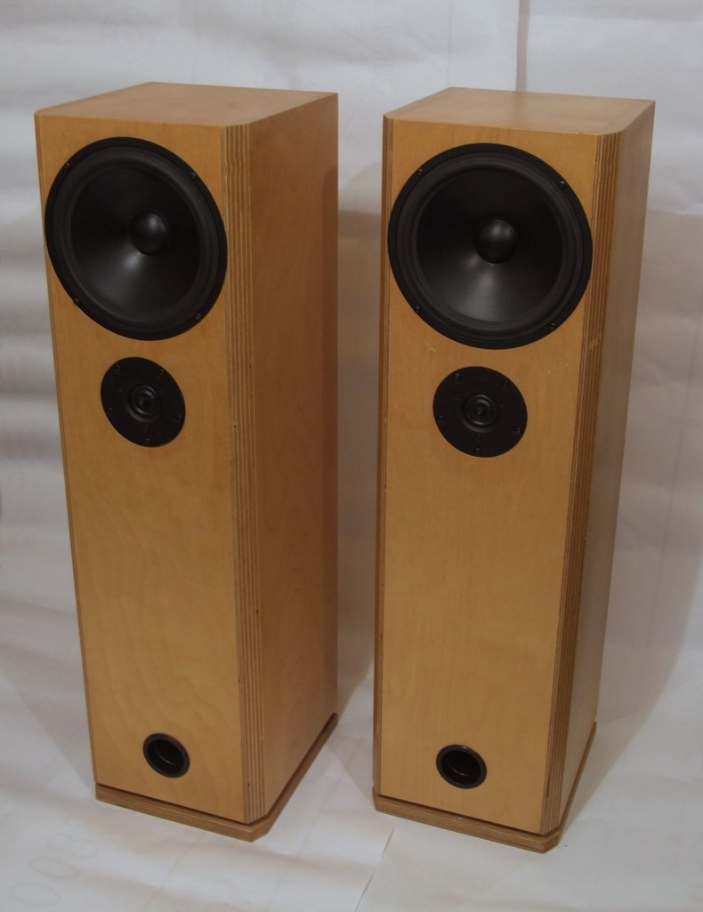

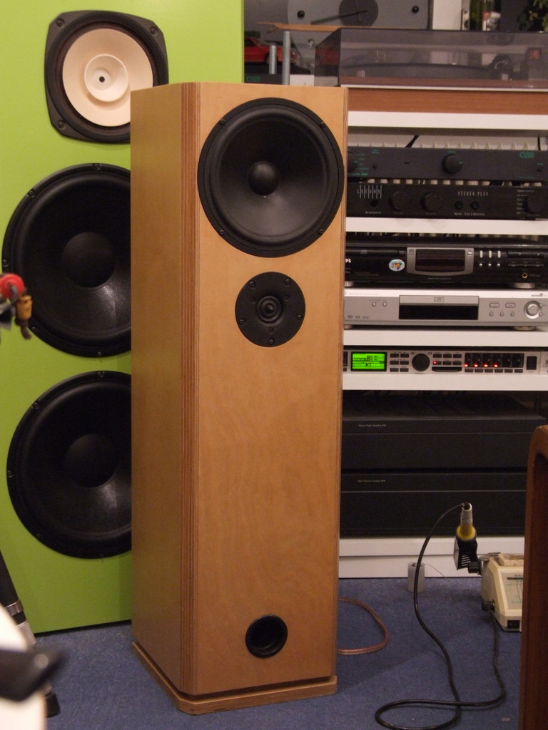

Hier een tussendoor projectje wat al een tijdje loopt, maar wat ik nu eindelijk afgemaakt heb.
Deze speaker is onstaan uit een setje woofers en tweeters welke over waren van een ander dipool project, en een Filigran kast dat mijn pad kruiste.
De midwoofer is een Vifa P21WO (wellicht bekend van Linkwitz z'n PMT1), de tweeter is de bekende XT300.
Omdat ik de gebruikte units een stapje hoger inschat als die van de Filigran, heb ik ze tot "Filigrande" gedoopt (op zijn frans uitspreken 8) ).
De kasten zijn gemaakt van berkenmultiplex door een echte kastenbouwer, en komen van Speakerland (ex demo modellen o.i.d.). Ze zijn 30 liter met een afstemfrequentie van 35 Hz.

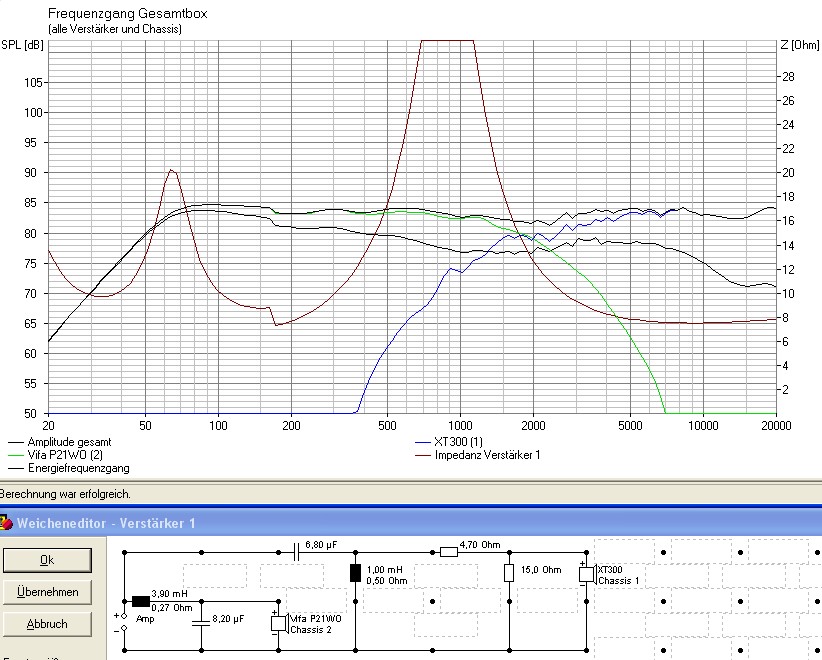

Het filter is een simpel (ik hou wel van simpele overzichtelijke filters) 2e orde crossover bij 2kHz met bafflestep compensatie (grotere seriespoel voor de woofer). Valt verder weinig over te zeggen.

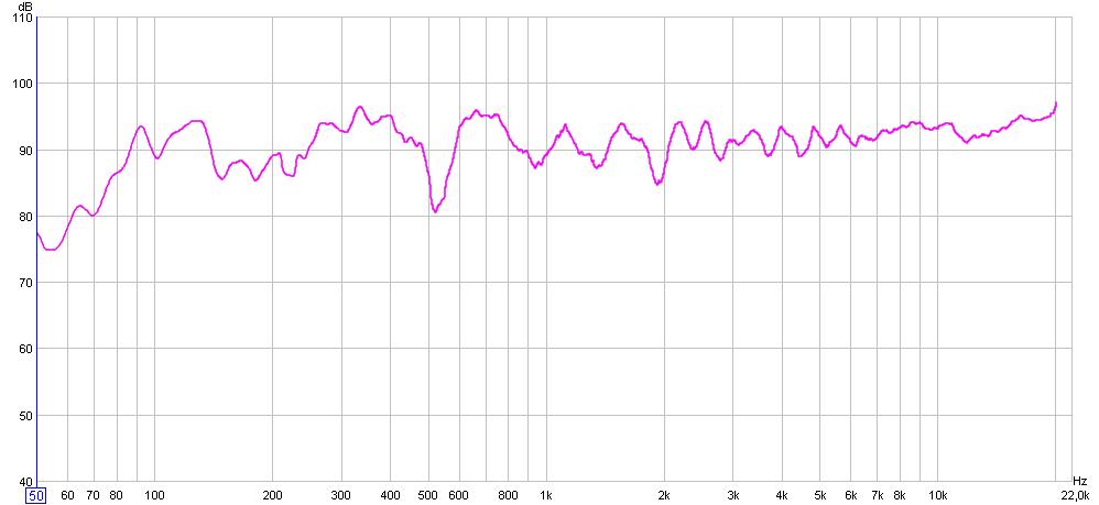

De meting is gedaan op 60cm (zonder een window ingesteld te hebben, dus alles onder de 400Hz negeren we maar weer :roll: ). De meting heb ik met name gedaan om te kijken of het goed gaat rond het crossover punt, dit vond ik er zelf er netjes uitzien, eigenlijk is de trend nog rechter als is de simulatie. De bas afstemming geloof ik wel, en doe ik met name op het gehoor.

Erg mooi ontwerp.
Heb je ook foto`s van hoe de kast gebouwd is............?
Trouwens,mischien `n beetje kleine BR poort voor `n 20 cm woofer :?

Tsja, dit type poort kwam bij de filigran kast, dus ik heb hem maar gebruikt. Ben met je eens dat hij wel een beetje minimaal is qua afmetingen, maar ik het nog niks gemerkt qua portruis ofzo.
Foto's van de bouw van de kast heb ik helaas niet, ik was er niet bij. :) Hij zit wel erg netjes in elkaar.
