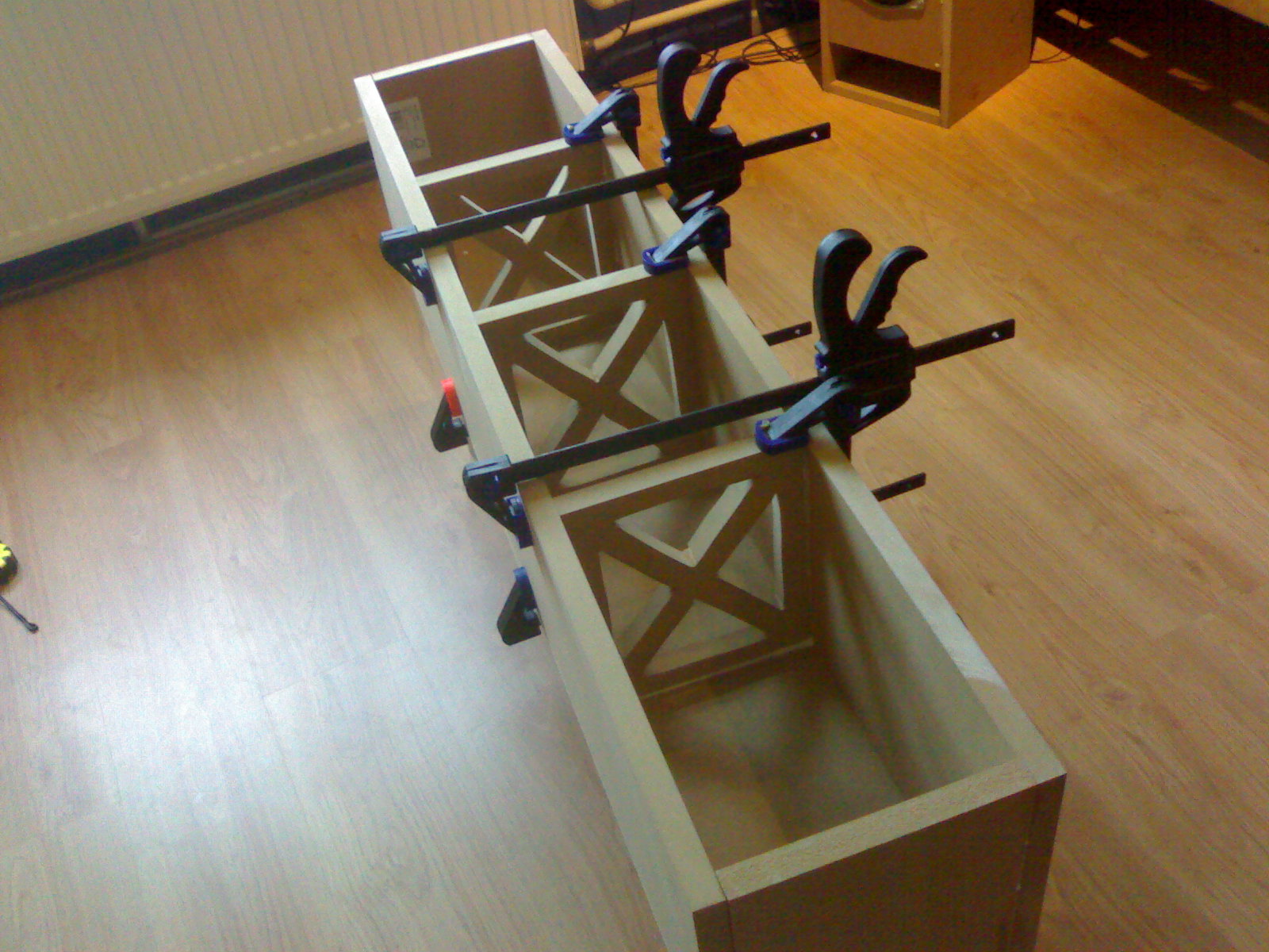

Vandaag weer verder bezig met de nieuwe kasten :D
Bracing gezaagd, en alles aan het lijmen nu.. Baffles zometeen even frezen.

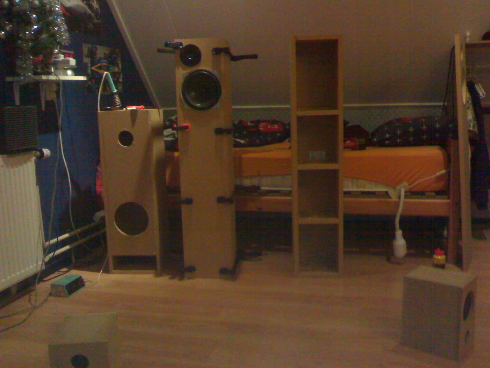

En ze zijn af :D
Althans, de afwerking komt wel.. als ze bevallen :D
De bass is iets minder druk aanwezig, maar er zit veel meer detail in, vooral bij een contrabas hoor ik dat goed. Ook het midden is er een stuk beter op geworden, de TL versterkte soms het middengebied ook, ookal zat er al aardig wat demping in.
De kasten zijn nog niet dicht, omdat ik er nog te weinig demping in heb zitten. Vandaar de lijmklemmen ;)

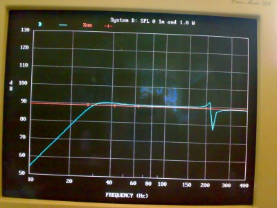

De B139's liggen nog steeds op een leuk kastje te wachten, dus ik TLBOXMOD maar weer eens aangeslingerd.
Nu krijg ik een heel mooi grafiekje, echter wat mij verbaast is dat S0 slechts 200 cm2 is, terwijl de unit's Sd 349 cm2 is.
Gaat dit wel goed in 'real life'?
Grafiekje
Grafiekje
De gegevens
De gegevens
Berichten: 33825
Implo schreef:
....., echter wat mij verbaast is dat S0 slechts 200 cm2 is, terwijl de unit's Sd 349 cm2 is.
vergelijk het eens met dit excel sheet, ik heb dat soort uitkomsten wel vaker gezien hoor. maar een check met de mathcad sheets of met ajhorn zou ik toch wel doen als je zeker wil zijn (heb ook wel eens iets gezien waar de TL niets deed)

In de excelsheet kan ik geen volume opgeven, en kom ik op hele andere waardes uit. Een simulatie met TLBOXMOD zonder volume komt wel op ongeveer hetzelfde uit, een pijp van 280cm. Maar het vreemde is dat met een inhoud van 80 liter voor de lijn, de lijn zelf ineens een stuk korter kan zijn.
Als ik bijvoorbeeld kijk naar de IMF TLS80 of Professional Monitor, zit er ook duidelijk een ruimte voor de lijn. En die lijn kan niet bijna 3 meter zijn, daar is de kast te klein voor.
Berichten: 33825
volume = doorsnede * lengte
de staande golf waar een TL op gebaseerd is komt van de lengte, alle berekeningen waar een alleen volume in zit kan je dus niet zo veel mee als niet duidelijk is hoe dat volume er uit ziet. de lengte van de lijn is de totale lengte in de kast gerekent van het dichte eind tot aan de opening.

Zo heb ik mijn vroegere TL's ook mee berekend, totdat ik het programmatje TLBOXMOD tegenkwam. Of moet ik dat gewoon vergeten en doorgaan met de sheet?
Neem bijvoorbeeld deze IMF, volgens mij zit er een ruimte achter de unit, en daaruit begint de lijn, halverwege de achterwand.
Berichten: 33825
de hele ruimte telt mee als lijn voor de quarter wave, ook al is de naamgeving wat anders geweest bij velen.. er zit dan wrschnlk een aanname in de software over de verhoudingen lbh van de voorkamer
dat excel sheet geeft maar een startpunt voor echte simulaties...
ik ken dat TLBOXMOD niet, dus kan niets zeggen over hoe de resultaten zich verhouden tot andere programma's. zit daar iets van uitleg bij op bais van wat die curves berekent worden?

Als je de tapsheid vergroot (grotere verhouding in "Flare") moet het mogelijk zijn om ongeveer gelijke resultaten te verkrijgen met een grotere begindiameter (S0). Daarnaast kunnen een tapsere pijp en/of grotere voorkamer worden gebruikt om de tunnel aanzienlijk korter te maken. In hoeverre e.e.a. wenselijk is, is me nooit duidelijk geworden, maar het is aannemelijk dat op een gegeven moment het systeem zich ergens tussen TL en bassreflex zal bevinden.
TLBOXMOD is het programma waarvan we de eindresultaten hebben vergeleken in mijn topic met de SPH-250KE in een MLTL met korte tunnel en grote voorkamer. Zolang niet met isolatiemateriaal wordt gerekend, schijnen de berekeningen van TLBOXMOD vrij betrouwbaar te zijn. Ik wist niet of dat ook gold voor de extreem grote voorkamer waarmee ik toen rekende, maar jouw resultaten met de sheets van MJKing leken aan te tonen dat het resultaat goed bruikbaar was.
