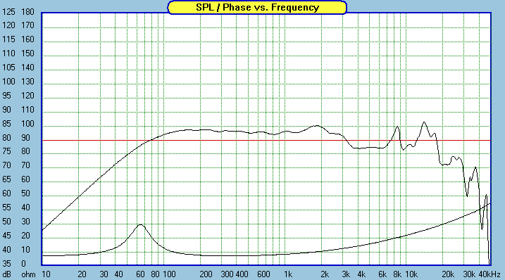

Een kant en klaar filter doet het zoals je al zelf ook al een beetje aangaf, alleen goed met speakers die over de het hele gebeid een vlakke impedantie en een vlak frequentie verloop hebben.
Dat is helaas zelden zo. Stel je voor dat je deze twee mids gebruikt met een kant en klaar filter:
Mid 1 http://www.zaphaudio.com/smalltest/HiVi-DMB-A-FR.gif
Mid 2 http://www.zaphaudio.com/smalltest/MCM-55-1853-FR.gif
Niet alleen is het frequentie verloop van beide drivers heel anders. Ze hebben ook nog eens een heel ander impedantie verloop:
Mid 1 http://www.zaphaudio.com/smalltest/HiVi-DMB-A-IMP.gif
Mid 2 http://www.zaphaudio.com/smalltest/MCM-55-1853-IMP.gif
Het kant en klare filter gaat uit van een volledig vlakke impedantie van 8 Ohm. Je ziet dat het in de praktijk heel anders is. Daarom werken dit soort formules ook niet:

Zoals je bij het voorbeeldje van mid 2 impedantie hebt kunnen zien, neemt de impedantie van de speaker toe met de frequentie. Dat pas je in een filter op maat aan met een grotere of kleinere spoel voor de bas.
