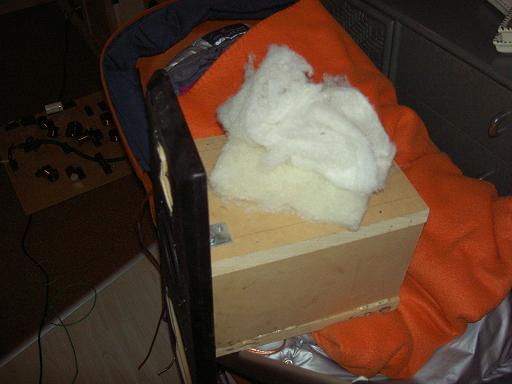

Kijk, wat wel is, is dat het alleen nu ging om de hoeveelheid wol. Beide metingen hadden pritex op de achterkant van de kast en geheel voorzien van 1cm dik zacht vilt rondom.
Ohja, hieronder nog even een foto van de hoeveelhied wol in de kast.

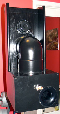

kijk nou eens, een amerikaan is creatief met een CSS SDX7...
Timn8ter op DIYaudio schreef:
The pipe behind the SDX7 is a 6" diameter plastic elbow pipe stuffed with polyester wool. The bass reflex box below it is empty except for the port tube and crossover.
I can't provide much in the way of emperical evidence as to why it works so well. It just seemed to make sense, in an intuitive sort of way.
My assumptions are:
1. The pipe reduces reflections back to the rear of the cone.
2. The relatively small area of the pipe provides some air mass support to the cone.
3. The stuffing in the pipe converts much of the higher frequencies to heat so mostly low frequencies are entering the lower chamber.
3. The combination of small area to large area transition, stuffing and length of the "line" is similar to a "restricted terminus quarter wave resonator" though it is a bit short to truly set up a resonance.
edit: typo

Betreffende die meting met en zonder de wol Edo.
Ik zie toch duidelijk een verschil tpv 1 a 2 Khz.
Wellicht kun je dit ook wel horen.
Of sla ik de plank mis?
