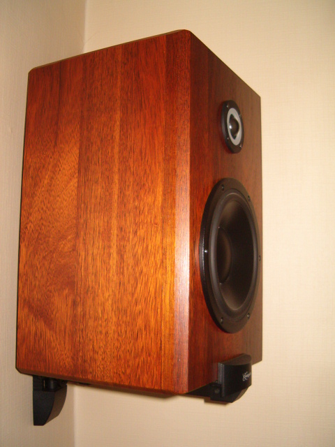

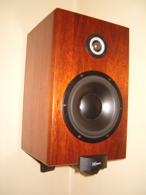

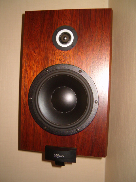

Bericht door Sus »
Een paar foto's van de kastjes (niet te hard op letten want ze hangen scheef daar moet nog iets aan gedaan worden).
in ieder geval zijn de kasten prachtig 8)
Berichten: 33823
idd, is mooi geworden :D

Bericht door Sus »
Dre en Henkjan bedankt voor de reactie.
In het echt zien ze er beter uit als op de foto, ze zijn recht inplaats van bol zoals op de fotokiekjes. (goedkoop toestelleke niet van mij trouwens ik wacht nog op een reflextoestel dat ik van de penningmeester dacht te krijgen, niet dus). En zoals ik al zei hangen ze nog steeds scheef (moet ook nog opgelost worden).
