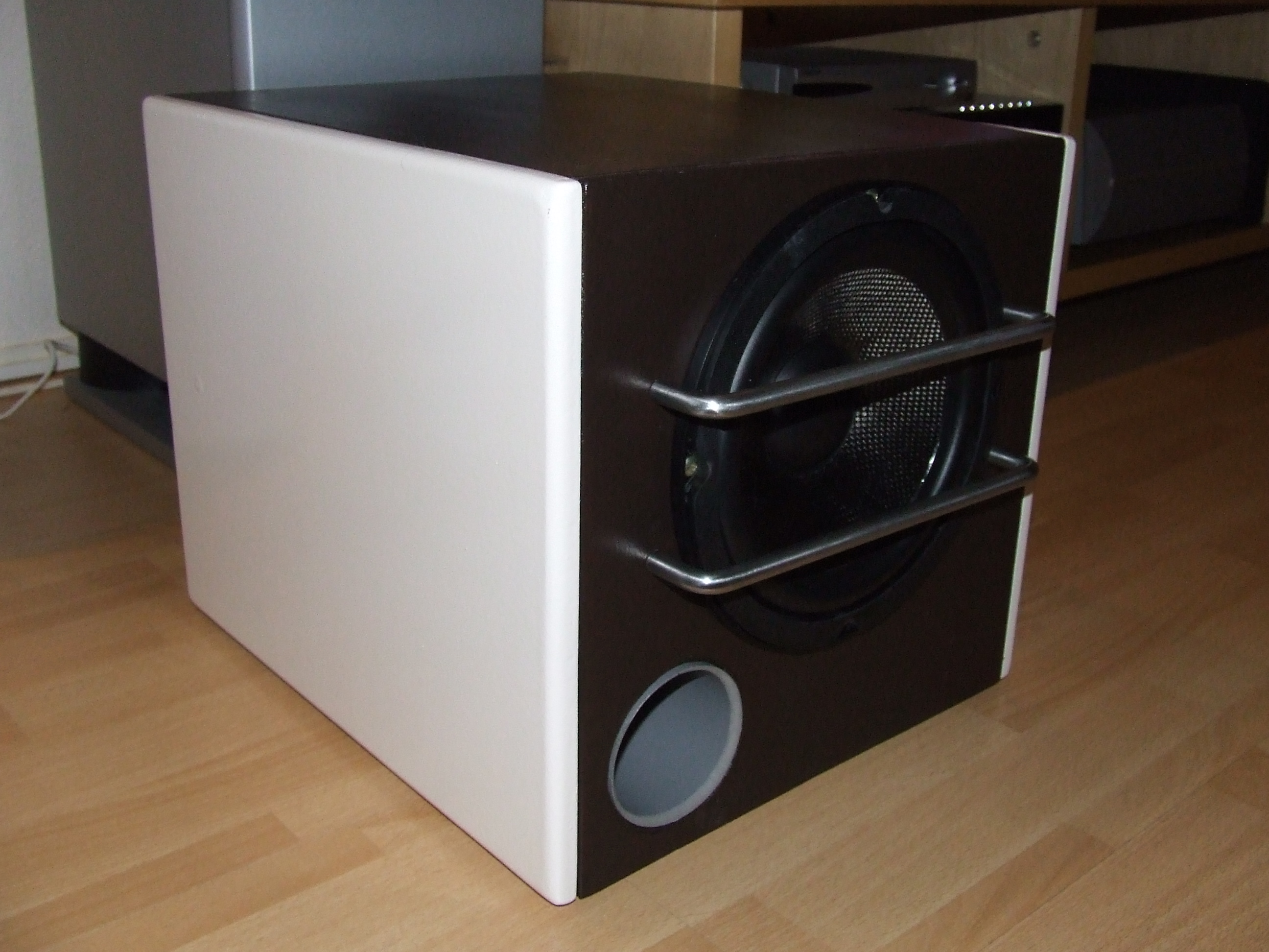

En klaar is Klara!
( met veel hulp van de katten natuurljik )
Basreflex pijp is gemaakt van 75mm pvc afvoerpijp. Achterin de speaker zit een 90 graden bocht aan de pijp met nog een stukje extra. Dit omdat de lengte rond de 40 cm moest zijn. Nu nog wat demping binnenin en afwerken natuurlijk.
Als bescherming van de unit heb ik bij de ikea 2 van de volgende hendels gehaald: http://www.ikea.com/nl/nl/catalog/products/90038541
Deze komen horizontaal over de unit.

Mooi hoor!
Hoe ga je hem afwerken?

Zelfde als mijn fostex hoornluidsprekers
Het berkenhout boven en voor wordt "Wenge" donkerbruin gebeitst
Zijkanten worden creme wit

Nice,
Ik heb mijn subs ook in de stijl van mijn fronts afgewerkt. Mooi als het samen staat, maar vervelend als je net als ik andere frontluidsprekers bouwt met een compleet ander uiterlijk.
Berichten: 12445
zier er goed uit, zeker met die Kevlar conus :)
Nu nog een stoer kleurtje geven en hij is af :P

Het was goed weer vanmiddag, dus kon al lekker opschieten met afwerken. Beitsen is klaar. Buiten was de droogtijd een half uurtje, dus ging lekker snel.
Ook staan de zijkanten al in de grondverf. Bijna klaar dus!
Afwerking tot nu toe
Test opstelling
Ook alvast even getest beneden op de surroundset. Heb de subwoofer uit mijn onkyo luidspreker-set losgehaald. De monacor aangesloten aan de versterker van de onkyo en testen maar.
Paar dingen vallen meteen op. De monacor gaat een stuk dieper dan de onkyo. Hoor nu bas tonen die ik nog niet eerder hoorde.
Ook had ik met de onkyo nogal wat last van resonanties in de kamer bij bepaalde frequenties. De monacor heeft hier zo goed als geen last van. Veel meer controle en veel strakker dus.
Al met al zeer geslaagd tot nu toe. :D

ps. @ b_force, het is een koolstof vezel konus

nog maar een foto dan...
Nu met RVS bescherm stangetjes ( Eigenlijk keukenkast handvaten van de ikea. Kost bijna niks :D )

Hij is mooi... =D> =D>
Berichten: 8788
Bericht door Wowly »
Mooi! Ga je de pijp nog zwart maken? Word ie nog mooier!!
yep, maar ik weet nog niet waarmee. Ik heb het idee dat verf snel bladdert.
Iemand een idee?
Dacht zelf aan zo'n spuitbus met autoverf :?:
Autolak werkt prima, maar bij de naad tast dat de zwarte verf op de kast aan.
Gewone lak hecht waarschijnlijk niet slecht, want ik heb genoeg geschilderde regen- en afvoerpijpen gezien. Maar wil je geen risico nemen, dan kan je de pijp desnoods behandelen met zo'n spuitbus primer voor kunststof. Daarmee blijft zelfs keiharde 2K-lak op een flexibele spoiler blijft zitten.
dan wel eerst een laag kunststofprimer (ook uit de spuitbus) doen, anders loop je t risico dat t niet mooi wordt.

Je zou hem ook kunnen bekleden met een donkere stof, vilt, dun tapijt oid. Overigens, als je het pvc goed opschuurt kun je het met bijpassende grondverf gewoon spuiten. Zwarte grondverf is helemaal makkelijk, die is lekker mat en donker, valt je pijp niet op :D

Je kan ook een zwarte of donkerbruine pijp kopen.

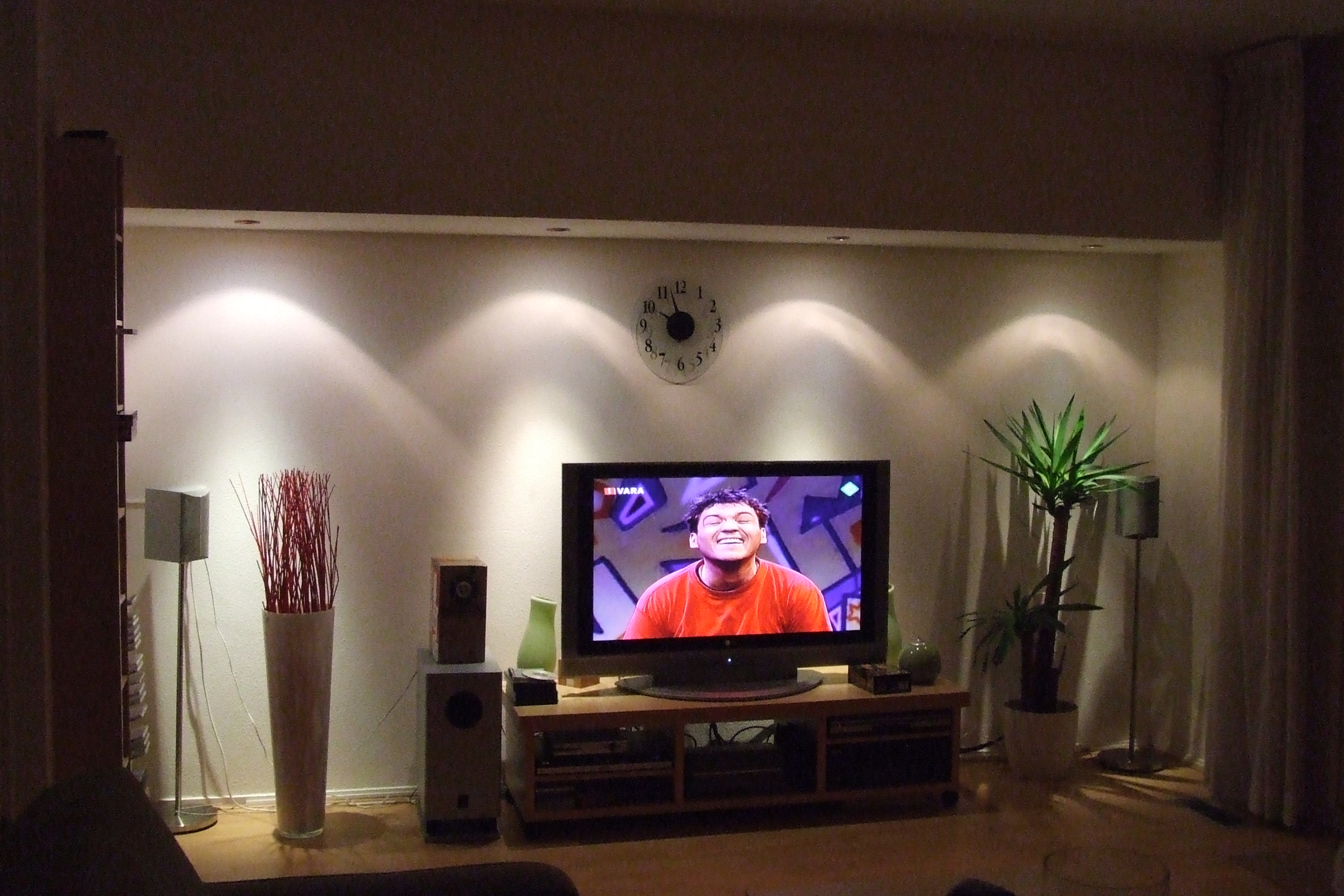

fredze schreef:
Mooi gemaakt! Mooie complete installatie dat je daar hebt 8)
Ik persoonlijk vind ook de achterwandverlichting heel mooi uitkomen. Wel een beetje cinema-like.
Ziet er goed uit. Ik moet zelf ook nog eens zoiets doen achter mijn speakers (vanuit het plafond is geen optie, komt niet door de welstandscommissie).

Het plafond is wat verlaagd en net zoals de muren behandeld met structuurverf. Hierdoor lijkt het net of het zo is gebouwd. De spotjes schijnen schuin tegen de muur.
Misschien is het zo wat duidelijker.

=D> =D> =D> =D> =D> =D> =D> =D>
Heel mooi. Ik ga in de toekomst eens proberen iets vanaf de grond te laten schijnen. We zullen zien wat het wordt. Moet helaas rekening houden met 2 kleine koters. Kleinigheidjes hou je immers toch.
