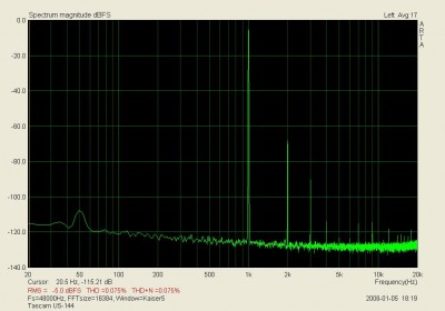

Hallo allemaal,
Ik ben sinds kort bezig met het doen van metingen aan luidsprekers. Hiervoor gebruik ik een externe Tascam geluidskaart, een ECM8000 meetmic en ARTA meetsoftware.
Met een hoop proberen, opnieuw proberen en nog een keer......proberen krijg ik inmiddels leesbare grafieken. Vanmiddag ben ik de vervorming van mijn geluidskaart eens gaan meten en van de resultaten werd ik niet vrolijk.
De opstellling; Laptop met windows XP, USB verbinding met de Geluidskaart waarvan ik de linker uit- en ingang verbonden heb. In de windowsmixer zo veel mogelijk ge-mute. Het geheel ligt niet langs voedingskabels o.i.d. en de software voor de geluidskaart heb ik ge-update (eventueel kan ik ook nog nieuwe firmware installeren.

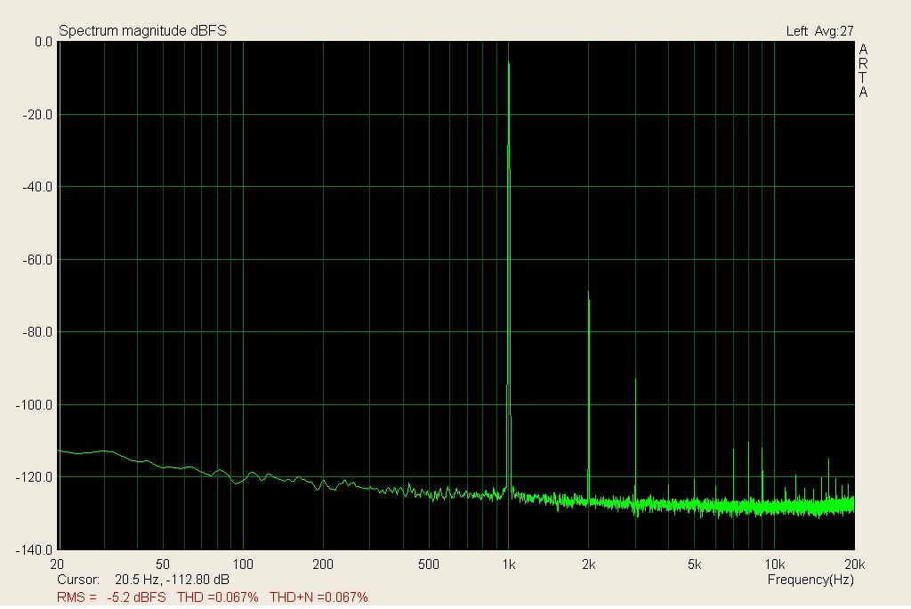

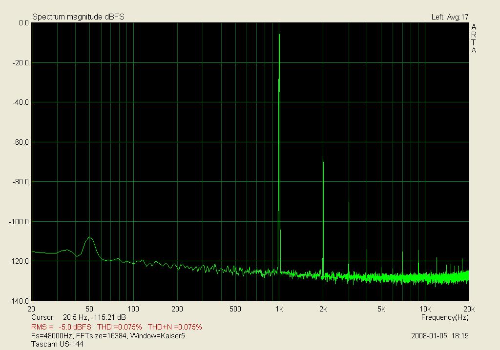

De meting waarvan hieronder een jpeg wordt weergegeven laat zien dat de tweede en derde harmonischen (nogal) aanwezig zijn. De totale vervorming komt op 0,075% wat ver afwijkt van de door de fabrikant opgegeven specificaties van 0,004%.
Heeft iemand een idee wat de oorzaak van deze vervorming is? of is dit toch wel normaal? Kan je nog met de gemeten vervorming nog betrouwbare metingen doen?

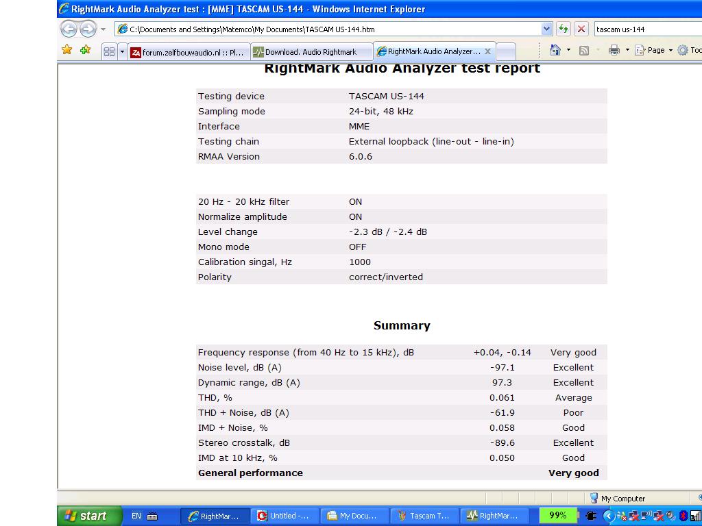

Ik heb de geluidskaart en arta ook eens op een andere laptop geinstalleerd wat in elk geval duidelijk maakt dat de THD uit de toon blijft vallen......... :lol:. Daarnaast ook met de RightmarkAudioAnalyzer de geluidskaart getest. Hier blijkt dat alle waarden -in optiek van de programmabouwer- tussen "good" en "excellent" schommelen m.u.v. de waarden voor THD en THD+N waarbij de waarde voor de laatste het predikaat "Poor" krijgt.
Ik ben echt heel benieuwd of iemand enigsinds een verklaring kan geven voor de resultaten.

Probeer eens het output niveau in Arta lager te zetten, op iets van -10 dB of zo. Dit is duidelijk een gevolg van anologe zaken.
Mijn Audiophile-2496 PCI kaart hoef ik ook niet op 0 dB te proberen. Dan vliegt de vervorming ook de pan uit.

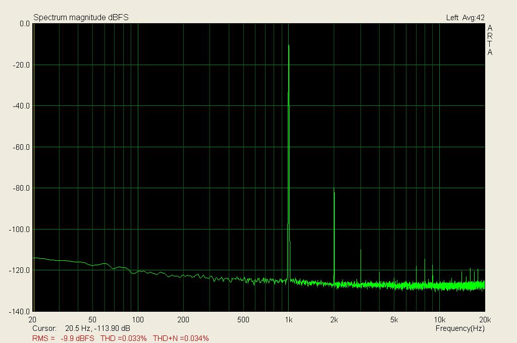

Tja, hierbij een plotje van de meting op -10dB. Na een beetje geexperimenteer blijkt de laagst haalbare THD 0,009% te zijn bij -25dB.

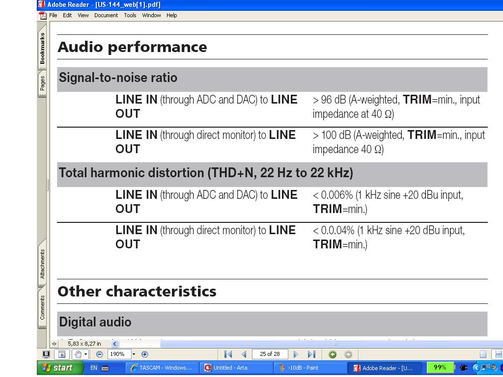

In de manual van de geluidskaart staat dat bij een loopmeting met een 1kHz signaal de vervorming ongeveer 0,006% moet zijn. Hierbij wordt een waarde vermeld van 20dBu die ik niet helemaal begrijp. Is dit de versterking tussen het inkomende en uitgaande signaal?
Nou ja, zo ben ik in elk geval in de buurt van de opgeven vervormingswaarde. Blijkbaar zijn hogere volumes niet het sterkste punt van de geluidskaart.

Hmmm ja,
Iets klopt er niet naar mijn idee. Tascam is over het algemeen goed spul.
Overigens over niveaus, dBu geeft de spanning aan die hij kan leveren of aan de ingang kan verdragen. Daarbij is 0 dBu = 0.775 volt rms. 20 dBu is dan dus 7,75 V (rms).
Je hebt ook dBV, 0 dB komt dan overeen met 1V rms
Die worden nogal eens door elkaar gebruikt bij geluidskaarten. Hier staat een aardig omreken dingetje met uitleg: http://www.sengpielaudio.com/calculator-db-volt.htm

Als het om luidsprekermetingen gaat, kun je hier prima mee uit de voeten, aangezien je daar waarden van 2de en 3de harmonische hebt die al gauw 20 tot 40 dB hoger liggen.

Ja, het is belangrijker een nette meetversterker te hebben die ook op 0,009%THD zit :wink: .
