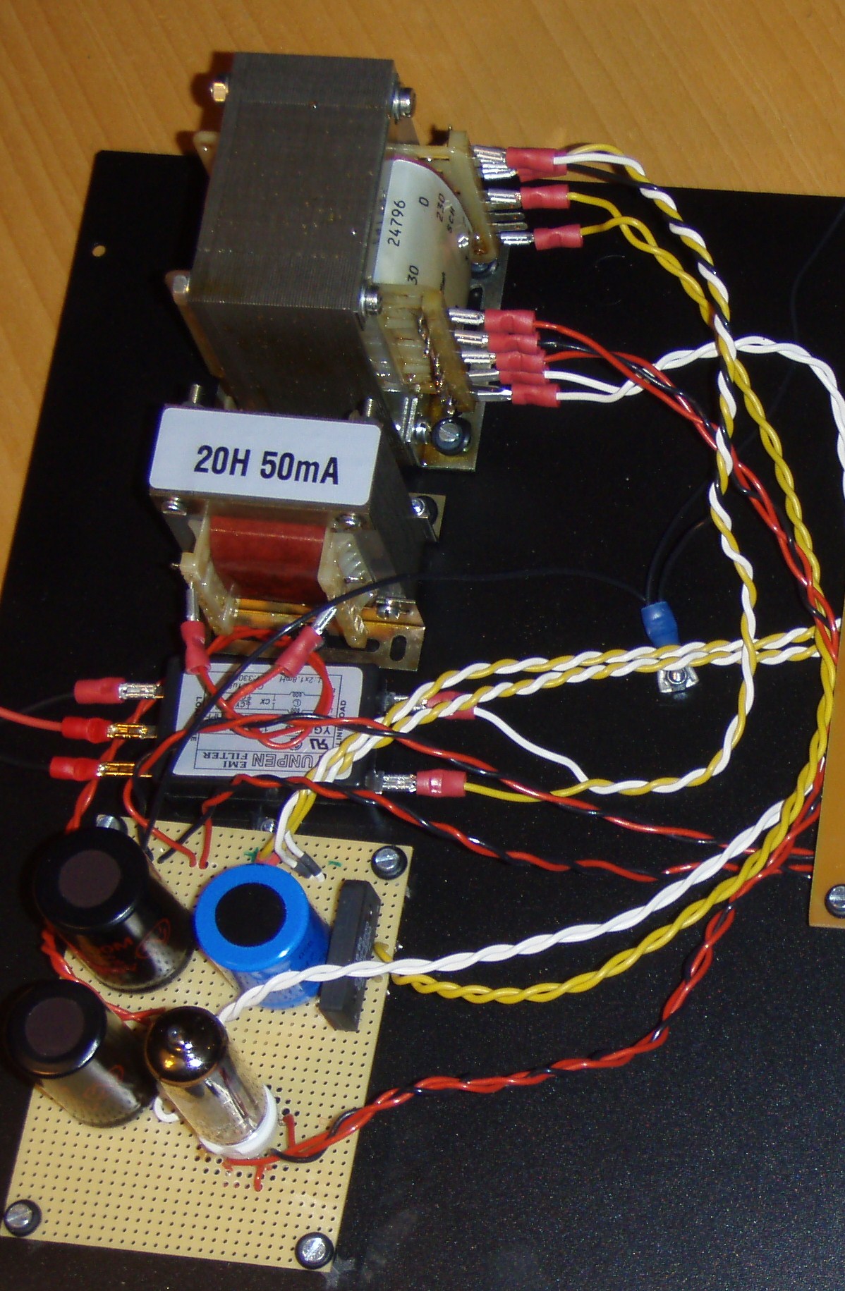

Het schema van de voeding staat in deze pdf incl het standaard schema voor de print. Let even op welke buis je gebruikt ivm met het exta weerstandje. (zie boven staande posts)
Ik heb de voeding op een experimenteer plaatje gebouwd. Het gebruikte buisje heeft een 7 pins miniatuur voet nodig.
Nu heb je alle onderdelen al op een rijtje voor de voeding:
complete voeding voor phonodude

Oeps! in de voeding staat bij die elco van 10000uF een werkspanning van 16V..... als ik 14Vac gelijkricht houd ik bijna 20VDC over... Ik zou er minimaal een 25V type inzetten.

Bericht door ovni »
Kees,
Hoe link is dat?
Die 10000 uF is idd een 16v type (blauwe elco op de foto), een stukje verderop op de pcb zit een 25v 10uF. Zit eigenlijk alleen een stroomdraadje en een stukje printplaat tussen die 2.
(wortel 2 maal 14 = 19,78 volt, 23,7% hoger)

Bericht door audiomanics »
ovni schreef:
Kees,
Hoe link is dat?
't kan lang aan, er zit wel een veiligheidsmarge (op de gok 50%) in maar bedenk ook dat de netspanning mag fluctueren. Als veiligheid houd je zo'n 10% aan, dat betekent dat de spanning over de elco 19,78 +1,978 Volt kan worden..Gaat nog wel ongeveer een halve volt af, die over de diodes valt..
Ik zou voor de zekerheid bij de eerst volgende gelegenheid de elco vervangen en deze bewaren voor bijv een gloei-voedingkje..

Bericht door ovni »
Nog een vraagje aan Kees;
De spanning op de gloeispiralen is nu 12 volt, zoals aangegeven in bovengenoemde pdf. Hoort hier eigenlijk niet 12,6 volt op te staan?
audiomanics
Berichten: 4575
Locatie: Appelscha
Als je heel precies kijkt, wel ja! je kunt ze meestal ook gewoon parallel zetten op 6,3V.. Kortsluitinkje tussen de twee buitenste aansluitingen en dan samen met de middenaftakking op de 6,3V... Ieder deel van de buis heeft zijn eigen gloeidraad.
Als ik trouwens in het schema kijk zie ik bij de uitgang van de 317 het getal 12,5 staan.. Met dat potmeterje prik je dat zo bij natuurlijk.
Ze hebben de gloeidraden ook parallel gezet zie ik alleen dan twee buizen in serie..
Lekker eigenwijs als ik ben zou ik dat ook effe anders gedaan hebben...
Zolang het werkt maakt het geen verschil...
Kees
