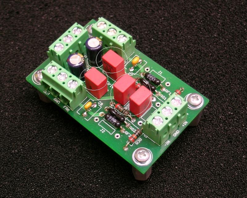

Die wima's zijn ontkoppeling van de voeding.
Verder ben ik nog het een en ander aan het uitzoeken over het ding. het zoemen is ondertussen opgelost: dat was namelijk de DECT telefoon. Uiteindelijk heb je daar in een metalen doos geen last meer van natuurlijk. Ik heb wel nog een redelijk forse 50Hz brom die ik niet echt kan plaatsen. Misschien is die ook wel van de volume regelaar... ik ga dat nog even uitzoeken.
De gain kun je inderdaad zelf instellen zoals je zelf wil. Staat allemaal netjes in de PDF.
