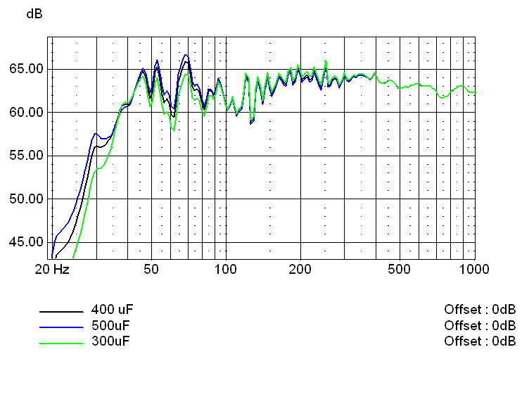

zit nu wat te testen met de GHP condensator. een wat kleinere waarde (400 ipv 500uF) geeft zo op t eerste gehoor een wat netter laag. het vervelende is, dat ik dat soort dingen in verschillende ruimtes zou willen proberen (omdat ik vermoed dat het voor een deel aan m'n woonkamer ligt), maar ik voel er weinig voor om elke keer de dingen tussen woonkamer (waar ze nog steeds getolereerd worden) en zolder heen en weer te sjouwen (zoekt emoticon voor hernia)

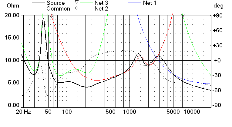

ff simulatie gedaan:
zal later (weekeinde ofzo) wel wat close range metingen doen
