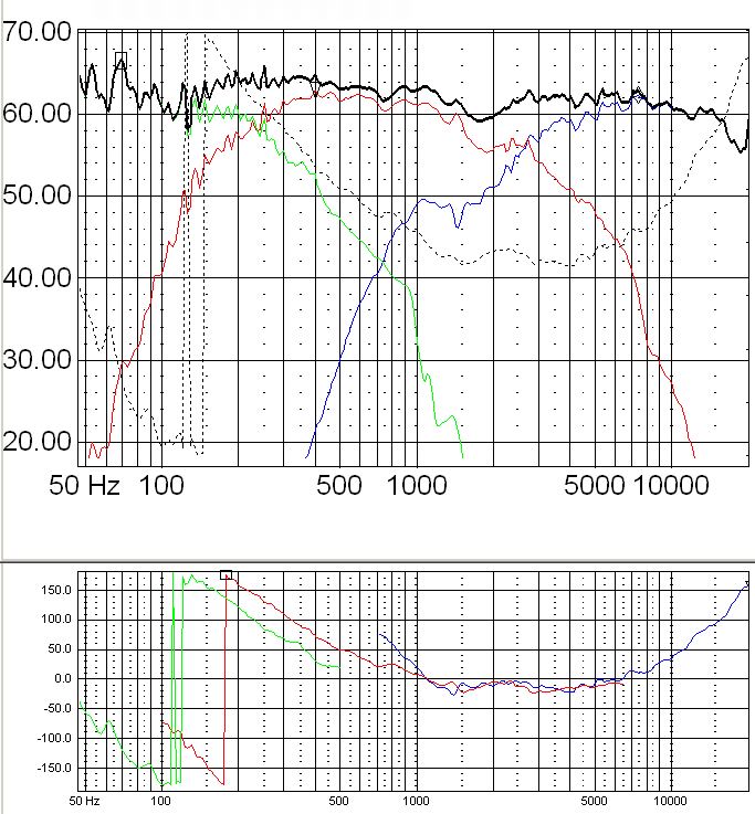

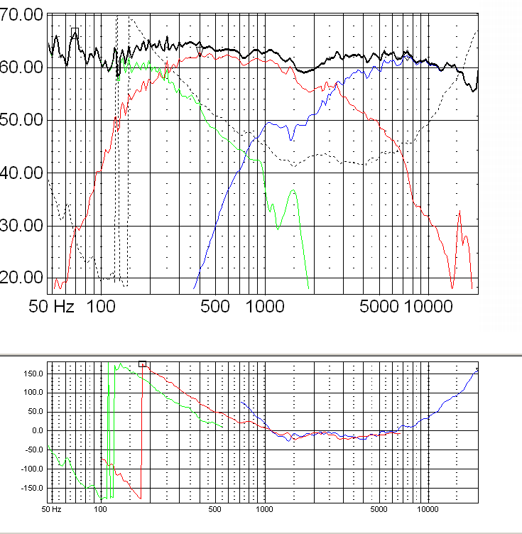

maar ondanks dat gaat t frøbelen gewoon verder :mrgreen: zowel de woofer als de mid hebben helemaal bovenin hun bereik wat "rommel", de woof bij ~1500Hz, de mid bij ~15kHz. Beide pieken zie je op >30dB onder de somresponse terug:
en dat zinde me niet, je gaat niet al die moeite doen om dan dat soort zooi te laten zitten, vooral niet als het vrij makkelijk te verhelpen is, namelijk met een kleine condensator over de serie spoel van het betreffende filter, 1.2µF voor de woof, 0.1µF voor de mid. dat geeft dan deze response:
dat is al een stuk netter, en dat met minimaal extra componenten. zo maar eens in t filter zetten (weer een smoes om lekker te gaan luisteren)

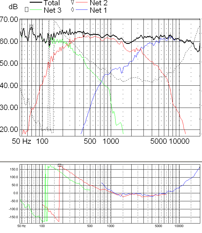

nu blijft die hobbel in de tweeter curve over, maar ik denk dat die niet zo makkelijk weg te krijgen is zonder er een BT filter van te maken :lol:
Berichten: 12876
Re: zware 3weg met CSS
De tweeter heeft volgens de metingen last van exact dezelfde diffractie ellende als de middentoner. Wellicht ook op de tweeter een notch op 1000Hz zetten, maar dan wel een zuigkring met goedkope componenten.

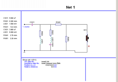

die kant zat ik al op te denken. om de kosten laag te houden zou t mooi zijn als de cap waarde wat lager kan, en dan een dundraadse luchtspoel.

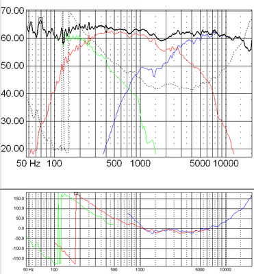

hoppa!
