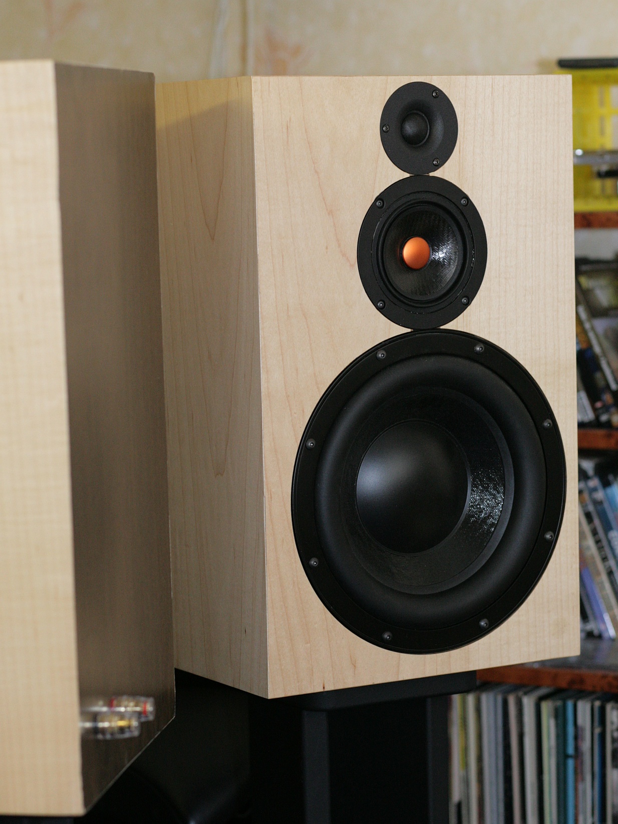

zo, klaar :rock:
is gefineerd met ahorn fineer, en afgewerkt met Osmo Hardwax (2 lagen met doek aangebracht)

Ziet er goed uit, Henkjan! Begin volgend jaar te beluisteren in Enschede?

Staat wel netjes, zo'n fris, licht kleurtje. :)

Keurig Henkjan! Het lichte kleurtje maakt ze een stuk minder lomp.
Ik vraag me alleen af hoe je dat gedaan hebt tussen de units in. Het lijkt daar erg krap....
Re: zware 3weg met CSS
Ik vind dat lichte ze ook goed staan! Mooi project geworden en die basdriver trekt wel aandacht. Ook wel bestand tegen een feestje denk ik.
Berichten: 33830
is t ook :mrgreen: eerst gefineerd, daarna pas de gaten voor de drivers uitgefreesd. en daar zit dan een klein stukje overlap tussen die cirkels dus, want MDF blijft niet heel als t nog maar ½mm dik is :roll:

Mooi geworden! Leuk dat oranje accent in de mid driver :)
Je zou kunnen proberen om het op te vullen met een zwarte prut oid (plamuur met kleurstof?) Dan is het wat netter en accentueert het juist het feit dat de units zo dicht op elkaar zitten. Dan word het meer 1 geheel.
Of miss is er iets te frezen van een sterker materiaal?

Super gaaf, echt vernieuwend durf ik het hier ook wel te noemen. Wat me telkens heeft verbaasd (ja gewoon eerlijk) is de klankbeschrijvingen. Die waren steeds heel positief, dus ondanks de andere aanpak en metingen die me niet direct hebben overtuigd is het heel goed gelukt dit af te stemmen. Ik kreeg in het verleden klankmatig een Visaton TIW360X niet naadloos aangesloten op een accuton 13 cm mid, ondanks dat dit meettechnisch prima ging. Het klankkarakter was te verschillend.
Blijkbaar gaat dit dus in jou geval gewoon goed :rock:
Wat me bij de foto opvalt wat ik nog wilde meegeven, tweeter 1/3e doordraaien met de klok mee geeft een mooiere positionering van de schroefjes (wat mij betreft) :-$
Mee eens! 1 schroefje boven, 2 beneden.

Wat me telkens heeft verbaasd (ja gewoon eerlijk) is de klankbeschrijvingen. Die waren steeds heel positief, dus ondanks de andere aanpak en metingen die me niet direct hebben overtuigd is het heel goed gelukt dit af te stemmen .... Blijkbaar gaat dit dus in jou geval gewoon goed :rock:
blijkbaar is ons oor/hersenen minder toch critisch voor diffractie?
Je zou kunnen proberen om het op te vullen met een zwarte prut oid (plamuur met kleurstof?) Dan is het wat netter en accentueert het juist het feit dat de units zo dicht op elkaar zitten. Dan word het meer 1 geheel. Of miss is er iets te frezen van een sterker materiaal?
terugkijkend had ik die baffle ook liever van berken multiplex gedaan (ondanks dat het goede kwaliteit MDF is) en/of een laagje trespa oid bovenop
kijk eens goed naar t 3D model: dan hadden de aansluitingen achterop de tweeter niet gepast
