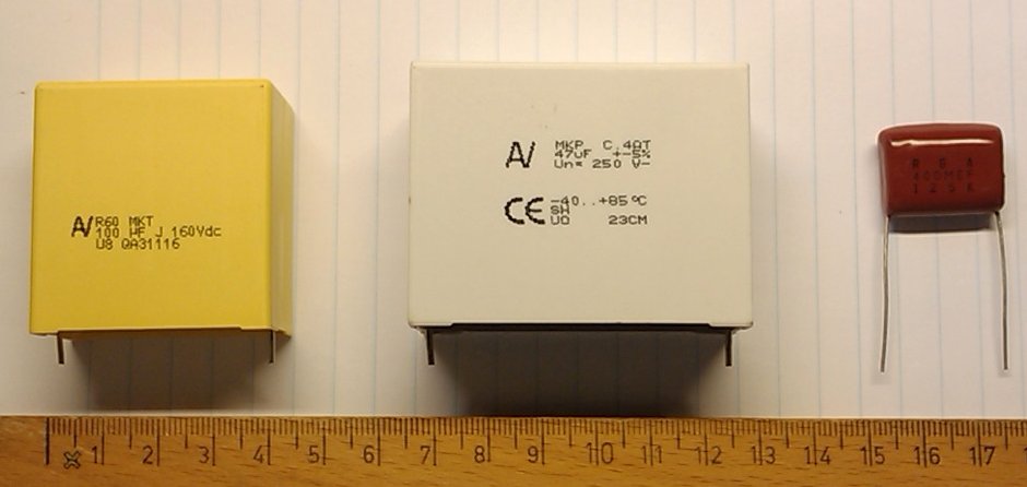

Voor die hoge vermogens moet je ook je filtercomponenten daarop dimensioneren en ik vraag mij af of je dan nog wel weg komt met een I-kern en een GHP condensator als je het allemaal passief zou willen filteren
volgens de test in de HH van eenpaar jaar geleden kan je zo'n Mundorf I-kern veilig (in de test gedefinieerd als t punt waarop de K3 op 0.3% komt) gebruiken tot dik 2000W 8) en voor de GHP caps neem ik 4 of 5 stuks 100µF MKT's parallel, die moeten dan toch wel 20A aankunnen toch?

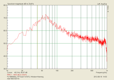

wegens te (al verwachtte) verbanning van de speakers uit de woonkamer (snap t niet, wie wil er nou geen mooie filters op een plankje in de vensterbank?) ben ik nog niet veel verder met t luisteren, maar heb wel een near field meting gedaan:
we zien dat het Twaron (elves hair, 100gr boven in de kast) z'n werk uitstekend doet, geen enkel spoor van een staande golf te zien.

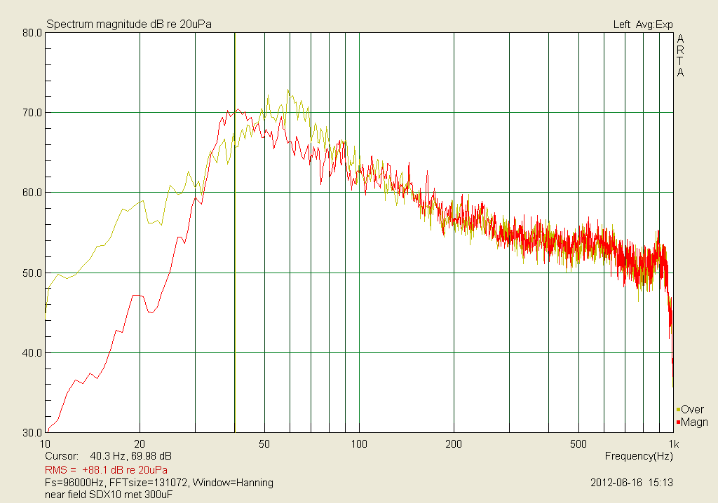

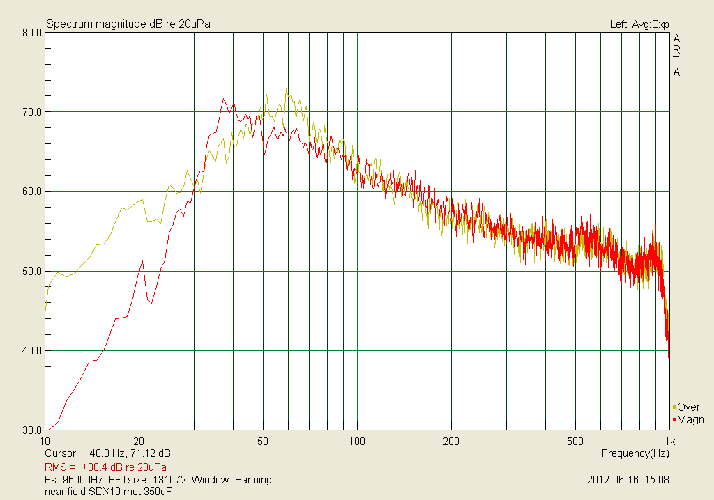

vervolgens het effect van de serie cap gemeten:
ik denk dat t die 400uF gaat worden, klonk ook wat netter dan de 500 die er in Breda voor stond, en kleiner dan haalt t en meer bij 30Hz weg en ook het gebied bij 70Hz wordt dan wel veel naar beneden getrokken (plus dat volgens de sim er dan ook wat opslingering hogerop gebeurt, <1dB allemaal maar toch...). zo maar eens t filter er weer aan zetten, en ze op zolder op de HT aansluiten en nog wat gaan luisteren. ik veracht daar een nettere laagweergave dan in de woonkamer.

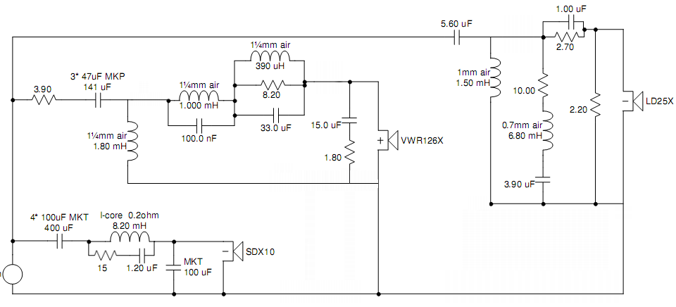

zo, maar eens geworsteld met Speakerworkshop (en irfanview) om een wat leesbaarder schema op papier te krijgen

Dat valt toch wel mee? Het is wel een drieweg. Alhoewel ik vermoed dat Henk-Jan met wat verder zoeken nog wel wát kan schrappen, zijn alle keuzes goed verklaarbaar.
Berichten: 33830
Re: zware 3weg met CSS
ik zou niet weten waarom ik zou schrappen, ik heb ze net zo mooi erbij gezet :lol: met een andere kast (bv vloerstaander, en dan flinke afgeronde facetten bij mid en tweet) dan zou het wel kunnen lijkt me.
maar voor de minimalisten onder ons: de RCL van het tweeter netwerk en de 2 kleine condensatoren die parallel aan de serie spoelen van de mid en de bas staan zou je weg kunnen laten, idem die cap over de weerstand van de tweeter. toch weer 6 componenten :wink:

Hoi Henkjan
De 1,2uf die je over de spoel hebt zitten is niet zo'n mooie oplossing.
Je ziet die namelijk terug in de impedantie karakteristiek en is voor hogere freq een kortsluiting.
Ook versterkers vinden het niet prettig om 1,2uf aan de uitgang te zien.
Ik zou daar een weerstand mee in serie zetten, als je daarmee speelt met verschillende waardes zul je zien dat hij de piek nog steeds onderdrukt maar de versterker een vriendelijke belasting heeft.
Rob
Berichten: 33830
meteen geprobeerd, maar ik vond t effect nogal meevallen. zelfs bij 30kHz was t 2.6 (zonder) vs 3 (met 8.2). edit: met 15ohm blijftie ook bij 30kHz boven de 3.5, wat wel netter is natuurlijk

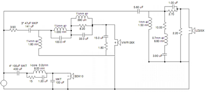

schema bijgewerkt met de 15ohm weerstand in serie met de 1.2µF cap:
