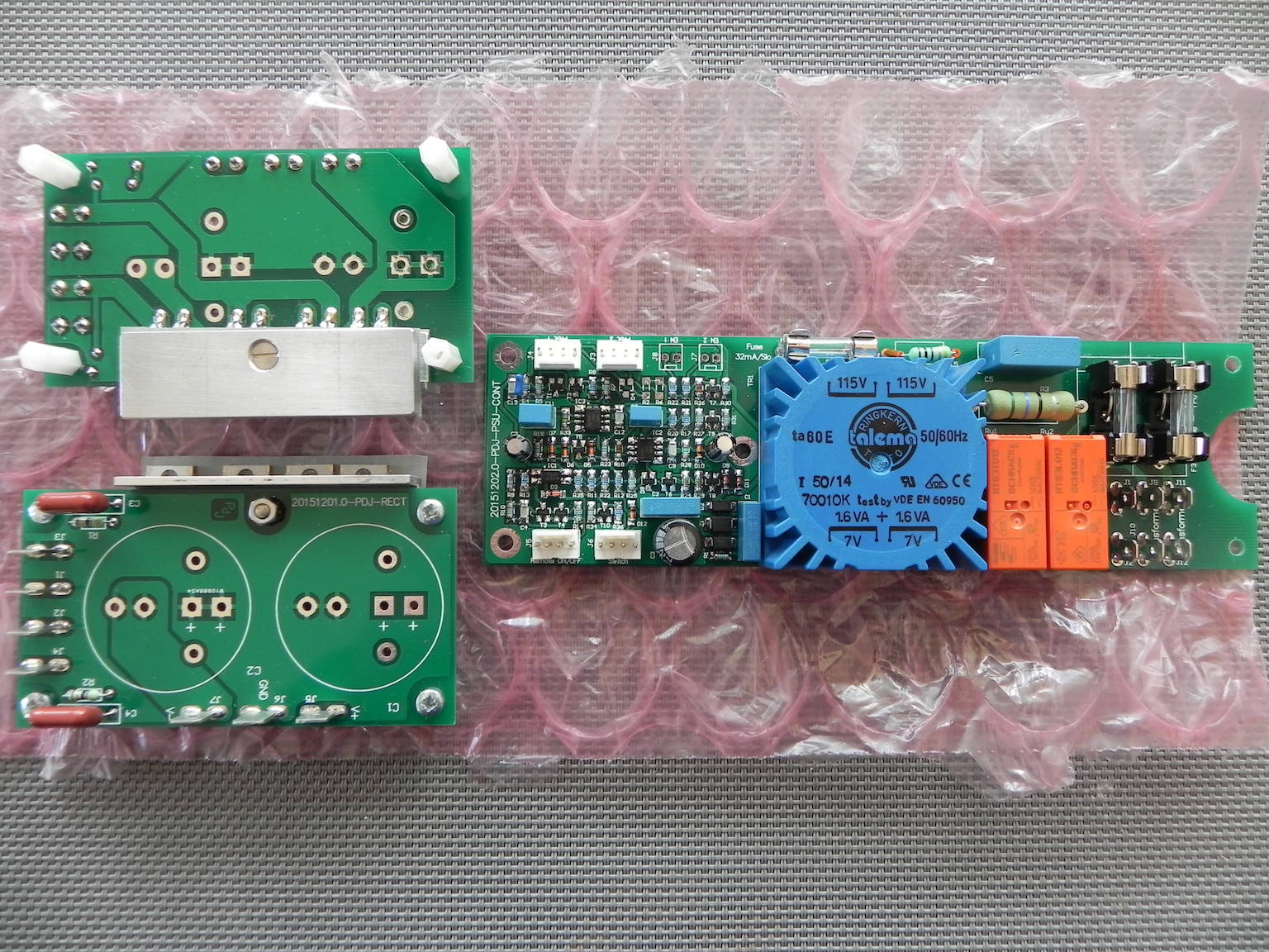

En een volgend speeltje voor ToTo:

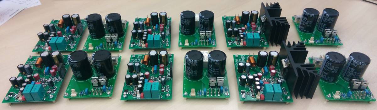

en alle zes klaar en werkend!
