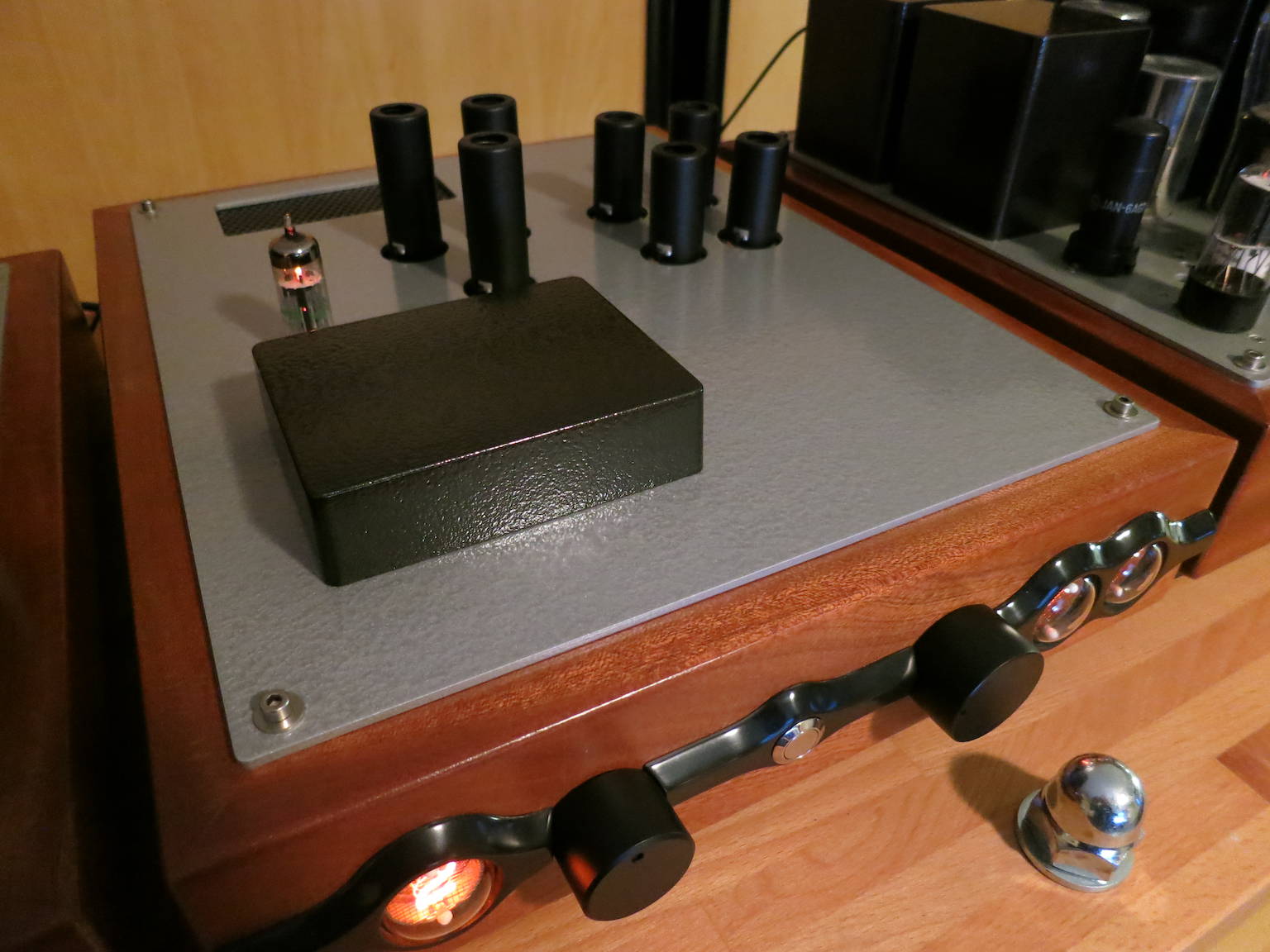

Dank nogmaals allemaal!
@Kappa7: Ik heb besloten het zo te laten George. Ik ben nu wel flexibel in wat ik aan wil bieden, als ik eens een bron (element) heb met wat minder output gaat het ook goed. En ik zie immers aan de ruststroommeters wel wanneer ik te hard instuur. Het nadeel wat ik eerst zag, dus de versterkers voluit laten werken en zo ook vol brom/ruis en prut mee te versterken blijkt in de praktijk eigenlijk verwaarloosbaar
@audiomaniacs: Inderdaad Kees, hij is bromvrij maar zonder de shields is er een forse toename van brom. Wel jammer, want het zijn buisjes die gezien mogen worden. Ik zal eens proberen er een filmpje met geluid van te maken, het verschil is enorm. Ik denk ook dat het bij mij vooral komt doordat alles vrij compact is opgebouwd; als je het wat ruimer opzet zal het effect minder zijn.
@hannesie: Het was erg gaaf 'm te bouwen, nadenken over de opzet, passen en meten, maar er moet een keer een punt achter gezet worden he .. Voyager moet toch een keer dat Delta Quadrant uit :D
@RobertD: Zonder shields gaat dus niet, die moeten er wel op. Dat spuiten heb ik ook al aan gedacht, maar ze worden natuurlijk flink warm, ik vraag me af of de verf blijft zitten. Misschien dat radiatorverf ene optie is? Kun je ook in een spuitbus krijgen.. nog even ter overweging.
Oftewel...Shields up!

Er bestaat ook lak waar je een uitlaat van een auto mee kunt spuiten, of remklauwen, die worden wel een beetje warmer dan die buisjes in je versterker. Als je wil spuiten, ga dan naar een autospeciaalzaak of een lakspecialist en vraag naar hittebestendige lak. Als ik me neit vergis geschikt tot een graadje of 800 :rock:
Gr. Mischa
Berichten: 15179
Re: Preamp Voyager
Wat een idee, als ik erop zoek vind ik zelfs Hammerite in hittebestendig.. dat komt dan wel weer mooi met de rest overeen.
https://www.gamma.nl/assortiment/hammer ... b021127036
Tot 600degC bestendig, dat moet goed gaan.
Ik rijd er ff langs straks. Mischa jongen, gauwe tip :rock:

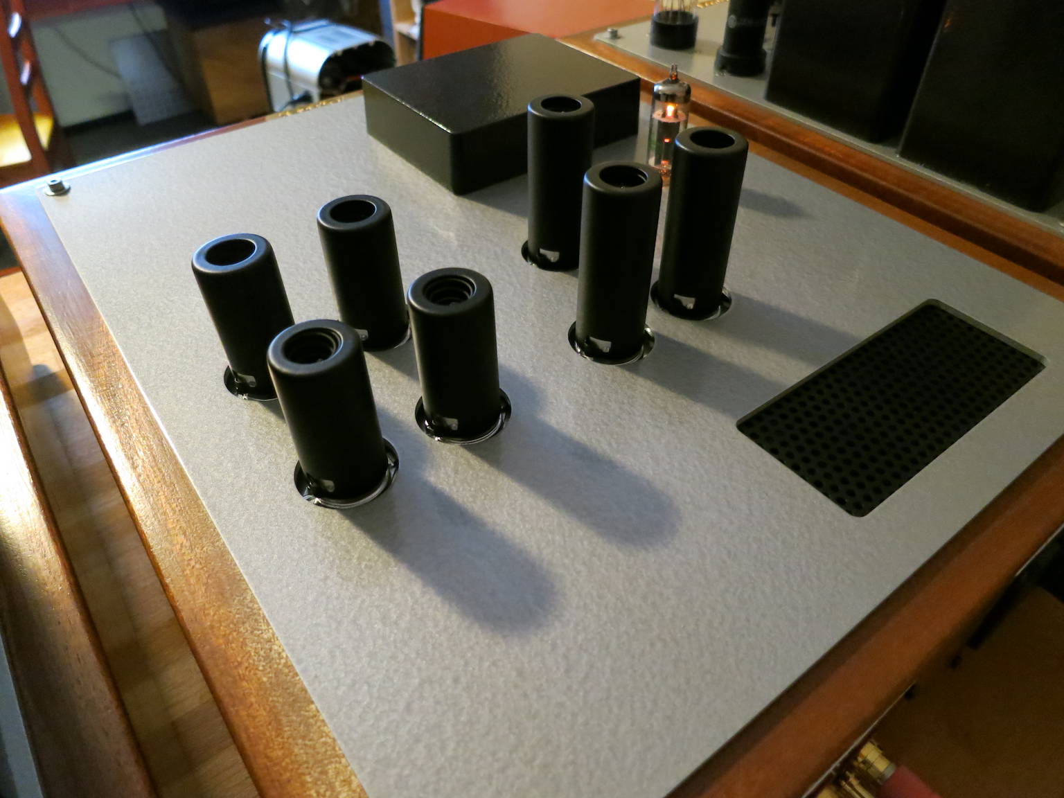

En gisteravond een busje gekocht. Nou was ik wel benieuwd, op de website kun je de voorraad checken bij de Gamma bij jou in de buurt. 4 busjes op voorraad volgens de website, en verrek, dat klopt. Als ik nu weer kijk, 3 busjes op voorraad. Hulde!
Die kleinere shields, op de 5755 bv (PD) kun je standaard al in verschillende kleuren krijgen. Die grotere 6N6P shields (CIII) kon ik zowiezo al wat moeilijker vinden, en al zeker niet in kleur. Heb die via eBay in China gekocht, en heb wat over. Maw, als het nou helemaal niks wordt heb ik nog wat achter de hand. Wordt vervolgd!

Het nut van shields:
Geprobeerd te meten met de scoop maar die triggered er niet op. Nouja, het geluid zegt genoeg .. het buisje in het filmpje is de eerste buis in de versterkende trap, 5755. Met het shieldje erop is het keurig bromvrij.

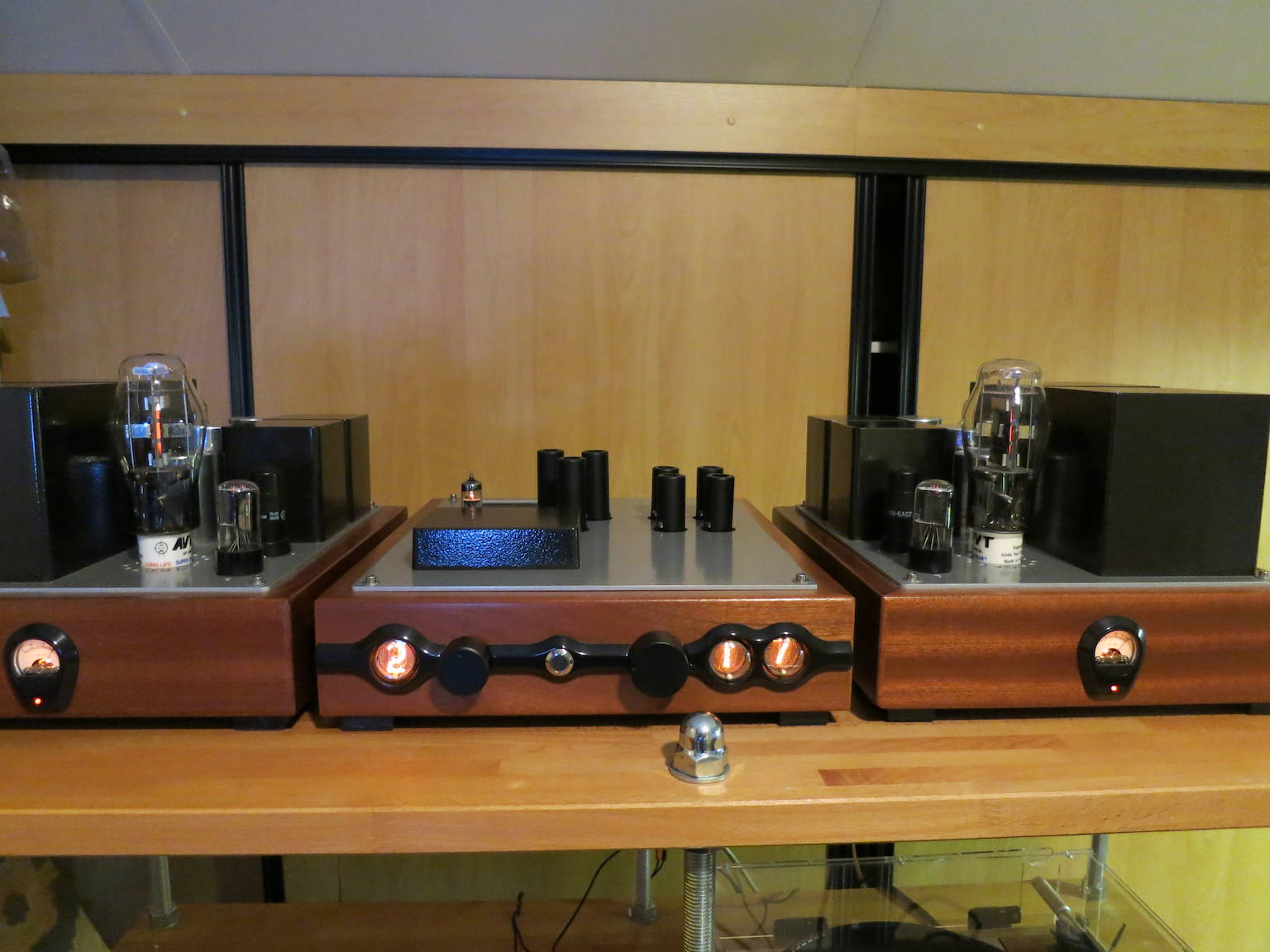

de 7 dwergen:
Berichten: 15179
Re: Preamp Voyager
De finale, shields in black:
En nog een totaal plaatje, is inderdaad nog net ff wat passender:
En nu luisteren, luisteren, luisteren......... :rock:
