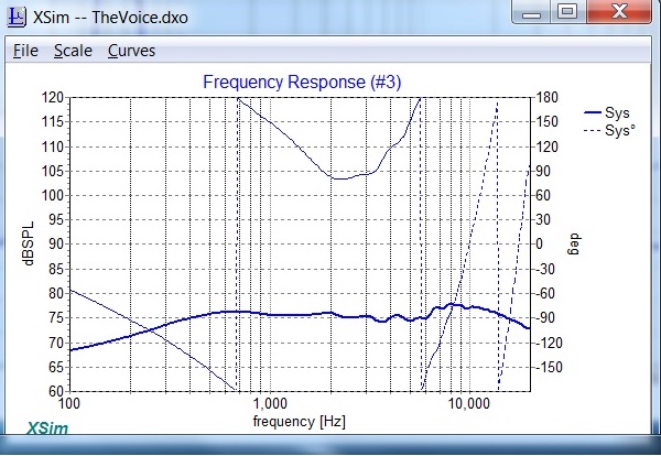

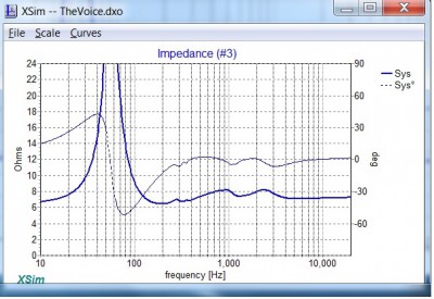

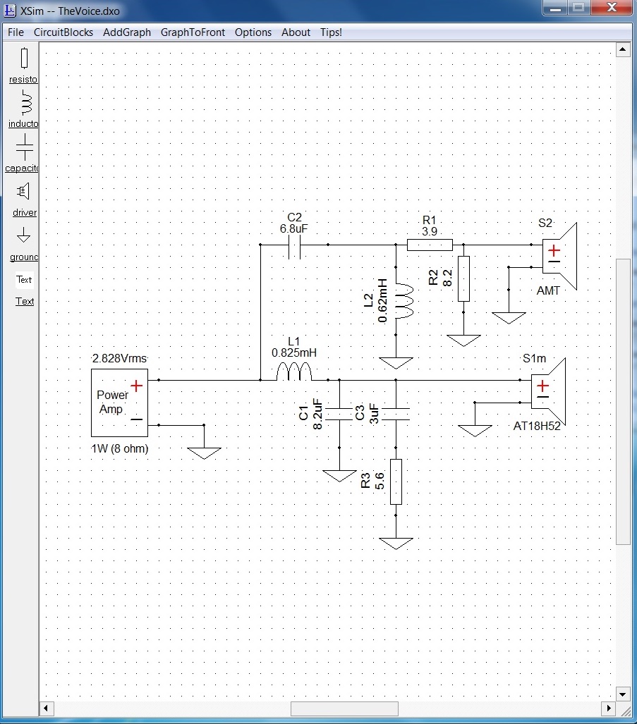

Bijgaand de eerste simulatie en concept filter plaatjes.
Ik heb de Clio meetresultaten geëxporteerd naar FRD en ZMA files en met Xsim een eerste concept scheidingsfilter ontworpen.
filter concept versie 0.1
Frequentie response
Frequentie response
Impedantie
Impedantie

Lijkt mij een redelijk goed startpunt zo, ik heb ook 0.82 mH op de AT overhung geprobeert maar dat klinkt minder goed dan 1.00 mH.
Hoi Walter,
Wat zijn dan de klank verschillen, kortom, wat doet een 1mH t.o.v. een 0.82 mH :?:
Ik ga eerst wel luisteren en meten en daarna fine-tunen.

0,82 geeft iets meer mid.
@Walt, had jij ongeveer dezelfde baffle(breedte) en 8,2uF parallel i.c.m. ee Zobel netwerk? Dat laatste herinner ik me niet meer...
Maakt uit voor de werking van de seriespoel uiteraard. Een lage impedantie rond 2mHz vraagt natuurlijk om een kleinere spoelwaarde.

RNacoustics schreef:
Hoi Walter,
Te weinig warmte. 1mH klopt en 0.82mH niet. Onafhankelijk daarvan moet je de parallelcap tunen samen met de tweeter. De spoel beïnvloedt met name het gebied onder 1kHz en de parallelcap het gebied daarboven.

Okay, dan neem ik 1mH als uitgangspunt.

Walt, ik heb even in je mega topic gekeken en toen je begon met 1,0 mH gebruikte je geen Zobel (CR netwerk) op de woofertak toch? Het lijkt me dat die wel wat doet namelijk.

Walt schreef:
Dat je 1.00mH moet gebruiken had ik ook pas 1x per PB en ook hier aangegeven, maar fijn dat je tenminste wel naar Jeroen luistert... :lol:
Nu twee ervaringsdeskundigen mij dezelfde advies geven, ben ik overtuigd :yeah:
Ik weet nog niet of ik een zobel filter ga toepassen. Dat hangt van de meet en luister resultaten af.
Berichten: 12876
Re: Upgrade "The Voice" luidspreker
De Zobel werkt iets subtieler dan een enkele condensator in waarde vergroten. Als je de 0,82mH naar 1mH brengt en de hele paralleltak vervangt door 10uF krijg je bijna dezelfde afval en fasegedrag als nu. Ik houdt die paralleltak liefst zo simpel mogelijk want ook daar heeft een betere condensator duidelijk invloed met dit niveau van drivers. Dus liever 1 heel goede condensator, als dat kan, dan twee iets mindere omdat je geld wilt besparen.
Ja, daar wil ik weer de Audyn Cap Plus gaan inzetten.

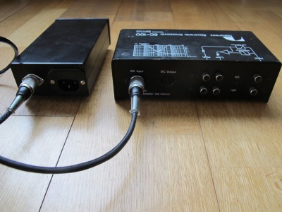

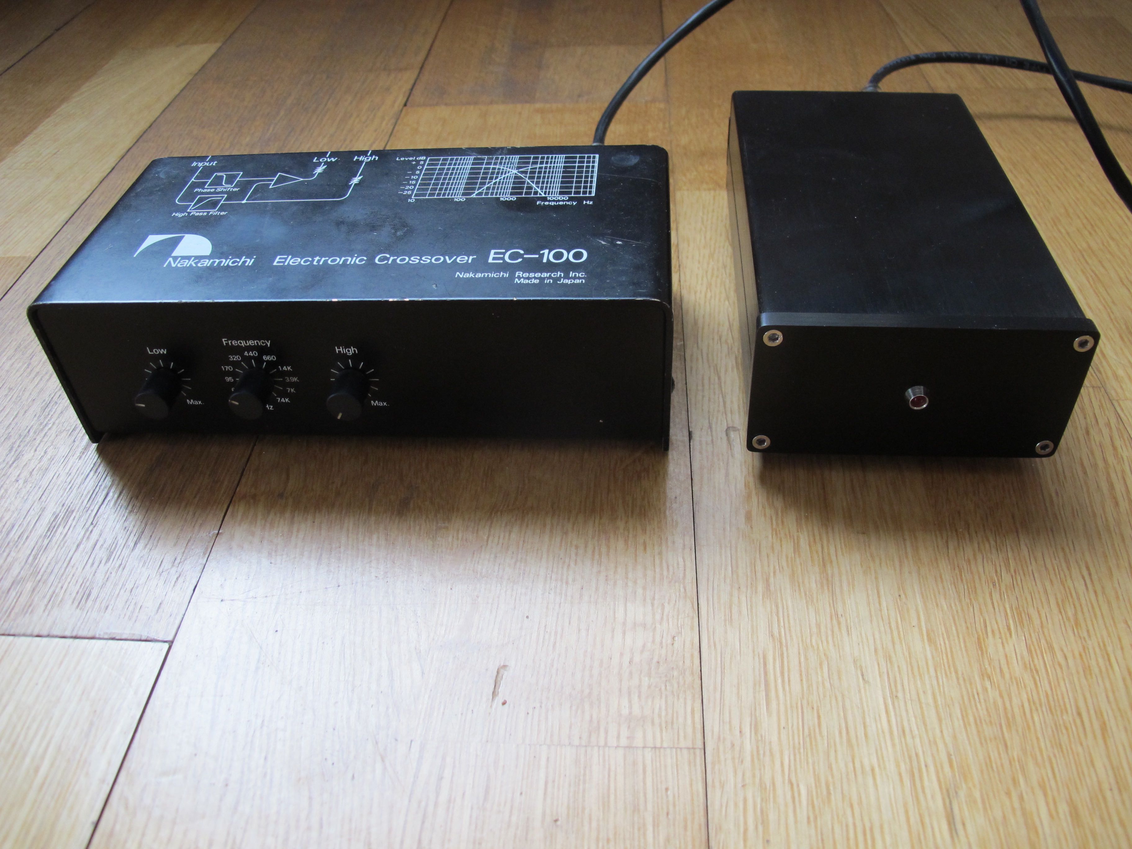

Ik heb een Nakamichi EC-100 actieve crossover op de kop getikt. Heb daar zelf een custom made voeding voor gebouwd.
Ik hoop dat ik nu wel een goede aansluiting van de woofer en de rest goed gaat uitpakken. Met de m'n huidige Mini-DSP crossover klopt de timing namelijk niet helemaal.
De ombouw van de kasten zijn eindelijk klaar en ga ik van het weekend m'n eerste opzet beluisteren.
Ik moet wel opschieten, want voor 4 feb moeten ze klaar zijn :!:

De Foto's.
Berichten: 28484

Wat bedoel je met timing?
RNacoustics
Berichten: 381
Bericht door RNacoustics »
Als experiment had ik de mini-DSP als actief laagfilter ingezet.
Door de digitale processing ontstaat er looptijdsverschillen t.o.v. de topkast en liep de woofer daardoor wat achter op de rest.
Vroeger gebruikte ik een analoge actief crossover filter, maar was beperkt tot één crossover frequentie.
Met de DSP kan je eindeloos de instellingen wijzigen, maar kreeg het niet goed.
Ik ben er ondertussen wel achter, dat als je met DSP aan de gang gaat, je dit voor de hele keten moet doen.
En dat wil ik niet, omdat m'n OTL's restreeks de topkasten aanstuurt.
Nu ga ik de Nakamichi EC-100 gebruiken. Daar kan ik wel de crossover frequentie regelen.
