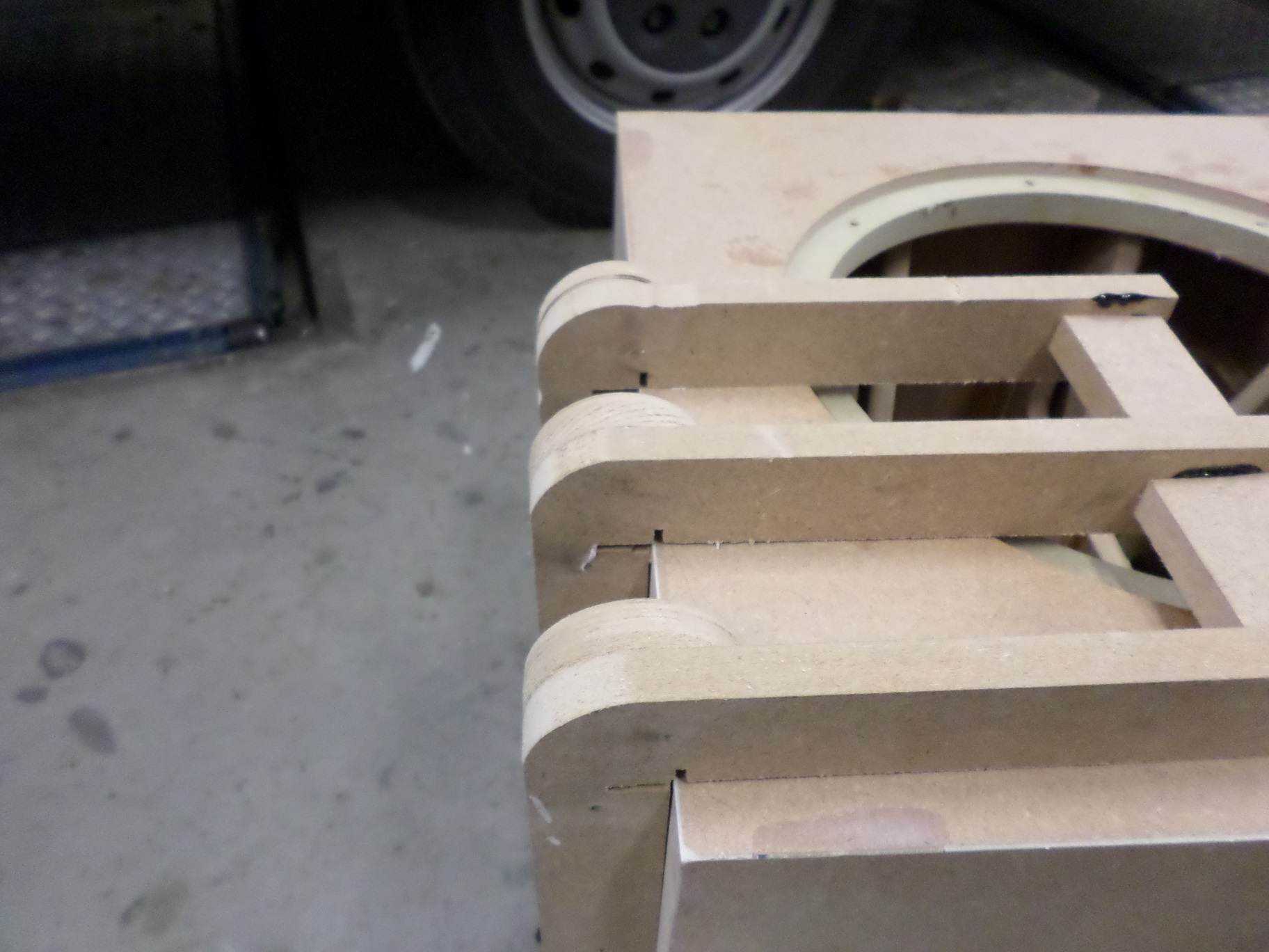

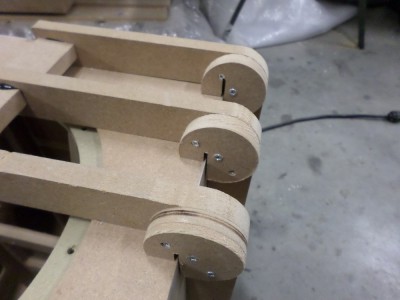

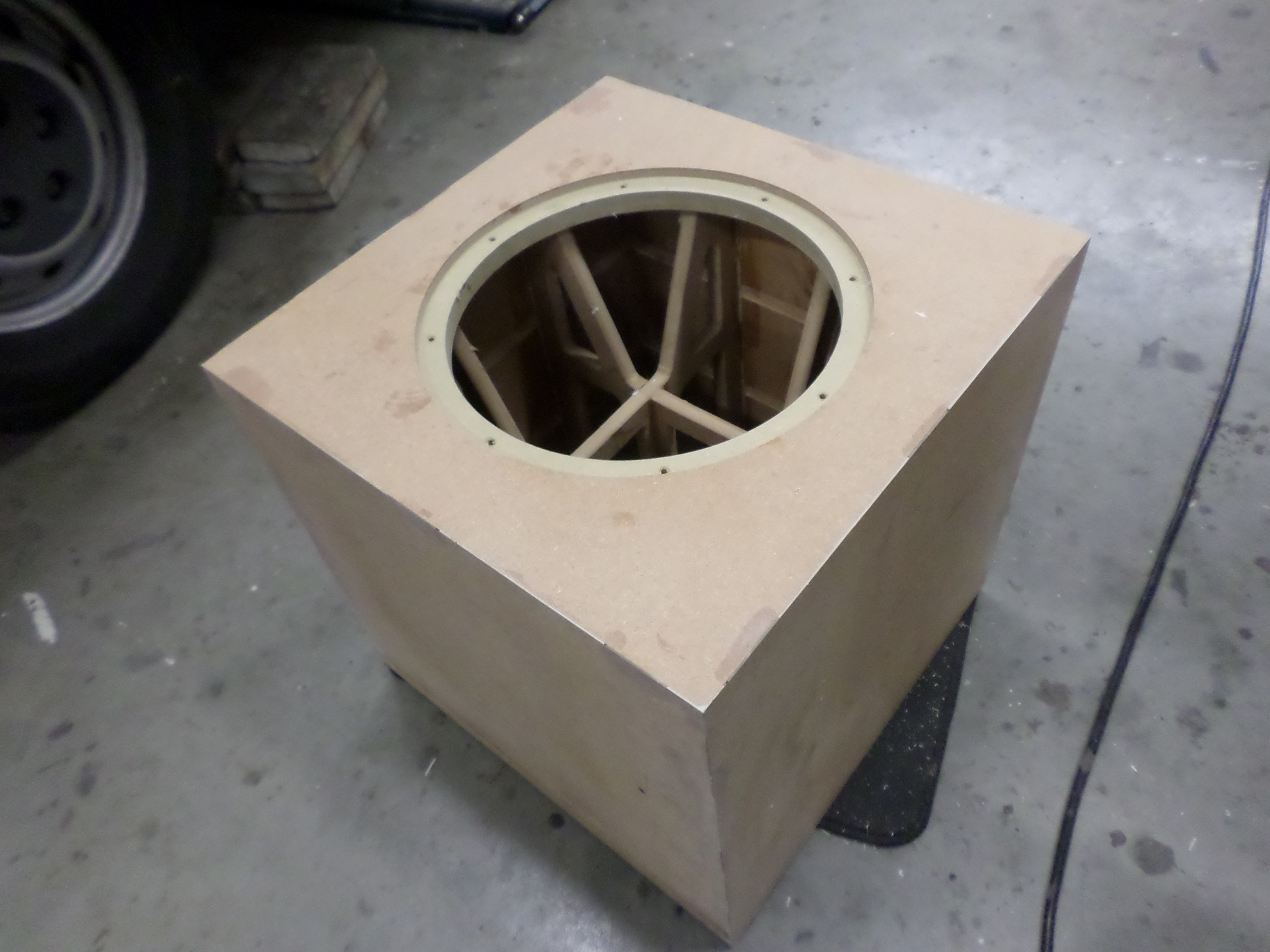

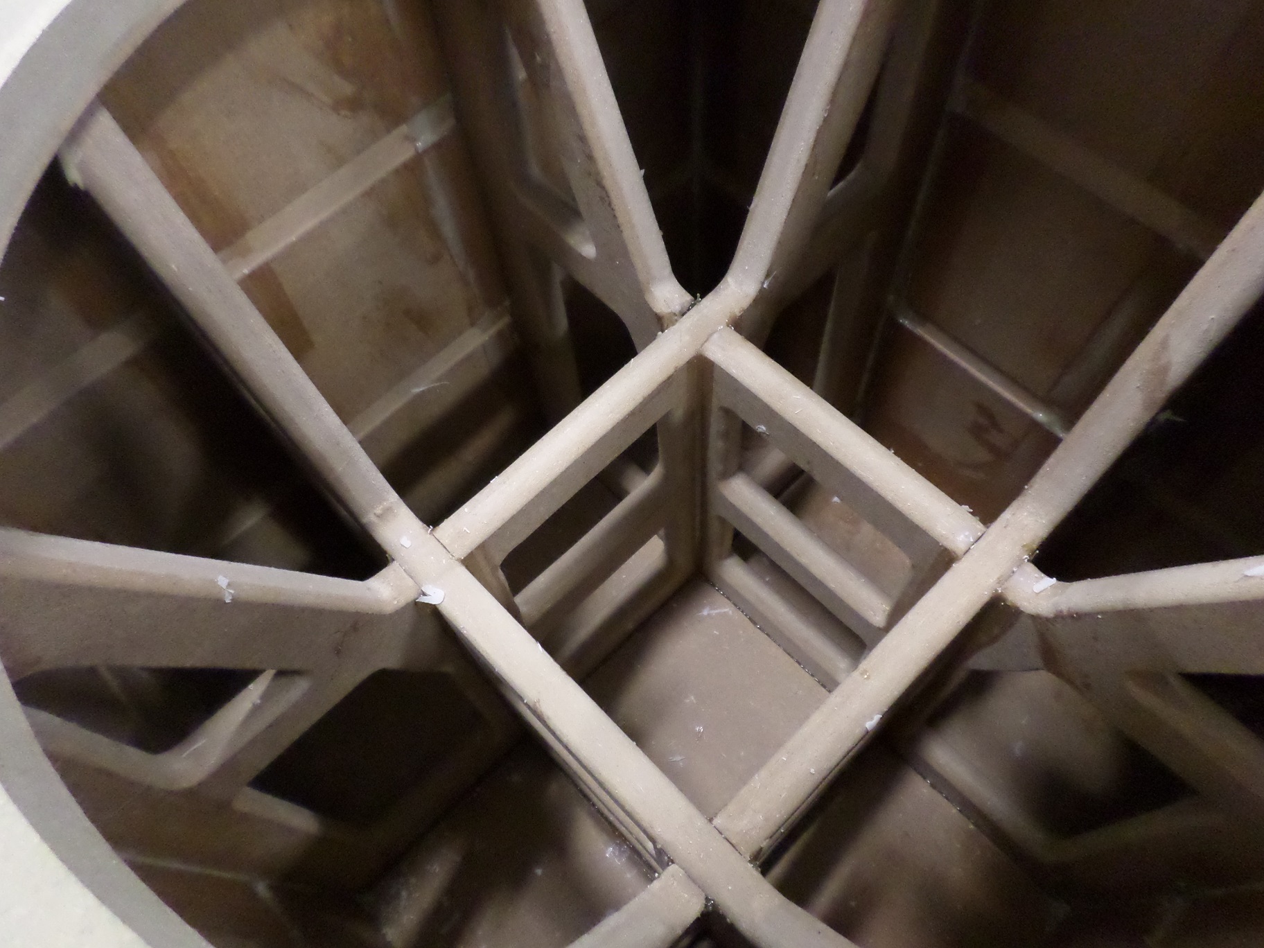

Hier onder de plaatjes van de freesmal voor de rondingen van R=42mm
Ze beginnen al flink zwaar te worden.......

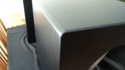

Ronde kanten er aan,grondlak,plamuren,schuren,grondlak en op naar de spuiter!

Volgende keer dat ik subs ga bouwen, mag jij het plaatmateriaal frezen en zagen. Netjes, hoor! Ziet er heel degelijk en zwaar uit!

Was niet lullig bedoeld, hoor. Dat houtwerk ziet er erg netjes uit.
Berichten: 17581
Re: Een aanvulling voor Termino! subs met Eton 12/680.
Gelukkig! :rofl:
30mm mdf omdat 25mm niet aanwezig was. :mrgreen:

Hoe heb je het verstek gezaagd, gewoon met een zaagtafel? :kwijl:
Met de cirkelzaag met geleiderails.

Oke, op mijn zaagtafel kreeg ik het niet strak.
Ik denk dat ik maar eens een invalzaag moet proberen.
Berichten: 17581
Voor mij niets anders meer.
Alleen een tafel met geleiderails zaagt mooier.

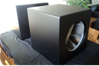

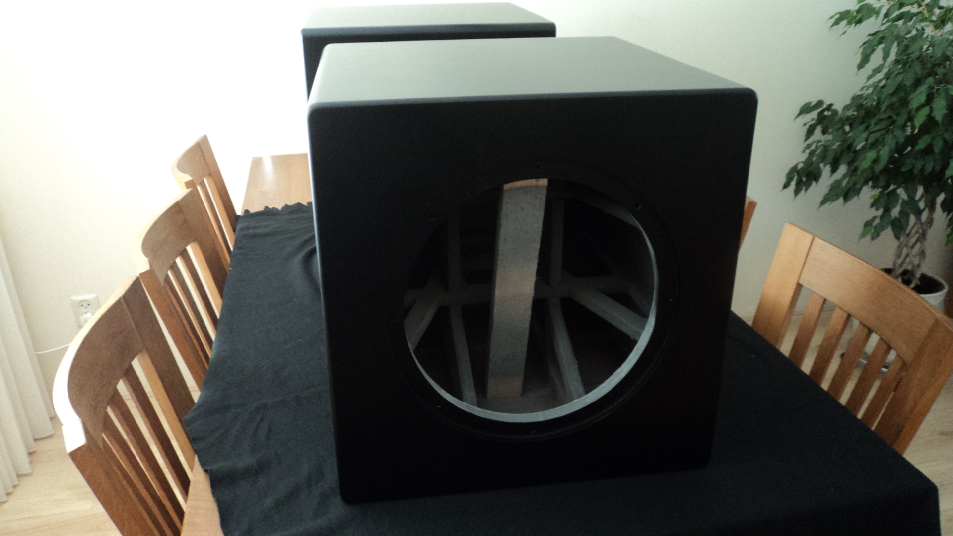

Ze zijn groot! :shock:
En zwart ! :mrgreen:

Prachtig Dre, niet lang meer en je kan ernaar luisteren zo te zien!
Ik denk eerder voelen... :lol:

We gaan rustig verder...
De DLCP is nog niet klaar,dus eerst zal er met een ds4.0 gespeeld gaan worden.
