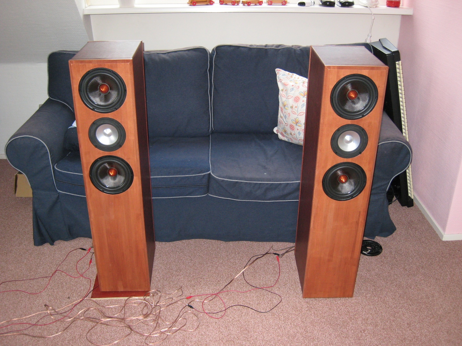

Vanmorgen heb ik de tweede speaker uit de lijmtangen gehaald.
Daarna de speakers inbouwen, alle kabels aansluiten, DCX goed regelen en..........:
LUISTEREN! :D
Wat ik nu als enige ingesteld heb is een L-R 24dB filter op 280Hz, verder nog niets en dat klinkt al meteen lekker. Wellicht dat ik de Jordan's nog 1-2dB moet dempen, maar voor wat betreft verdere filtering is er op het eerste gehoor niet veel aan de hand! :)
Zelfs het laag, waar ik over in zat, is voldoende aanwezig. Helemaal als je ziet dat de speakers vrij in de kamer staan (zoals op de foto). Ik verwacht dan ook dat zodra ze beneden staan, het laag misschien wel wat te veel van het goede zal zijn. Nu klinkt het lekker uitgewogen. Ik heb vandaag nog niets gemeten en ben eigenlijk alleen aan het luisteren geweest.
Zou het dan echt zo simpel zijn? :lol:
Niet getreurd, het epistel is nog ten einde, want nu ga ik beginnen met het versterker/filter gedeelte.
Ik heb wel weer een nieuwe langdurige opdracht, dus dat worden sporadische avond uurtjes en vrije weekenden.
Wat ik nu wel al hoor, is dat dit potentiële kandidaten zijn om de Eve II's van hun troon te stoten :wink:

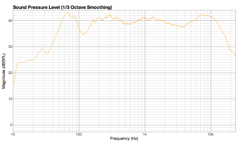

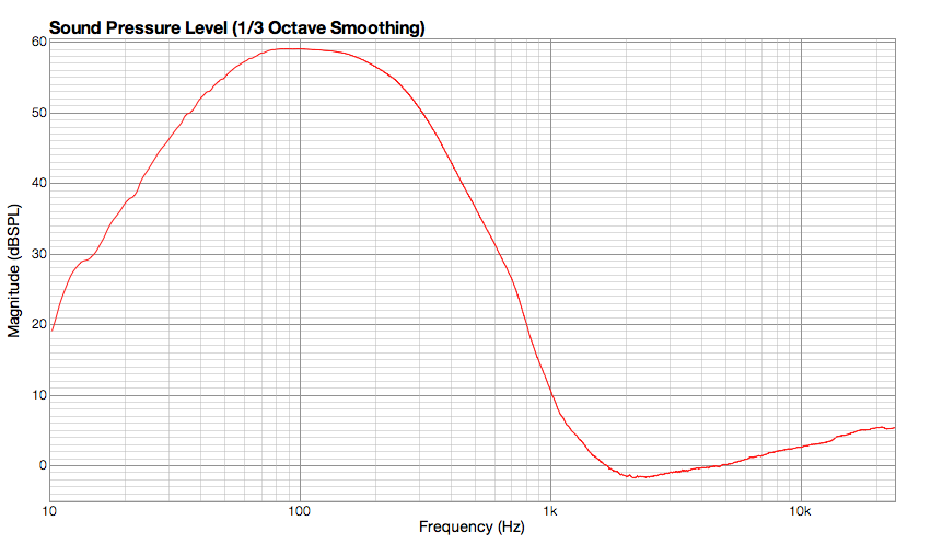

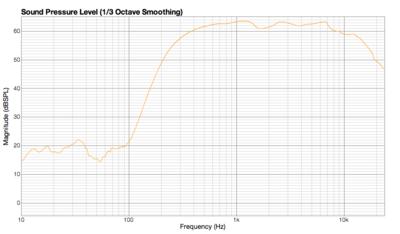

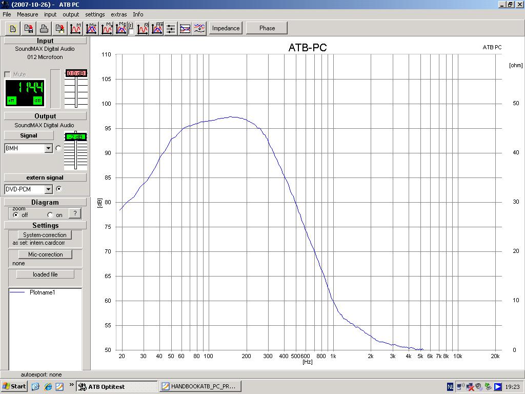

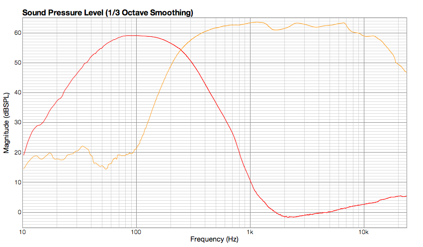

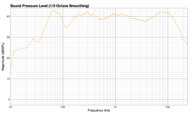

Goed, de microfoon is binnen en meteen aan het testen geslagen, want zometeen wordt m'n ATB opgehaald.
Allereerst: het is ERG moeilijk om een vergelijkende test te doen, aangezien de mic van ATB niet op m'n MobilePre aangesloten kan worden. De testen van de ATB zijn dus gemaakt via de oude laptop. Uiteraard heb ik wel de correctie voor de geluidskaart uitgevoerd, maar het blijft volgens mij een funky ding met gigantische storingen door het geluid... Het moet maar voldoen.
Voor de test heb ik beide microfoons aan elkaar getaped (profi, ik weet het), dit zou dus van invloed kunnen zijn op de resultaten (waarschijnlijk). De standaard heb ik laten staan, alleen de hoogte heb ik iedere keer zo goed mogelijk aangepast, zodat de microfoons bij iedere test op gelijke hoogte hingen.
Wat goed te zien is, is dat de Behringer in het hoog behoorlijk weg valt. Ik heb meerdere testen gedaan (dichterbij/verder weg, loodrecht op de as/iets verdraait), maar het blijft hetzelfde resultaat geven.
De samengestelde snapshot is van de Behringer dichtbij.
De 1 meter systeem snapshot is ook van de Behringer.
Hier de snaps:
Al met al ben ik niet ontevreden met het resultaat!
Hieronder nog snap van een meting MET systeemcorrectie en zonder correctie op de MobilePre. Gewoon nada verschil! Goed ding, dat was op de oude laptop wel anders :D

Ik heb mezelf nu voldoende tijd gegund om te beoordelen hoe deze speaker klinkt en dat is, om het niet technisch te omschrijven: strak. Het laag is, zoals me al eerder opviel, ruim voldoende aanwezig, maar zeker niet overdreven of opdringerig. Het klinkt een beetje alsof ergens een krachtige sub aan staat. Of dit komt doordat het een stijve behuizing is, de SDX7's krachtig en gecontroleerd zijn of dat het geheel actief is, ik weet het niet. Waarschijnlijk een combinatie van dit alles :)
De Jordan dat is een totaal ander verhaal. Die valt me eigenlijk tegen in het hoog, erg tegen zelfs. De bundeling is meer dan ik initieel waarnam. Een paar centimeter onderuit gezakt klinkt deze speaker goed, met voldoende hoog. Ga je iets omhoog zitten of je gaat naar links of rechts dan *plop* hoog totaal weg. De bundeling is zeker meer dan bij de 2" Tangbands.
Hier moet ik wel een oplossing voor zien te vinden. Ik heb het hoog vanaf +/- 8Khz een paar dB laten oplopen, maar dan zit je er weer mee dat het hoog op de luisterpositie TE aanwezig is. Zal deze Jordan me dan toch nog in de derrière bijten?

Ik ben aan het experimenteren gegaan met verschillende bolletjes voor de Jordan en zie wel iets resultaat, maar het wordt pas echt een verschil bij bollen groter dan 28mm. Dat vind ik persoonlijk niet mooi meer. Dus dat wordt een oplopend hoog...
Oh ja, zoals jullie aangaven zou de kamer van grote invloed kunnen zijn. Dus de proef op de som genomen. Ik heb nog een "omgebouwd" setje Kef LS3 staan en die klinken beneden nog steeds erg lekker, maar boven........<tromgeroffel>...... veel doffer \:D/
Toegegeven, zelf heb ik altijd veel te weinig aandacht aan de kamerakoestiek geschonken. Het is eigenlijk pas sinds mijn interesse in dit forum dat ik er wat op let (en nog steeds bij leer, blijkbaar) :)
