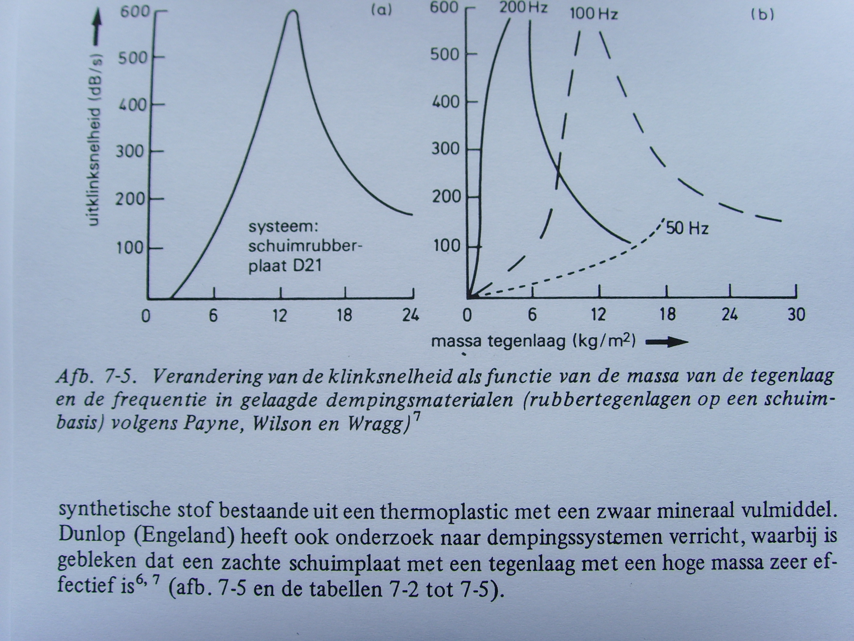

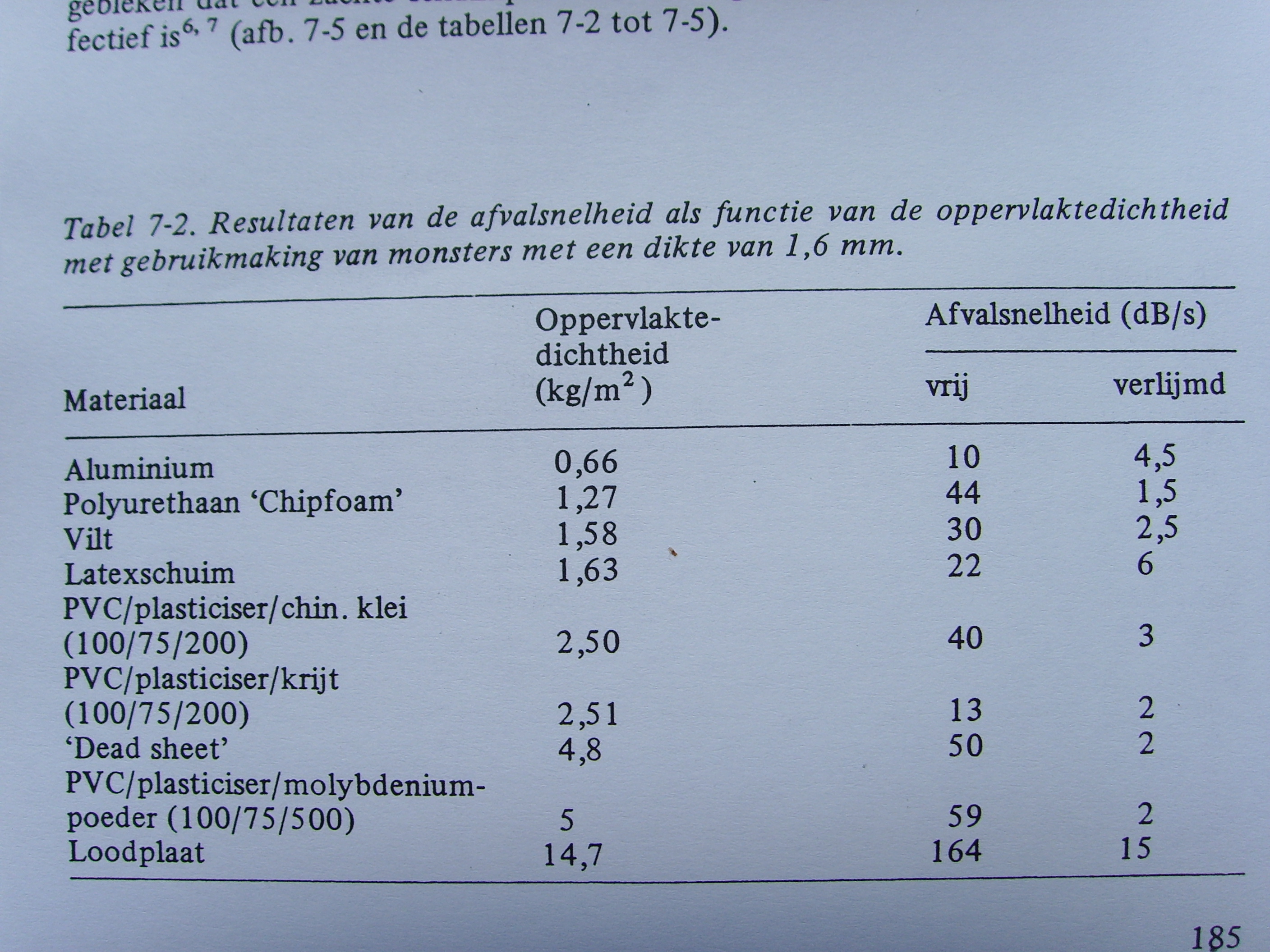

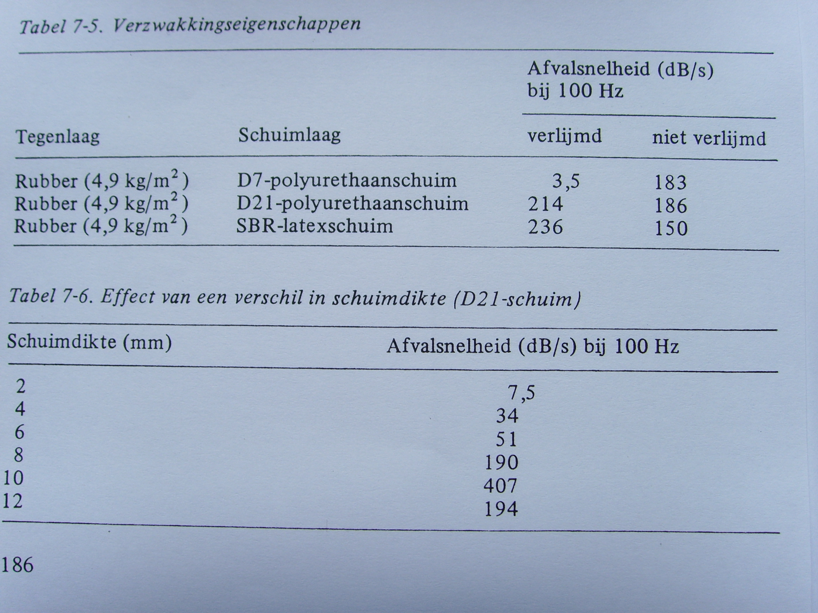

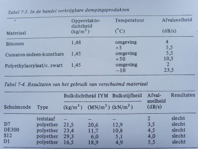

Aangezien de metingen van Asterduc nogal op zich laten wachten, heb ik hieronder twee bladzijden van mijn boek " Luidsprekers voor kwaliteitsweergave" van M. Colloms gekopieerd. Het boek is uit 1980!
Dit stukje gaat namelijk over een vergelijkbaar produkt. Zij hebben echter een iets dunnere rubberen massaplaat van 4,9 kg/m2 gebruikt. Isomat ts 8 heeft een rubbermassa van 8 kg/m2, zoals de naam aangeeft.
Als maat voor de effectiviteit wordt door Dunlop/ Engeland de afvalsnelheid in db/ sec gehanteerd. Hoe groter de afvalsnelheid, hoe beter de demping. Hoe beter de demping, hoe strakker het geluid. De afvalsnelheden voor de gelijmde versies zijn als volgt:
Bitumen --------------------4 db/ sec.
Latexschuim----------------6 db/sec.
loodplaat ------------------15 db/sec.
merfocom-cloon --------214 db/sec.
Gaarne commentaar op deze metingen.
