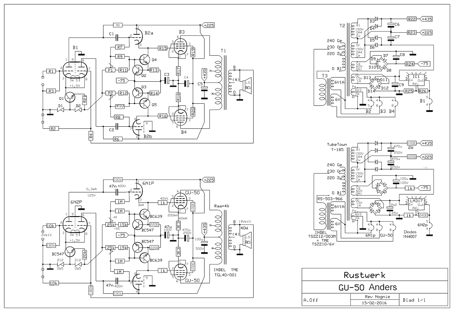

Ik denk dat het buizen gedeelte op zich best goed is alleen met tegenkoppeling waarvan je nog niet weet hoe dat uiteindelijk gaat uitpakken met onbekende trafo X. De uitgangsbuizen staan ook in penthode, daar moet je van houden. De een noemt het ruw/hard, de ander houdt van een beetje meer pit. Hangt sterk af van smaak en luidsprekers.
Berichten: 15179
Re: GU50-PP voor Piggelmee
Herken ik niet zo, hangt misschien ook van de voortrap af, alhoewel je verwacht dat het geluid voornamelijk (ondanks de relatief lage versterking) wordt bepaald door de eindbuizen. Vind het geluid erg lijken op een KT88PP, met een 6SN7 in de voortrap.

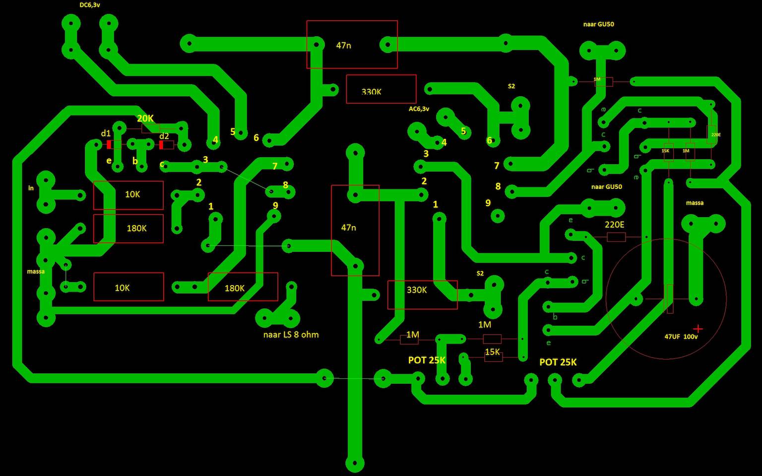

Kon het niet laten de twee voortrap buizen,van het eerste ontwerp, al vast op een printje te zetten............ :mrgreen:
Hoop dat het goed komt,was nogal een gepuzzel :-"
De lijnen bij de koppel c,s zijn wat langer,,dan passen er ook Russische Teflon condensatoren,, in.
De aansluiting voor -75v staat er nog niet op en pootje 9 van de tweede buis, moet nog ergens aan massa,heb ik nog wat te puzzelen :D
Printje 10x16 cm

Is het wel een goed idee om een experimentele schakeling op een print te zetten ?
De ingang mag wel een beetje anders, de draadbrug in 't schema is om (zonder) een gebalanceerde te hebben.
De terugkoppeling komt van de LS via twee leidingen, de massakant moet liever geen omweg maken om bij de ingang te komen.
Ook al eerste mod :shock: , om de LM317 niet te heet te maken (minder koeling nodig) een verliesweerstand in serie.

Spijkerplankje eerst een beter idee :?:

Maar een print is ook niet alles, met veranderingen/aanpassingen wordt 't er niet mooier/beter op.
Het minst is wel om de onderdelen niet te definitief vast te zetten, draden niet teveel inkorten en zo solderen dat 't makkelijk los kan.

Dus,als ik het goed begrijp,klopt mijn printje als ik de on gebalanceerde ingang wil gebruiken?
En die draadbrug dus doorverbinden. en de massa kant van de LS aansluiting maken bij de ingang,
Ik vind een nieuw printje maken,makkelijker dan een spijker printje.
En alles zal toch niet direct ingebouwd worden. (plankje)
Met R2 aan massa is 't gewoon 1 ingang, gebalanceerd komt de andere ingang aan R2.
Ieder z'n manier van werken :sure: , maar zo sla je de spijker niet op z'n kop :( ,pas op dat je dan ook de plank niet mis slaat :lol:

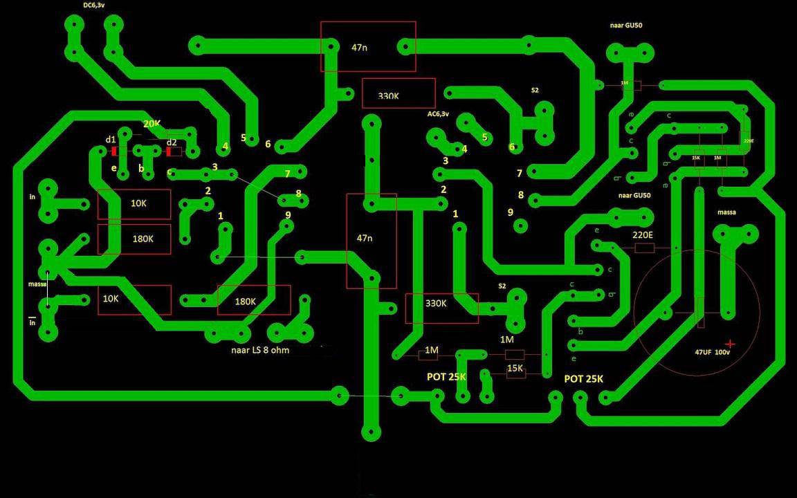

Zoiets dan? Heb helaas niks gebalanceerd in huis, om er aan te knopen :(
Denk je dat het zo niet werkt? :(
Misschien moet ik dit overlaten aan anderen....................... :shock: :|

Was wel ongeveer de bedoeling, als je 't toch niet gebruikt (bal.-in) hoeft er ook geen voorlopige draadbrug.
Die lange staart kan toch korter ? Aan de andere kant is nog plaats over voor een dikke (lange) C, kwestie van wat opschuiven.

Kwestie van ander schema? denk ik dan?
Ja kan , :goedzo: (nu wel kortere bedrading :? )
Maar als ik hier wat ga maken,wat in de eerste instantie bedoeld is voor gebalanceerd,dan krijg ik zo iets van,, ik weet het niet,,
Begrijp me goed, niet om jouw geweldige schema.s O:)
Omdat de schakeling begint met de fasedraaier kan er makkelijk ook gebalanceerd aan (zie je ook bij de kachel van Ray en de versterker van MvdV), maar alleen voor de liefhebber !

Oke!! dat geeft de bouwer weer moed :D
Nu het printje een beetje klopt(hoop ik) kan ik naar,,fase2,, Print maken :rock:
Nog even een vraag,,omdat ik het niet snap,, die min van de LS moet echt aan de min van de ingang?
Nog wat aan of opmerkingen over de dikte van de weerstanden? :hide:
Stroom loopt in een kring rond, wat aan de ene kant naar de LS gaat moet langs de andere kant terug.Anders als de kring open is gaat er geen stroom.Als er binnen die kring iets opgepikt wordt gaat dat meelopen.Aan de ingang van de versterker wordt het aanbod vergeleken met het resultaat en het verschil is de fout die hersteld moet da's dus de tegenkoppeling.Ga je vergelijken met een storing(brom) in tegenkoppeling, dan gaat die omgekeert weer naar de uitgang en in de LS.

Over keuze, waarom het eerste schema en niet nr.2 ?
Berichten: 6151
Misschien is schema twee wel een betere keuze,zal me er over buigen,in ieder geval wat ik van je lees,minder experimenteel .
Dat van die kleine koppel C in schema 1 sprak me wel aan.
Het voordeel van de eerste manier met kathodevolgers is dat je geen last hebt van de stoepjes bij oversturen, zie plaatje van Bert61 ;
.Die komen van 't opladen van de koppel-C naar de eindbuis met wat roosterstroom (bij oversturen).En bij nr.#1 zijn die er niet :D
Voordeel van nr.#2 is dan weer de tegenkoppeling in de eindtrap, meer triodeachtig gedrag.En grotere openlus versterking zodat de totale tegenkoppeling meer voorstelt.
Samengevat, 1 kan beter tegen oversturen en 2 minder vervorming (behalve dan bij oversturen).
