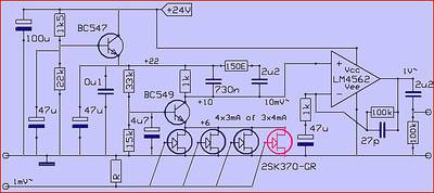

Ik heb hier een schema van Wayne Colburn (de bedenker van de Pearl) met de voltages er in die hij bedacht heeft.

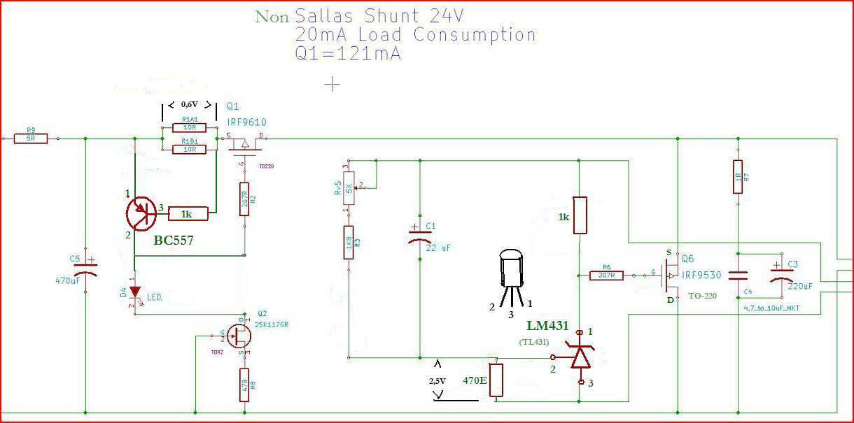

Niks nieuws dus, behalve rond Q3.Daar had ik de collector op ong.14V willen zien (niet te veel stroom vanuit de fet's).
Hier staat 10,1V en dat met een emitter op 9,4V wil zeggen dat die transistor z'n werk moet doen met 0,7V.Zit ie in de knik van Ic-Vc ofwel ,doet 't niet goed meer
Om zoiets te voorkomen fetjes kiezen met hoogstens 3mA bij Vgs=0.Of er maar 3 inzetten
Nog wat variaties bedacht
Re: Pass Pearl II Phono versterker met Sallas shunts
Leuk lekker simpel zo.
Al wilde ik juist het inzetten opamp voorkomen.
Ook de shunt is mooi compact zo.
Zou je wel eerst eens op een gaatjes print moeten maken maar lijkt me goed te doen.

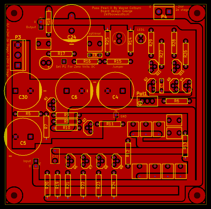

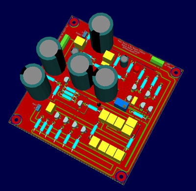

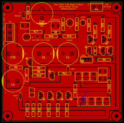

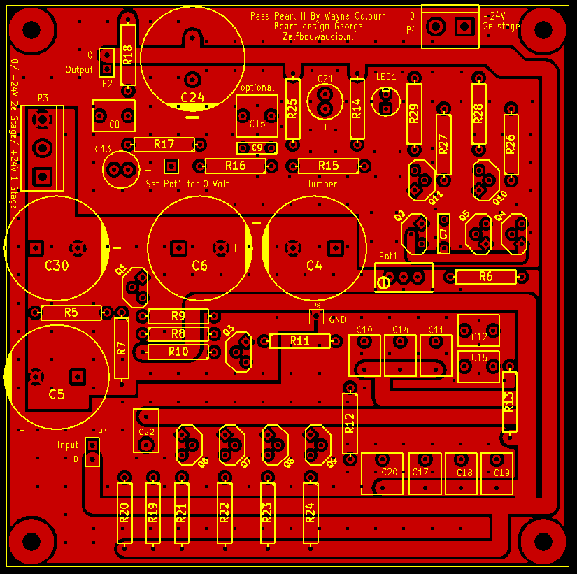

Zo ik denk dat ik bijna alle aanbevelingen wel heb doorgevoerd.Barry2001 schreef:Ha George,Kappa7 schreef:Komt goed Barry,Barry2001 schreef:Gaaf George! Ben met vakantie en kan het op m'n ieniemienie schermpje niet goed zien, ik kijk thuis nog even goed, achter in de week. Kom erop terug!
De negatieve shunt moet ook nog dus neem eerst lekker even de tijd voor je zelf.
Ik heb geen haast met dit verhaal.

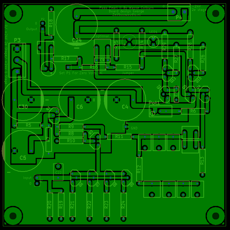

Ziet er goed uit hoor, enkele opmerkingen met name naar het praktische toe: Let bij je mounting holes op dat de kop van een boutje of afstandbusje niet het koper van je printje met de behuizing verbindt. Vaak niet wenselijk, in de audio helemaal niet ivm aardlussen. Er zijn verschillende manieren om dit op te lossen, je kunt bv een route keepout maken, mooier is om dit in de footprint op te lossen.
Als je in de pcb editor met de rechtermuistoets op de mounting hole klikt kies je 'Edit with ModEdit'.
Je ziet dan de footprint van je mounting hole, klik er op rechter muis toets en kies 'Bewerk Pad'.
Ik kies meestal een gat iets groter dan M3, 3.2mm , NPTH (Non Plated Through Hole), en een circular shape van 8mm. Je kunt er dan voor kiezen om 'm in je active library op te slaan, of om de footprint in je ontwerp te updaten.
Hierna kies je 'Add filled zones' in je PCB editor, rechter muistoets op je plane, en 'Vul of hervul alle zones'. Plane wordt opnieuw getekend met de juiste keepout rond de gaten. Denk dat je wat moet schuiven met componenten, linksboven in wordt het wat krap zo denk ik.
Misschien heb je het al wel gedaan, kan het niet helemaal goed zien, maar blijf minimaal 0.5mm met je koperplane bij de boardoutline vandaan. Als je pcb wordt uigesneden, gelasered of weet ik hoe ze het doen zit er altijd wat tolerantie op. Als je het koper tot aan de rand laat doorlopen kan dit vrij komen van het soldeermasker en gaan reageren op de lange duur.
Bij PCB layout is het zaak op je routing te letten, maar zeker ook op het retourpad. Elco's C6 en C4 zitten met de ground een beetje opgesloten. Wat schuiven met componenten eromheen lost dit op.
Probeer dit soort dingen te voorkomen:
Noemt men acid traps, bij het schoonmaken van het bord kunnen hier chemicalieen in blijven staan. Sporen iets uit elkaar trekken voorkomt dit, en geen hoeken gebruiken die <45 graden zijn.
Silk op je bordje, kies minimaal een height van 1.0mm en een dikte van 0.15mm. De tekst op je bordje is kleiner zo te zien, kans is groot dat daar wat van gaat wegvallen.
Silk aanduiding bij de elco's, ik vind het altijd mooi om de '-' aanduiding buiten de footprint te plaatsen. Je kunt dan na montage altijd zien of de elco's er goed om op zitten. Minor, naar eigen voorkeur natuurlijk![]()
Bij grotere gnd vlakken zoals hier heeft het aanbeveling je gnd planes op top en bottom te 'stitchen' om geen stubs te maken. Bv door gnd via's massief in het koper om elke 5mm te plaatsen. Helaas zit hier geen functie voor in KiCad, als je een gnd via plaatst door een spoortje vanaf een gnd punt te trekken en dan een via plaatst kan dit natuurlijk, maar je hebt dan de sporen in je planes staan. Zie je natuurlijk in je pcb niet terug, maar mooi in je ontwerp is het niet. Je kunt dit oplossen door een via met netnaam gnd (of hoe je gnd net ook heet) aan te maken in je library als footprint. Vervolgens zet je je grid op 5mm en plaats je de via's in je gnd planes. Even opletten dat ze massief in het koper zitten, en niet met een thermal aangesloten komen te zitten.
Tot zover, zal het thuis nog even verder bekijken!
Alleen het hechten van de groundplane moet nog gebeuren maar eerst even slapen.
Ik vind het wel er al weer veel beter uit zien al zeg ik het zelf. En de 3d vieuw om dat het zo mooi staat natuurlijk
Mooi George, gaat de goede kant op. Let svp nog op je acid traps, is ook een minor hoor maar je wilt perfectie he, en vooral de tekst in silk, die gaat wegvallen. Tekst als 'Set P1 for zero Volts DC' is denk ik kleiner dan height 1mm en dikte 0.15mm?

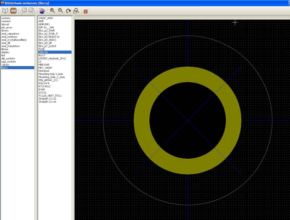

De gnd via aanmaken als library component is denk ik even pielen. Hier een voorbeeldje waar ik ze gebruikt heb:
Mijn 'Barry lib' waar de gndvia als component in zit en van waaruit ik 'm in m'n design plaats:
Om de gnd via's aan te maken, open de module editor, kies 'new module' en kies een active libary waar je 'm in wilt zetten. Je kunt deze settings gebruiken:
Let er vervolgens op dat je pad connections op 'solid' staan in het 2e tabje, je wilt hier geen thermals.
Hierna in je ontwerp de grid op 5mm zetten of hoe groot je dit ook hebben wilt, en met 'Load module' de via's plaatsen.
En natuurlijk altijd even DRC draaien erna om te zien of je niet per ongeluk een spoor hebt doorboort..
heel netjes george, ben erg benieuwd naar het resultaat, vooral of dit mooier word dan de PD. succes

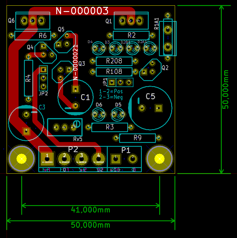

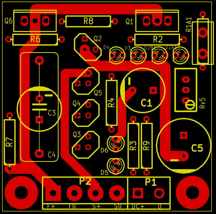

Inmiddels is het zijn ook de GNDvia's toegevoegd en heb de tekst aangepast van x1,y1 dikte 0.15mm naar x1,y1,2 met 0.15mm dikte.Barry2001 schreef:Mooi George, gaat de goede kant op. Let svp nog op je acid traps, is ook een minor hoor maar je wilt perfectie he, en vooral de tekst in silk, die gaat wegvallen. Tekst als 'Set P1 for zero Volts DC' is denk ik kleiner dan height 1mm en dikte 0.15mm?
Lijkt wel beter leesbaar zo.
Verder vind ik het raar dat de reverentie nrs wegvallen van sommige ctjes.
Het staat niet als verborgen en is in Kicad wel gewoon zichtbaar.
In de gerber vieuwer zie je deze niet meer terug.
Ik heb er maar even een pijl bij gezet waar de tekst had moeten staan.
Wat ik echter niet zo snel zie zijn de acid traps.
dat zijn zo als je al aangaf punten waar het ets middel niet makkelijk weggespoeld kan worden maar zie niet zo snel waar jij deze ziet.
Ik vermoed wel dat je op de front in de rechter onder hoek doelt maar zie nog niet zo snel hoe dat anders kan.
Ik zou het mooi zo laten George, die traps, gaat goed zo.
Je silk komt me nog steeds te klein over, maar als je inderdaad de maten hebt toegepast die je noemt gaat het goed.
Die refdes van de C, kan het zijn dat deze in de footprint al uit staat, of verborgen? Voeg deze anders gewoon als tekst toe, silklaag kiezen, ben je er ook. Je Gerbers zijn altijd leading, als je ze daar niet ziet komen ze er niet in.
Mooi die gndvia's. Hoe heb je het gedaan, als library component aangemaakt? Nog een keer DRC gedraaid erna?
Dubbelcheck gedaan op de footprints van de fetjes en torretjes? Aansluitingen goed?

1. Prima ik zal ze gewoon in de silk als tekst toevoegen.Barry2001 schreef:Ik zou het mooi zo laten George, die traps, gaat goed zo.

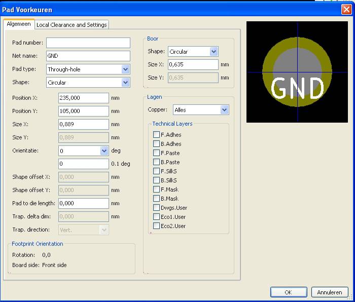

2. De via's precies zo als jij aangaf wekt perfect
De DRC gaf geen onbekende problemen.
Behalve het GND punt in het midden dus.
Daar komen 3 verschillende aard vlakken bij elkaar en worden door de aardt pin met elkaar verbonden.
3. De check zal ik nog een keer uitvoeren met de voetprints erbij.
Mocht ik dan niets meer tegen komen dan gaat deze er zo uit.
Bedankt voor je goede hulp.

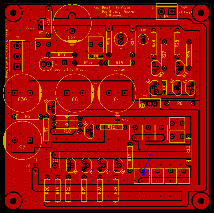

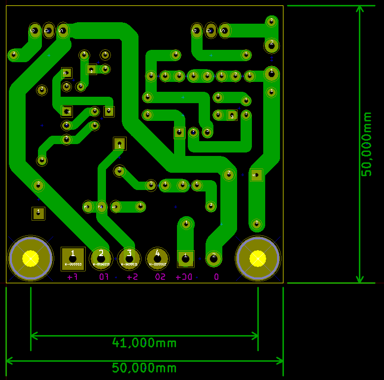

Dan moet dit hem worden.
En de positieve Sallas Shunt
Nog te doen.
De negatieve shunt tekenen.
De Voeding tekenen.
De BOM verder compleet maken en dan nog 100x controleren
en dan kan de bestelling de deur uit.
Daarna komt de volgende uitdaging en dat is de behuizing.
Hiervoor wil ik kijken of ik ergens 1.5mm stalen plaat kan laten (lazer of water) snijden en zetten.
Alternatief is een plaat laten zetten en dan in plaats van de koel sleuven een gat maken met gaas er achter.
Minder mooi maar werkt natuurlijk ook prima.
De zijpanelen moeten van hout worden en ik twijfel nog over hard hout of toch gewoon MDF en mij fafo er op zwarte piano lak.
Verder nog opzoek naar 10mm alu front of terwijl we zijn er nog niet maar we gaan de goede kant op zo.

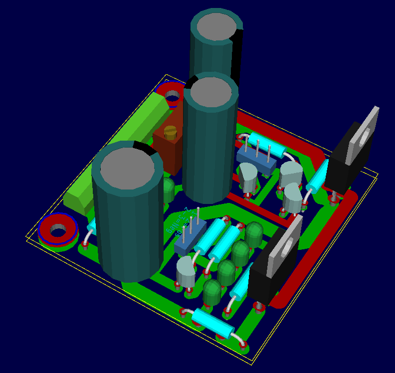

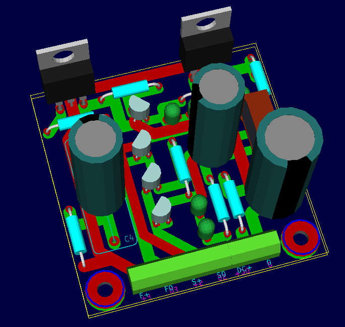

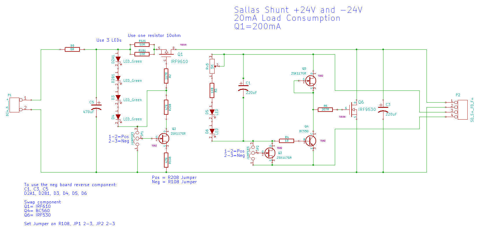

Ik heb me vanavond eens op de Sallas shunts gestort.
Aangezien ik geen zin had om marginaal verschillende printen te maken voor de positieve en negatieve voeding ben ik eens gaan puzzelen of dat niet ook op een bord kan van 5x5cm.
Dat is dus gelukt.
De voetprint van de transistoren is 1 op 1 gelijk dus dat gaat vast goed.
Dan zit je alleen nog met de weerstand van de C108 en 208 die van onder naar boven moet verhuizen.
Daar heb ik een jumper gemaakt zo dat gekozen kan worden wat het bord moet doen.
verder moet wel de polariteit van de componenten omgedraaid worden maar dat is ook niet echt spannend.
Hier ben ik dus op uit gekomen. Weer lekker bezig geweest dus.
Dat is dus gelukt.

Ik moet zeggen dat ik sommige sporen wel aan de erg brede kant vind, d'r loopt maximaal een honderd mA doorheen.
kan makkelijk de helft dunner.
Persoonlijk ben ik ook geen voorstander van 90 graden bochten, 2 x 45 graden staat altijd een stuk netter.
- Barry2001
- Algemene moderator
- Berichten: 15179
- Locatie: Hengelo
Waarom dunner? Je hebt toch het printoppervlak nodig om je componenten kwijt te kunnen, en je print wordt er niet duurder van. Mooi vet koper
Even oppassen dat je kunt blijven solderen, anders thermals toepassen.
45 graden sporen doe je, naast dat je het wel of niet mooi vindt, om 2 redenen: op een bordje waar het vol wordt kom je het mooist met je routing uit als je consequent 45 graden toepast op je hele bord. De ander reden is HF of high speed toepassing, hier niet aan de orde.
- Marp
- Beheerder / Sysadmin
- Berichten: 8790
- Locatie: Bergen op Zoom
Voor toepassing van hoeken van 45 gr. bestaat nog een reden:
- bij mechanische belasting (vallen, stoten, uitzetten/krimpen door veranderende temperatuur, alsmede door luchtvochtigheid bij combinatie met hout) ontstaat vanuit een scherpe hoek vrij gemakkelijk een haarscheurtje. Zowel bij constructieve verbindingen als bij een vlakke koperbaan op een PCB.
Ja, alles met van die flauwe bochtjes, lekker jaren '70 style...
Ik begreep van (dan in mijn ogen) een ervaren ontwerper dat het ook beter is i.v.m. hoogfrequente instraling of gevoeligheid, of heb ik dat verkeerd begrepen, kan ook zo maar.
