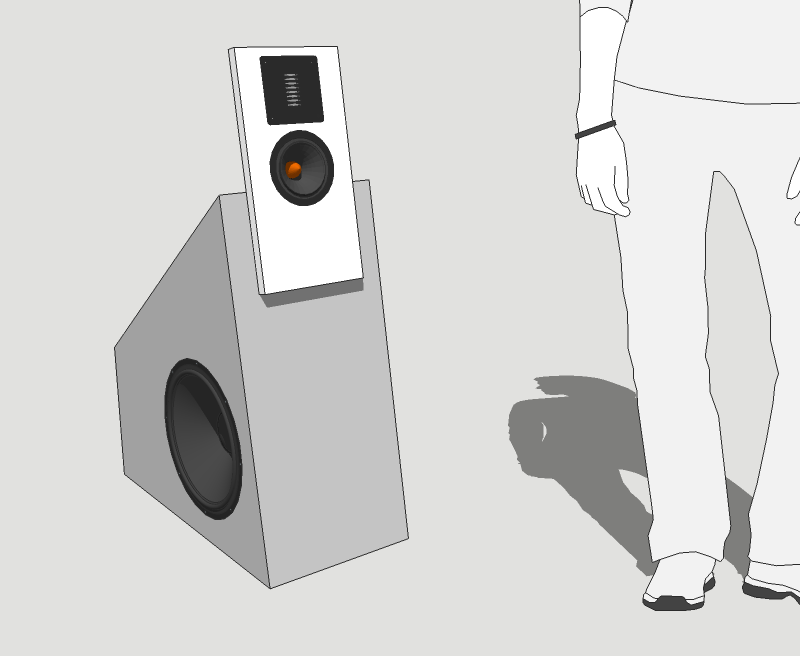

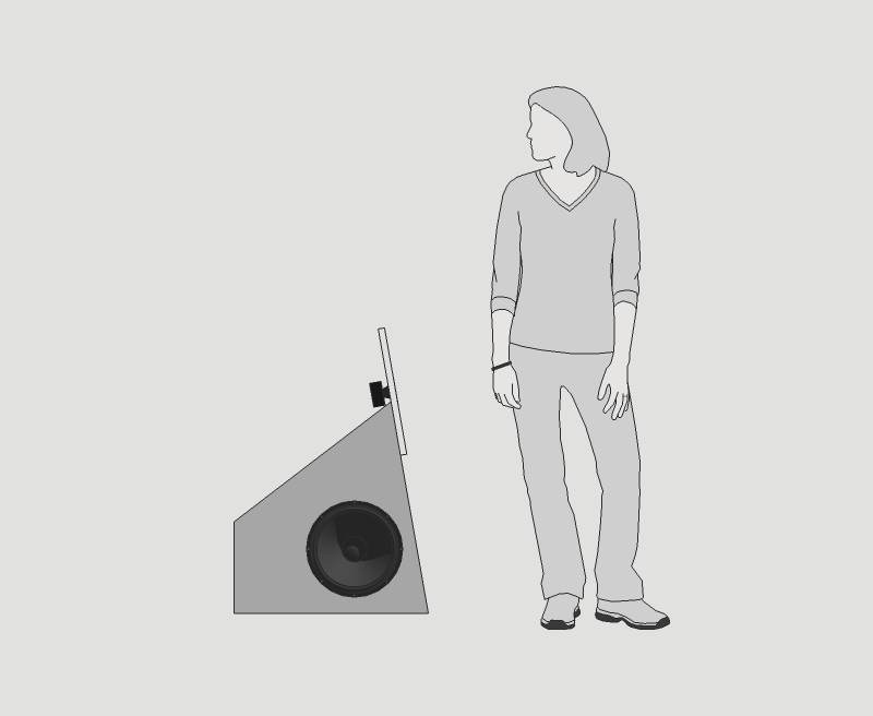

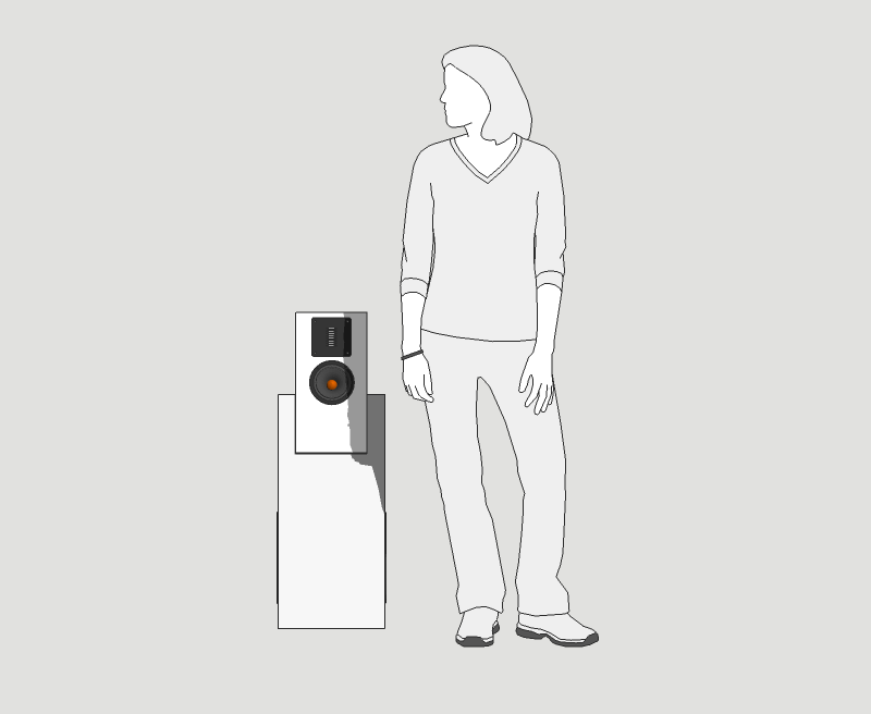

Het idee van de woofers opzij is dat goed? Ik zag het niet eerder maar het leek wel geschikt.

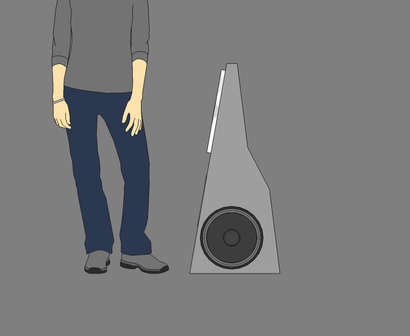

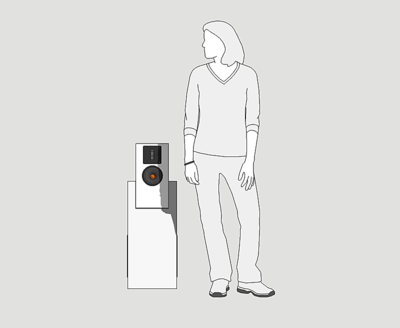

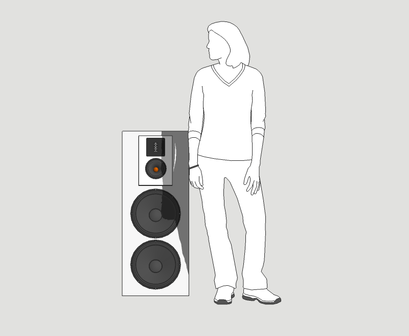

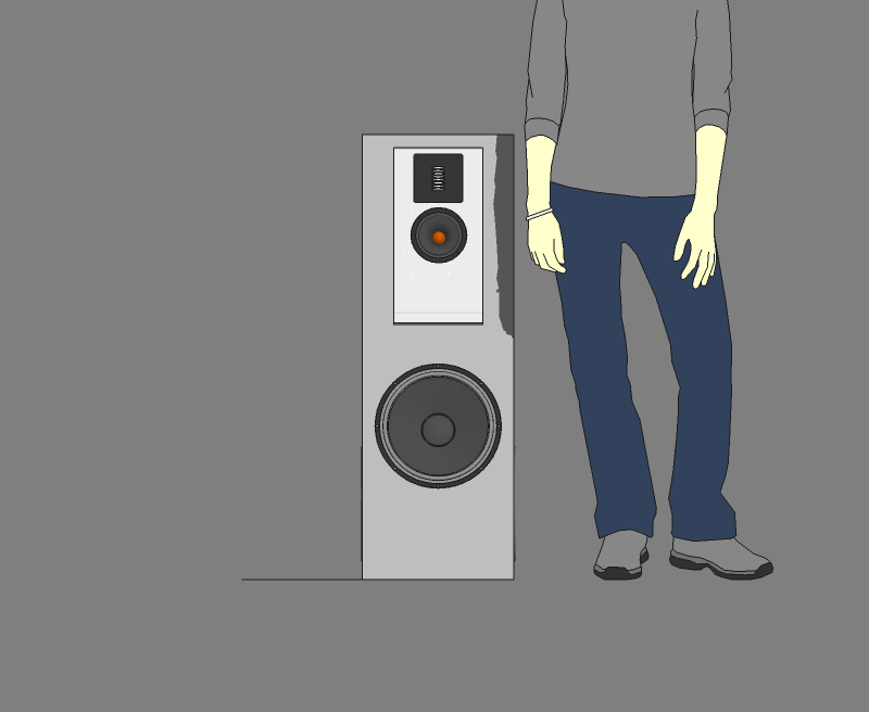

frontaal, 90cm hoog, 30cm breed
mid en hoog luchtig erbovenop

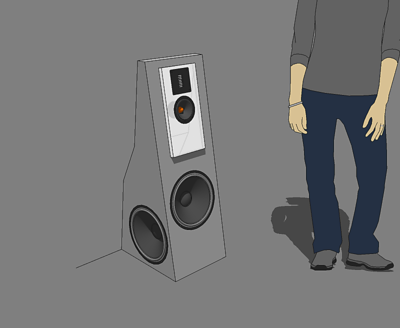

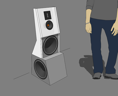

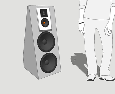

en een beetje perspectief erbij vanuit Sketchup

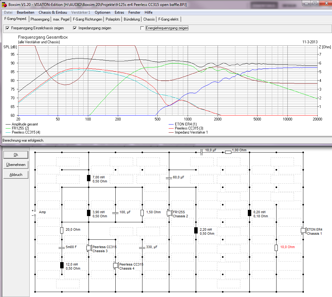

en een filter hoort er ook bij

De woofers zitten in een U-frame? Het beste is om dat wel enigszins te dempen vanwege de resonantie.
architect
Berichten: 1547
Locatie: Friesland
Re: OBX
Bericht door architect »
ja u-frame met dichte kant naar voren, kan de u ook wat opener maken beetje meer richting V en ).
maar wat denk je ervan Ronkel? wil dit wat?
Ronkel
Berichten: 2182
Re: OBX
Bericht door Ronkel »
Ik bedenk me nu dat het lastig gaat worden om het U-frame te koppelen aan de FR125. Het is een erg klein drivertje op een niet al te grote baffle en hij heeft een laag rendement. Zoiets kun je in een gunstig geval vanaf 400-500 Hz inzetten, afhankelijk van hoe hard je speelt. De resonantie van het U-frame zal dan in het werkingsgebied liggen en je krijgt misschien ook nog problemen met het afstraalgedrag of de response van die grote woofers aan de zijkant.
Ik denk dat het geheel kan werken als je de middentoner gesloten inzet of als je een 6,5" midwoofertje pakt (dipool) en de crossover legt op ca. 150-200 Hz.
Een andere optie is om de woofers op een vlakke baffle in te zetten en rond 500 Hz te crossen naar de FR125.

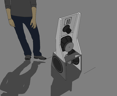

mooi forum zo met al die reacties.
dus jullie stellen allemaal voor om de woofers in het front te plaatsen
dan brengen ze dus ook veel trillingen over op de kast
de kast wordt zo groter
of ik kan ze schuin zetten zoals Linkwitz doet met zijn laatste creatie
hmm, vond het eerste idee mooier

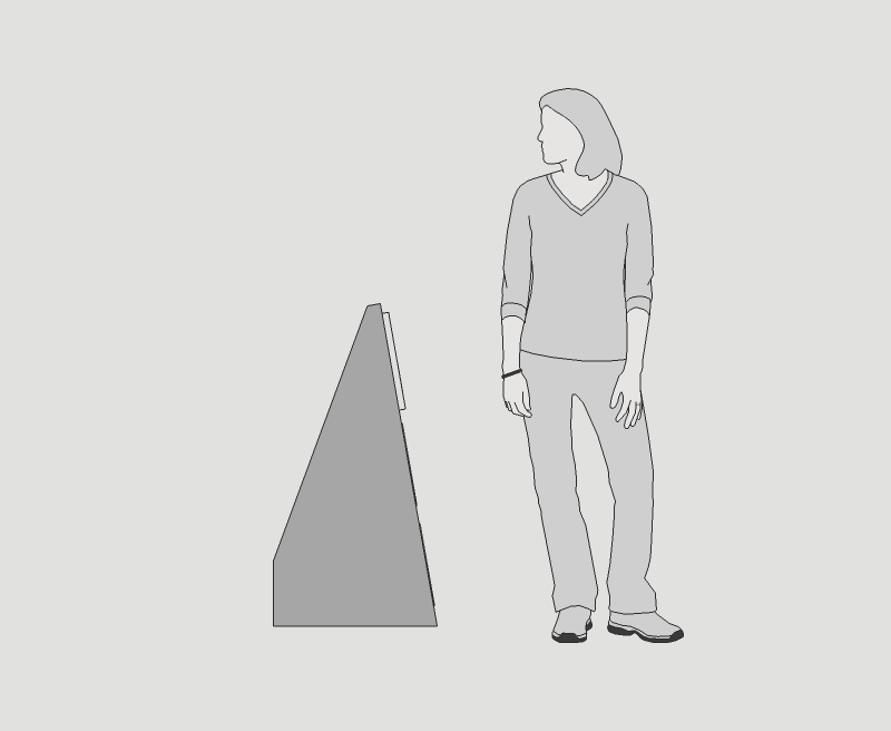

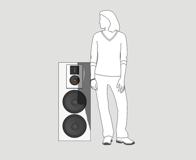

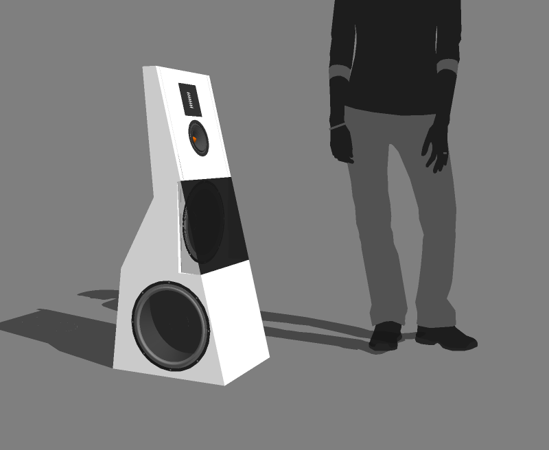

frontaal
frontaal
side
side
perspectief
perspectief
Ronkel
Berichten: 2182
Re: OBX
Het punt is niet de positie van de woofers maar de diepte van het U-frame en de resonantie die daardoor optreedt. Je kunt je originele idee prima doorzetten als je zorgt voor een 6,5" mid die je lager kunt inzetten, zodat je de resonantie van het U-frame vermijdt.
Let wel op dat als je je het best een driver met een behoorlijk rendement kunt kiezen en als je de boel passief wilt filteren de baffle wat breder kunt maken.
Berichten: 12872
Re: OBX
Wat je als alternatief kan doen is de woofers in de voorkant en de zijkanten lekkend maken (heel veel kleine gaatjes en nog steeds veel demping in de kast). Daarmee kun je een veel gecontroleerder afstraalgedrag krijgen en de resonantie voorkomen. Voor de laagste frequenties werkt dit echter niet en zal de lekkende kast gaan lijken op een gewone open baffle zonder zijwanden.
Zie dit topic, http://forum.zelfbouwaudio.nl/viewtopic ... =cardioide , vooral pagina 2 van dat topic toont mooie foto's van wat er is gedaan.
Daar heeft Martijn M dit principe toegepast voor het hele middengebied, voor de laagste frequenties heeft hij subwoofers gebruikt.
hans_b
Berichten: 156
Lid geworden op: do 12 jan 2012, 10:01
Locatie: Zwolle
Re: OBX
Bericht door hans_b »
Het mooie van een OB vind ik dat de kast niet zo diep is. Zie bijvoorbeeld de Jamo 909, de MOB3W of mijn hybride ESL. Dit kan trilling veroorzaken, maar die zijn vaak niet hinderlijk.
Als je ze trillingvrij wilt monteren, dan krijg je daar altijd weer een resonantie bij. Dat geld ook voor ons W-frame. Ook krijg je trouwens dan meer output.
Wel leuk zoals je het in sketchup tekend. Ik kan je ook heel veel variaties laten zien, die uiteindelijk tot het daudio W-frame en het rechte model hebben geleid. Je bent welkom om een keert te komen kijken.
En qua mid driver, weet je dat Jeroen en ik wel een heel goed advies voor je hebben O:)
Ik ben heel benieuwd hoe het verder gaat. Hoe meer mooie dipool ontwerpen hoe beter!

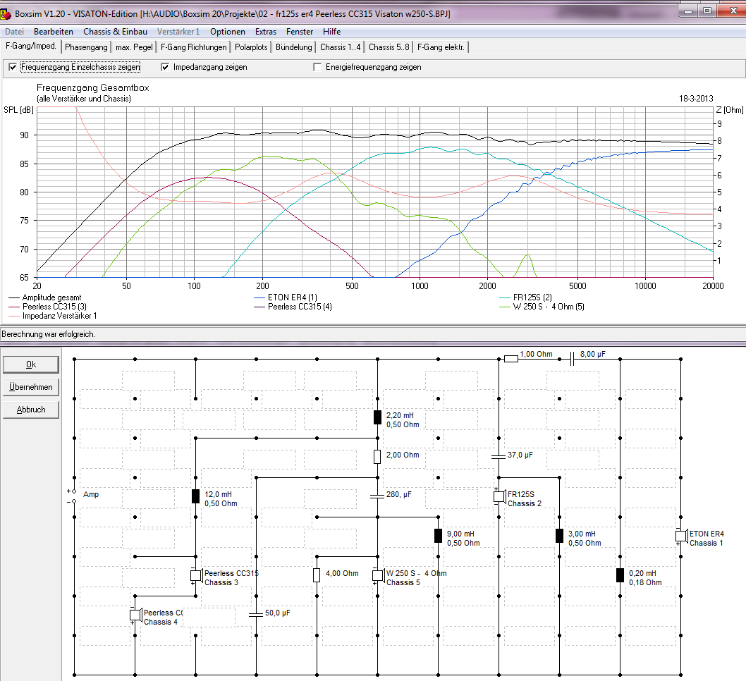

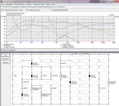

Zondag gepuzzeld op een oplossing met aanvullend een 10" woofer erbij van visaton, de w250-s4.
Boxsim
- de simulatie van boxsim gaat ervan uit dat de 3 woofers in het voorvlak zitten, op volgorde van links naar rechts maar dan dus zonder de knik erin die je in de sketchupplaatjes kunt zien.
- de baffle staat 10 graden naar achter gekanteld, hier houdt boxsim geen rekening mee.
de woofers aan weerszijden dempen elkaars beweging
de w250s4 gaat ook diep door maar loop bovenin hoger door en maakt een betere aansluiting op de fr125s mogelijk.
open baffle afzwakking vindt vooral plaats aan de achterzijde, resonanties zijn dan nog niet goed opgelost denk ik.
ik heb het idee dat drie woofers op deze manier in een kast zorgen voor meer laagoutput naar voren maar dan zonder het nadeel van een box/luidsprekerkast.
zou het werken als ik het onderste deel voorzie van allemaal gaten? voorkomt dit resonanties?

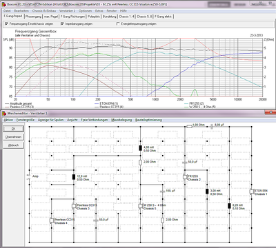

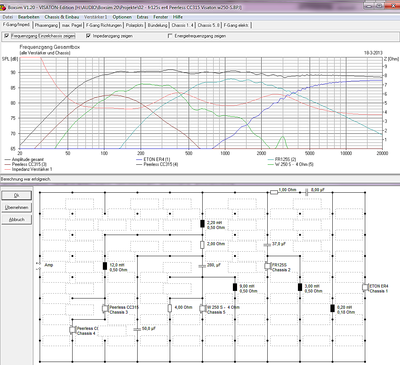

bijgaand een plaatje van de laatste schetsen, een 3,5-weg
- vertikaal uitgelijnd
- 2 stuks 12inch woofers in een compacte u-vormige kast helpen een 10inch midbas voor het diepste laag
- een 10 inch woofer op de voorzijde maakt de overgang naar de fr125s
gestippeld een variant met de twee 12inchwoofers in serie ipv parallel, dan krijg je meer output rond 100hz maar hij valt in het laag sneller af

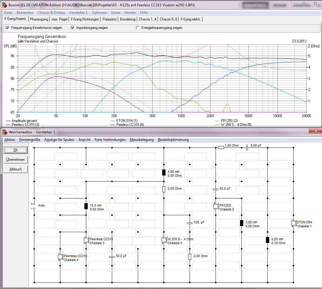

architect
Berichten: 1547
Locatie: Friesland
Re: OBX
bericht 94000
en nog 2 plaatjes erbij
