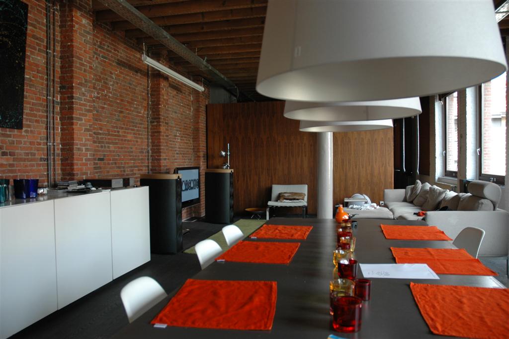

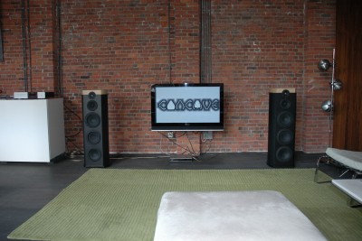

nog een paar foto's genomen van de luisterruimte bij daglicht.
Foto genomen vanaf de luisterpositie.

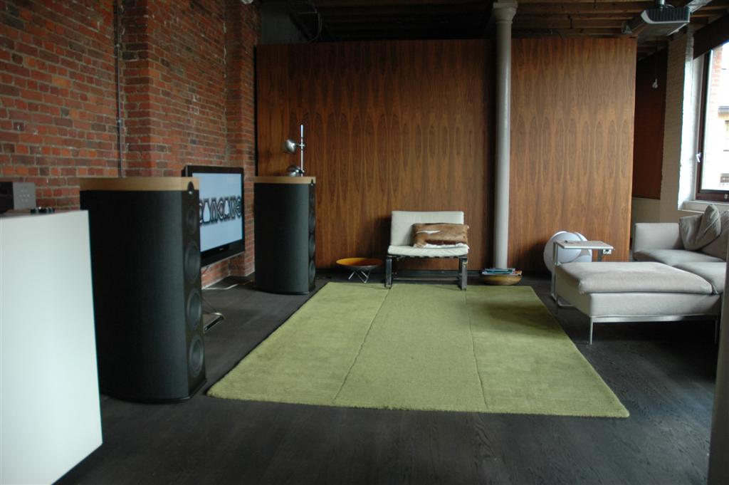

Bericht door robbiedobbie »
en nog eentje

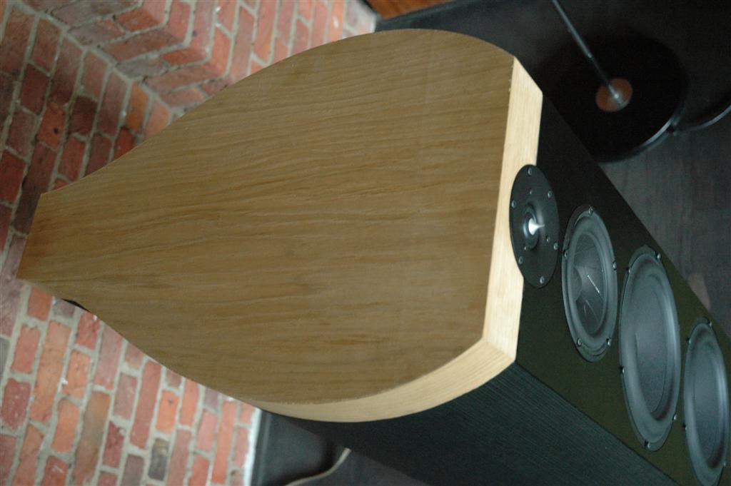

en nog een paar

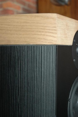

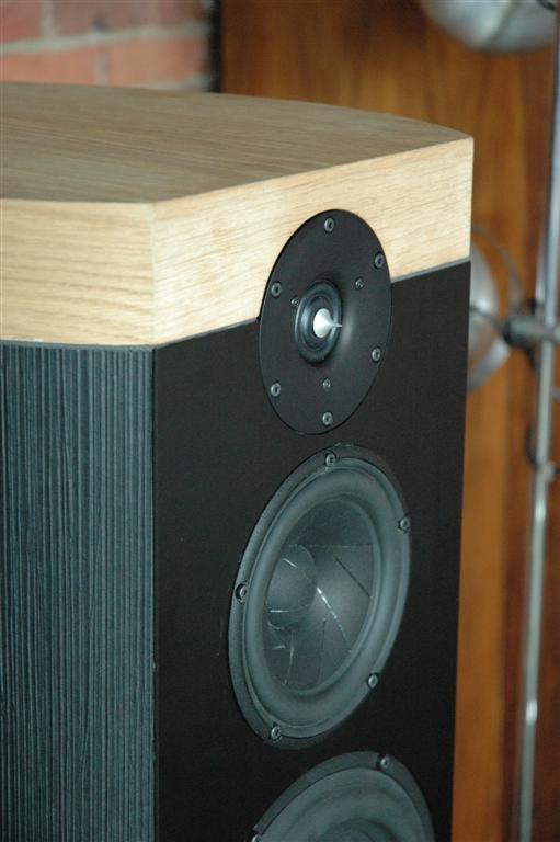

detail formica fineer van Oberflex

Hmm, rechts een muur vlak bij de speaker, links niet. Heeft dit geen nadelige invloed op je stereobeeld etc?
Groeten Walter
robbiedobbie
Berichten: 231
Lid geworden op: ma 19 sep 2005, 21:21
Locatie: antwerpen
momenteel speel ik met het filter dat marc en rob samen met Ed in elkaar gedraaid hebben.
De muur recht zorgt voor een lichte reflectie waardoor ik een tikje uit het midden moet gaan zitten voor beter stereobeeld te hebben.
de speakers staan ongeveer een meter van de muur, gerekend vanaf de conus en ongeveer 1,25 van de zijmuur
