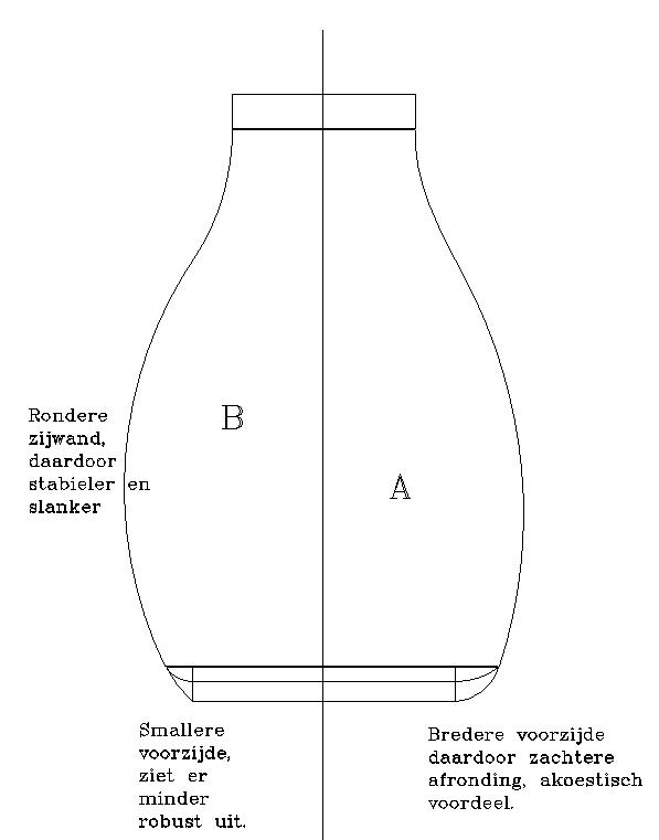

Ik ben de schijven aan het optekenen voor de nieuwe concave.
Om het afstraalgedrag te verbeteren, en in mindere mate ook de baffle-step, zou ik de overgang van voorzijde naar zijkant een afronding willen geven.
Op onderstaande tekening zijn 2 opties.
De rechtse (A) werkt met een grote radius en laat de overgang smooth verlopen van de frontplaat naar de zijkant. Optisch gaat dit wel een brede frontplaat geven en een deel van de slanke look opeisen.
De linkse (B) gaat terug naar de oorspronkelijke Concave front, echter nu is er wel een ronding voorzien in het gedeelte waar de tweeter zit.
Rond de breedste kant van de woofers zal nog een knik blijven.
De 2 lijnen op de frontplaat geven een relief weer. Het is de bedoeling om de tweeter 18mm naar achteren te brengen. De frontplaat zal waar nodig, ook worden ingefreesd. Rond de woofers echter blijft de plaat 30mm dik om de woofers en de middentoner te omsluiten.
Wat denken jullie?

Ik denk dat de radius te klein is om een uitgesproken effect te hebben. Waarom is deze kast niet goed?

als je edge effecten wil verminderen dan moet je een zo groot mogelijke afronding maken

Ik denk, dat ter hoogte van mid en tweeter de afronding zo groot mogelijk moet zijn. Waarom niet iets Avalon-achtigs maar dan met afrondingen ipv rechte facetten?
misschien niets, maar
1. ik ga niet 2 keer hetzelfde maken (tegen mijn princiepes)
2. er is altijd ruimte voor verbetering
3. om perfect passende schijven te krijgen moet ik de tekening opnieuw maken, dan maakt het niet uit om kleine wijzigingen aan te brengen
4. de huidige schijven zijn net iets te lang om efficient uit een standaard mdf formaat te frezen
5. de afwerking van de frontplaat op de schijven geeft mij bij het huidige model te weinig garanties op een foutvrije afwerking
b_force schreef:
Ik denk dat de verschillen aan de kast zeer gering zullen zijn, ik betwijfel het of het hoorbaar is.
hmm, ik had eerlijk gezegd wel betere antwoorden verwacht :twisted:
Ben daarom zelf op zoek gegaan en vooral de test van HH (5/2001) heeft mij door meetresultaten in een duidelijke richting geduwd.
Om een lang verhaal kort te maken stelt BT dat voor een mooi vlak afstraalpatroon in het hooggebied, de hoeken moeten rondgelegd of afgeschuind worden. De ronding of afschuining zou een radius of afschuining moeten hebben tussen de 7.5% en 15% van de baffle breedte.
In geval van afschuining prefereerd hij een hoek tussen 22 en 45°.
Wat jammer nu toch dat Marc roet in het eten gooit door te melden dat het bij dergelijk meting uitsluitend direct geluid betreft. Tenminste als ik het goed interpreteer (heb het slechts 3-maal gelezen).
Hoedanook, zij het alleen voor direct geluid, dan zijn die metingen volgens mij nog steeds voor een groot deel der weergave van toepassing en kunnen de daaruit voortvloeiende adviesen zondermeer toegepast worden. Toch?
Baffle step: Daar had ik oorspronkelijk bij het ontwerp van de huidige Concave rekening mee gehouden. Aanvankelijk zou de baffle iets breder worden en de Xover tussen laag / mid iets lager. Door een gewenste slankere front en een hoger Xover naar aanleiding van vervormingscijfers v/d mid is dat geheel wat omhoog gebracht, maar zitten we nog steeds goed. Dat zal bij de Mk2 niet anders zijn meen ik. De overnamefrekwentie zal steeds in de buurt liggen van de baffle step frekwentie, waardoor het filter het geheel netjes rechttrekt.
Het schuin plaatsen van mid en hoog had ik al een paar keer overwogen, maar dat vraagt ervaren cnc freeswerk. vandaar dat ik het steeds opzij heb geschoven. Met Kees als backbone durf ik me daar nu wel aan wagen.

Martijn M schreef:
Is er dan niet iets heel erg mis met de response? Hoe is e.e.a. met het oog op het tijdsvenster en ruimtereflecties gemeten? Als het afstraalgedrag mooi homogeen is, zou je een betrekkelijk vlakke somfunctie moeten krijgen. Over welk artikel heb je het eigenlijk?
Harry Olson, Journal of Audio Engineering Society, 1969, "Direct Radiator Loudspeaker Enclosures"
Iedere reflectie in je kamer draagt bij tot een verandering van je response. Tot in hoeverre dat hoorbaar is, en het timbre significant veranderd, kan je testen door je handen gebold bij je oren te houden, en van de af te bewegen. Een diffractie dicht bij je oren geeft een flinke timbre verandering, maar een paar cm verder al amper. Je kan dus 2 dingen doen. Of een hele mooie perfecte afronding maken, maar dan creeer je een baffle step, en daar moet je voor compenseren. Of je maakt hoeken ver van de units af, zodat het timbre niet beinvloed wordt.
Jeroen noemt al 2ms als indicatie (ik geloof dat dit getal afhankelijk is van de frequentie, en dat het voor het hoog wat minder is). 2ms betekent een kastbreedte van 30cm, dan zou het al niet meer het timbre beinvloeden.
Martijn M schreef:
Is dat wel zo? Als de off-axis response niet bijdraagt aan de tonale balans, waarom is het dan belangrijk de off-axis response qua spectrale content vergelijkbaar is met de on-axis response?
De off-axis response van het hoog is klein, omdat het bundelt. De off-axis response is met name belangrijk voor de power response, waar je golflengtes in de orde van de meters zit, en de luisterplaats bepaald hoe het timbre in het laag is.
Martijn M schreef:
Is dit niet júist om een correct timbre te waarborgen? Bovendien staat het open voor discussie wat nou precies een wenselijk afstraalgedrag van de luidspreker als geheel is. Er is zowel wat te zeggen voor een gecontroleerde vorm van directiviteit als voor bijvoorbeeld een omnipolair afstraalgedrag van laag tot hoog.
Het afstraal gedrag heeft zeker een sterke invloed, maar het ging hier over sloped baffles (afgezaagde hoeken).
Martijn M schreef:
Hier begrijp ik helemaal niet wat je wilt zeggen.
Simpel, pak een speaker met een sloped baffle, en maak er met opzet stukken een speaker van met rechte hoeken, en luister naar het verschil. Ik kan je uit ervaring vertellen dat het verschil zeer miniem is, en dat de exacte luisterpositie meer invloed heeft.
Martijn M schreef:
Met een brede baffle dring je de BS terug naar de lage honderden hertz, terwijl je dit met een zeer smal baffle pas tegen 1000 hz kunt laten beginnen. Waarom is het één beter dan het ander?
Geen idee, slechts een vermoeden, maar als je je geluidsbron bundelt naar de gebruiker toe, ben je minder afhankelijk van reflecties voor je totaal timbre. Baffle-step correctie geeft een andere power response. Ik denk dat het daar te zoeken is. Linkwitz schrijft er e.e.a. over op zijn site in de context van monopolen versus dipolen.
Martijn M schreef:
Door het toepassen van een grote radius aan een midbaffle vang je twee vliegen in één klap: je zorgt voor een meer gelijkmatige overgang van 4pi naar 2pi afstraling en je vermindert randdiffractie. Waarom zou het toepassen van een grote radius dan niet aan te raden zijn? Zijn er alternatieven?
Een grote radius lijkt inderdaad een goede keuze. Maar je moet wel denken in termen van een bol, en niet een cylinder.
Martijn M schreef:
Al met al is het me niet duidelijk welk afstraalgedrag jij zou willen streven en middels welke kastconstructie je dat zou willen bereiken.
Ik had het primair over edged baffles, en diffractie op hoeken. Over "de ideale kast" en "de ideale afstraling" durf ik weinig zinnigs te zeggen, omdat de het veelal concessies zijn.
M.a.w., niks mis met een sloped baffle, maar ik denk dat de mosterd ergens anders te halen is zoals eerder gezegd.
