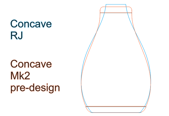

Voorontwerp van de footprint voor de nieuwe Concave.
Er zijn een paar zaken die ik in het nieuwe ontwerp zou willen wijzigen:
- een hoger rendement halen uit het plaatmateriaal.
- minder scherpe kanten aan de frontplaat
- een eenvoudiger af te werken overgang kast / frontplaat
- alignment van tweeter en mid
Het voorontwerp hieronder komt aan deze punten tegemoet.
De schijven kunnen nu korter gefreesd worden, er komen daardoor 15 schijven uit een plaat ipv 12.
De frontplaat kan als één geheel voor en achter worden gefreesd en zo als afgewerkt deel op de kast worden gekleeft. De afrondingen moeten dan 3D op de Frontplaat worden voorzien.
De frontplaat is 30mm dik, voldoende om de tweeter 20 mm naar achter in te frezen.

Ziet er idd mooi uit, een duidelijke stap voorwaarts ook qua vormgeving. Ik vraag me wel of of je voldoende volume zult kunnen creeren als je met een kleinere schijf gaat werken. Tenzij je met een materiaal gaat werken anders dan MDF? Ben je niet bang dat je kast een stuk hoger zal worden dan de huidige concave??
Dan heb je ook nog de middentoner. Daar hebben we bij de huidige versie aan de achterzijde vd frontplaat een beetje weggefreesd voor betere luchtstromen van de driver. Dat gaat met zo'n dikke frontplaat lastig worden denk ik. Als je teveel wegfreest heb je tenslotte geen bevestigingsmogelijkheid voor de driver zelf. De driver (te diep) laten verzinken is ook geen optie denk ik.
Hoe kijk jij hier tegenaan?
Je zou er eventueel voor kunnen kiezen om de schijven waarin de tweeter komt uit een massief afgewerkt materiaal te freezen (hout of massief alu) waarin je de tweeter direkt bevestigd. Dan zou je eventueel met een dunnere frontplaat kunnen werken en toch de alignment realiseren. Dan zou je de front plaat net boven de middentoner kunnen laten 'ophouden'.

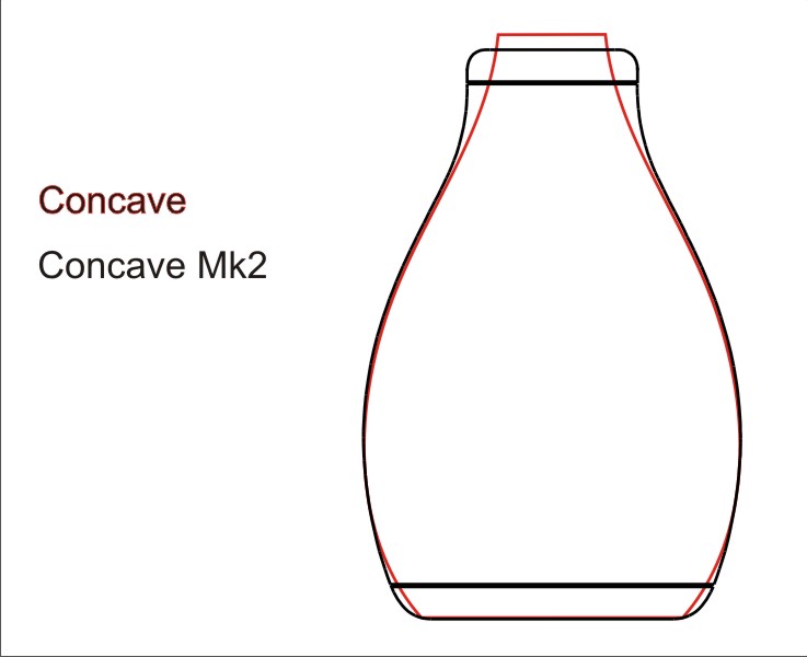

het volume is nu hetzelfde bij beide schijven (zie tekening onderaan).
Het verschil zit hem nu in het concept.
De frontplaat komt niet meer in de schijf, maar voor de schijf.
Dat maakt dat de schijf zowel voor- als achteraan 30mm korter kan zijn.
Voorwaarde is wel dat de front- en backplate langs beide zijde wordt uitgefreesd.
Klopt, maar de frontplaat kan achteraan voldoende worden uitgefreesd. We hebben dat bij jouw kast ook gedaan. Bij de nieuwe zal er dan 22 ipv 12mm moeten worden weggehaald. De bevestigingseilanden kunnen behouden blijven, die zijn voldoende stabiel. Wel is er nu iets meer ruimte om een dieper gat te boren. Je weet nog dat we daar voorzichtig moesten zijn om het gat niet door te boren. Nu gaan we daar 10mm extra hebben.
Voor de tweeter geldt hetzelfde verhaal, alleen dat die langs de voorkant nu dieper gaat vallen. Ik weet alleen nog niet hoe die aan de achterzijde moet worden opgevangen, maar dat zien we nog wel.

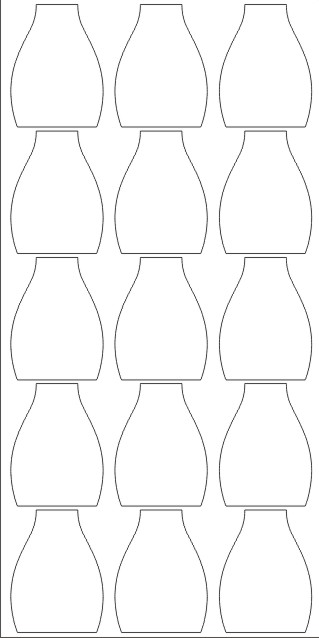

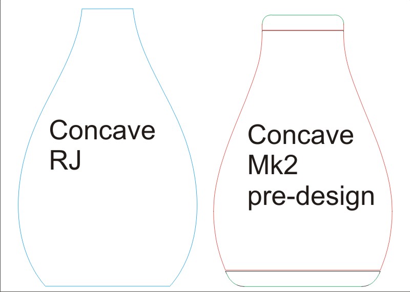

hier een aangepaste foorprint voor de schijven.
De ronde zijkanten zijn nu terug iets ronder gelegd, net zoals bij de oorspronkelijke Concave. Dat geeft iets meer stevigheid van de wand.
De afgeronde voorkant is overeenkomstig aangepast. Dit zou zich dan positief bemerkbaar moeten maken op de diffractie en in mindere mate op de baffle step. Right?
De achterzijde is breder gemaakt en de achterste zijwand staat nu haaks op de backplate. Dat geeft iets meer vrijheid bij de afwerking en verhoogt het volumerendement van dat smalle gedeelte. Bij de Concave is dit uitsluitend besteed aan kastwand dikte. Bij de Mk2 is hier meer binnenruimte (10cm breedte).
Verder zoals reeds eerder gezegd, zijn de schijven minder diep en kunnen er daardoor 15 uit een plaat ipv 12.
16! en als de vorm ongeveer zo wordt als de MK1 mogelijk nog meer...
(Nesting is het toverwoord)
Kees

Is dit soort layout even "makkelijk" te programmeren voor de CNC, of is dit vervelender ? Alsook die smalle ruimtes tussen 2 schijven, heb je dan geen verhoogde kans op afscheuren/afbreken waardoor een onnauwkeurigheid ontstaat of een beschadiging ?
asterduc
Berichten: 4165
Bericht door asterduc »
in theorie klopt dat wel Kees, maar ik wil het 'simon simple' houden.
Dus, plaatje verzagen in 15 gelijke stukjes en elk stuk apart op de frees.
Het moet nog wel wat hobby blijven hoor 8)
Gaat ook alleen maar op als je frees in een keer 2440x1220 kan bestrijken :wink:
Blijft inderdaad niet anders over dan kleine stukjes te zagen en het X keer te herhalen.
Kees

asterduc
Berichten: 4165

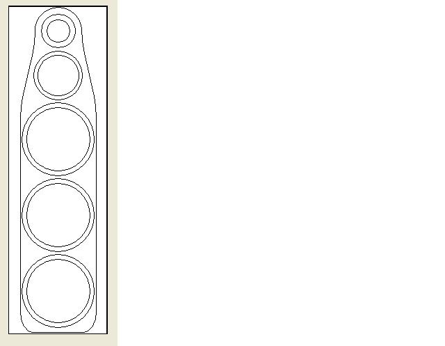

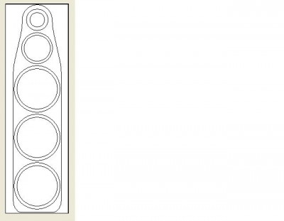

hier het eerste frontplaat ontwerp.
De 3D tekening zal alles verklaren, maar eerst moet ik dat getekend krijgen!
