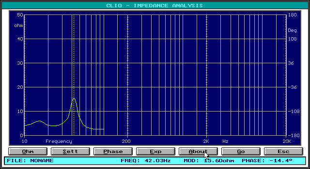

Het passief membraan bleek dus te zwaar te zijn.
Het originele aluminium blok dat als basisgewicht dienst doet heb ik er nu uit gesneden en door een 3mm zwart kunststofplaatje vervangen.
Metingen geven een impedantiepiek op 52 hz. Het membraan is nu dus te licht. Dat is goed nieuws.
Een extra metaalplaatje van 12 gram brengt het gewenste resultaat.
De impedantiepiek valt daarmee op 47,5 hz, precies daar waar Boxcalc de piek voor de Scan 21W8555-00 in een 42 liter reflex kast simuleerde.
Foto 2:
de gemeten curve op 1 cm afstand van de Woofer (rood) en het Passief Membraan (groen).
De afstelling van de onderste woofer is daarmee opgelost.

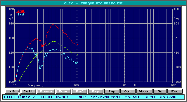

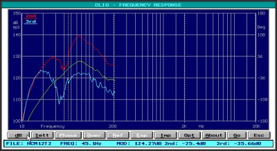

Als subsysteem gebruik ik zoals eerder gemeld de Mivoc HCM12T aangedreven door een Hypex UcD 400.
Telkens ik muziek luister heb ik de neiging om de sub af te zetten. De bas komt minder gedefinieerd door als de sub opstaat.

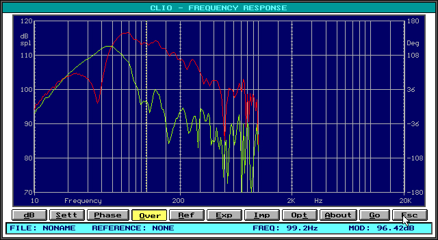

Om dit te onderzoeken heb ik wat metingen uitgevoerd. De unit zal na een maand wel ingespeeld zijn neem ik aan.
Foto 1:
Het eerste wat hierbij opvalt is de hoge vervorming van de HCM.
Tevens vind ik de curve er niet echt mooi bijstaan. De meting is full range uitgevoerd. Met wat bas equalising komt het iets beter, maar toch niet echt naar mijn zin.
Enkele maanden terug had ik een paar Vifa MA26WR09 gekocht, maar mijn voorkeur ging toen uit naar de Mivoc unit, die zag er immers veel immenser uit en ik was van mening dat die ook beter zou presteren.
De meeting maakt gelijk een einde aan mijn vooroordeel. Met eenzelfde signaal aangestuurd geeft de Vifa meer sublaag, heeft meer output en de vervorming, die moet je onder de 40db lijn gaan zoeken, perfect dus.
De curve is met de UcD mooi bij te sturen alsof hij op maat is gemaakt voor dit project.

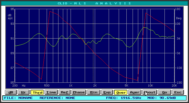

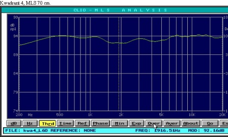

Verder optimaliseren van het filter en het infrezen van de units geven dit plaatje.
Recht binnen +-1 db, allemaal zonder enig correctienetwerk.
De piek rond 8 kHz is het gevolg van afbuiging rond de tweeter frontplaat. Experimenten met infrezen van de unit hebben hier al sterke verbetering gebracht. Bij het afronden van de frontplaat van de kast verwacht ik nog een verdere uitvlakking van de curve.
De fase toont ook geen onregelmatigheden en loopt mooi rond.

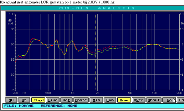

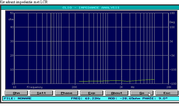

Een in Boxcalc berekende LCR kring parallel over de tweeter geeft volgende wijzigingen.
Rood is zonder LCR, groen is met LCR.
Foto 1.
en hier de impedantie op de tweeter met LRC.
Foto 2.
De toevoeging van dit klein netwerkje maakt van de speaker plots een heel andere.
Het voorheen iets te opdringerige midden is nu minder aanwezig (gevolg van de verlaagde frekwentiecurve neem ik aan).
Het hoog wordt veel duidelijker en dunner. Bij simbalen en triangels is er nu een grotere verscheidenheid aan tonen hoorbaar terwijl dat zonder LRC meer dezelfde tonen waren.
De dip rond 1800 hz ga ik in de volgende fase proberen weghalen door het laagdoorlaatfilter van de middentoner iets te verhogen in frekwentie.

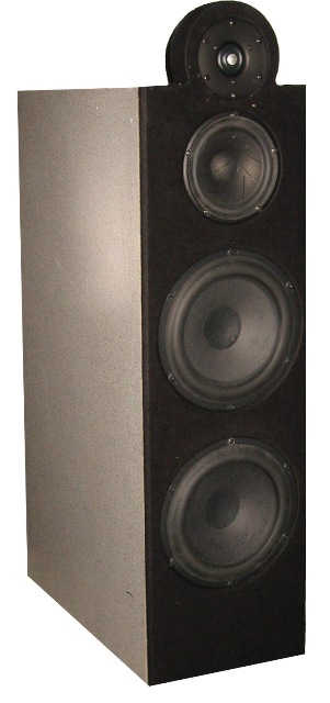

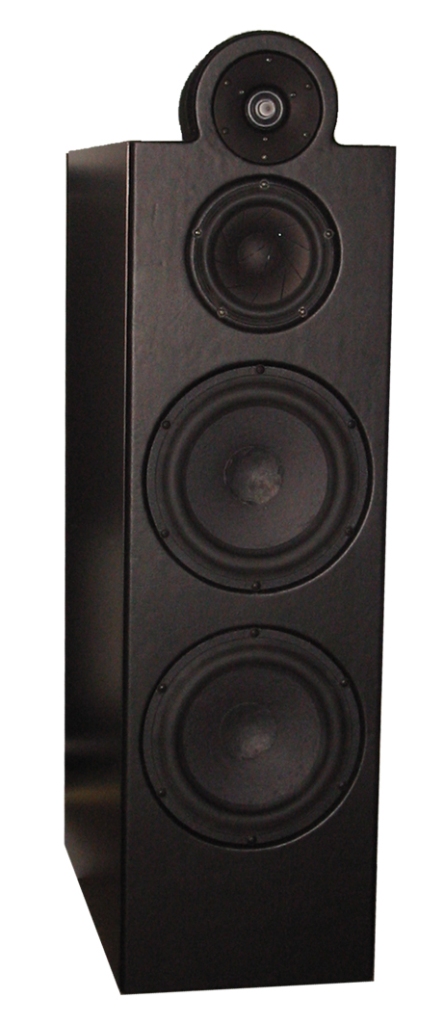

zoals eerder op de frekwentiekarakteristiek zichtbaar was het hoog van de ringstraler niet echt recht.
De reden hiervoor waren volgens mij akoestisch scherpe kanten op de frontplaat.
Daarom heb ik nu een plaat gemaakt die rondom van Molton is voorzien en waarin de units perfect vlak in verzonken worden.
De daaropvolgende meting gaf aan dat dit geen verkeerde oplossing is.
Het frekwentieverloop is nu zo recht als een lat vanaf 6000 hz!

Bij het aanpassen van de frontplaat is tevens de tweeter 2 cm dichter bij de middentoner gebracht om bij een korte luisterafstand een beter faseverloop te bekomen.
Daarbij is tevens ook de ruimte rond de tweeter verkleind om minder afstraling te bekomen. Wat in de meting wordt bevestigd.
Het filter is ongewijzigd gebleven.
Zo zoet ie er nu uit.
Foto 2
De naam Ohmegant of dergelijke zou hem eigenlijk beter staan. :D
Ed.

De prototype kast is nu afgewerkt met de zelfde materialen als de A4.
Zwarte formica rondom en een front in leder.
De achterliggende reden voor deze look is dat er geen weerspiegeling is bij HT gebruik.
Ed.
Laatst gewijzigd door asterduc op wo 21 mar 2007, 15:18, 1 keer totaal gewijzigd.
Bart_M
Mede-oprichter ZBA
Berichten: 1716
Locatie: Eindhoven
Bericht door Bart_M »
Ziet er gelijk al heel anders uit. :)
Hoor je verschil met het leer erop?
asterduc
Berichten: 4165
Bericht door asterduc »
Ja, het is wat meer "af". De zwarte ring achter de tweeter, nu nog in vilt, maak ik nog in massief hout en ik overweeg om de aluminium trechter die erachter stond op de DDIY er ook nog op te zetten. Dat is dan zuiver esthetisch (voor de show dus). Heeft verder geen funktie tenzij we er een voodoo verhaal bij verzinnen.
Hoorbaar verschil leder / vilt. Neen, niet zover ik mij kan herinneren. Ik heb ze ook nog gemeten maar kon zonder de vorige kurve erop te leggen geen verschil herinerren. De curve voor en na kan ik nog eens opladen en kijken of het meettechnisch te zien is.
Groeten,
Ed
