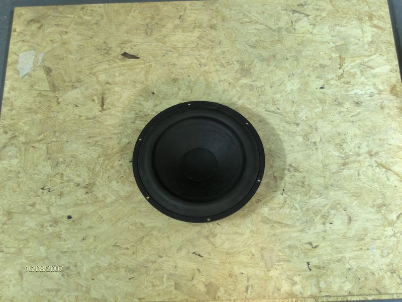

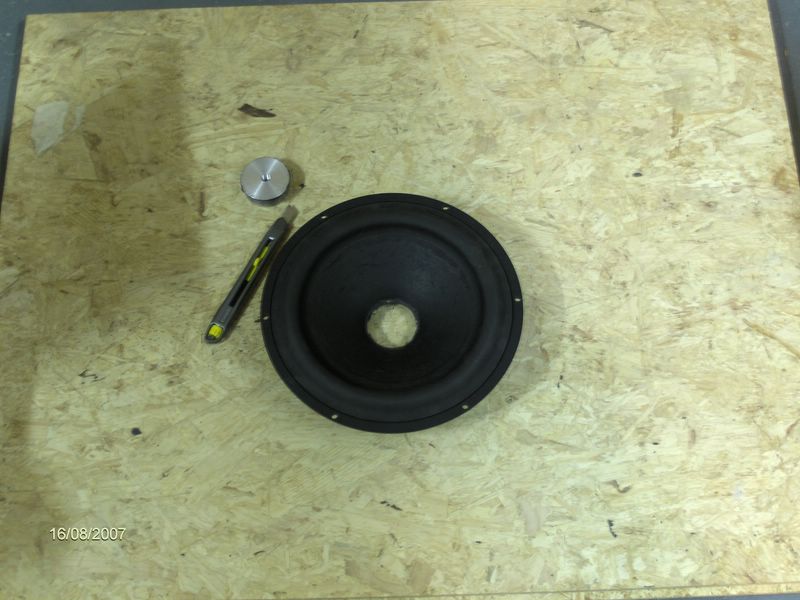

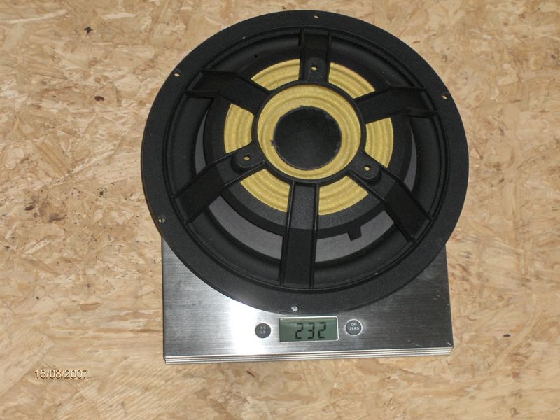

Vandaag het passieve membraan afgesteld.
Zoals vorig jaar op de Kwadrant uitgevoerd volg ik hierbij 2 theoriën.
1. die van de 2 gelijke impendantie maxima.
2. volgens simulatie van een reflexpoort.
Meetgegevens volgen later.

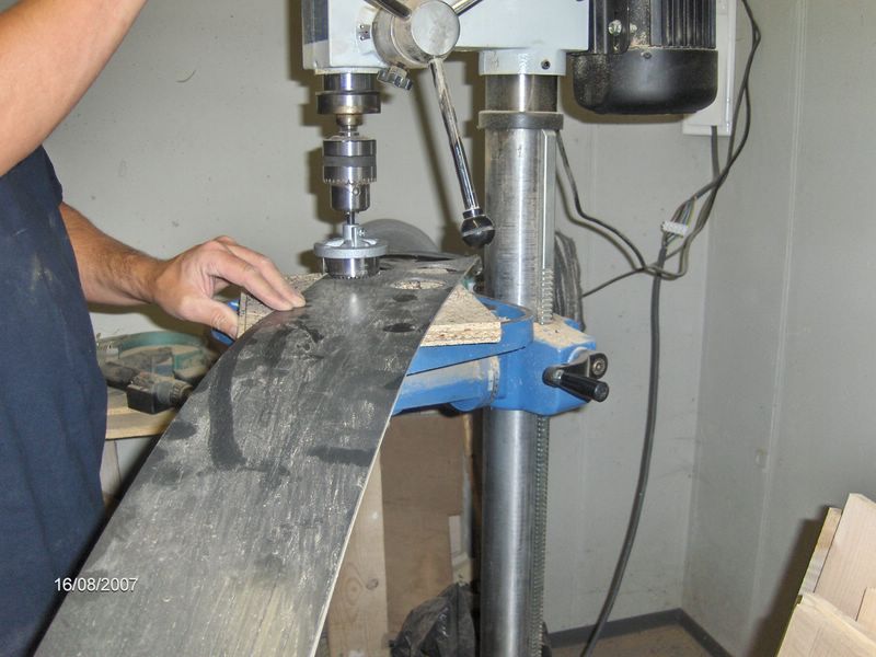

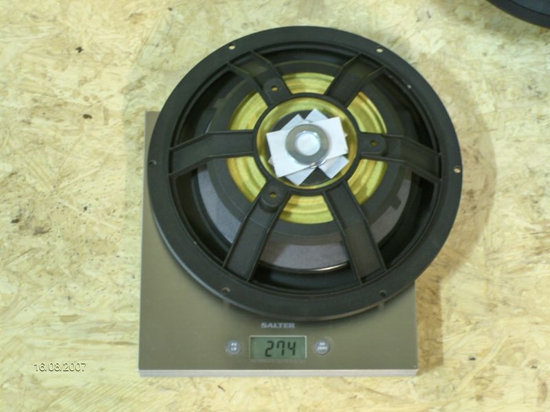

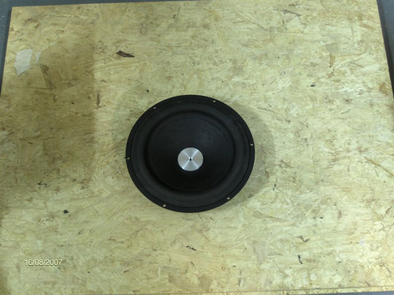

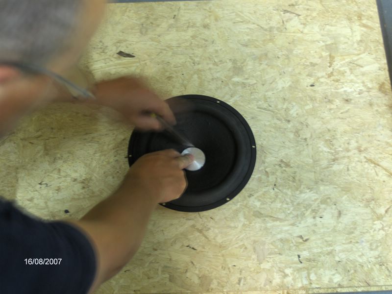

Hierbij de fotos van het aanpassen van het passieve membraan.
Zowel voor de 1ste als de 2de methode is het standaardgewicht van 70 gram voor de alublok te hoog. Dit gewicht is eruit gesneden en is vervangen door een dustcap (identiek aan die van de woofers) en een afsluit en balastplaat op de achterzijde. Voor de fijntuning zijn er enkele metalen rondsels opgekleefd.

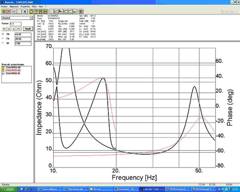

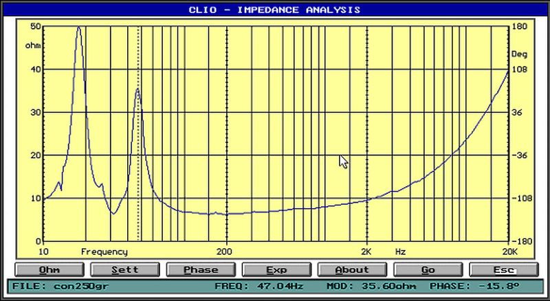

Het afstellen van het membraan is op volgende manier gedaan.
Eerst hebben we het totaal volume berekend van de baskast van de concave.
Met Boxcalc is dan een afstelsimulatie gemaakt.
Van deze afstelsimulatie berekend Boxcalc dan de impedantiecurve.
De frekwentie van het maxima wordt dan gebruikt als leidraad om het passieve membraan af te stellen. 18hz en 47 hz.
Hieronder de impedantiecurve zoals te zien in Boxcalc
en daaronder de gemeten impedantiecurve met 20 gram extra gewicht, na het wegnemen van de aluminium ballastblok.
De 18hz en 47hz komen prachtig uit.
"Perfect match"

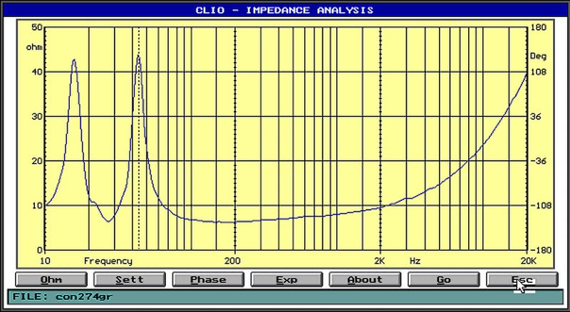

de andere manier is om de 2 maxima in de impedantiecurves even hoog te laten komen.
Ik herinner mij dat dit bij vroegere DIYers de meest toegepaste manier was van afstellen.
Hieronder de gemeten impedantiecurve.
Bij deze situatie is het toegevoegde gewicht 44 gram.
De afstelfrekwentie is in dit geval iets lager als bij de vorige afstelling.
Welke acoustisch de voorkeur krijgt zal met luisterproeven moeten bepaald worden.
Bij de Kwadrant vond ik de eerste afstelling de leukste. Die gaf iets meer drive in het laag.

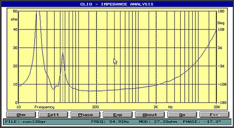

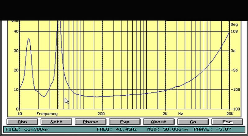

Voor de volledigheid nog 2 andere metingen.
Met de standaard alublok, en dus een te groot gewicht (70 gram).
en de curve zonder de alublok en met een 2 gram dustcap. Een te laag gewicht dus.
