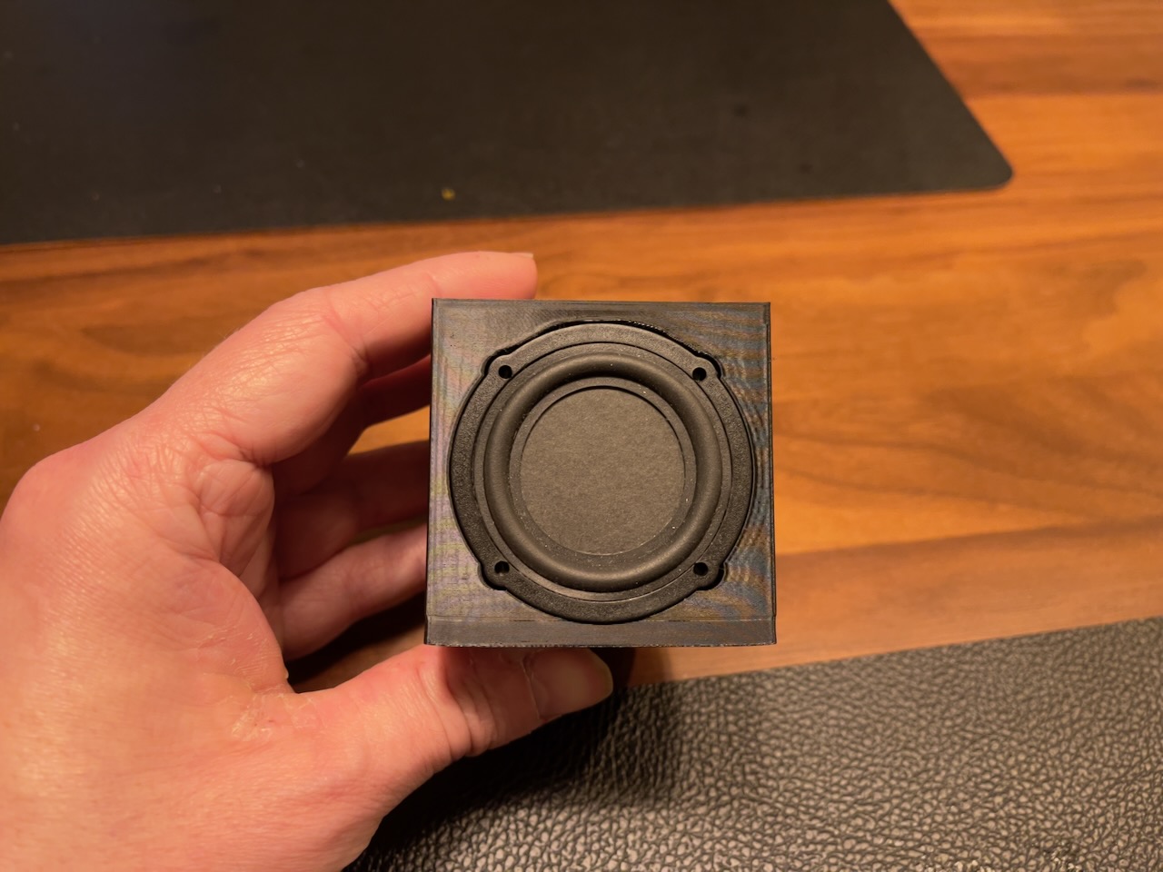

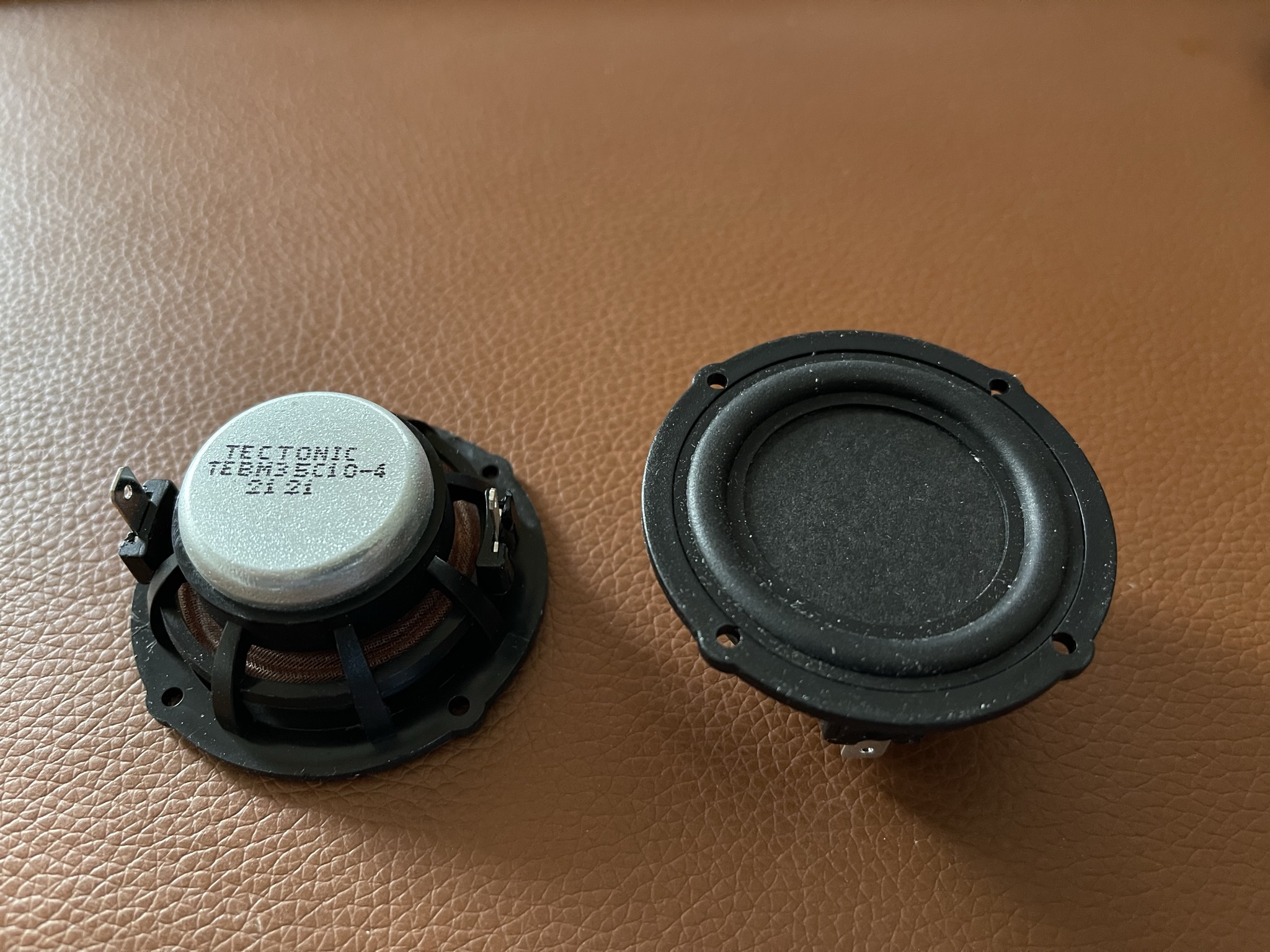

Mede dankzij een forumlid ben ik straks in het bezit van 33 van deze kleine rakkers.
Ik wil voortborduren op een ontwerp uit dit topic, maar dan "iets" groter.

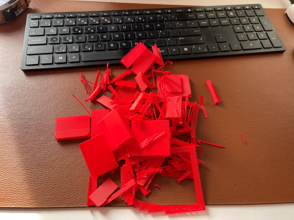

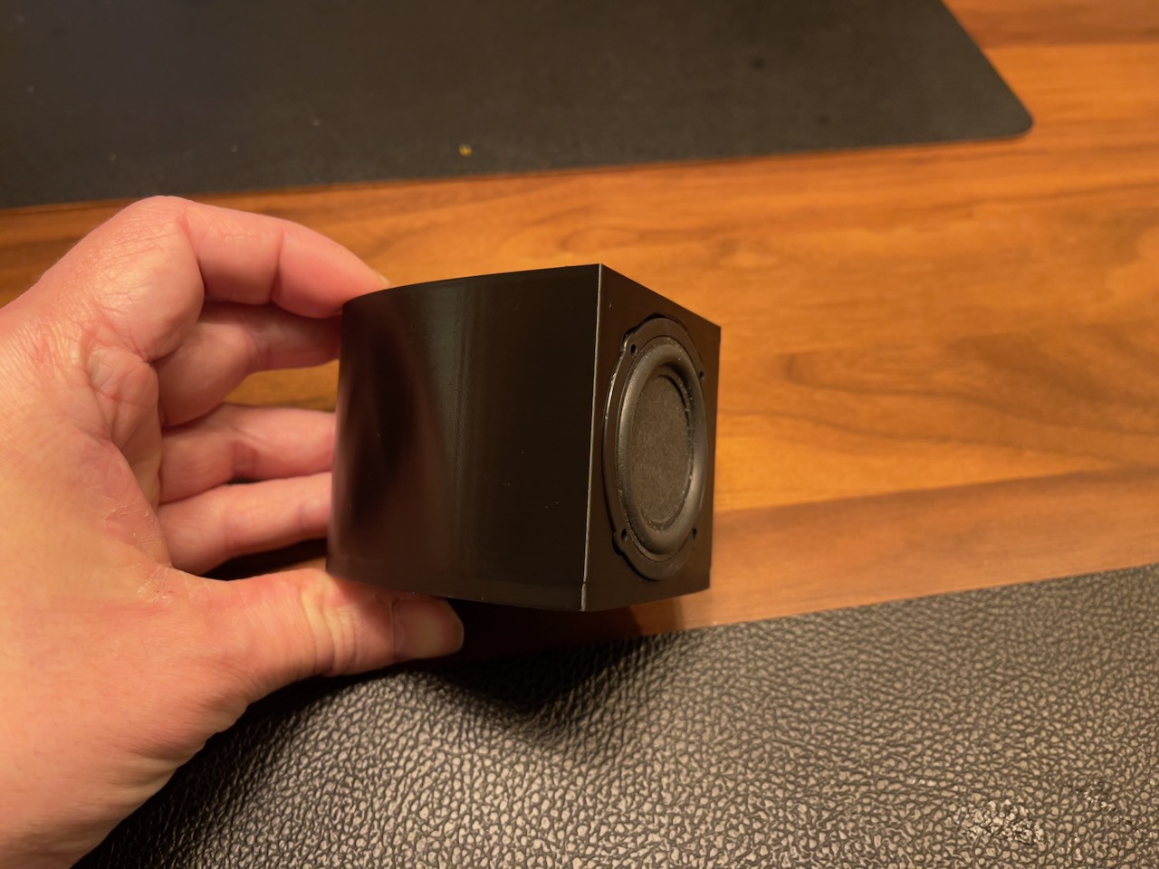

Jaja, auto, blabla :lol:

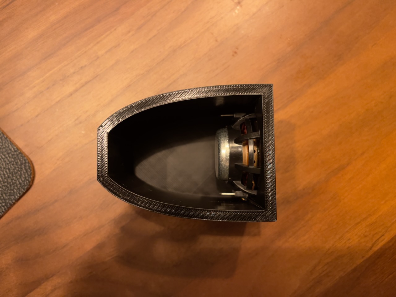

Er komen 4 delen op elkaar te staan, waarbij de onderste de woofer aan de achterzijde zal bevatten.
Dat gaat de MDS-08 worden.
Het geheel gaat weer actief worden en daarvoor heb ik de 4 kanaal versterker van Vinculum nog liggen. Al met al gaat het niet direct veel kosten, alleen tijd en wederom frustratie om alles te verbinden en monteren. :-({|=
16 speakertjes per kant.
Morgen zal ik het ontwerp van de gehele speaker posten.
P.S. de print die je hier ziet is alleen om de passing te controleren. De uiteindelijke print zal een stuk mooier zijn.

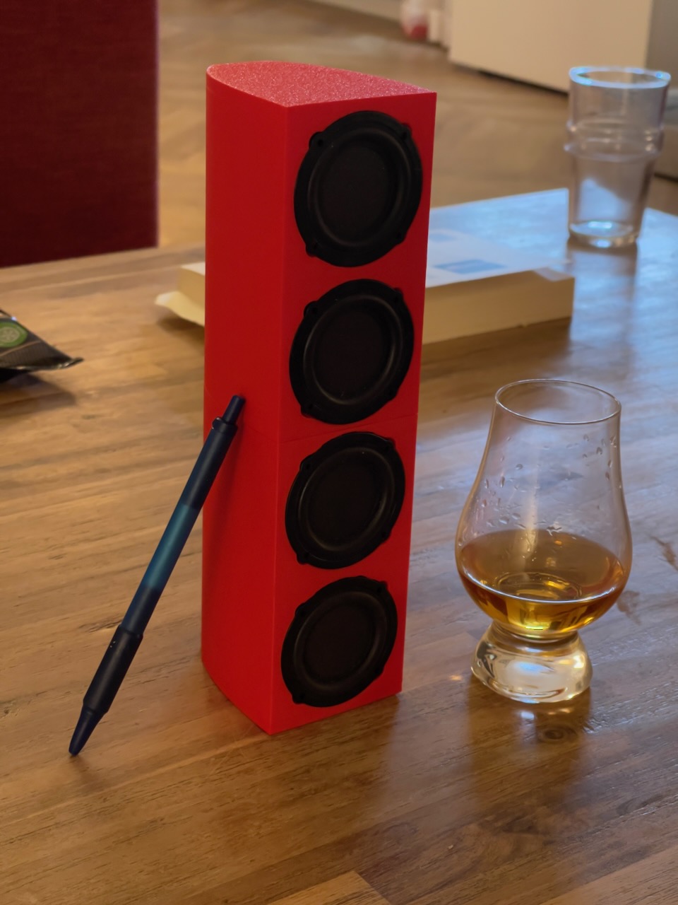

We gaan verder met prototypes maken.
Dat is ZO relaxed aan een Bambu labs printer, de snelheid.
Met m'n vorige Creality kon ik met moeite 1 en hooguit 2 ontwerpen per dag printen.
Nu gaat het letterlijk 5x zo snel en mooier.

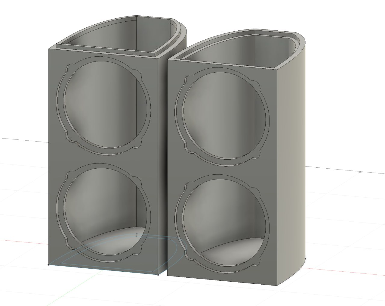

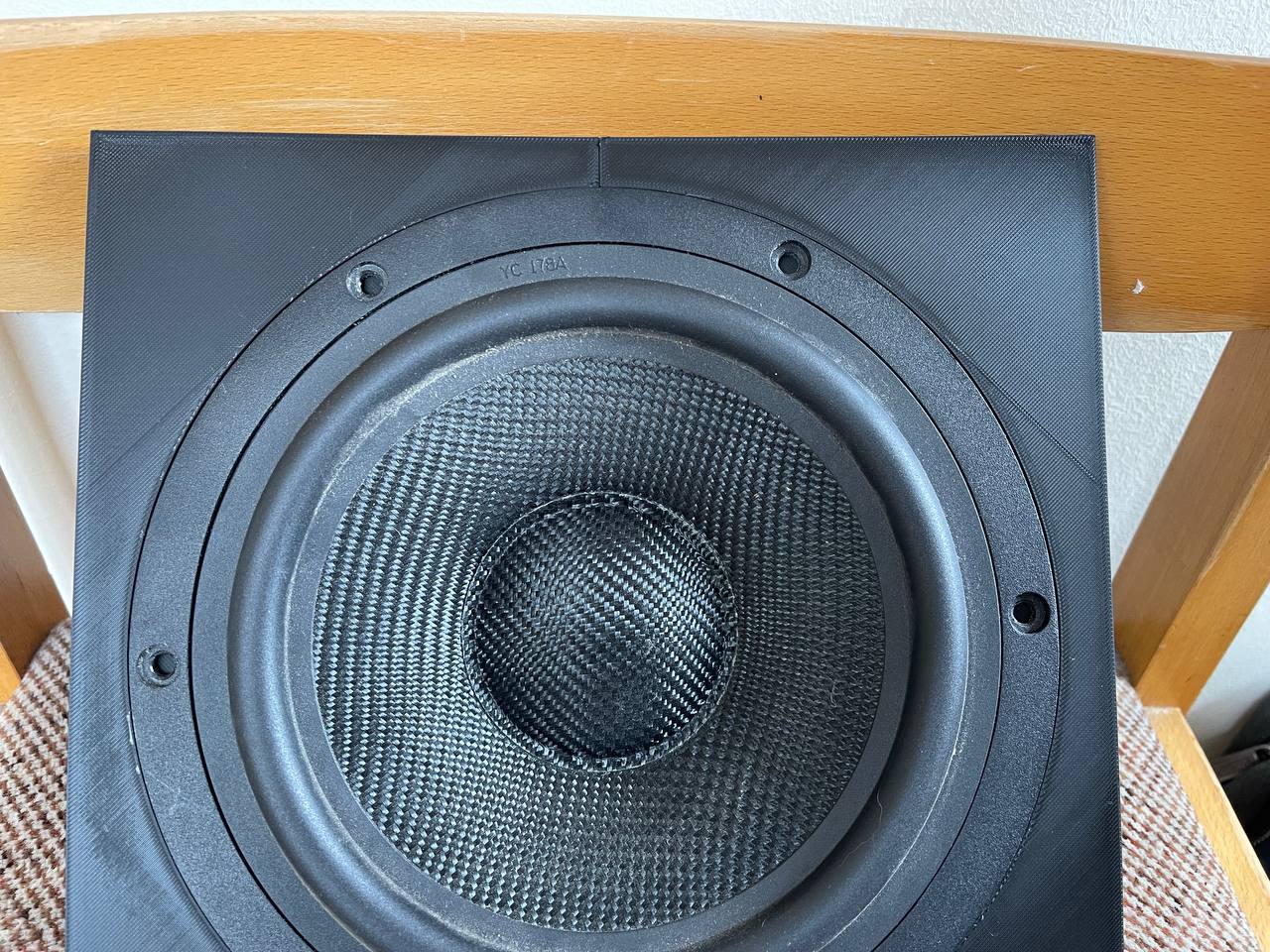

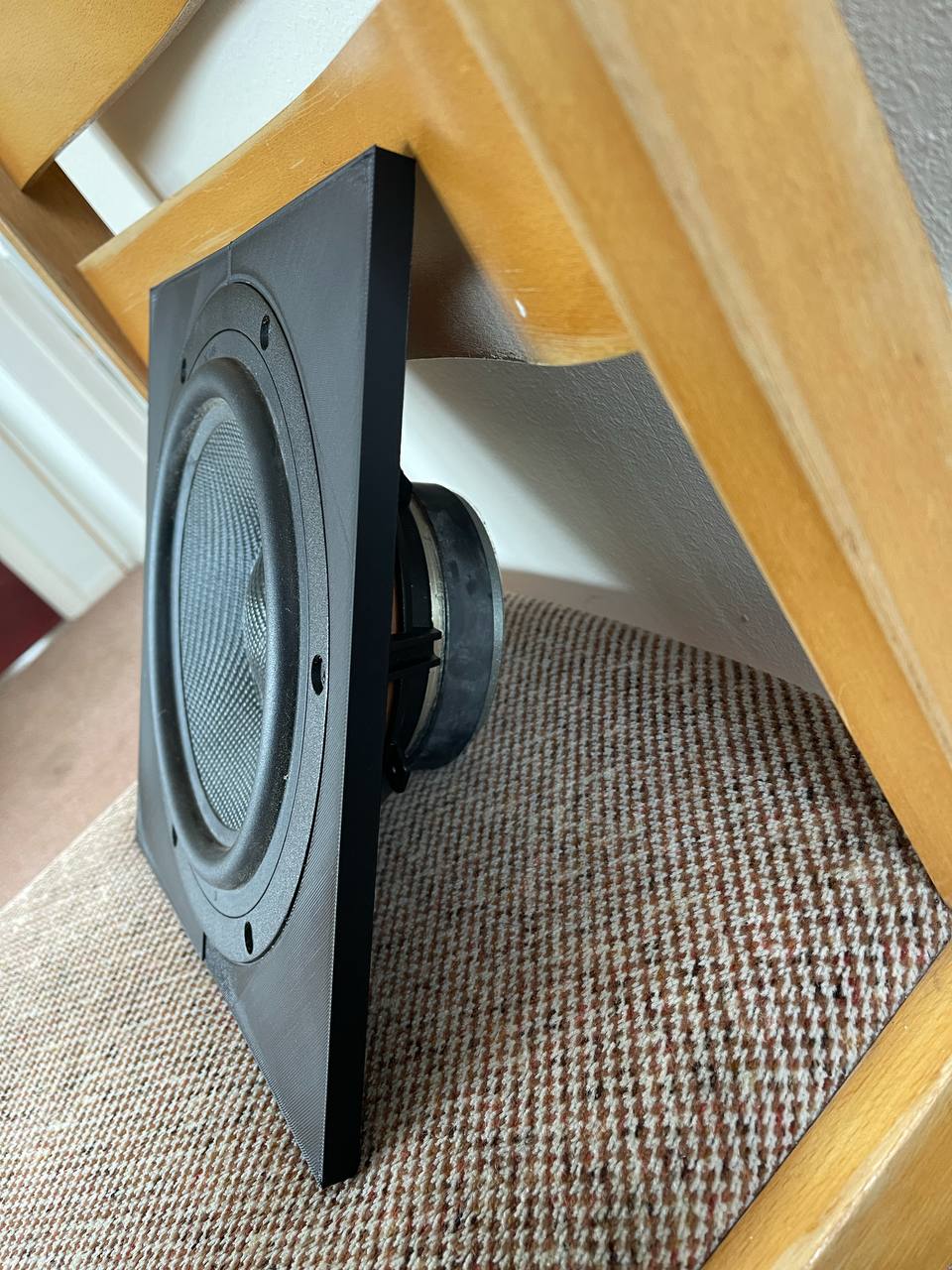

Een test voor de subwooferbaffle:
1 van de 4 sets. Nu nog een test om mee te kunnen meten.
Ik heb de Tectonics nog nooit in een behuizing gehoord...

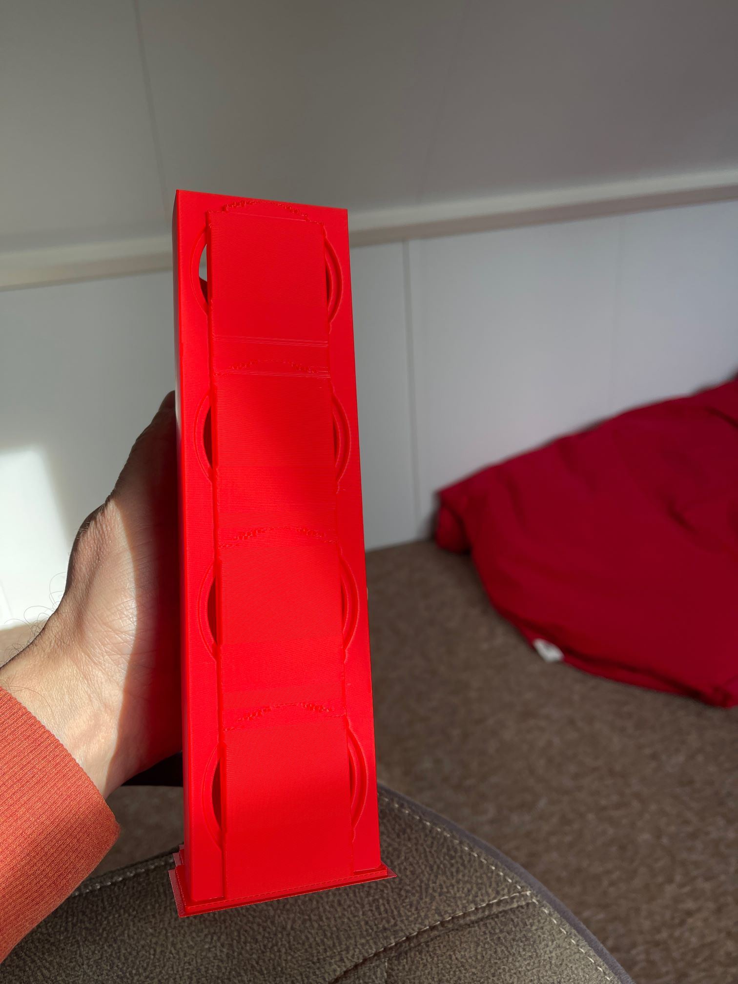

Bovenstaand ontwerp wordt nu geprint en is over een paar uurtjes klaar.

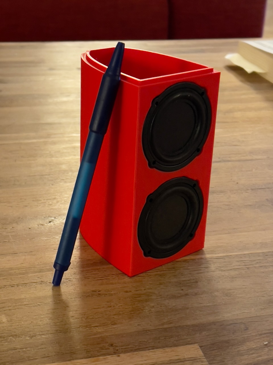

En toen zaten er twee boven elkaar. De andere helft is zo klaar en dan kan ik wat testen uitvoeren.
MichaelB
Berichten: 2061
Locatie: Soest
Re: L.A.-S.M.S. (Line Array - Super Mini Sub)

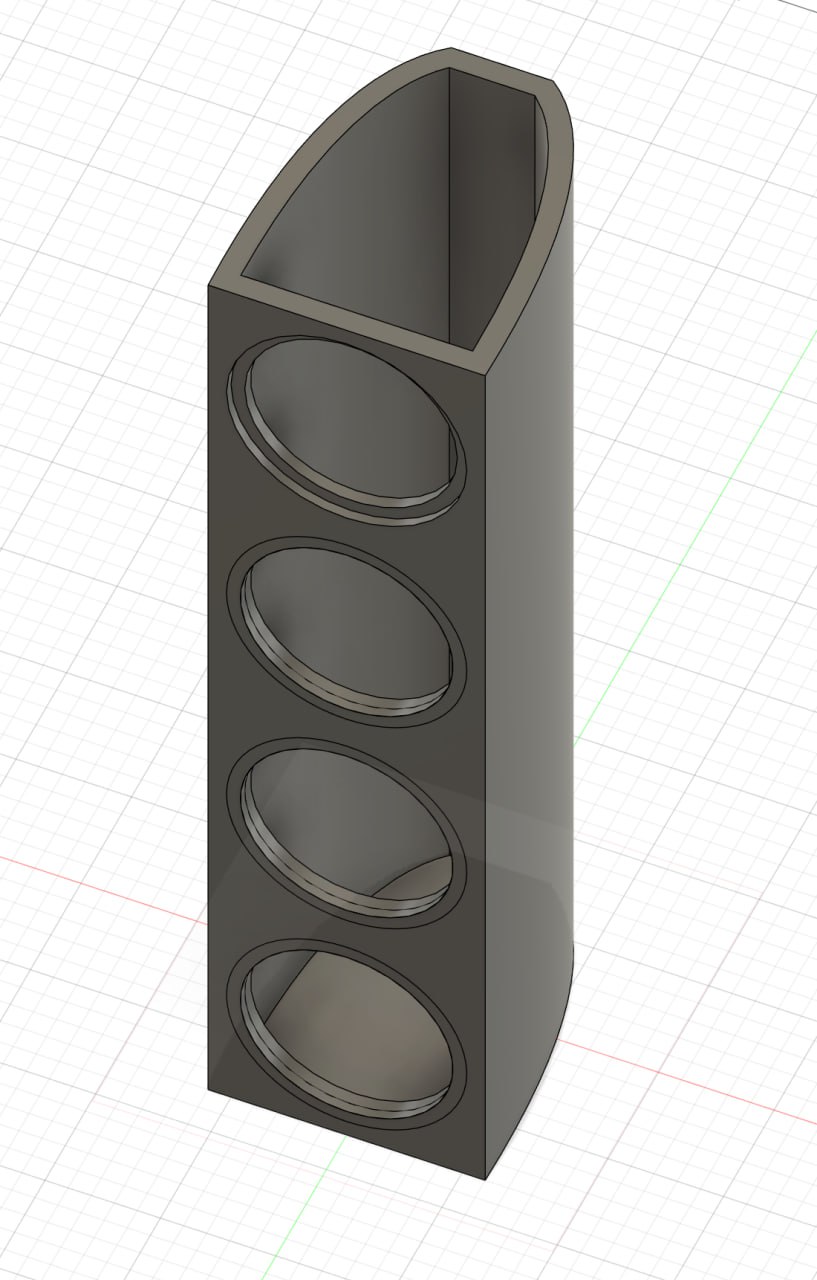

Bericht door MichaelB »
Plopperdeplop
En dat dan 4x op elkaar + sub er onder, maar nu eerst meten (morgen) :yeah:

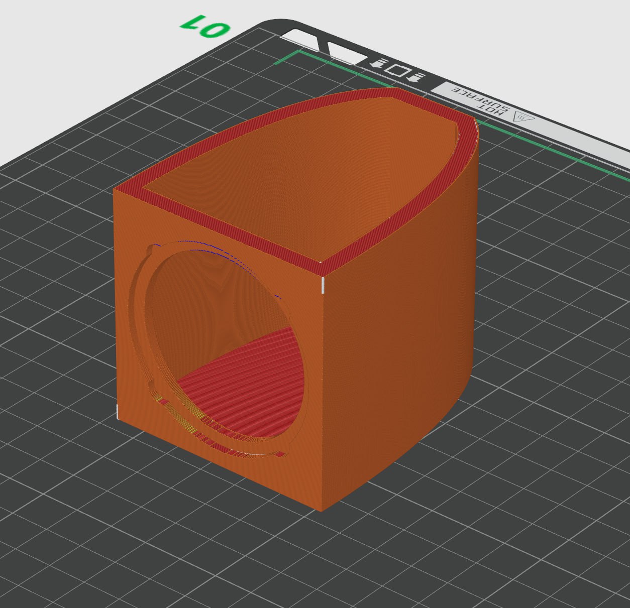

We gaan rustig door.
Ik ben blij dat dit nog de testversie is, want er zal nog het e.e.a. aangepast moeten worden.
Zo passen de speakertjes nu alleen met kracht in de uitsparing, is er nog een randje zichtbaar tussen de modules van 4 speakers en moet ik het geheel met tree-supports printen i.p.v. standaard (wordt niet mooi met de standaard bizar vaste supports).
Helaas lukte het meten niet meer vanwege het leven...
Oh ja, ik dacht er eerst aan om de speakers te verbinden met kabelschoentjes omdat dat makkelijker leek, maar dat is alleen maar meer werk, dus het wordt solderen \:D/ :roll:

rodi
Berichten: 504
Lid geworden op: ma 04 mar 2013, 20:39
Bericht door rodi »
Heel tof!
Staat het niet wankel zo op de vloerbedekking? O:)
