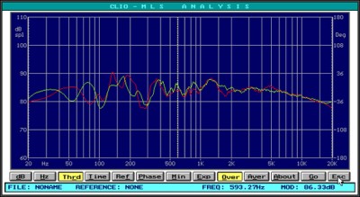

huidige stand van zaken.
MLS meting op de luisterpositie (15° off axis), gemeten tot 150 hz.
Ik vermoed dat de meting representatief is tot 100 hz.
Rood is linker kanaal, geel is rechter kanaal.
De put rond 200 hz zou nog weg moeten. Het laag ga ik daarom iets verder laten doorlopen.
Er is een lichte afval boven 10 khz, maar het is dan ook een off-axis meting, dus dat is normaal.
Tevens bemerk je een dominantie van het middengebied (700 - 2000 hz). Normaal gezien klinkt een dergelijke speaker onaangenaam hard.
Bij mijn huidig testexemplaar is dit echter niet het geval.
Zo'n 5-tal enthousiaste luisteraars zijn hem komen beluisteren en vinden hem aangenaam, warm en vooral gedetailleerd klinken.
Wat de reden is van deze contradictie weet ik niet. Misschien door:
- de kwaliteit van de units.
- de lage vervorming van de middentoner.
- het rustig maar toch dynamische karakter van de Scan ringstraler.
- het feit dat er zowel een IB bas als een BR bas gebruikt wordt.
Ed.

Een speaker klinkt juist hard als van 2 tot 4 kHz teveel is. Jouw afstemming klinkt juist rustig, wat de luisteraars bevestigen.
asterduc
Berichten: 4165
Bericht door asterduc »
Boeiend Jeroen.
2 tot 4khz, dat is denk ik een snaar drum, het bovenste vocale gedeelte, hogere gitaar en pianoklanken.
Heeft een dominerend middengebied, zeg maar 500 tot 2000 hz dan geen negatieve invloed op het totaalbeeld.
Het is wel het gebied waar ons gehoor het gevoeligst zou zijn.
Ed.
Berichten: 12874
Het is natuurlijk niet neutraal als het gebied van 500 tot 2000 Hz iets teveel heeft. Maar het maakt het geluid eerder soft dan hard.
Verder is het niet het gebied waar ons gehoor het gevoeligst is wat amplitude betreft, dat ligt juist meer bij 3-4 kHz.
300-1500 Hz is het gebied waar we het best zowel faseverschillen als amplitudeverschillen tussen de luidsprekers kunnen horen en is daarom wel het meest bepalend voor ruimtelijkheid en plaatsing. Zorg er dus voor dat de boxen in dat gebied onderling zoveel mogelijk identiek zijn. Boven 3000 Hz moet je ze vooral in amplitude gelijk houden. 3000 Hz zelf is een ramp. Speel maar eens een sinus door de twee luidsprekers en dan zul je merken dat de amplitude sterk verandert bij een beetje draaien van je hoofd. Niet voor niets dat daarvoor de BBC dip is ontworpen voor soft klinkende Engelse boxen. Beneden 300 Hz wordt plaatsing sowieso een rommeltje, zorg daar voor zo weinig mogelijk resonanties.
Overall, het lijkt of je in al deze zaken aardig geslaagd bent :wink: Je zou eigenlijk ook nog een goed onderlinge fasevergelijking moeten doen. En dan proberen door kleine wijzigingen in positie of het filter deze fase nog gelijker te krijgen. Op een gegeven moment valt het geluidsbeeld dan als het ware in focus. Audio nirvana :lol:
Het zou me niets verbazen als veel mensen jouw luidsprekers heel mooi vinden klinken, goed voor uren luisterplezier zonder snel moe te worden. :)

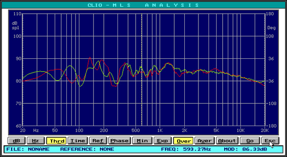

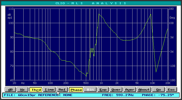

dit is het faseverloop van de getoonde frekwentie curve.
Fasegelijkheid bij beide speakers is een goed punt wat je hier aanhaald. Maar is dat wel te meten met een plaatsingsafhankelijk faseverloop.
Ik heb weinig ervaring met fasemeting en de interpretatie ervan, dus daar ga ik bij de volgende meetsessie zeker op letten.

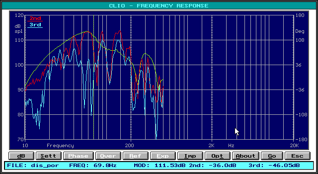

De Reflex poort die voor de BR Woofer is gebruikt zorgt voor 2 problemen.
1. Door de lengte van de poort (42 cm bij 7,5 cm doorsnede) ontstaat er een resonantiegolf binnenin de buis. Demping binnenin de buis heeft geen oplossing gebracht. Ook een 45° bocht leverde niet het gewenste effect.
2. Vervorming binnenin de kast is buiten hoorbaar doordat het geluid door de poort naar buiten kan.
Om deze 2 problemen op te lossen heb ik nu de poortgat afgesloten en een Passief membraan gemonteerd. Tevens is de Sonofil demping uit de kast verwijderd.
De poortresonantie is nu verdwenen, de vervorming nog niet volledig.
Ik vermoed dat dit hoofdzakelijk komt door de ontbrekende sonofil.
De bassen zijn nu directer en slanker. Ook minder aanwezig heb ik de indruk.
Wat mij ook is opgevallen is dat de ruimteakoestiek meer problemen heeft met de passieve straler. Voorheen had ik in deze ruimte Transmissielijnen en die doen het blijkbaar beter op vlak van ruimteakoestiek.
Foto 1:
de BR poort met vervormingsmeting.
Duidelijk te zien is de bult bij 300 die onstaat door poortresonantie.
K2 en K3 vervorming stijgt ook bij 80 en 150 hz.

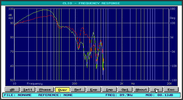

Foto 2:
Dit is nogmaals de Reflexpoort (rood) en dezelfde poort voorzien van een aantal gaten in het midden van de poort.
Ed.

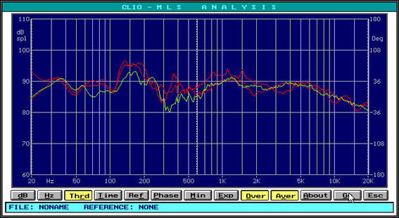

Rood is linker speaker, geel is rechter speaker.
Nu meet mijn ruimte 5,20 x 4,80 bij een hoogte van 2,60m, weliswaar met een half schuin plafond.
Daar sta je dan, een paar speakers met een mooie vlakke curve, prima faseverloop, vrij van vervorming en dan krijg je dit als uiteindelijk resultaat in je oren!
Ed.

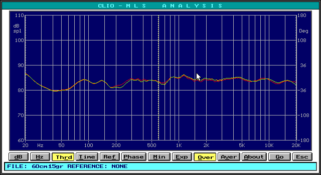

Hier een meting van het stereobeeld op 3 verschillende luisterposities
Foto 1.
en nogmaal dezelfde meting in de meest centrale luisterpositie en uitgevoerd met 24 sinuspulsen per oktaaf. De andere metingen waren uitgevoerd met een MLS signaal.
Foto 2
Geinig idee, ik heb er nooit aan gedacht om een vervormingsmeting op een BR poort los te laten Ga ik ook eens doen. :)
Hoe bedoel je dat? Het rietjes idee of daadwerkelijk de poortwand perforeren?

Ik kan in dit ontwerp geen genoegen nemen met vervorming en de poortresonantie, dus zit er niets anders op dan het idee van de BR poort te laten varen.
Wat ik echter vorige nacht tijdens metingen nog heb gemerkt is dat de PR ook niet vrij is van problemen. Maar dat moet ik later deze week verder onderzoeken want ik vertrek nu op zakenreis.
Ed.
asterduc
Berichten: 4165
Er zijn weer 14 dagen voorbij.
Als gevolg van een poortresonantie en de vervorming die door de poort naar buiten kwam had ik besloten een passieve straler te monteren.
Eerste testen en metingen waren teleurstellend. De passieve straler heeft echter net zoals de basspeaker ook een ophanging die ingespeeld moet worden. De voorbije week is er dan ook fors wat laag door de speaker gestuurd. De konus zou nu min of meer zijn definitieve weerstandswaarde moeten hebben. Metingen zal ik eerstdaags doorvoeren.
Bij de vorige metingen heb ik gemerkt dat het membraan schijnbaar te laag was afgesteld. Schijnbaar zeg ik want ik weet niet zeker hoe je de afstelling van een PM controlleerd. Bij een BR volgen de BR en de Speaker curve elkaar mooi op. Of dit ook zo is bij een PM weet ik niet.
Heeft iemand hier ervaring mee, met het afstellen van een Passief Membraan?
