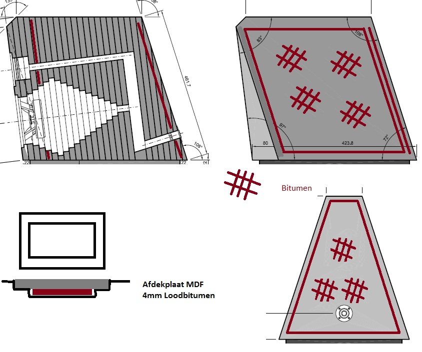

Inmiddels ook al een reactie van Tony Gee mogen ontvangen op het resonantie-verhaal van de topkast:
Hij mailt mij:
“De trechtervorm (in combinatie met dempingswol) is zeer effectief voor het tegengaan van de "back-wave" en staande golven in het volume.
Ik denk dat Montana bedoelt het trillen van de behuizing zelf - ik zou me hier geen zorgen over maken, om de massa van de "kop" aan het trillen te krijgen moet je wel heel veel energie erin stoppen. Dat zou met een woofer misschien wel lukken, maar met een middentoner praktisch niet. Het extra dempen van de "kop" door tussen een aantal lagen wat loodbitumen te plakken is in ieder geen slecht plan, het kan in ieder geval geen kwaad - baat het niet, dan schaadt het niet zal ik maar zeggen.”
Omdat ik toch nog een tijdje zal moeten wachten op de PHL1130’s denk ik dat het onderzoeken van extra demping middels loodbitumen lonend is. Ik wil graag de volgende opzet dan ook graag aan jullie voorleggen, deze wijkt af van een eerder gepost alternatief (linkje).
Het plan is om de zijkanten en de achterzijde te voorzien van één 4mm loodbitumenlaag. Ik frees hiervoor dus een verdieping uit waar het loodbitumen in wordt geplakt. Hier overheen zal dan weer een MDF afdekplaat komen om weer een vlakke afwerking te verkrijgen voor het verlijmen van het HPL-fineer.
Ik verwachtte al dat door de trechtervorm resonanties door de voorzijde al zo goed als verwaarloosbaar te beschouwen zijn, dus er zal geen loodbitumen aan de voorzijde komen maar correct me if i’m wrong. Door de facetten heb ik hier ook erg weinig plek of ik zou tussen schijf 4 en 5 het bitumen moeten plaatsen. Ik heb het wel ingetekend voor de zekerheid.
e.e.a zal er, schematisch zo uit gaan zien :
Ik zie graag jullie reacties hierop

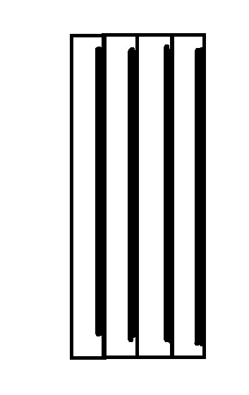

Even voor de duidelijkheid: Ik heb het dus over paneelresonanties en niet over interne staande golven. Paneelresonanties spreek je aan als de units frequenties weergeven die de eigenresonantie van het materiaal aanspreken.
Ik denk dat wat je nu voorstelt niet de beste manier is om mogelijke resonanties te dempen.. De verhouding MDF-bitumen klopt niet helemaal lekker. De manier van per plaat ruimte frezen en voorzien van bitumen zal een stuk effectiever zijn, omdat je dan een sandwich krijgt en resonanties die ontstaan om de zoveel mm weer "ontkoppelt en dempt", zodat ze niet verder lopen. Je kan steeds 2*4mm= 8mm mdf plakken, zodat je nog beter een gelijke verhouding mdf/bitumen krijgt.
Dit lijkt mij een vrij simpele manier en je hoeft niks te veranderen aan je zaagplan, behalve dan wat ruimte frezen. Nu is dit wat ik zelf zou doen en anderen zullen het waarschijnlijk weer anders doen, dus kijk ook goed voor jezelf wat je wil..
Breng je bovenop de verschillende lagen een laag van 4mm mdf aan als de panelen op elkaar gelijmd zijn?
Ik heb ook nog wat 5mm bitumen liggen voor je

Het gaat wel ten koste van de stijfheid en cohesie van de constructie, zou dit geen overkill zijn om die reden?

De stijfheid wil je juist doorbreken.. Hoe stijver hoe hoger de frequentie van paneelresonanties. Bij een midkast wil je de eigenfrequentie om die reden naar beneden brengen.

De midrange werkt van circa 250Hz tot 2200Hz. Het zal lastig zijn van te voren te bepalen of de midkast daar onder of daarboven zijn eigen resonantie heeft.

Deels waar.Montana schreef:De stijfheid wil je juist doorbreken.. Hoe stijver hoe hoger de frequentie van paneelresonanties. Bij een midkast wil je de eigenfrequentie om die reden naar beneden brengen.
Je krijgt namelijk bij een lage resonantie natuurlijk ook weer last van de hogere harmonischen.
Echter denk ik dat het bij een echt mid wel mee zou vallen. Zeker met dempingsmateriaal aan de wanden. (loodbitumen lijkt me dan ook totaal overbodig)
Bij een mid-woofer dit bv tot 50Hz moet is het veel lastiger.
Tony, jij hebt het meer over de staande golf in de kast zelf.
Bij zo'n ontwerp is het inderdaad lastig. Wel kun je een grove voorspelling doen.
Uiteindelijk kun je ook zeggen dat deze staandegolf in de kast hoger zal zijn en wellicht veel meer uitgesmeerd (en minder hoog qua niveau)
Vanaf zo'n 500Hz werkt pritex/wol heel erg goed, dus als je er voor zou kunnen zorgen dat de staande golf daar in de buurt zit, is het al vrij aardig op te lossen

Staande golven in de kast ben ik niet zo bang voor, die tapse vorm + wat wol doet het heel goed.

Uiteraard wil je de resonantie frequentie liefst buiten het bereik van de driver houden, als ik die kast plannen zo bekijk zie ik echter een flinke hoeveelheid verlijmd mdf (goede dempende eigenschappen) met genoeg massa. Denk daarom dat meetrillen geen issue is en de bitumen platen een oplossing zijn voor een niet bestaand probleem terwijl de stevigheid van de constructie er wel onder lijdt.
