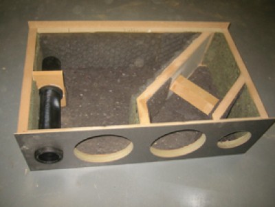

hier nog een beeld van de huidige situatie.
De reflex poort is een 3,2mm dikke PE buis met een binnendiameter van 68mm.
Omdat ik met verschillende afstellingen wil meten en luisteren heb ik de buis in een verbindingsmof gestoken.
Deze verbindingsmof bestaat uit een PE lichaam en 2 rubberdichtingen.
De mof heb ik doorgezaagd, 1 deel is op de baffle gelijmd en het andere deel zit in de kast in een bracing. Daardoor zit de buis zeer stabiel en trillingsvrij.
Met een beetje litiumvet aan de buis kan deze er relatief eenvoudig terug uitgetrokken worden.
Demping: Op één zijwand is vilt geplaatst. Op de binnenverdeling hangt afwisselend vilt, mousse en pritex.
De middenbehuizing en het IB woofercompartiment gaat gevuld worden met schapenwol.
De BR ruimte krijgt een sonofil mat in de spitse hoek en een sonofil mat in de helft van de ruimte.
Ed.

Vandaag de binnenkant nog verder afgewerkt.
Bevestigingsgaten voorgeboord. De units zullen met houtschroeven op de baffle worden vastgemaakt. Inslagmoeren zien er professioneel uit, maar ik heb mijn bedenkingen bij de luchtdichtheid van deze methode.
De aansluitdraden zijn door de tussenwand gelegd. De gaten hiervoor heb ik lichtjes oversized gelaakt, dan gaat het opvullen van de gaten eenvoudiger en zekerder. Langs 1 zijde montagekit. Als die vast is, langs de andere zijde houtlijm. Om te eindigen nog even met de warmlijm er langs.
Dan nog wat extra bracings op de grote zijvlakken.
In 2 bracings van de BR behuizing heb ik tevens een sleuf gezaagd. Hierin komt het experimenteer filter (1 voor mid/hoog en 1 voor mid/laag).
Voor de duidelijkheid heb ik er 2 onbestukte printen in geplaatst. De sleuf is een zaagsnede dik (3.2mm). Op de print wordt een dunne neopreenband gelijmd waardoor de print trillingsvrij in de sleuf past.
Voor het gat van de aansluitterminal is een 18mm dikke mdf plaat gelijmd. De aansluitdraden natuurlijk ook luchtdicht door deze plaat.
Dit is volgens mij toch een punt waar niet altijd veel aandacht aan wordt besteed. Dikwijls zie je de 2mm dikke plastik terminal in een gat zonder enige wandondersteuning.
Frustrerend als je terugblikt en merkt dat deze kleine details je meer tijd kosten dan de bouw van de kasten zelf!
Later deze week gaat de zijkant erop, tegen het weekend klaar om te testen!
Van mij mag het de hele zondag regenen :D

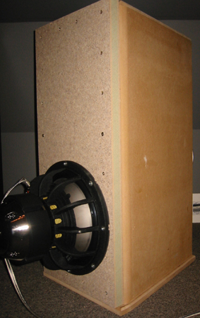

Dit zou heel goed de oorzaak kunnen zijn en die emk is wel degelijk groot. Alleen bij heel langzaam indrukken zou je geen effect moeten zien. Ook niet als de versterker is aangesloten en aan staat.
De woofers zitten nu in een andere kast waar ik zeker van ben dat er geen lek is.
Bij het bewegen van het membraan van speaker A gaat speaker B gewoon mee. De zelfinductie is bij deze units aanzienlijk.
Keyzer, Jeroen, jullie stelling klopt dus volledig.
Btw: ik wil hier nog heel voorzichtig melden dat ik vermoed dat het niet de emk maar gewoon zelfinduktie is. Heel voorzichtig want ben er niet zo zeker van. Mjn schoolkennis is reeds 30 jaar oud en ik ben nooit goed geweest in deze materie.
emk, zelfinduktie, kurkentrekker regel, stroomrichting, enz...

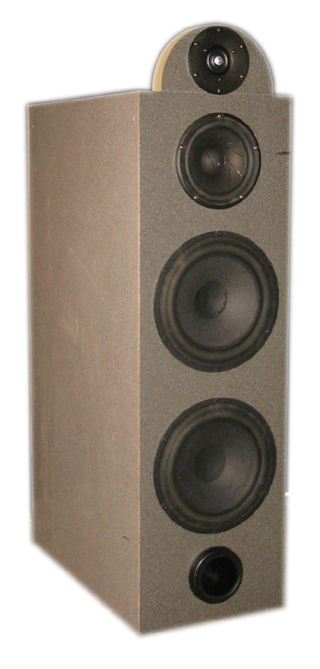

Prototype 2, codenaam Kwadrant (Robert-Jan's idee natuurlijk).
Foto 1:
IB 2,5 liter netto voor de 15M4531.
IB 18 liter netto voor de 21W8555-01.
BR 42 liter netto met 68mm diameter poort, 42 cm lang voor de 21W8555-00.
Foto 2:
Het filter 12/12 op 250 hz en 12/12 op 2200 hz.
Hardwire, montage op mdf plaat.
Foto 3:
Buitenafmetingen: 85 x 50 x 27 + 11 cm voor de tweeter.
Gewicht 52 kg
Kastmateriaal MDF 32mm
Prijs: < 1000 euro / kast.

Na 2 dagen luisteren ben ik zeker niet teleurgesteld van het huidige resultaat.
Het laag is aanwezig, krachtig en genuanceerd.
Gemeten is een -3db punt rond op 34 Hz. Gehoorsmatig (CD met verschillende frekwenties) is hij vanaf 25 Hz duidelijk aanwezig (Roomgain).
Als experiment heb ik er een sub bijgeplaatst.
- Peerless XLS met passiefmembraan in 36 liter kast met Hypex 80 module
Mooie klank maar te weinig dynamiek.
- Vifa MR26WR09 in 40 liter gesloten kast met Hypex DS 4.0
Kon ik uitsluitend op laag volume testen wegens te weinig geluidsdruk. De UcD module stond volledig open en dan hoorde je hem nog niet. Met de frontspeakers op -12db, liep het goed. Maar dan kon het geheel niet luid genoeg. Klank op laag volume was wel super.
- Mivoc TW3000 in 120 liter BR met Mivoc 120 module.
Voldoende geluidsdruk en diepte. Prima voor HT maar niet voor muziek. Absoluut geen definitie.
- Mivoc HCM12T in 40 liter gesloten kast met Hypex DS 4.0 module.
Voldoende geluidsdruk, zeer strak maar net niet diep genoeg.
De submodule stond telkens op 50 hz Xover en 3db basboost op de beide Hypex units.
Mijn voorkeur gaat voorlopig naar deze laatste combinatie, maar dan minstens 2 of 4 stuks met een Hypex DS700.
De speaker zit langs buiten omdat de kast onvoldoende ruimte biedt voor de forse magneet
