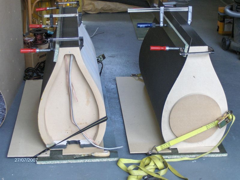

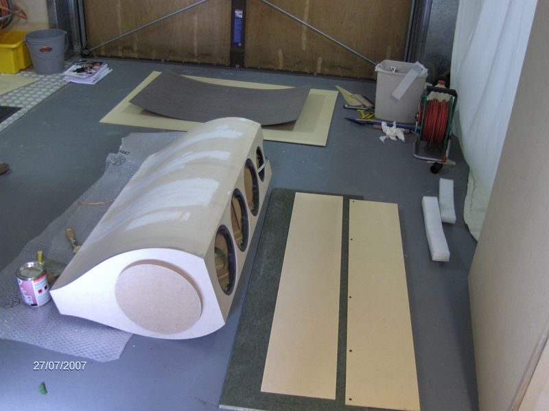

het farmica fineer is aan de eerste zijde aangebracht.
Dit bleek niet zo eenvoudig te zijn als ik aanvankelijk had gedacht.
Het stijve formica laat zich nml niet zo eenvoudig buigen en de Concave heeft tenslotte aan elke zijde een binnenbocht en een buitenbocht.
Bij de eerste kast hebben gebruik gemaakt van lopende contactlijm. Ik had de voorkeur hieraan gegeven omdat die eenvoudiger en vooral sneller kan aangebracht worden. Door de ronde vorm van de Concave liep de lijm echter op verschillende punten naar beneden waardoor er geen gecontrolleerde uitsmering mogelijk was.
Power is nothing without controle, ook bij het lijmen dus!
Bij de tweede kast hebben we voor een Gel variante gekozen en dat ging aanzienlijk beter. Het aanbrengen van de formica vraagt nog steeds veel concentratie want het moet onmiddelijk juist zijn, maar al bij al loopt dit wel vlot.

aangezien je zelf aangeeft dat het heel stijve formica is, heb je dan geen schrik dat die zou kunnen lossen na verloop van tijd ?
contactlijm kan namelijk geen blijvende spanning verdragen.
(mss is 2part parketlijm hiervoor de oplossing)
zorg in ieder geval dat er geen zuchtje wind op de uitgestreken lijm komt tijdens de open tijd. want dit kan je lijmkracht erg omlaag halen.
Gert

zo hoog is die spanning nu ook weer niet. Daar ben ik niet bang voor.
Het moeilijke was eerder dat de plaat heel consekwent vanaf het beginpunt moest aangedrukt worden en zo systematisch naar het eindpunt. De plaat wil de kortste weg kiezen, en dat is niet bepaald het volgen van een S-kurve.
Een twee komponenten was ook een keuze geweest, maar eigenlijk werkt dit consumer contactlijm eenvoudig. Elke keukenbouwer doet het zo, ook voor ronde vormen trouwens.
Nu is het wel een feit dat dit specifiek type formica / fineer, dat uiteindelijk uit 3 lagen bestaat (formica onderplaat, fineer laag, afwerkingsfolie) en dus een sandwich is, iets straamer merkt als een andere soort.
hebben we op gelet. Tijdens de open tijd (het instrijken en het opdrogen dus) hebben we de garage afgesloten. Ook om te vermijden dat er rondvliegende stukjes in de lijm kwamen, want dan heb je een probleem.
