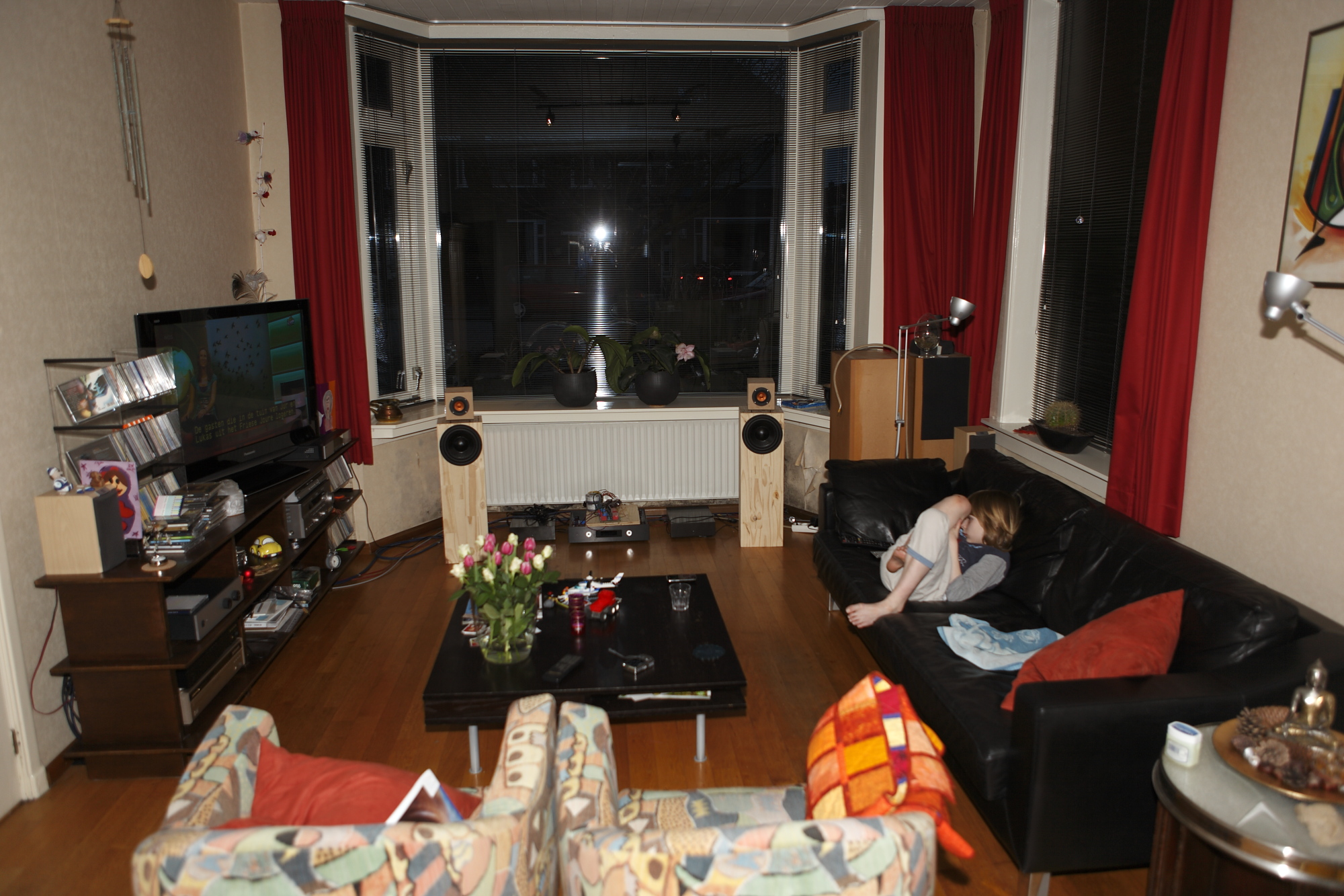

Als je opstelling etc goed is kun je dan misschien een foto posten?
Ben benieuwd of deze versie exact hetzelfde is

Re: Nescio - high end FAST met DSP - Elektor2009
Fotootjes voor Amanda. Even snelle snapshots met de camera van Mijn Bijzonder Charmante Echtgenote.
1 - Let niet op de vochtproblemen
Als het goed is helpt die sloot de we vorig jaar om het huis hebben gegraven...
2 - Let ook niet op de Aleph P1.7 in aanbouw.
3 - Let ook niet op die smurf op de bank. Hij heeft vandaag met skeeleren een gat in zijn nieuwe broek gemaakt.
4 - Let wel even op mijn eigen speakers en merk op dat die iets groter zijn.
5 - Dit is ongeveer de positie waarop ik ze tot nu het beste vind klinken. Mijn eigen speakers moeten veel verder naar voren wat dat betreft.
leuke camera...
hoe staan die midkastjes nou opgesteld? daar zit toch wel een dempende laag tussen?
btw: daar heeft Rumoh mazzel dat Ewoud geen architect is, die laten het niet gebeuren dat een ontwerp niet compleet volgens hun ontwerp wordt gebouwd

Dank je... Ik heb even vreselijk staan klooien met de flitser, had op dat moment even geen zin me er verder in te verdiepen. Volgende keer zorg ik voor wat meer scherptediepte...Henkjan schreef:leuke camera...
