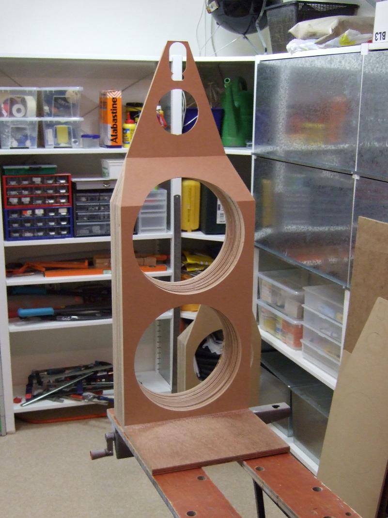

wat gebeurt er met het stukje tweeter dat nu uit lijkt te steken?
Berichten: 12876
jeroen_d schreef:
-knip-De voorbaffle wordt 6 mm breder, de achterbaffle krijgt nog lijsten van 6mm zodat de AMT2430 helemaal in de baffle gaat vallen.

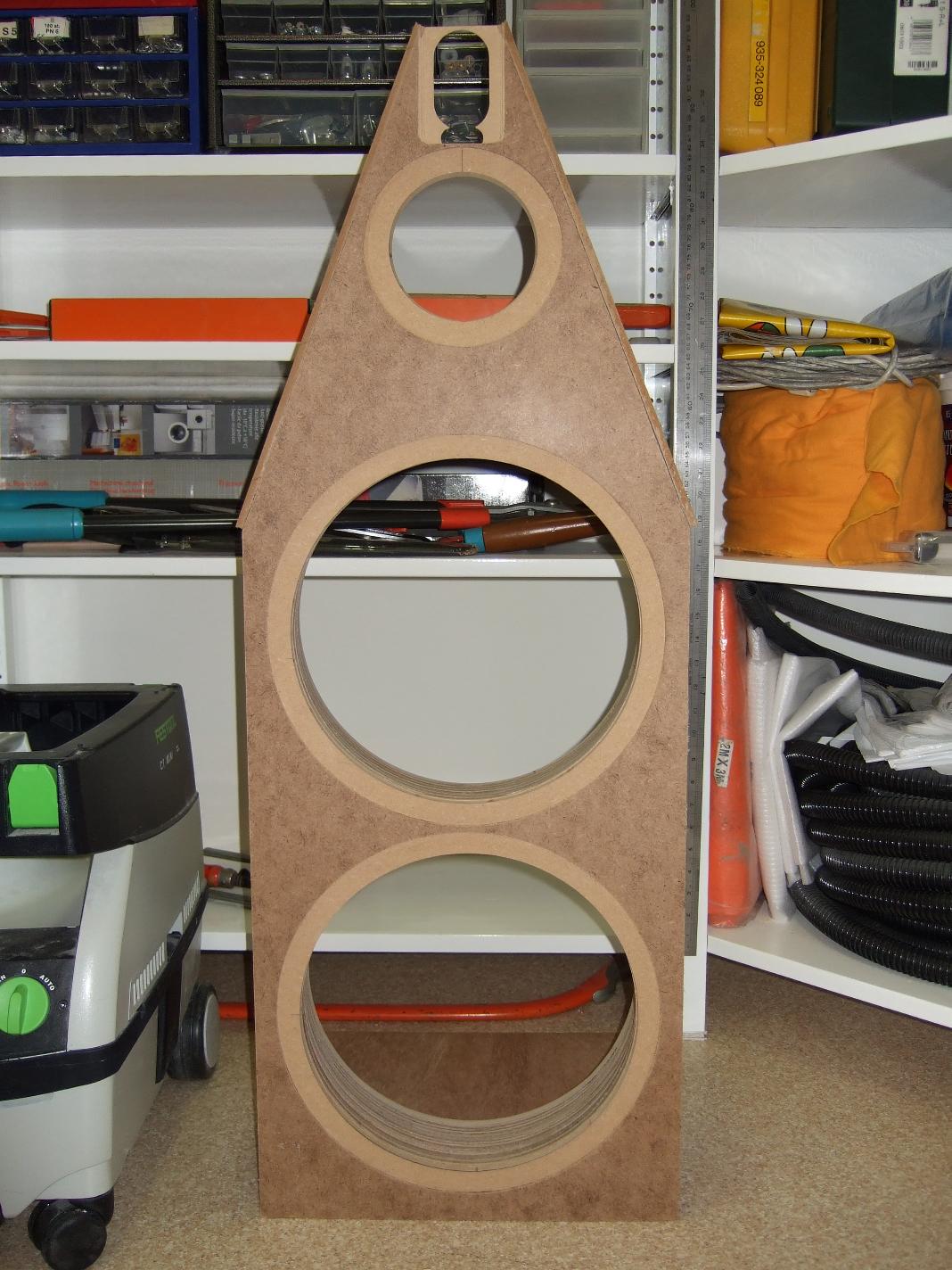

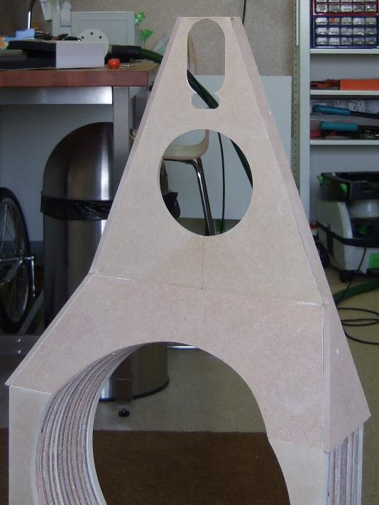

Het gaat langzaam vooruit, veel 's avonds weg, maar weer een kleine update. De achterkant bij de woofers bekleed met 8mm MDF en het schuine stukje daarboven met 6mm MDF.

Netjes zo. Zeker om zo het schuine stuk "glad" te maken.
Berichten: 17581
ze lijken erg klein 8)
ziet er zeer geslaagd uit.
ik ben zeer benieuwd naar de tweeter.

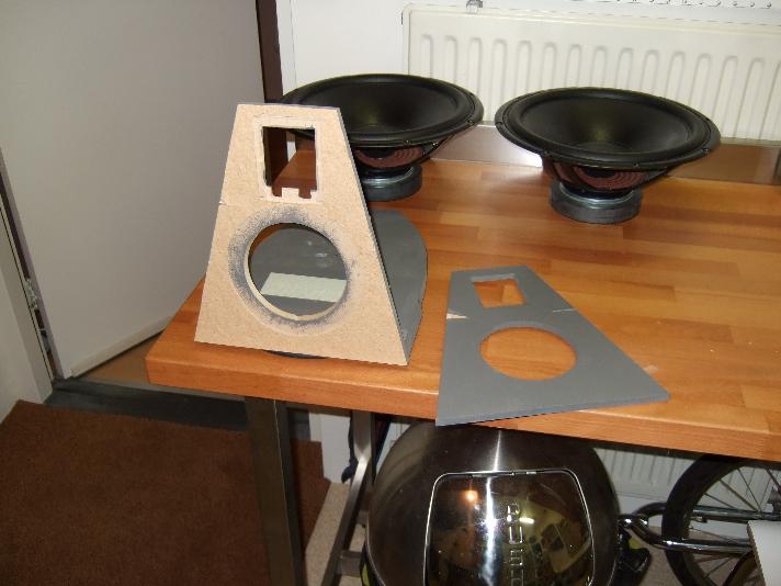

Weer een stukje verder, nu heb ik de zijkanten van de top bekleed. De zijkanten naast de woofers doe ik pas op het moment dat ik definitief besloten heb of de onderste woofer wel of niet in een gesloten kast komt. Op de metingen zal het nauwelijks invloed hebben, dus het is goed genoeg om alles te gaan uittesten.

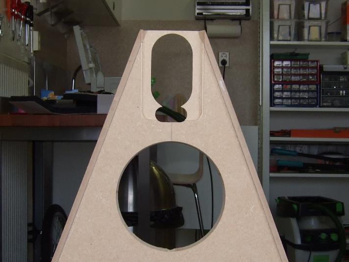

In de tweede foto kun je zien dat de mid konisch is uitgefreesd. Het verloop in diameter gaat van 114mm naar 110mm.

Wat heel grappig is, in de huidige vorm is er een boom-resonantie (ik schat tussen 100 en 200 Hz) als je midden op het bovenste baffle-tje klopt, links of rechts van het gat voor de middentoner. Je hoort een dof geluid van het MDF, maar met je oor vlakbij het baffle-tje hoor je die resonantie.
Als je nu de zware Mundorf tweeter erin hangt, is die resonantie volkomen, maar dan ook volkomen verdwenen. Je hoort zelfs het doffe MDF niet meer, alleen een droge tik. Leuk bijverschijnsel van die dure (en vooral ook zware) tweeter, dat hij zorgt dat het bovendeel niet als een stemvork kan gaan werken. :D Ik had nog wat met lood willen doen, maar dit blijkt nu overbodig.
Ik denk niet dat het gewicht van de tweeter aan het uiteinde van de baffle, het resoneren stopt. De frequentie verschuift, maar de resonantie is er nog wel. Natuurlijk wil ik je enthousiasme niet temperen, succes met bouwen :).

De eigenresonantie zakt doordat je massa toevoegt. Bij lage frequenties is deze minder schadelijk voor de klank, omdat deze grotendeels akoestisch wordt kortgesloten.
Berichten: 12876
Geloof het of niet, de eigenresonantie stopt. Het is alsof je je vinger op het uiteinde van een stemvork legt.
De tweeter is niet zo heel zwaar nee, maar vergeleken met een NEO3PDR weegt hij als lood. En heeft dus een duidelijk effect op de baffle, die zeer klein en licht is.

Ik heb nog eens goed geluisterd, jullie hebben gelijk, het is inderdaad zo dat de resonantie omlaag gaat. Het lijkt in het laagste octaaf te zitten nu, met een zeer lage Q. Eens kijken wat er gebeurt als de middentoner erin zit.

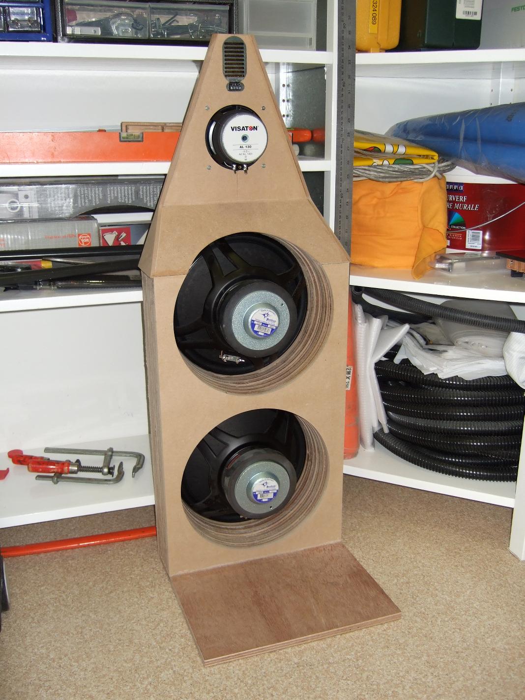

Kleine update weer, fotootje van bekleding met de hardboard tussenlaag. Prototype is niet meer, even een beitel op de tussenlaag 4 mm MDF en het geheel spleet open.
Berichten: 12876

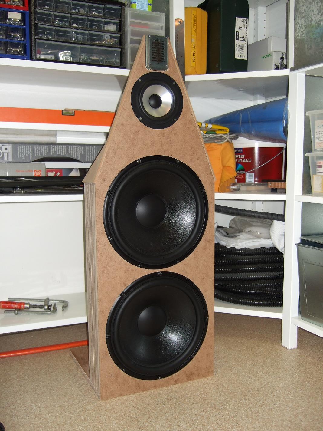

En weer een update, drivers erin geschroefd. Morgen ga ik het voorpaneel zagen en frezen.
Berichten: 12876
De AL130 erin en de tweeter eruit geeft weer de 'boom'. Plaatsen van de tweeter laat de resonantie weer verdwijnen. Het blijkt een heel effectieve demping door 'mass loading' te zijn. Het bovenste gedeelte trilt het meest. Te vergelijken met het open einde van een transmissielijn. Wil je dempen moet je het daar doen. Het MDF is teveel zelfdempend en heeft te weinig energie om de tweeter in beweging te krijgen. Het blijkt dus vooral het trillende topje te zijn, dat met het oor vlakbij de baffle hoorbaar wordt. Daarbij werkt de baffle als klankkast. Omdat de oorsprong in het topje zit, maakt het plaatsen van de AL130 weinig uit.

In de praktijk kan het ook anders uitpakken. Wanneer de woofers lekker laag staan te wapperen is de kans groot dat je het bovendeel van de baffle laat resoneren. Welliswaar op een lage frequentie, maar je spreekt die resonantie wel aan. Vandaar dat ik hem nog extra gebraced heb boven de tweeter om hem helemaal stil te houden.

Wat je zegt klopt. Gisteren heb ik een cd'tje van Tiësto in de speler gegooit en de woofers flink laten wapperen op de bas-beat. De bovenzijde van het baffle trilt dan duidelijk nog na. Ik weet niet of dit klankmatig heel ernstig is. Er trilt wel meer mee in de kamer.

Ik denk dat als je met de tone burst CD van Linkwitz die speaker aanstuurt, dat je met je oor vlakbij de baffle geen baffle hoort maar het nazingen van de kamer. Maw volgens mij volstrekt ongevaarlijk, de akoestische kortsluiting is ook flink op die lage frequentie. De frequentie is ook dusdanig laag dat er nauwelijks dopplervervorming zal optreden in de mid. Als de baffle 5 mm Xmax uitslaat bij 20Hz, geeft dat een frequentiemodulatie van 3,7Hz op 2000Hz. De hoorbaarheidsdrempel schijnt te liggen op 7Hz op deze frequentie. 5mm is veel, ik neem aan dat hij niet zo hard op en neer gaat.

Ik sluit me hier bij aan. Als je op het bovenste deel van mijn OB klopt, klinkt het dood, maar als je de woofers serieuze excursies laat maken wappert het bovenste gedeelte vrolijk mee. De volgende keer zou ik de bovenkant waarschijnlijk meer verstijven. Maar goed, dit is waarschijnlijk een beetje mosterd na de maaltijd voor Jeroen. Het is ook de vraag hoe ernstig het is. Het is in ieder geval mooi dat er voldoende demping in Jeroen zijn baffle zit om de eerste eigenfrequentie van de bovenkant van de baffle te dempen.

Nee hoor. De keuze voor de dunne baffle was voor symmetrisch afstraalgedrag en om de eventuele resonantiefrequentie flink laag te krijgen. Verder moest het eenvoudig na te bouwen zijn. Als mensen verbeteringen voor elkaar krijgen op de OB3W dan zet ik die gewoon met bronvermelding op mijn website. Ere wie ere toekomt!
@Wowly: klopt, er ontstaan resonanties achter de woofer. Aangezien die ruim 1,5 octaaf boven de wisselfrequentie zitten zullen ze nauwelijks worden aangesproken. Wellicht dat ik in een perfectionistische bui er nog wat speciaals aan doe. Bij Linkwitz Orion zit zo'n resonantie van het H-frame op 200Hz terwijl hij wisselt op 120Hz. Er was niets van te horen, hij heeft er een notch op gezet. Des te meer was te horen van de klank van de instrumenten!

Het baffle met het lood trilt het hardst. Logisch ook, het lood is toegevoegde massa van een massa-veersysteem. Misschien kan ik aan de achterzijde ooit een soort frame toevoegen waardoor ik de top van het baffle verbind met de bodemplaat. Ik betwijfel echter of dit een klankmatig voordeel gaat opleveren, omdat er mogelijk andere resonanties voor in de plaats komen. Bovendien ben ik bang dat de speaker er niet mooier op zal worden.
