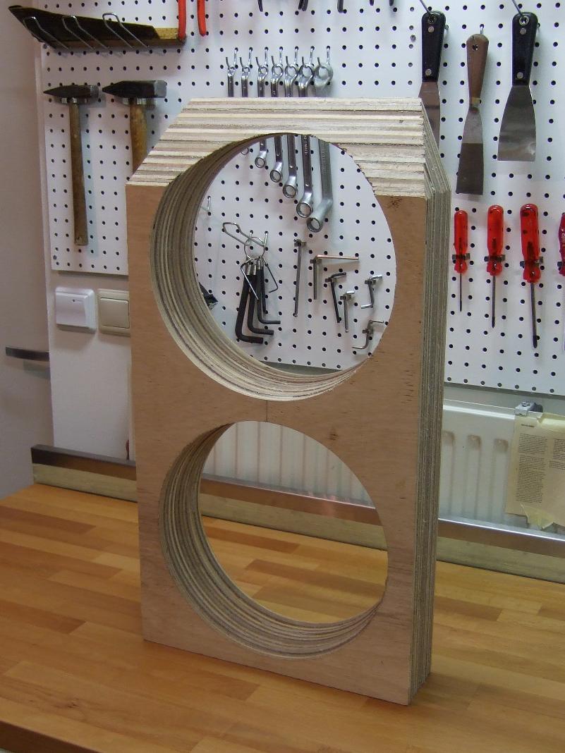

Het project vordert gestaag. Ziehier een foto van de basis voor de woofers. 6 lagen multiplex met hardboard daartussen. Er zit werkelijk geen geluid in deze constructie, uitermate dood. Het geheel gaat natuurlijk nog geschuurd worden en afgewerkt met een laag MDF.

Hoe ga je de woofers nu monteren? Met de magneet aan een bracing?
Nee, gewoon op de baffle geschroefd. De magneet aan een bracing heeft geen zin, eventuele frameresonanties liggen ruim boven het werkingsgebied. Gezien mijn huidige dipoolbas (en hoe weinig deze trilt dan wel resoneert) zie ik geen aanleiding tot ingewikkelde constructies met deze stevige baffle.
Berichten: 17581
straks maakt marieke je speakers ook nog af 8)
ze zien er lekker solide uit.

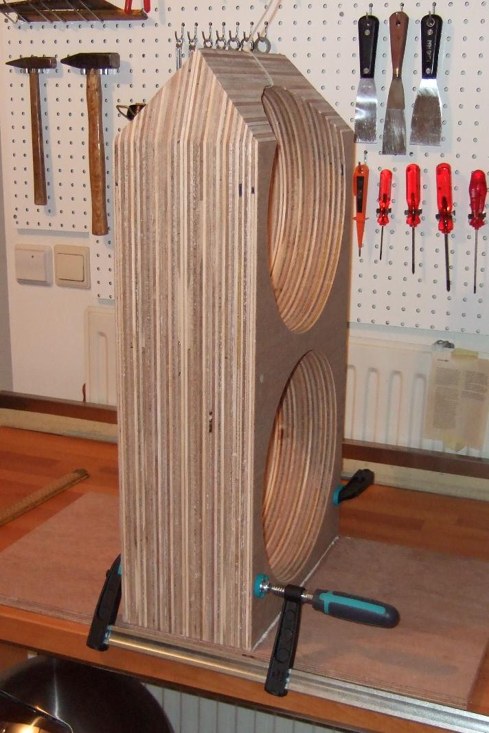

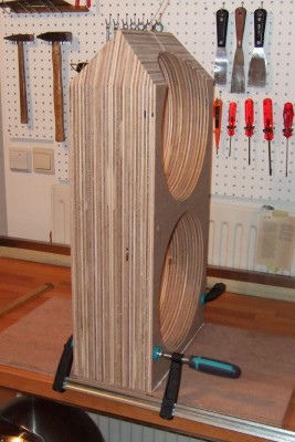

Ik zie het al, de achterzijde is recht, ik dacht in eerste instantie dat de achterkant ook schuin was, dat leek me lastig monteren 8)
Berichten: 12876
Ik heb de twee baffles even tegen elkaar geklemd, zodat ik ze precies haaks op de grondplaat lijm.

sodeknetter....nice.. :) (arme werkbank... :D )
Heb je het al op een weegschaal gezet? Ben best nieuwsgierig wat dat pakketje nou weegt.
Berichten: 12876
Weegt niks joh, door de grote gaten zit er eigenlijk helemaal niet zoveel materiaal in. Het is vooral erg dood en resonantievrij.

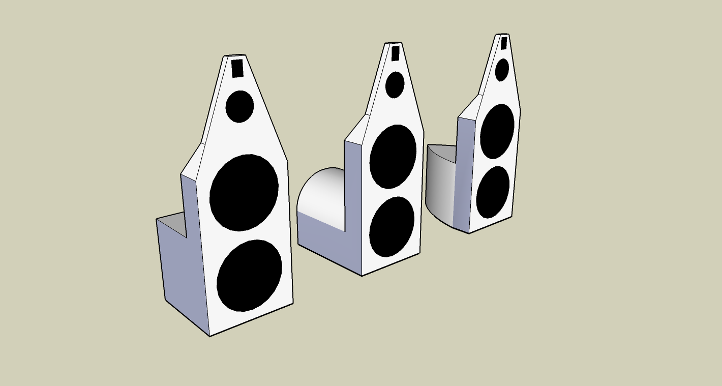

Om er toch een full range van te maken, denk ik er steeds serieuzer over na om er MOB3W+ van te maken. Dat wil zeggen een geïntegreerde sub erbij op basis van de XLS-12, die het -6dB kantelpunt aan de onderkant verlegt van 40Hz naar 20Hz. Het ziet er wat curieus uit, maar ik vermoed dat het toch best goed zal ogen.

Ideetjes om de "kont" iets slanker te laten lijken :idea:
Berichten: 12876
Dank je :) . Helaas hebben ze alledrie een lage MAF (Marieke Acceptance Factor), vooral de middelste wordt afgekeurd.

LOL ... de eerste is de 3D weergave van jouw ontwerp :shock:
Ennehhh .... ik moet toegeven dat de tweede een beetje op een kerk in Mexico lijkt :oops:
Berichten: 12876
Dat was het probleem ja :wink:

Jeroen,
Heb je ook overwogen om een glooiende lijn te maken van onder naar boven, zodat je geen hoek hebt? (Of anders die hoek links en rechts ronder maken?)
Bovenkant kan dan ook iets meer geknepen worden dan getekend is. Baskast kan dan ook nog met een vloeiende lijn aan de baffle gezet worden.
Berichten: 12876
Dank voor de tips, maar curves hebben een erg lage MAF.

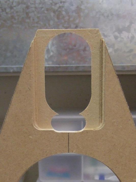

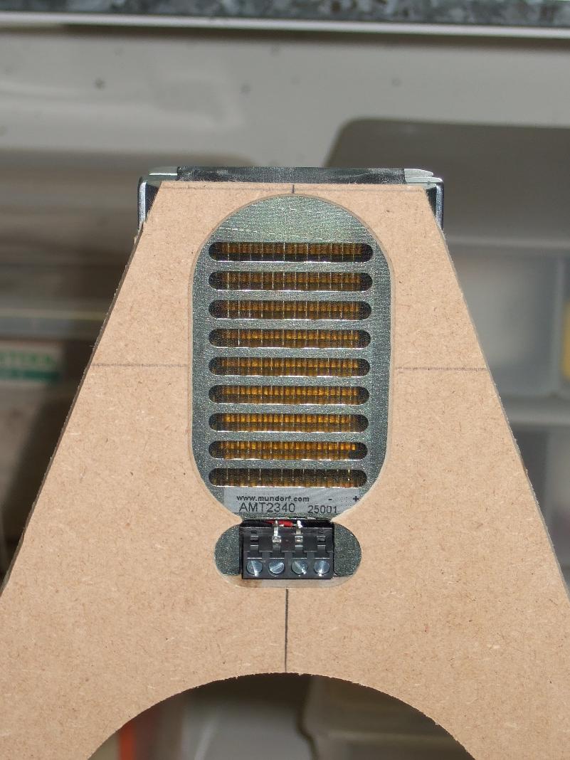

Ik ben vandaag weer wat verder gekomen, de achterbaffle gedaan. Veel secuur freeswerk om de AMT mooi in de baffle te krijgen. De voorbaffle wordt 6 mm breder, de achterbaffle krijgt nog lijsten van 6mm zodat de AMT2430 helemaal in de baffle gaat vallen.
Berichten: 17581
ziet er zeer goed uit 8)
als je het zo ziet lijkt de al130 echt een klein drivertje.
