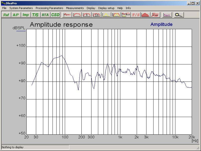

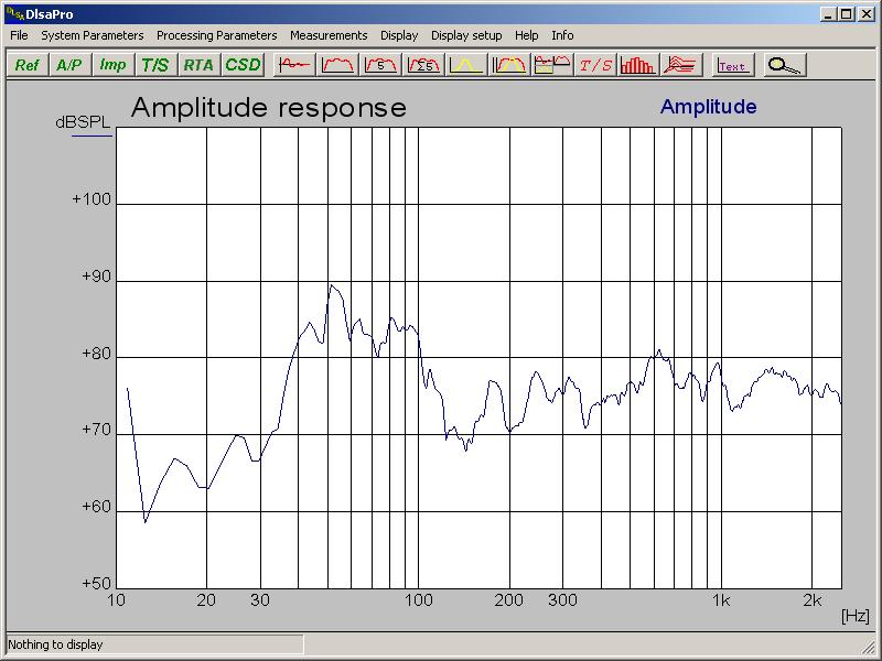

Voor wat het waard is, metingen op de luisterplek. Je zou zeggen, het laag is veel te dik aangezet, dit is gehoormatig niet het geval. Ik hecht niet zoveel waarde aan deze metingen. Beide met FFT lengte 4096, eentje met sample rate 6.4kHz en eentje met sample rate 51kHz zodat je ook de respons tot 20kHz kan zien. Op 50Hz zit trouwens een flinke meetbrom.
Precies, daarom was ik zo benieuwd. In een (nog te posten) meting van mijn speakers zag ik hetzelfde gedrag: Het laag is bij mij tot 200 Hz recht, maar tussen de 200 en 500 Hz zit eenzelfde dip in de respons. Of dit hoorbaar is durf ik nog niet te zeggen omdat mijn mid-hoog nog niet in balans is, maar jij bevestigt mijn vermoeden dat dit waarschijnlijk niet het geval is.
Linkwitz kan hetgeen hij hoort op de luisterplek niet correleren met wat hij meet, waarschijnlijk de reden dat hij die metingen niet publiceert op zijn site (behalve in zijn presentatie).

Die respons in het hoog ziet er goed uit! Wat betreft die dip rond 200 Hz: zit er niet ook een bultje iets daarboven, waardoor de dip meer opvalt?
Ik heb een GF 200 op een zeer smalle baffle, gecrossed op 2 kHz naar de Neo3. Op de luisterpositie meet je dan een bult tussen ca. 1 en 2 kHz. Ik denk dat dat komt door de oplopende power response van de woofer-baffle combinatie rond de dipoolbult. Misschien zie je zoiets ook in jouw respons?
Daarbij hebben we ook de afval in het laag met 7 dB/oct gecompenseerd ipv 6, omdat het anders rond 200 Hz ook te dun werd. Dat was wel hoorbaar.
Als je de microfoon iets verschuift wordt het alweer anders, ik zou dit niet durven zeggen. Wat je wel terugziet in de respons is een verklaarbare lift rond 80Hz en dip rond 160Hz, vanwege de reflectie tegen de achterwand. Maar op de een of andere manier filtert je gehoor dit behoorlijk uit en ik mis ook in het gebied tussen 100 en 200Hz niets. Ik denk wel dat het zou helpen om de achterwand te dempen, maar dat moet ik dan optisch aantrekkelijk zien te maken voor de WAF. Gewoon het laag minder hard afstemmen geeft gehoormatig veel te weinig bas. Ik laat het dus gewoon hierbij.
Nee, dit is niet zo. Het is zelfs zo dat ik van 1-3kHz een lichte dip heb in het afstraalgedrag. Op 60graden is de respons daar relatief 1a2dB zwakker, zie mijn metingen van de drivers op de baffle die ik eerder heb gepost. Ik raad je echt aan niet teveel waarde te hechten aan steady state respons metingen op de luisterplek. Ik kan je een heleboel dippen en dalen laten zien in metingen door de microfoon centimeters te verplaatsen. Een bult wordt een dip en een dip wordt een bult. Ik ben ervan overtuigd dat je dit niet moet willen corrigeren. Zie ook het verhaal van Linkwitz waaraan bertor refereert.
De dipoolbult kan leiden tot meer dan 6dB/oct helling in het lage midden. Linkwitz laat dit ook zien in zijn Phoenix project. Ik had daar met mijn ontwerp geen last van en ook is het vaak al opgelost door die bult te compenseren met een notch. Dan krijg je een zuivere 6dB/oct helling terug.
In jouw geval kan het trouwens ook liggen aan eigen afval in het laag van de breedbander, als extra op het dipooleffect.

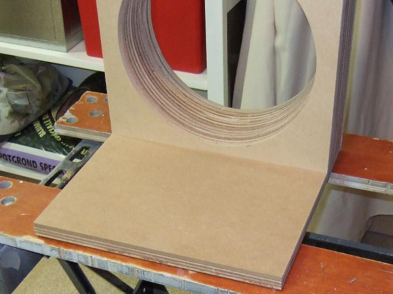

Ik ben nu aan het afwerken geslagen, dit kost erg veel tijd. Deze luidspreker gaat heel lang in de woonkamer staan en ik moet dus geduld betrachten om elk detail netjes te krijgen.
Allereerst nog het plaatje van de bodembekleding, het 15mm hardhouten multiplex wordt bekleed met 6mm MDF. Dit maakt de bodemplaat lekker dood. Bovendien, als het via vilt contact met de grond maakt, doorstaat het de kloptest erg goed.

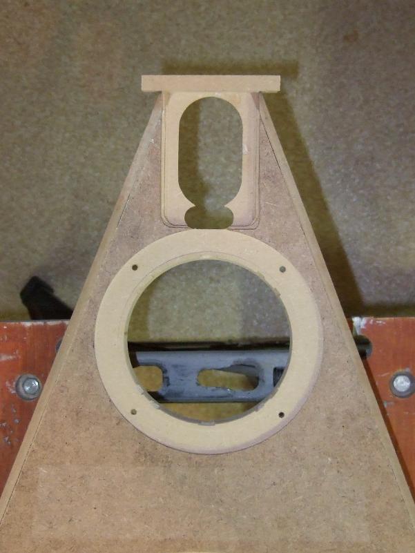

Vervolgens een hoedje erop, Marieke wilde wat vlees boven de tweeter hebben (was nu slechts een paar millimeter). Hoedje ga ik na het drogen van de lijm in de juiste vorm frezen.

Een hoedje puur esthetisch of heeft het ook een andere functie? Nu kan een vogel er een nestje op bouwen!
mvg,
Martijn
edit: ah ik begrijp dat het straks geen hoedje meer is, maar alleen een kleine verhoging.. :P

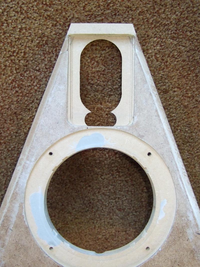

Hoedje klaar en vervolgens verder met het filtercompartiment.

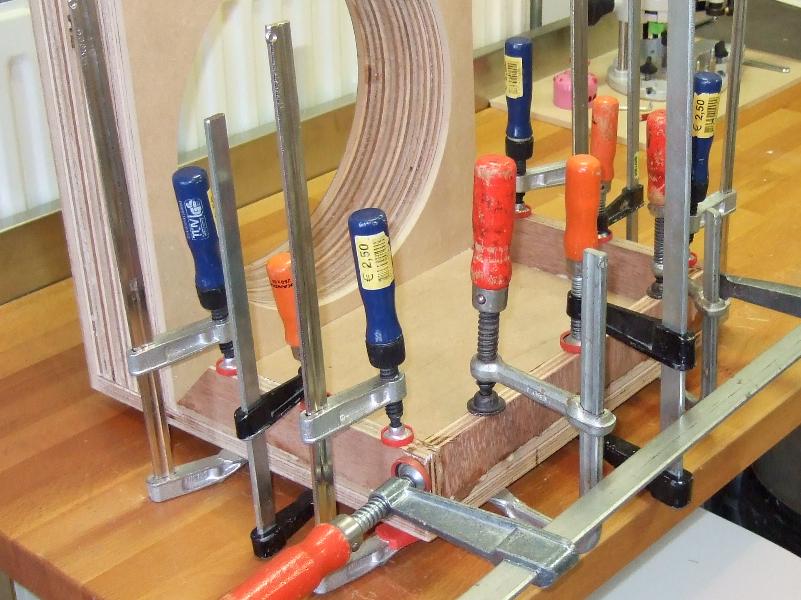

Je hebt ook geen last van een tekort aan lijmklemmen :D .
Die zijn verdompt handig.
