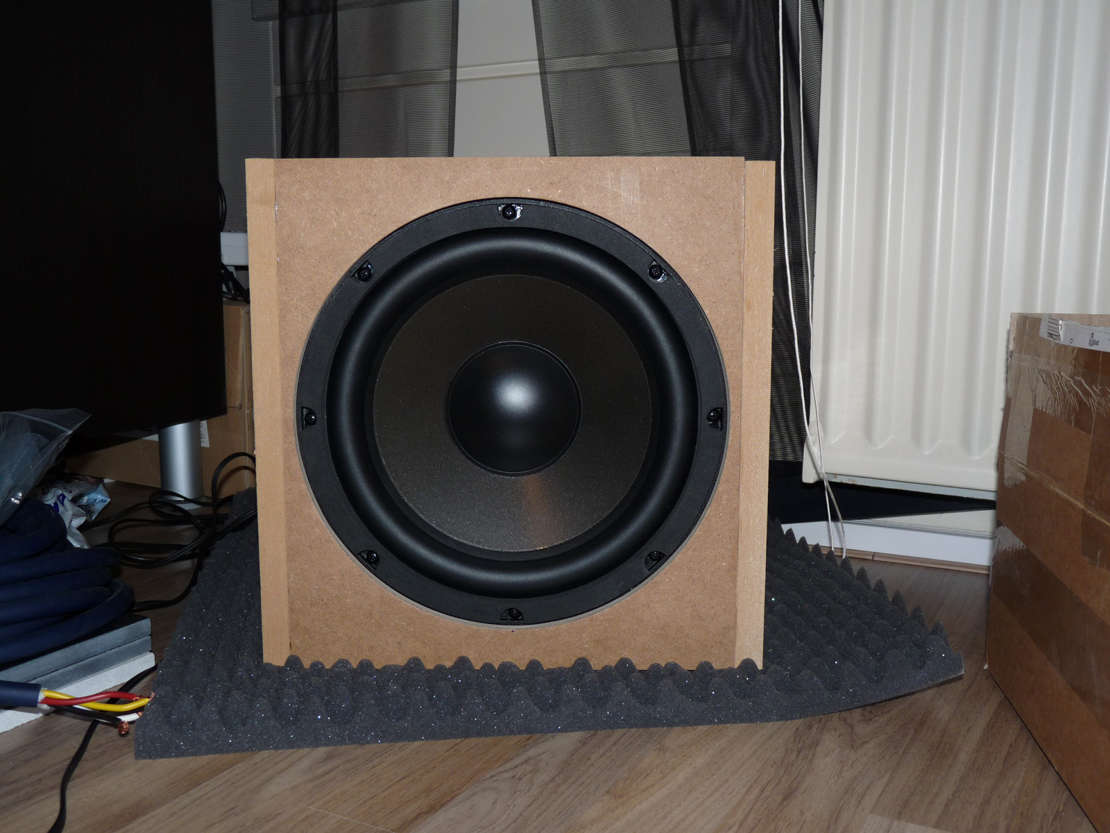

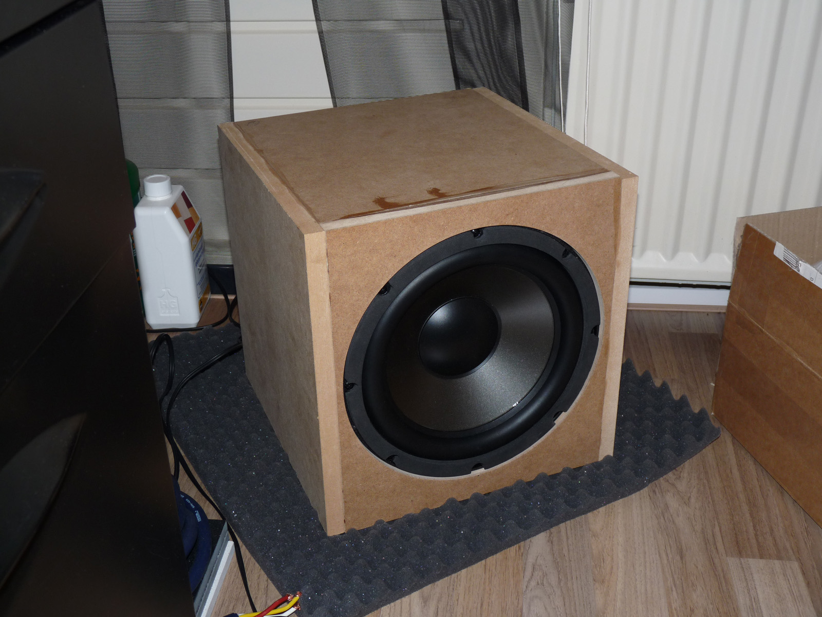

Bij deze dan maar even het beloofde foto-updateje.
Zoals op de foto's te zien is ben ik eigenlijk alles behalve tevreden over de rechter zijkant, maar dit zal met de afschuining hoop ik niet heel veel problemen op moeten leveren (icm plamuur).
Speelt boven verwachting goed met de am-80, ik kreeg alleen de bass-boost er niet uit, aangezien ze overal refereren naar een R26 en R27, maar ik kon alleen maar een R27 vinden op het pre-amp bordje (waar de knoppen op zitten). De R26 zat op het andere bordje en ze hadden beide totaal andere waardes dan dat in die handleiding van Parts express staan..
Dus daar moet ik even wat meer onderzoek naar doen en even wat foto's maken.
Btw, voetjes zitten er ook nog niet onder. Komt deze week wel een keer.

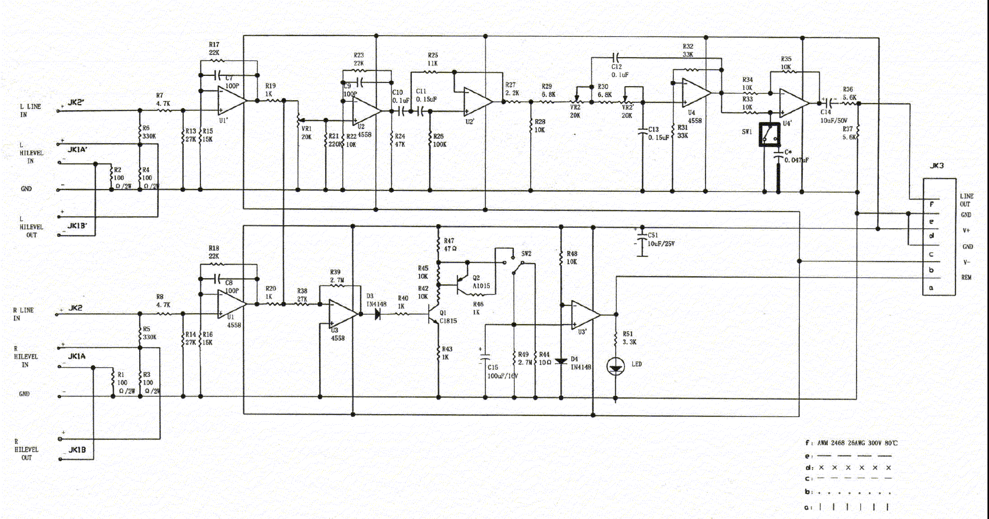

Ik zal dadelijk even in het schema kijken over die weerstanden (weet niet meer uit mijn hoofd)

Lieuwe heb jij ook een tussenschot geplaatst tussen de kist en de versterker?
Heb je nog foto's van intern of de achterkant?

Re: Minisub met AXX1010, AWM104 of XXLS10
Op de vorige pagina is onderaan een foto te zien met tussenschot.
In de zijkant van het tussenschot heb ik een gaatje geboord waar de kabel precies doorheen past, deze heb ik met lijm nog vastgezet en dus luchtdicht gemaakt.

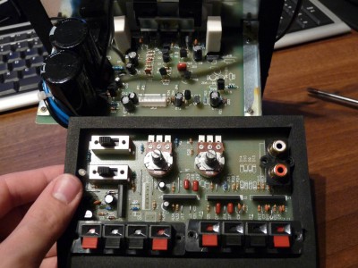

Ik zal vanavond wel even de subamp eruit schroeven en even wat foto's maken.

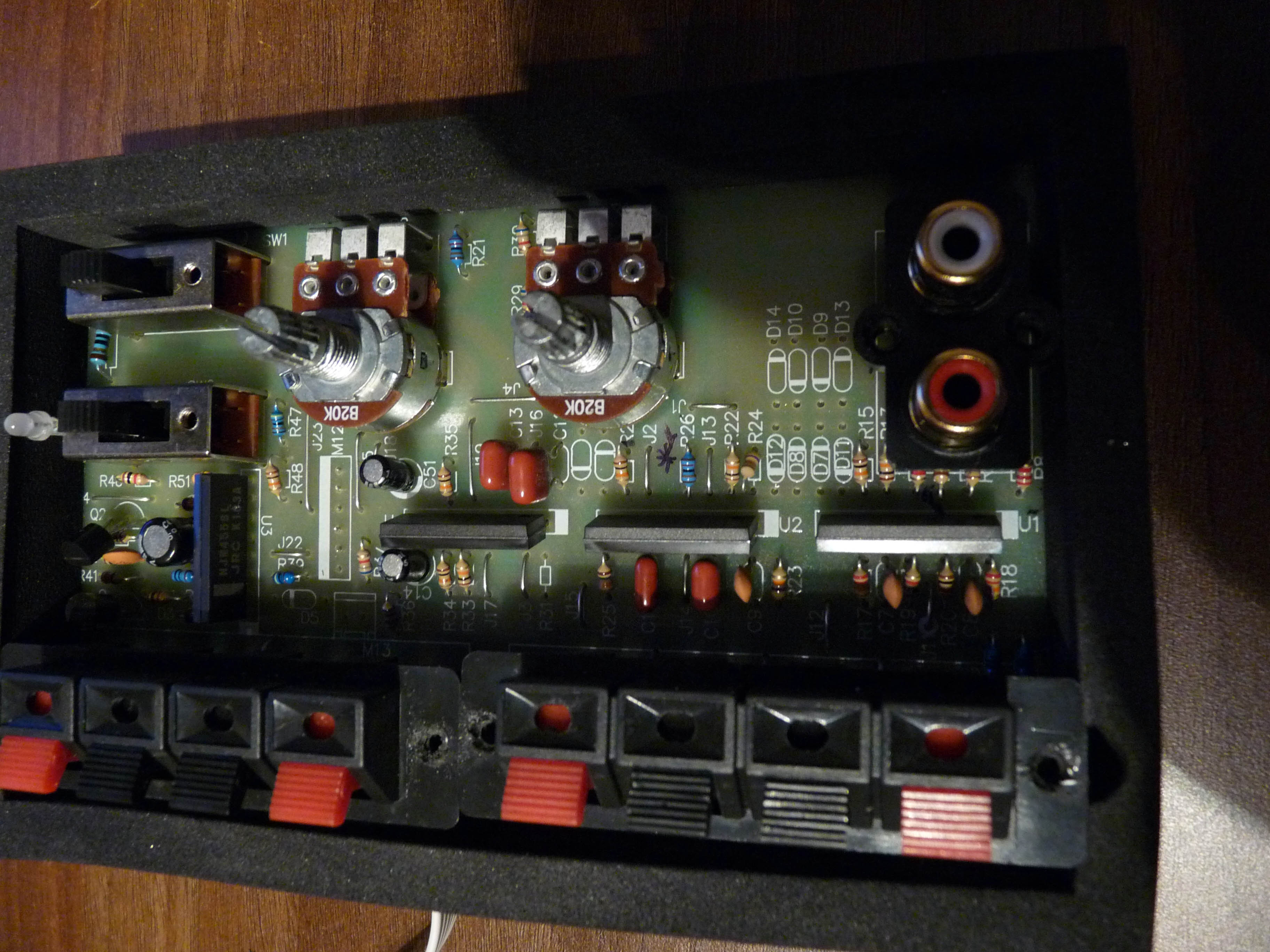

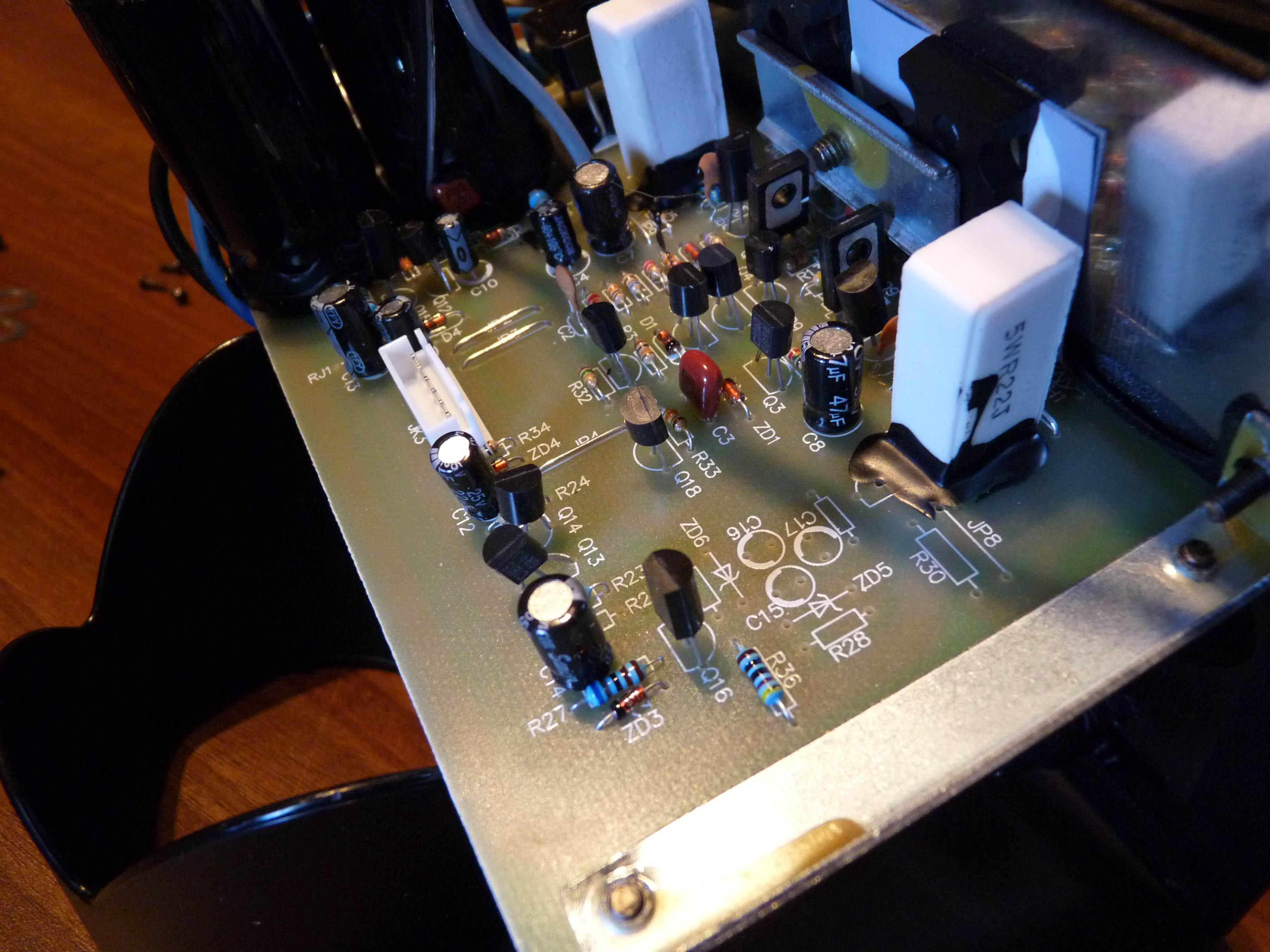

Een dagje te laat, maar alsnog de beloofde foto's

Kun je C10, C11 en R25 en R26 vinden rond U2?

Ik jou geval kun je twee dingen doen.
Of enkel R25 en R26 aanpassen, of ook de condensators aanpassen.
Hopelijk kloppen de waardes van de datasheet dan
Mocht je enkel de weerstand willen aanpassen, dan kun je R25 vervangen voor een 56k en R26 voor een 82k.
Mocht je de huidige highpass filter (bass boost) willen simuleren:
http://www.zelfbouwaudio.nl/forum/viewt ... =32&t=9340

Als je echt lui bent kun je een weerstand parallel aan R26 zetten.
470k moet wel lukken.
Met R25 kan natuurlijk niet omdat de waarde omhoog moet.

Volgens mij vind ik dat nog meer werk om een weerstand er parallel aan te moeten solderen
De mod is uitgevoerd en het scheelt best wel. Het was eerst echt veel erger aanwezig, nu een stuk subtieler en gebalanceerder
Kortom, dat half uurtje werk wel waard
Hoe snel kan je een versterker mollen
Heb de sub verplaatst naar zijn eigenlijke bestemmingsplek met de rubberen voetjes eronder. Dus even afstellen en kijken, hij kan toch nog wel hard, opeens uit the pacific deel 8: "One round H.E." In plaats van Boem, was het kggrkraak
Dus morgen even openhalen en kijken of er iets defect is ofzo..
Hij speelt nog wel normaal dus volgens mij is er geen schade..
Alleen op lagere volumes is het nog normaal, maargoed, nu hij op zijn plek staat moet het volume ook een stuk hoger staan.
Toch misschien verstandiger om binnenkort een grotere versterker eraan hangen
