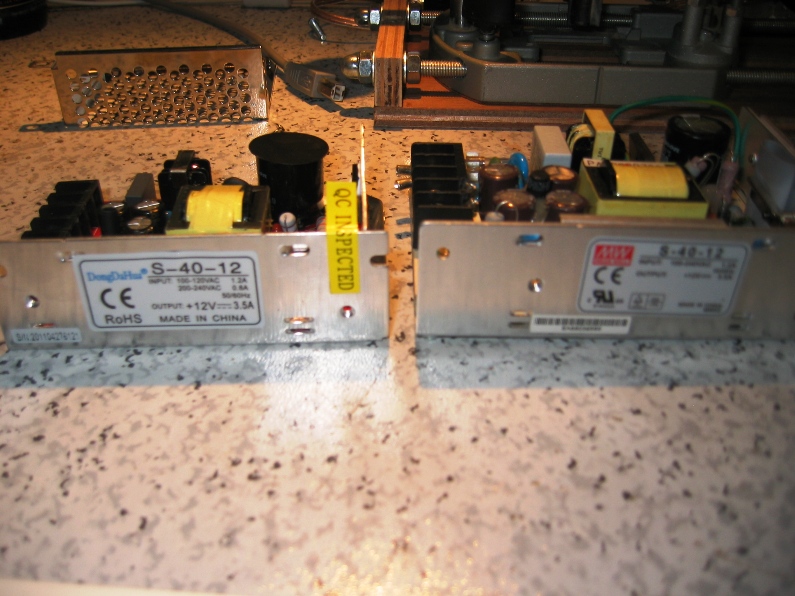

Zoek de verschillen
Vandaag zag ik een voeding liggen bij een vriend van me.
Daarop stond S-40-12.
Ik bedacht me dat Meanwell ook precies dat type heeft.
Zoek de verschillen :P
Wat ik alleen niet snap is dat die DongDaHua (wat een naam) voeding veel kleiner is.
110(L)*78(W)*35(H)
De Meanwell is 129*98*38mm
Specs verschillen ook niet bijzonder veel:
http://www.alibaba.com/product-gs/37560 ... ormer.html
http://www.meanwell.com/search/s-40/s-40-spec.pdf
Beetje typisch? :-s
Arno
Berichten: 3397
Re: Zoek de verschillen
Bericht door Arno »
Die moeren van je cirkelgeleider staan iig mooi scherp op de foto :mrgreen:
Berichten: 12450
:lol: :mrgreen:
Ja, met deze kl*te oude compact camera kun je gewoon niet normaal scherp stellen :(
(slaat toch ook nergens op, focus punt midden bovenaan ](*,) )
