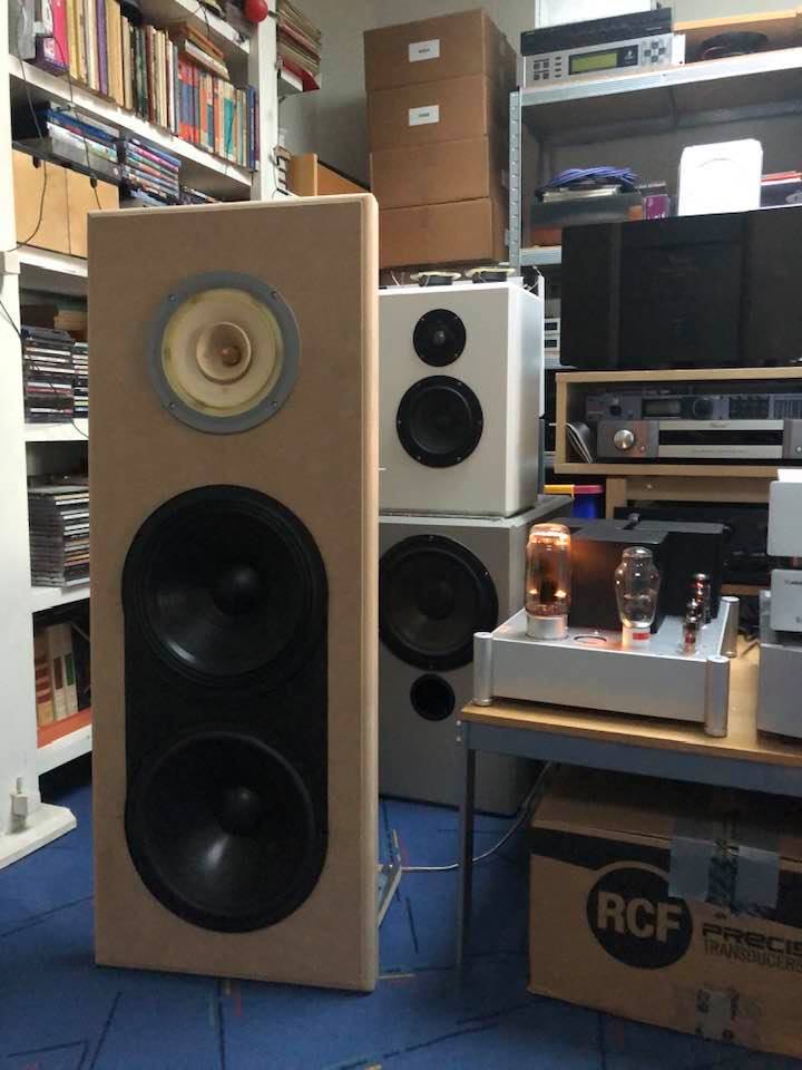

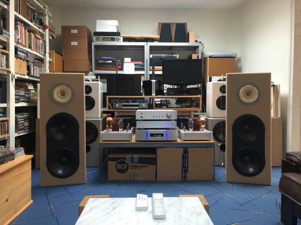

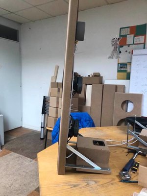

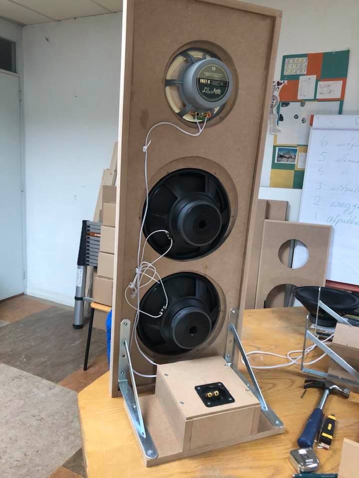

Nog even een paar plaatjes van de BOB (Baby Open Baffle).
Ik heb ze gebouwd voor een klant /kennis , die de Liionidas OB niet aan zijn vriendin verkocht kreeg.
De Fast 8 , die ik binnen kreeg , zijn iets anders , dan die ik van Coen had geleend.
Volgens mij klinken ze ook iets anders.
Geen extra tweeter meer nodig.
Over mijn buizen set , heb ik nauwelijks break-in tijd nodig.
Eigenlijk klinken ze meteen al erg goed.
Vind het modelletje wel leuk
Mijn eigen vrouw wilde ze al zelf houden !
mvgr. Leon
mvgr. Leon

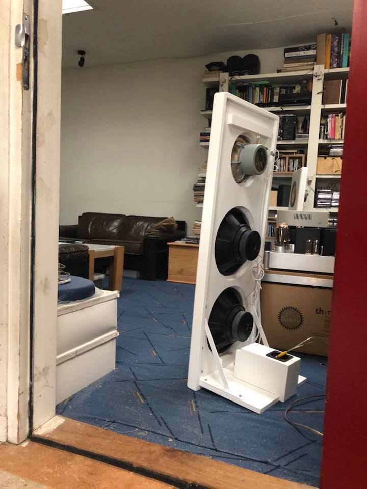

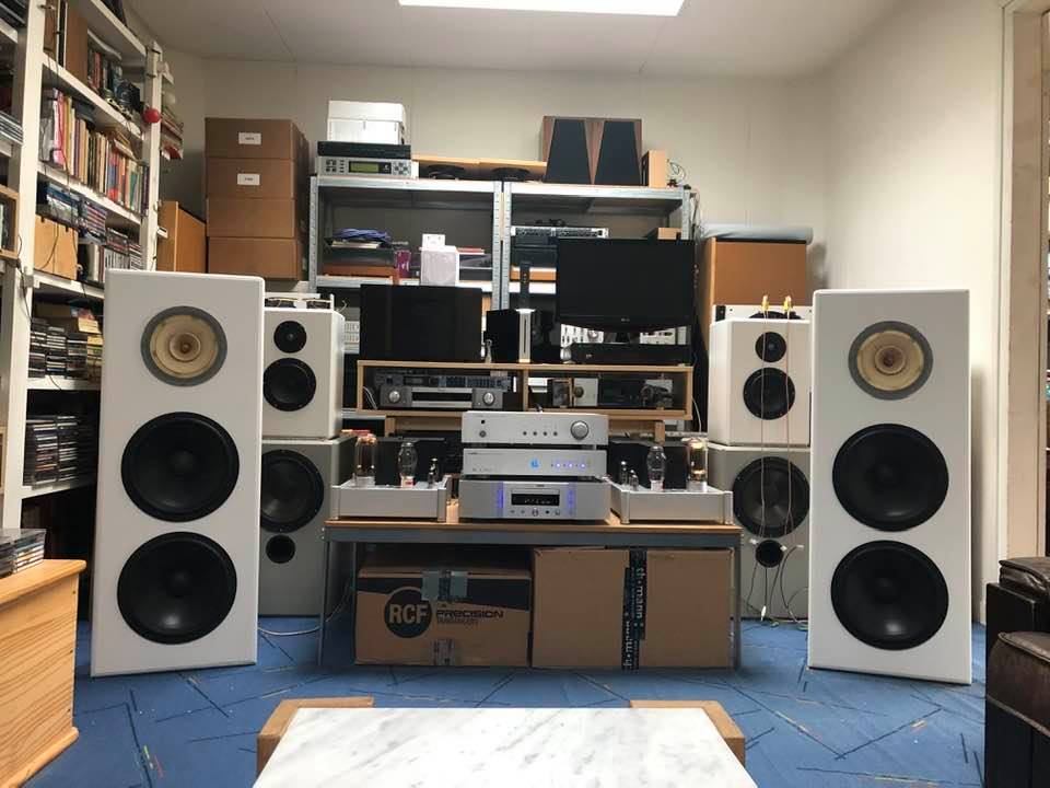

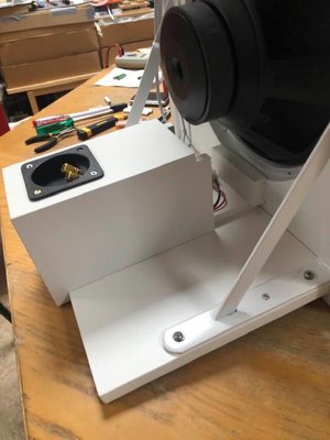

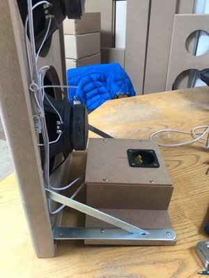

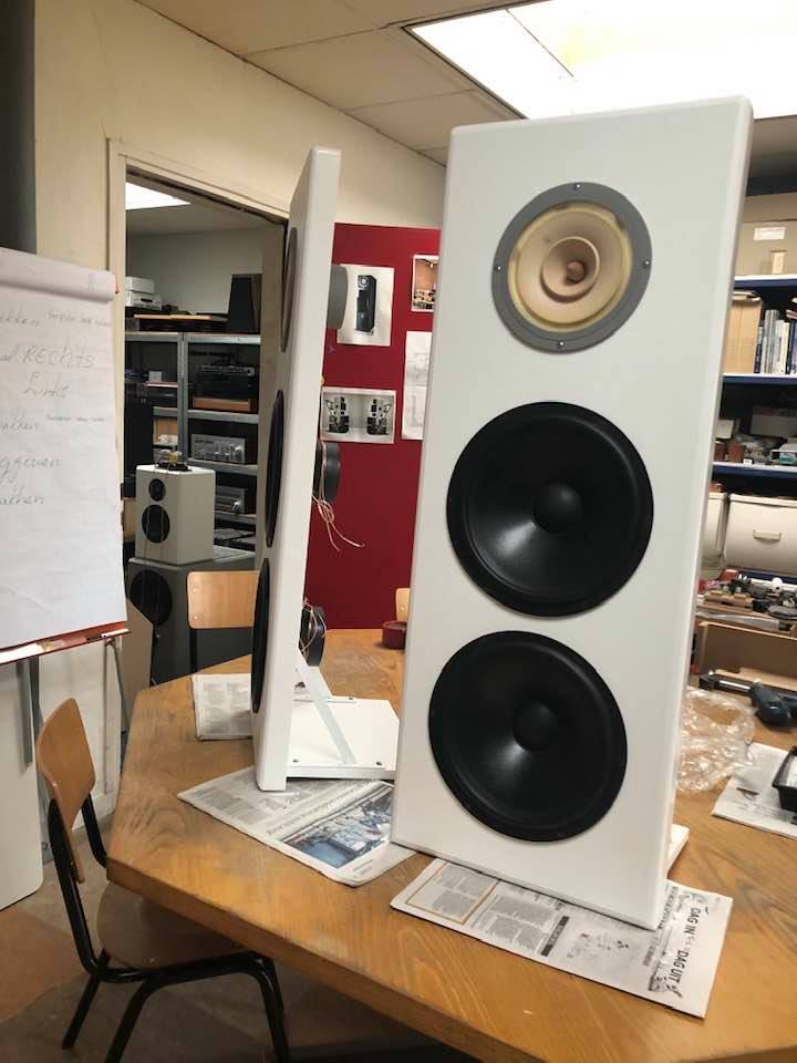

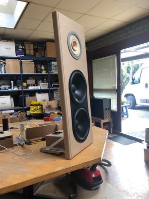

De laatste 2 weken op mijn gemak nog een setje BOB's gebouwd.
Ik kreeg best vel vragen over :
de verschillen Fast 8 en Crystal 10
en of en maatje kleiner dan de Liionidas ook een optie was.
Je kunt dit nu , bij mij , zelf beoordelen.
Uiteraard weer een paar kleine aanpassingen.
eigenlijk 2 delen , de baffle en de voet.
deze worden verbonden d.m.v. 2 stalen boekenplankdrager.
Simpel maar effectief.
In de voetplank zit een soort doos waar de XO onderdelen inzitten.
Op dit moment staan er dus 3 paar speelklare OB sets.
Als er mensen willen luisteren : maximaal 2 sets per dagdeel.
Ik moet altijd een set verwijderen voordat ik de 2e set kan aansluiten.
Vandaar ook dat "netjes" afwerken hier niet zoveel nut heeft.
Ze krijgen door de verplaatsingen best wel wat tikken
Een paar foto's zeggen meer dan 100 woorden.
mvgr. Leon.
mvgr. Leon.

Re: de "Liionidas" open baffle.
had je bij deze woofers nog geprobeerd of van die "vleugels" aan de achterkant van de baffle (om een soort ondiepe U te maken) een beter laag opleveren?
Hoi Walt,
Ik ben meestal met het geluid bezig en nauwelijks met het uiterlijk.
Ook nu niet eigenlijk.
Het zwarte vlak is bedoeld om de woofers optisch te laten verdwijnen.
Ik gebruik namelijk 2 verschillende woofers.
De bovenste heeft een harde ophanging , de lagere een zachte.
Door de vele OB's die ik onderhand gebouwd heb , viel mij op dat hard opgehangen wat beter articuleerd en zacht opgehangen wat lekkerder in de ruimte blijft hangen.
Ik hoop dat dit soort van combi het beste van beide werelden oplevert.
Maar ze moeten echt nog even inspelen voor ik het zeker wwet.
dat de looks erop vooruit gaan hebben al meer mensen gezegd en is , voor mij , een leuke bijkomstigheid.
mvgr. Leon
