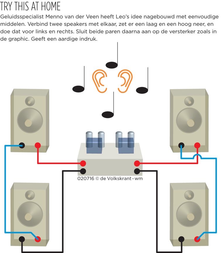

Ik zag recent de volgende afbeelding dit zou zogenaamd het Omniwave principe benaderen. Ik heb het thuis uitgeprobeerd had 4 dezelfde speakers staan, moet Toegeven het klinkt in de eerste instantie ruimtelijk, maar de indruk dat je op een gegeven moment weer naar gewoon stereo verlangd is bij mij toch sterk aanwezig.
Maar nu even de technische kant van dit aansluitschema,
-wat doet het met het omhse gedrag voor de versterker?
-is het niet gewoon dat 1 setje speakers uitfase meespeelt?
Of zie ik iets over het hoofd

Volgens mij deed ik dat vroeger ook gewoon. Om een partij van die gestoffeerde Marquant/LinearPhase speakers aan elkaar te kunnen knopen bij feestjes.
De impedantie verdubbeld over het algemeen.

De fase is correct bij het getoonde schema.
Re: artikel Volkskrant luidsprekers leo de klerk 2/7/2016
als de fase inorde is, wat maakt dan de opstelling in het schema speciaal? dat kan ik niet zo snel vatten…..

Het afstraal gedrag van de luidsprekers die de man gebruikt van Bloomline, zijn al wel anders als die van Menno.
Daarnaast de opstelling horizontaal en naar binnen, en set 2 verticaal naar beneden.
dat klopt Hans het is ook van dhr.Menno meer een soort simulatie, maar blijft voor mij de vraag wat doet dit principe, als het geen fase omkeert enz… het klinkt wezenlijk anders dan bv. dubbel stereo, dus er moet iets gebeuren, alleen wat? schiet mij maar lek

Het is als effect een soort 3D hologram beeld van geluid wat er ontstaat.
Mwah, de bedoeling is wel om de speakers verticaal ook een stuk uit elkaar te zetten. Ja dan heb je met 4 speakers natuurlijk een ander geluidsbeeld dan met 2. Of je daar nou wat mee opschiet? Kwestie van smaak lijkt mij
