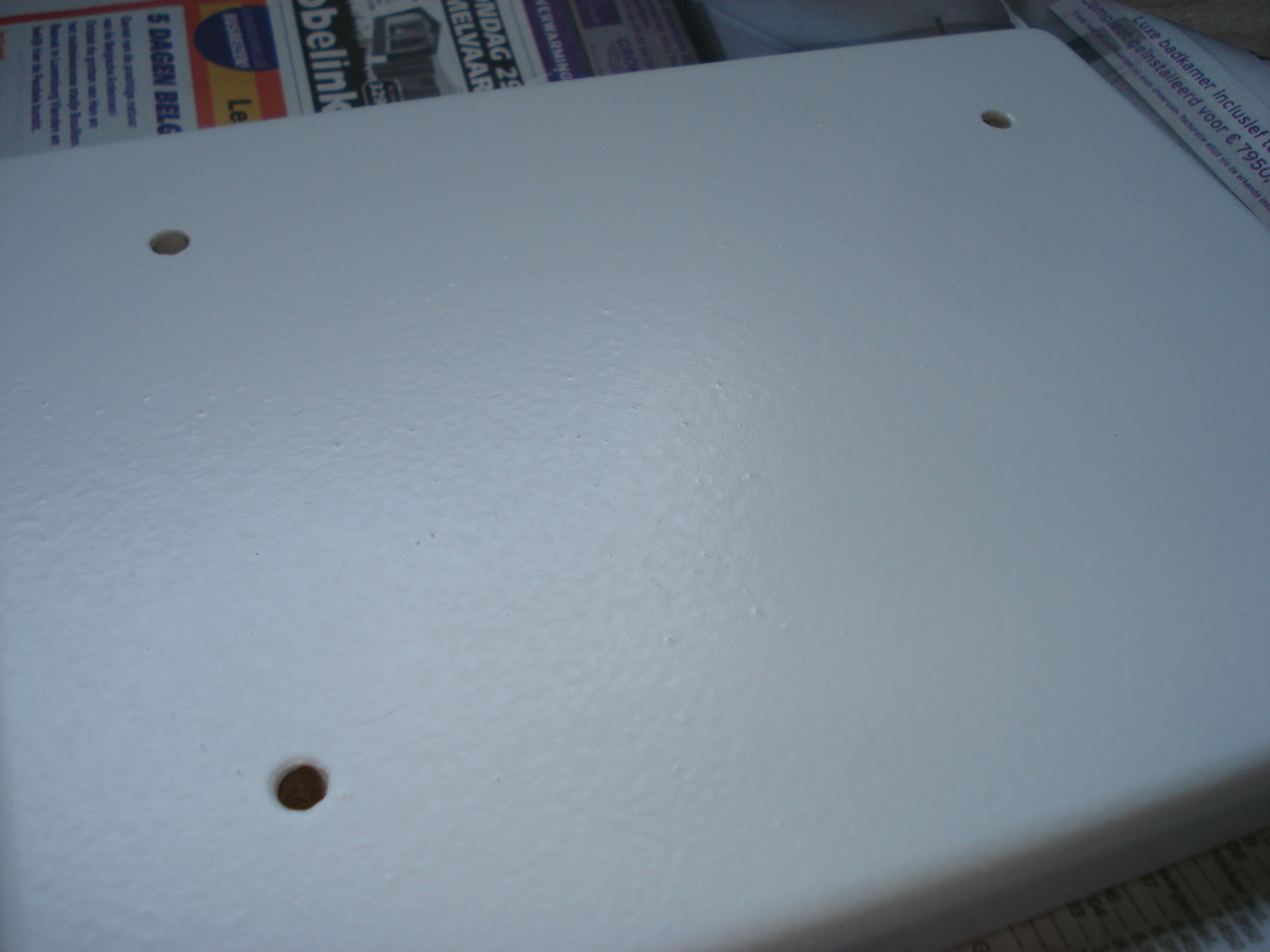

Het komt er op als een sinaasappelschil, terwijl alles van te voren altijd goed glad is geschuurd met korrel 150
Ik breng het erop met een roller, maar het vloeit niet mooi weg
Dit was met Gamma (mag ik merken noemen?) grondverf voor MDF. ATM is het dus 2 keer gedeeltelijk mislukt.. Vervolgens gewoon goed gladgeschuurd.. Daarna met de roller Sikkens (?) Rubbol BL Rezisto Semi-gloss erop, dit vloeit super mooi weg, maar er blijven luchtbellen inzitten. Kan dit door die (pruts)-grondverf van de gamma (?) komen? Zo ja, wat is nu de beste oplossing? Alles hergronden met een fatsoenlijke grondverf? Iemand tips met wat ik verkeerd doe?
Idem deze keer, het is namelijk al 2 keer mislukt

Zojuist even fotootjes geschoten van hetgeen wat ik bedoel..

Ik en me pa hebben me speakers ook geschilderd en wil op deze manier:
- Heel glad schuren
- Grondlaag dun aanbrengen met een roller ( de laatste keer dat je er over heen gaat eerst de roller over een ander stukje hout leeg maken )
- schuren
- Verflaag zelfde manier als de grond laag dun aanbrengen
- Schuren
- Verflaag
- Schuren
- Verflaag
Gebruik een goed merk verf dat scheelt de helft maar dat heb je zelf al ondervonden. Ik heb na de laatste verf laag niks meer gedaan. De laatste verflaag is wel binnen gebeurt in een kamer die bijna niet gebruikt wordt om zo geen stof in de verf te krijgen. Stof was ook onze enigste angst.

Hmm.. zo heb ik 't wel gedaan, ik onze woonkamer
Geen stof in de lak dus, dat is onmogelijk!

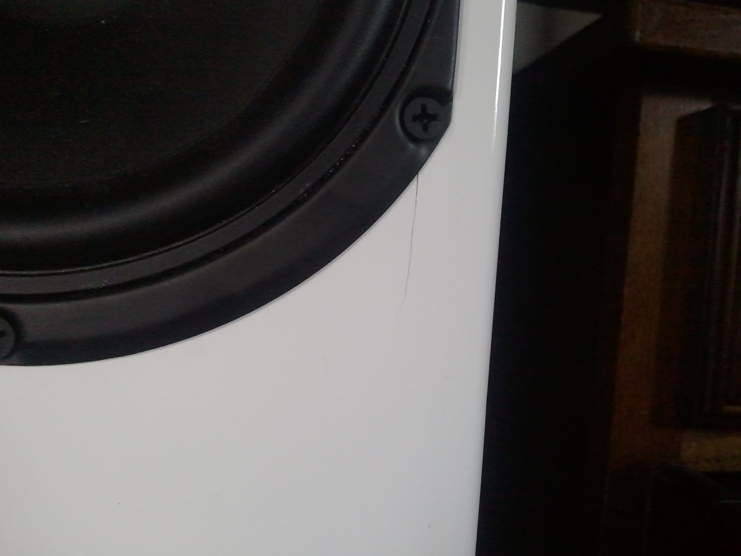

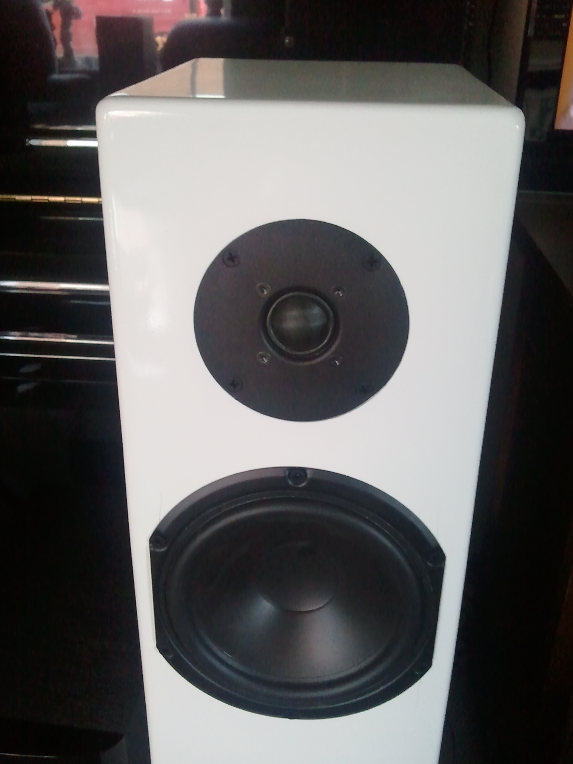

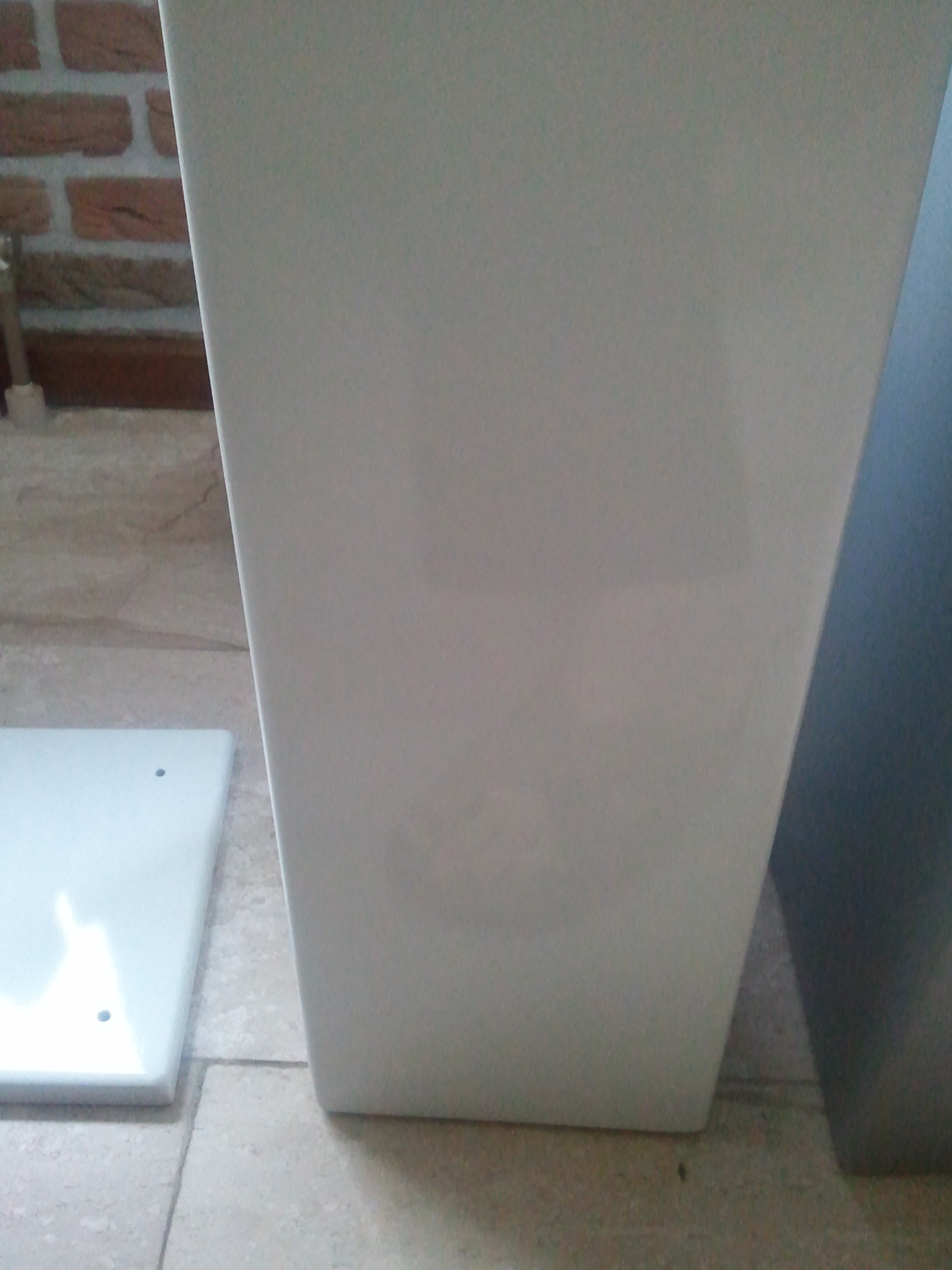

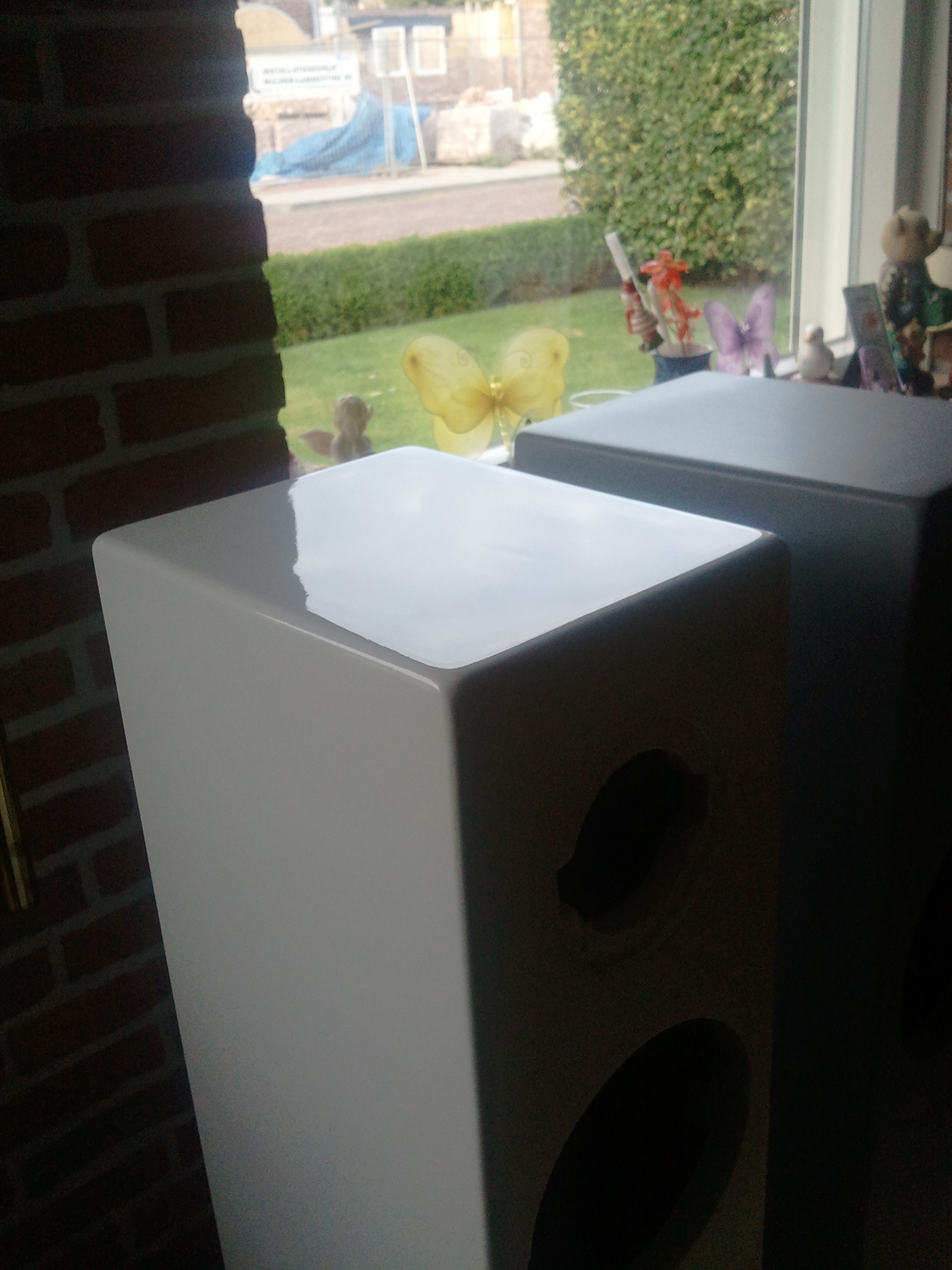

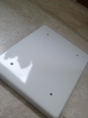

Na lang niks van me hebben laten horen heb ik in de tussentijd toch nog wel het een en ander gedaan.. Zie hieronder de foto's van hoever hij er bij staat.. Helaas is op de laatste foto te zien dat de lak gescheurd is op de 'kopse kant' van het MDF

Dat schilderwerk ziet er netjes uit zeg! Wel bijzonder jammer van de scheurtjes. De woofer zit er zo te zien zó strak in, dat het mdf niet kon werken. Waarschijnlijk is dat de oorzaak.

sow, dat is zonde!
Ondanks dat je het niet heel snel ziet, blijft dit altijd "knagen"...
enige optie is voortaan bouwen zonder kopse MDF kanten. (alles verstek...)
plamuren, helpt soms ook.
Wellicht ook belangrijk is de uithard, en uitwerk tijd van het MDF. (een maandje laten staan bijvoorbeeld kan soms veel helpen)

nee, helaas heb ik daar van te voren niet aan gedachtray5150 schreef:Je hebt geen 4 mm MDF eroverheen gezet ?
Er zat een maand tussen het afwerken tot schilderklaar en schilderen, dat mocht niet baten..bartsegers schreef:sow, dat is zonde!

De laatste verflaag ziet er super strak uit. Wat heb je nu anders gedaan om dit resultaat te krijgen? Ik gebruik exact dezelfde Sikkens verf, goede rollers en krijg hetzelfde resultaat als wat jij eerder liet zien...

Is het een idee, om de barst proberen repareren?
Zelf zou ik een poging doen met houtlijm. Ik zou de kast dan op zijn rug leggen. En de houtlijm wat verdunnen met water en met bv een fijn injectie naald als een rupsje over de barst laten intrekken. Na eerste aandroging zou ik wel de lijm, voordat de lijm echt te droog wordt, de buitenzijde van de kast met een fijne vochtige doek napoetsen zodat de lijm van de rest van het oppervlak afgepoetst is.
Om dat de lijm krimpt zou er een klein naadje kunnen overblijven. Maar misschien dat anderen een beter idee hebben?

Uiteindelijk was ik het zo zat dat ik 't ben gaan spuitenjnijboer schreef:Ai, wat jammer zegBalen.
Duurt lang, verfkwaliteit is kut, maar het eindresultaat mag er zijn

Ik heb wel een tip voor je, om dat scheurtje te fixen.
Grote lijmklem om het scheurtje dicht te duwen plaatsen (iets er tussen tegen beschadiging kast, plankjes ofzo)
Laat nu het schroefgat lekker flink wat secondelijm opzuigen (niet van die kl@#$ gel !), dat zal deels in het scheurtje trekken.
Lijmklem (kan evt. ook wel met een spanband) aantrekken tot het scheurtje dicht is.
Nog wat secondelijm in het schroefgaatje tot het niet meer absorbeert.
Wachten tot het droog is, neem gewoon een kwartiertje, bakkie koffie ofzo.
Na een schietgebedje de klem verwijderen en het schroefgat opnieuw op de gewenste maat uitboren.
Je schroeft dan in acryl, dus boor het niet weer te krap en test het even uit, hoe gemakkelijk de schroef er weer in gaat, voordat je de speaker weer monteert.
Als het goed is is het scheurtje nu weer dicht en zodoende nagenoeg onzichtbaar.

Als het scheurtje optisch is, is colorwax oid. een oplossing. In de interieurbouw / meubelindustrie kun je een soort (al dan niet semi transparante) 'wasco' krijtjes krijgen, waarmee licht beschadigde meubels worden gerepareerd, je wrijft dat spul, in de juiste kleur, in de opening en wrijft het lekker uit... weg beschadiging.

Ik zou het lekker laten zitten, na een weekje weet je het al niet meer
